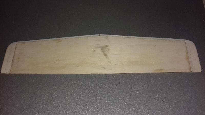

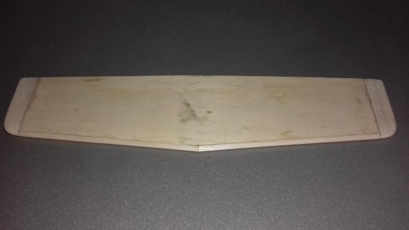

Wojciech Wiatr odpowiedział(a) na Wojciech Wiatr temat w Makiety i półmakiety
Tak trochę w ramach eksperymentu zrobiłem statecznik metodą styrodur + fornir dla sprawdzenia w jakiej masie się zmieszczę i jak długo mi to zajmie. Ogólnie waga wyszła ok bo 70 g w porównaniu do 120 g wersji laminatowej. Czasowo wychodzi na to samo z tym, że przy "fornirowym" jest jak dla mnie mniej dłubania. -

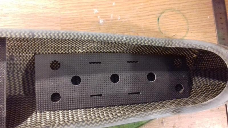

Nie są to płytki węglowe a sklejka zalaminowana z jednej strony tkaniną węglową. Pod baterie użyłem sklejki #1mm a na półkę pod serwa sklejki #2mm. Zrobiłem tak dla wyglądu a przy okazji jest sztywnej. -

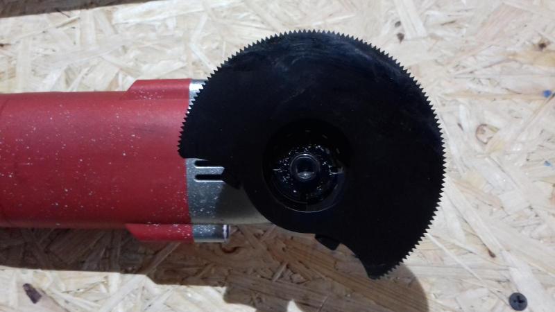

Do obcinania używam piłki oscylacyjnej, najlepiej z nowym ostrzem ale i tak nie da się uniknąć włosków kevlarowych, które trzeba zatrzeć papierem ściernym. -

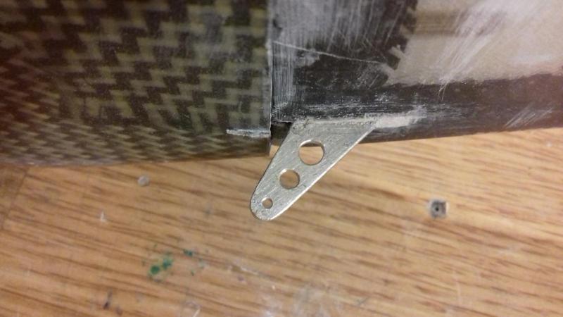

Węgla jak widać nie brakuje . Dzisiaj udało się poszperać przy kółku ogonowym. Przy okazji montowania bowdena do kierunku w kadłubie okazało się że dźwignia serwa jest trochę za krótka, więc trzeba było zrobić odpowiedniej długości. Okazało się też, że amelinium da się pomalować I tak małymi kroczkami do przodu. -

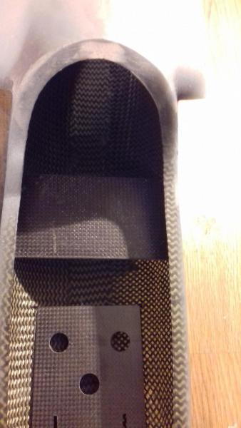

Ciąg dalszy prac nad modelem, udało się wkleić podłogę pod baterię oraz półkę na serwo chowanego podwozia i steru kierunku. Przetestowałem tez uchwyty na bowden steru kierunku (widoczne po lewej stronie). Pod półką na serwa wkleiłem kawałek sklejki do zamocowania odbiornika. Jak by komuś się przydało https://www.thingiverse.com/thing:2860760 C.D.N. -
