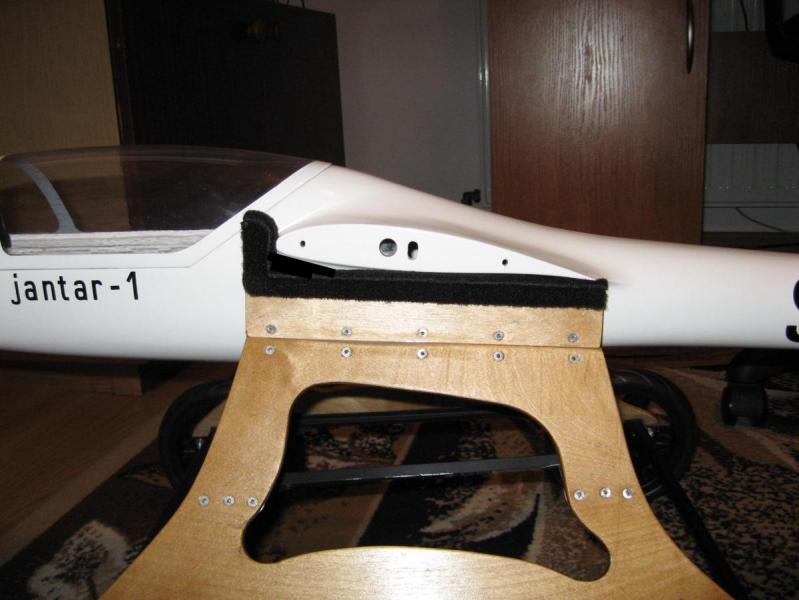

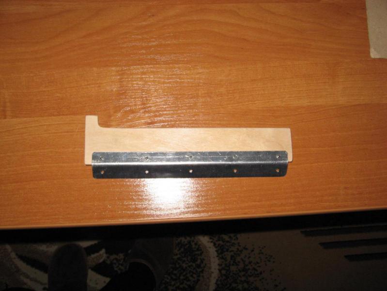

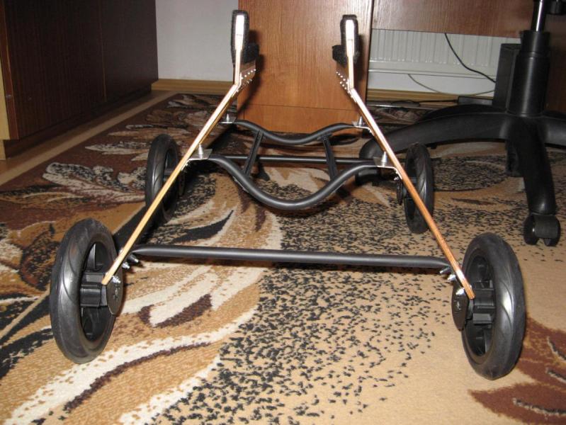

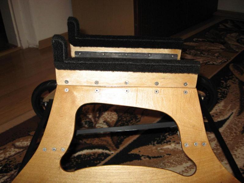

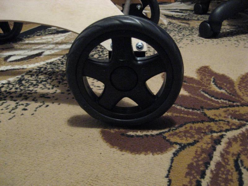

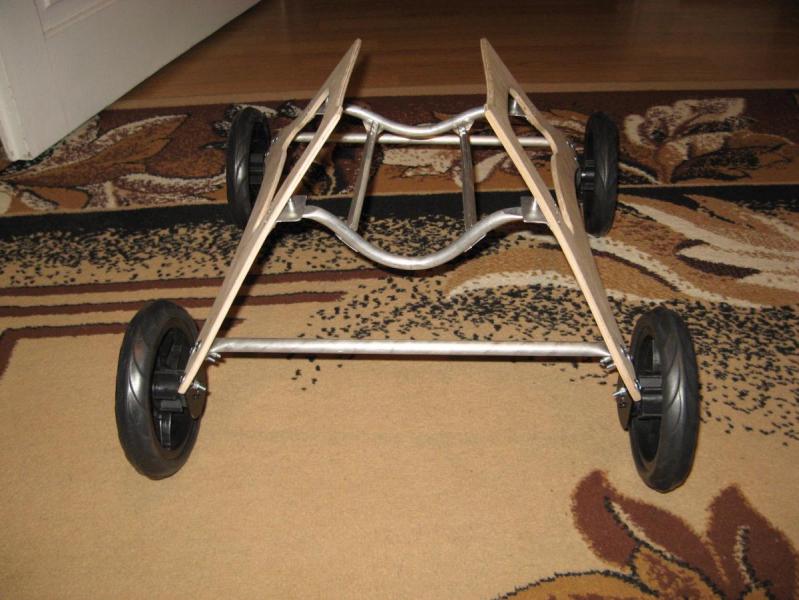

Witam, kilka fotek mojego wózka startowego stan wstepny Koła zakupione na allegro, trzeba szukać kółek do walizek kosztują chyba po 3 zł/szt Ośki dorabiane ze śruby M8, polerowane papierem i rowki nacięte na tokarce na zabezpieczenia, da się tez zrobić na wiertarce Resztę konstrukcji wyjaśniają zdjęcia. Na wszelkie pytania chętnie odpowiem.
Jeśli chodzi o pilota to narazie nie mam czasu takowego zdziałać ale zapewne kiedyś i pilot zasiądzie w Jantarze. Opis wózka to raczej umieszczę w dziale warsztat żeby tutaj nie śmiecić. Jeśli chodzi o dodatkowa prędkość np. od wspomnianego sznura to nie widzę takiej potrzeby przynajmniej w moim przypadku. Mimo wysokiej dość trawy na lotnisku model na świeżym pakiecie był po 5 metrach w powietrzu.
