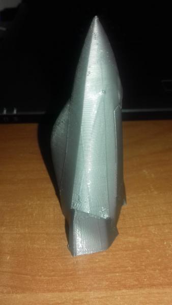

Dziś drukarka wypluła model F 16, wydruk jest pomniejszony do 50 % oryginału z projektu. Jak będzie czas to wydrukuję w normalnej wielkości. i dołączył do kolekcji

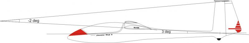

Z tym kątem zaklinowania skrzydło kadłub też miałem trochę wątpliwości i tak trochę przerysowałem z różnych rzutów mniej więcej . Kąt zaklinowania statecznika w trójce jest oryginalnie -3,5 stopnia względem skrzydła, w jedynce nie wiem dokładnie ale chyba -3 stopnie. Dla potrzeb mojego modelu przyjąłem -2 stopnie statecznik do skrzydła. Zaklinowanie skrzydło oś kadłuba wynosi 3 stopnie. Jeśli chodzi o kopyto to miałem na myśli kopyto owiewki które nieco zmodyfikowałem dla potrzeb Jantara STD 3. Pozdrawiam -

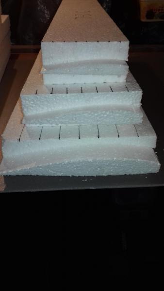

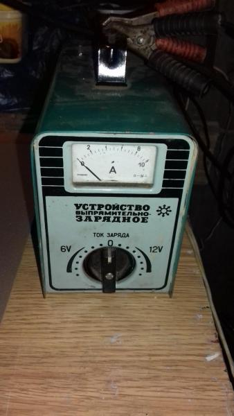

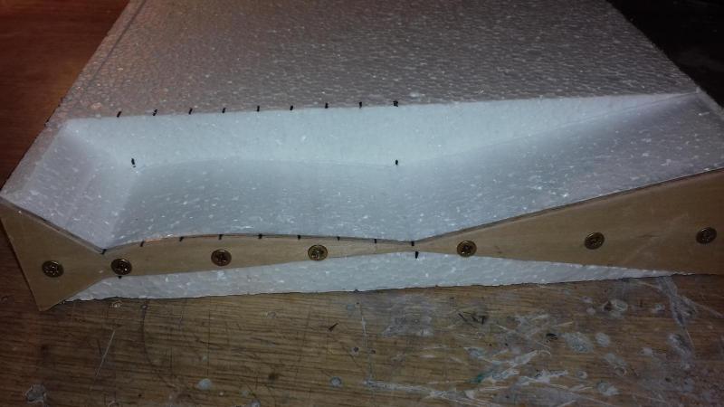

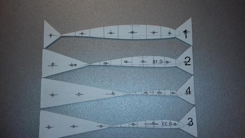

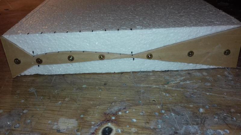

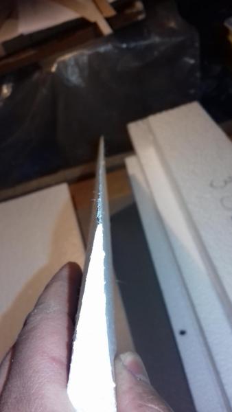

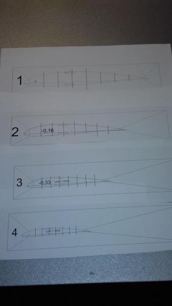

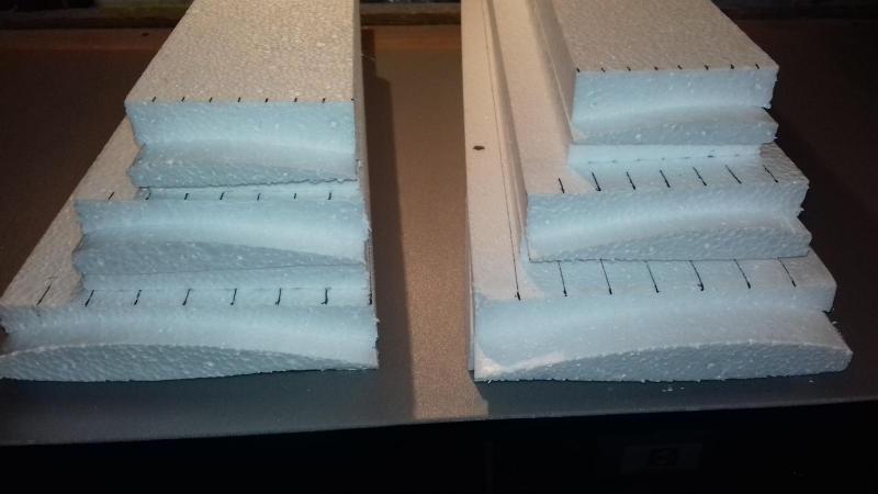

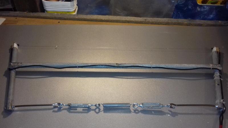

Witam, kolejny etap prac nad modelem, rdzenie do skrzydeł. Najpierw trochę zabawy z rozrysowaniem wszystkiego i ustawieniem. potem naklejenie szablonów na sklejkę własnej roboty, czyli 3 warstwy forniru topolowego (pozostałości i odpad) i wycinanie puzzli. Jeśli kogoś interesuje to mój sprzęt do wycinania wygląda tak: ramka z rurek aluminiowych, drut oporowy 0,4 mm, długość drutu to coś ok 65 cm. Dla kompensacji rozciągania drutu gdy się nagrzeje użyłem sprężynę, która pilnuje stałego naciągu podczas cięcia. Do grzania drutu użyłem prostownika z regulacją natężenia prądu. Do dobrego i płynnego cięcia wystarczyło 1,5 do 2 A. Dzięki temu powierzchnia wyszła gładka bez przetopień i udało się osiągnąć grubość spływu na poziomie 2 mm na całej długości. Ogólnie jestem zadowolony z efektów ciecia, teraz trzeba zamówić fornir olchowy i do przodu. C. D. N. -

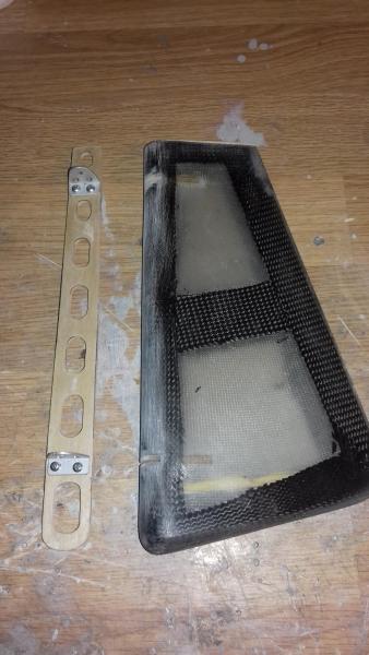

Witam, mimo braku wolnego czasu na dłubanie przy modelu udało się coś posunąć do przodu. Zrobiłem wręgę steru kierunku, wkleiłem zawiasy no i samą wręgę do ogona. Oś obrotu stery zrobiłem z rurki aluminiowej 3 mm wsuwanej od dołu do steru (przetestowane na poprzednich modelach). Zostało tylko wkleić orczyk do steru. Niestety prace nad modelem trochę zwolnią ze względu na brak czasu. C.D.N -

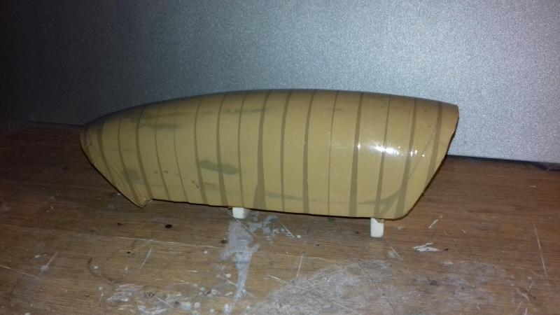

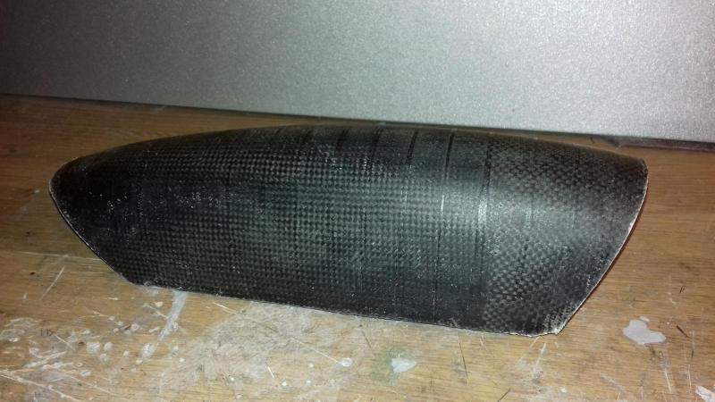

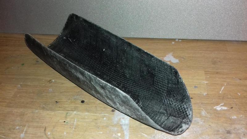

Prace przy kopycie do kabinki poszły do przodu. Zmodyfikowałem piankowy wzornik i okleiłem szarą taśmą, napastowałem i wylaminowałem formę 2x szkło 160g/m2 + węgiel 160 g/m2 pomiędzy szkło dla usztywnienia a następnie na tej formie wylaminowałe docelowe kopyto do odciskania owiewki kabiny. Kopyto zostało zrobione z naddatkiem 1 cm po obwodzie. Pozostało jeszcze wyprowadzić powierzchnię na połysk, dorobić stojak do mocowania na blacie i gotowe. Materiał na owiewkę jaki będę stosował to VIVAK 1 mm. C.D.N. -

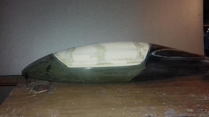

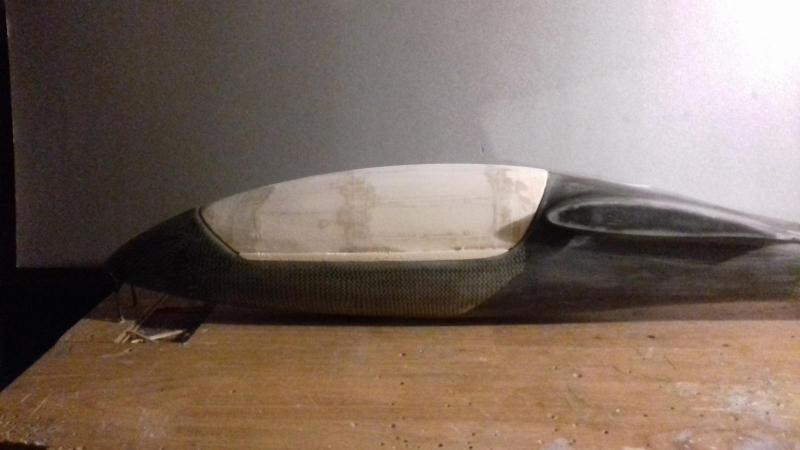

Przyszedł czas na wykonanie kopyta na kabinę. Na szczęście mam wykonane poprzednie kopyto, które robiłem do Jantara 1 i trzeba tylko je trochę zmodyfikować i dopasować do reszty. Na razie jest wstępnie dopasowane i pomalowane żywicą w celu odcięcia od szpachli i podkładu. -
