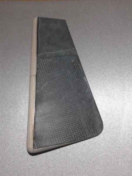

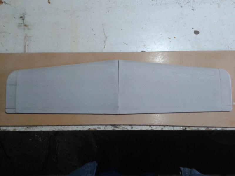

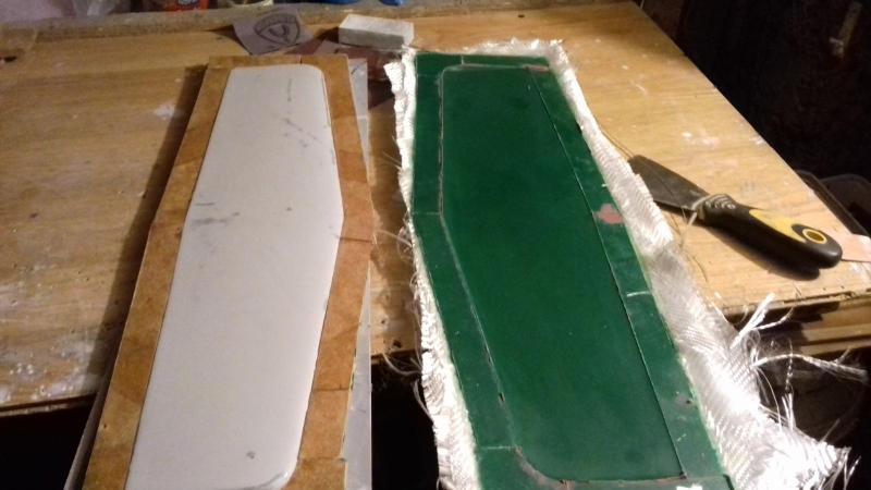

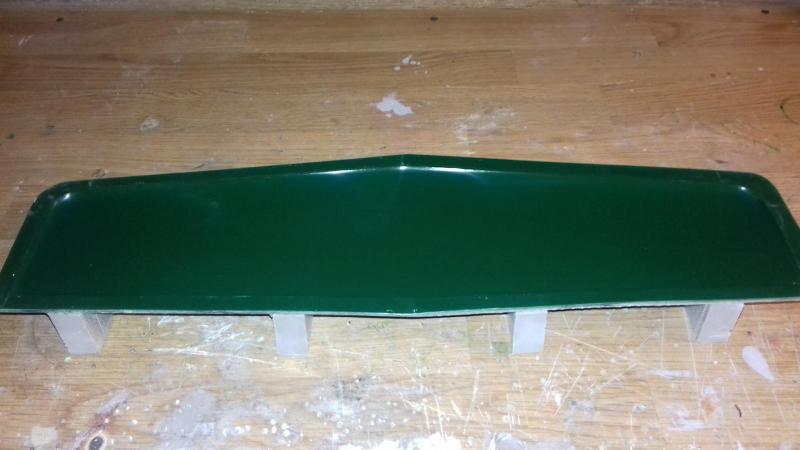

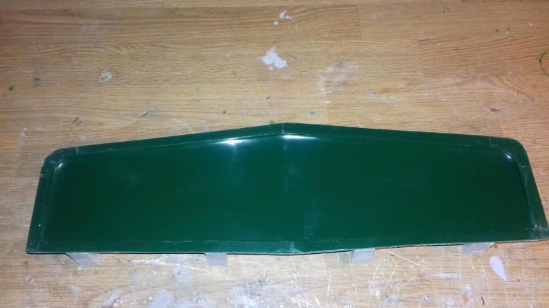

Kolejny mały krok do przodu, wylaminowana jedna połowa statecznika poziomego, druga w formie. Waga połówki to 50 g czyli całość 100 g plus sklejenie, żeberka itp. Liczę że laminaty zmieszczą się w granicach 750 - 800 g. -

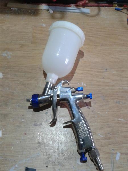

Już to przerabiałem na Jantarze 1 i takie klejenie polówek mam ogarnięte. A gun taki bez szału, polecony w sklepie lakierniczym do malowania mniejszych powierzchni. -

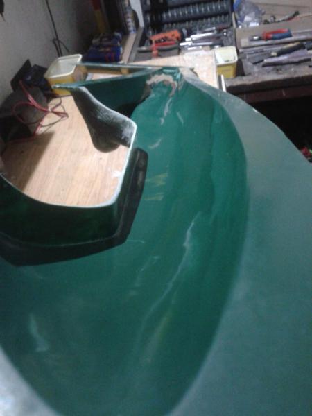

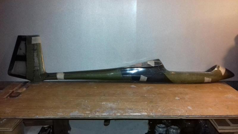

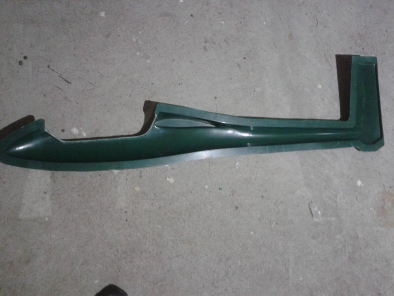

Czy tempo prac zawrotne to nie wiem, poświęcam godzinę czasem dwie dziennie na dłubanie przy modelu. Kadłub jest obcięty do krawędzi i jeszcze nie sklejony ale będzie paskowany od środka w formie. Formy nie malowałem bo nie mam za bardzo gdzie tego zrobić, mam sprzęt ale brak miejsca. -

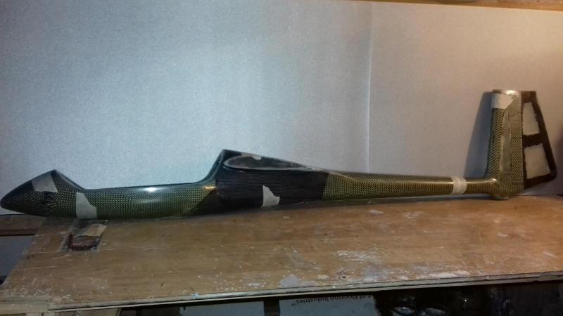

Mała aktualizacja, ukończyłem ostatnią formę w projekcie po obcięciu i polerce Teraz zostało tylko wylaminować statecznik poziomy i laminaty w komplecie. Kadłub był laminowany z tkanin 106g/m2 szkło, 110g/m2 szkło, wzmocnienie w sekcji skrzydłowej i podwozia węgiel 160g/m2 i na koniec hybryda węgiel/kevlar 160g/m2. Waga kadłuba po obcięciu 450g, ster kierunku 55g. W sumie nie wiem czy to mało czy dużo, jak dla mnie ok. Docelowa waga gotowego do lotu ma być ok 3 - 3,5 kg, ale będę chciał się zmieścić w 3 kg. Następny etap prac to kabina. C.D.N. -

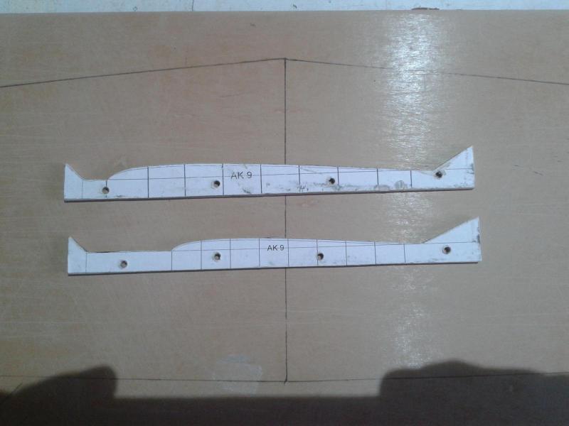

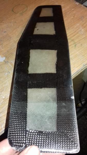

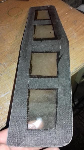

Trochę czasu minęło od ostatniego wpisu, ale i udało się coś zdziałać. Zostało mi jeszcze żelkotu na formy wiec zrobię jeszcze statecznik poziomy. Profil AK 9% (miał być NACA 0009) i po zalaminowaniu tkaniną 106g/m2 Następny etap to delikatny szlif papierem 240, potem malowanie podkładem i szlif na mokro 400, 800, 1000, pastowanie i żelkotowanie. Zmianie uległy też profile skrzydeł ale o tym dokładnie napisze przy ich budowie. -

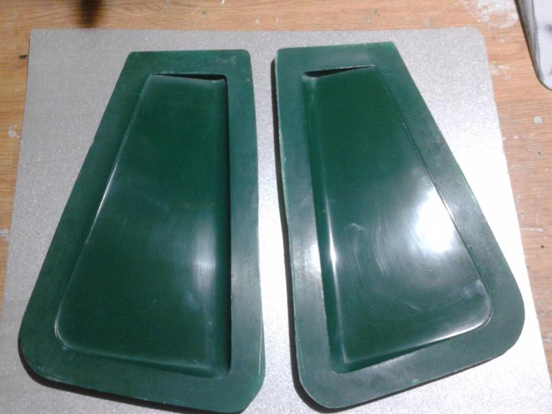

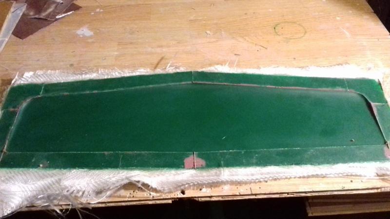

Żeby nie było, że nic się nie dzieje, formy na statecznik pionowy gotowe. Zastanawiam się czy nie pójść za ciosem i nie zrobić formy na statecznik poziomy ale zobaczę jeszcze bo w sumie wystarczyło by zrobić formę na jedną połowę i gotowe. -

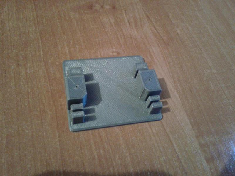

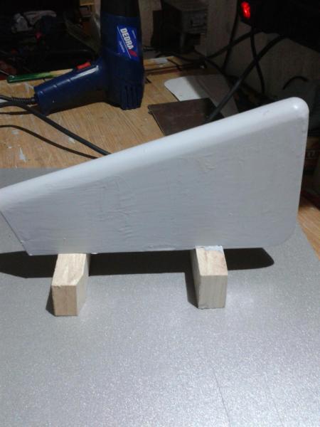

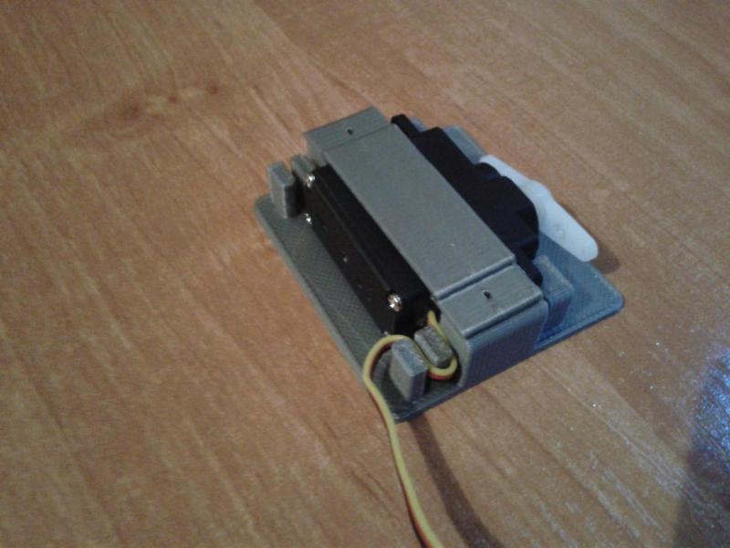

Trochę postępów z pracy przy modelu, kopyto na statecznik Miał być tradycyjny konstrukcyjny z balsy ale że zostało trochę materiału z budowy formy na kadłub to i statecznik pionowy będzie laminatowy pomalowany podkładem, jutro będzie szlifowany na mokro 800 i 1000. Tak w między czasie narysowałem w 3D mocowanie serwa po Hiteca HS 82 MG i wydrukowałem C.D.N -

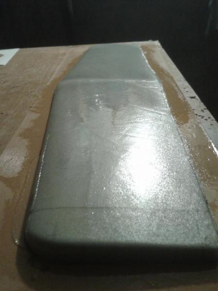

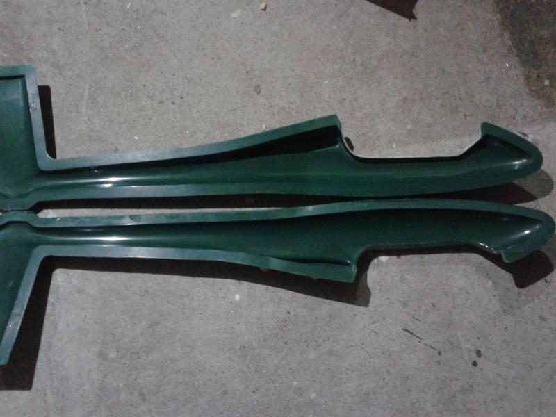

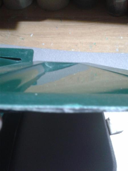

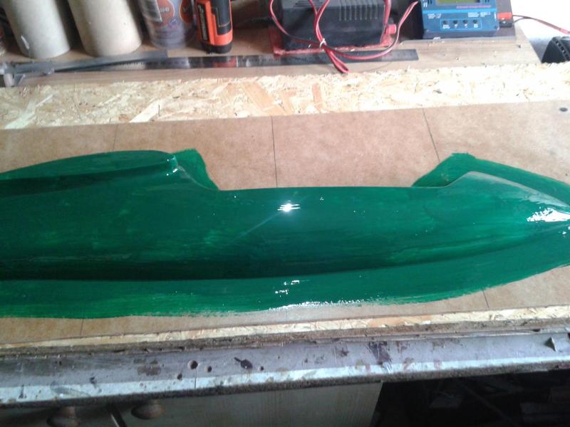

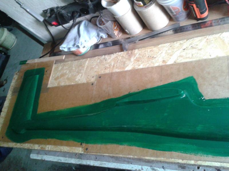

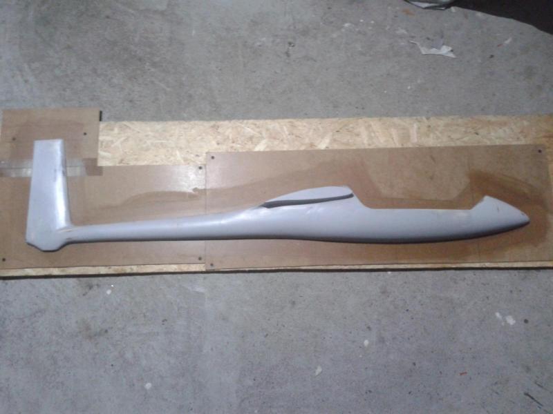

Technologia wykonania kopyta jest taka sama jak ta opisana w wątku o Piracie, z tm że ja nie laminowałem po szlifowaniu kadłuba tkaniną a tylko pomalowałem go epidianem i szlifowałem ponownie. Chodzi głównie o odcięcie pianki od podkładu a potem styrenu z żelkotu, który reaguje z pianką i ją rozpuszcza. Malowanie żywicą pasuje wykonać co najmniej dwa razy aby mieć pewność że wszędzie pianka jest pokryta w całości żywicą. Ja nie miałem problemu z kurczeniem się styroduru. Po wyszlifowaniu żywicy i po szpachlowaniu nierówności pomalowałem kopyto podkładem i znowu szlifowałem papierem wodnym na mokro 800 a potem 1000. To dziwne, że miałeś takie problemy na zalaminowanym kopycie. Dziś udało się zakończyć prace przy formach. Po wydłubaniu kopyta wyszło trochę niedoskonałości więc papier 800 + woda i jazda. Po wyszlifowaniu papierem 800 przeszlifowałem jeszcze papierem 1000 dla pewności i wypolerowałem fareclą. Efekt na zdjęciach słabo widoczny. -

Użyłem żelkotu poliestrowego narzędziowego. Warto zapytać lub doczytać w opisie przed zakupem czy nadaje się do nakładania ręcznego. Potem laminowałem żywicą poliestrową. -

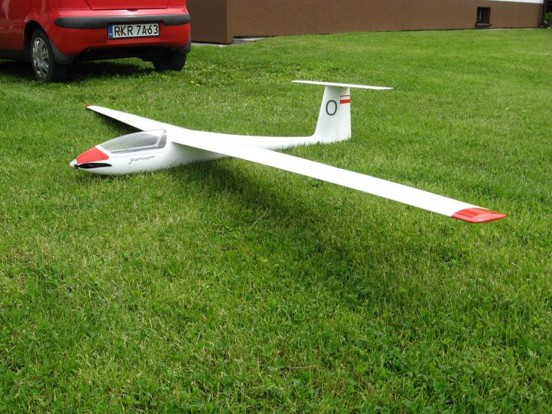

Witam, mam w tym rozmiarze Juniora i lata bardzo fajnie. Skala jest też podyktowana możliwością transportu modelu na lotnisko lub polatanie na pobliskiej łące jak nie mam za dużo czasu na wyjazd na lotnisko modelarskie. Model 3 metry i do 3,5 kg wagi da się jeszcze wyrzucić z reki do startu, większe jednostki to już wózek. Jak będzie latał Jantar okaże się po zbudowaniu i oblocie ale uważam, że będzie ok. -

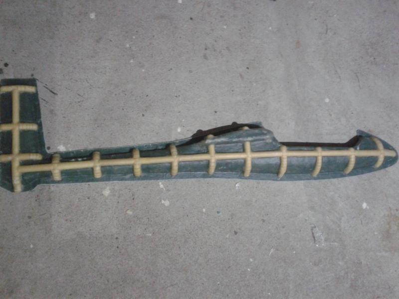

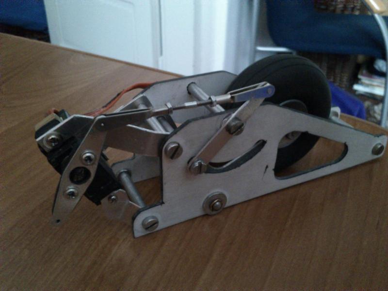

Zapomniałem że mam zdjęcie drugiej strony formy ze wzmocnieniami oraz podwozia w wersji prototypowej które mam zamontowane w Jantarze 1 Obecnie jestem na etapie laminowania drugiej połowy formy. -

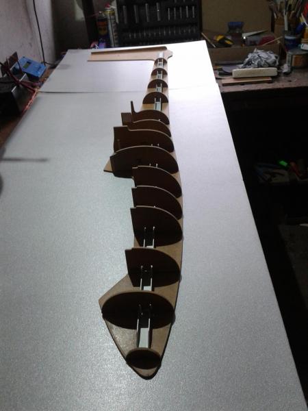

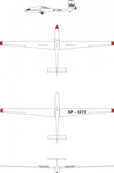

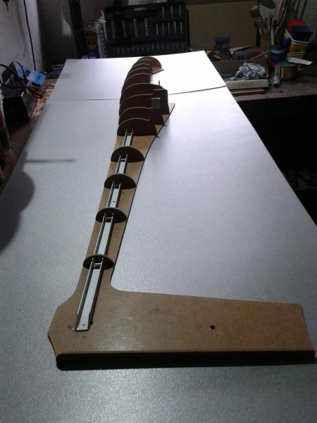

Witam, w tym wątku postaram się w miarę możliwości przedstawić moje boje z budową i ulotnieniem tego pięknego polskiego szybowca. Technikę budowy formy podpatrzyłem w wątku o Piracie kolegów z Tarnowa ale obawiam się, że nie mam szans na dorównanie Im jakością wykonania i szczegółowością. Trochę danych modelu: Skala 1:5 Rozpiętość: 3 m Długość: 1,4 m Wersja elektro: silnik klasy 35-26, regulator 75A, pakiety 4S 3500/4000 (zależnie od wyważenia) Serwa Hitec HS 82MG Hamulce w skrzydłach, chowane podwozie. Kadłub: laminat Skrzydła i statecznik styropian kryty fornirem topolowym 0.8mm Waga do lotu: ok 3 kg Z uwagi na brak konkretnych planów w internecie, posiłkowałem się dokumentacją fotograficzną oraz rysunkami z innych jantarów, głownie przekroje kadłuba dlatego też nie wszystko będzie na 100% odwzorowane jak w oryginale Kilka zdjęć z tego co do tej pory udało się zdziałać
