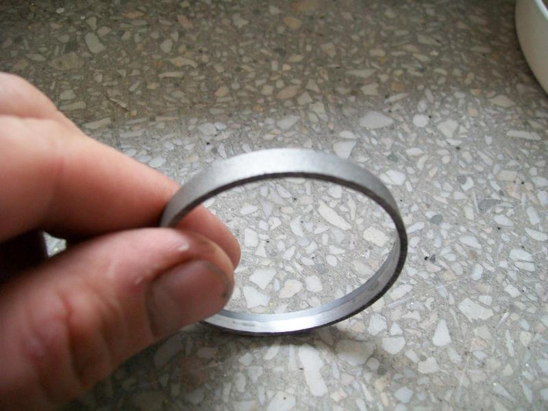

	Pierścień dzisiaj dotoczony. Obciąłem te proste odcinki w zapinkach prawie całkowicie. Pisałeś żeby obciąć z połowę ale tak mi się jakoś chlasnęło. Oczywiście miniszlifierką cięte. Nie wiem dlaczego ale w zesatwie od HP były dwie podkładki dystansujące w komplecie ze sworzniem tłoka. W DLE i potem z RCGF tego nie było. Oni przewidzieli,że ktoś wciśnie je razem ze sworzniem? Wtedy główka by nie pracowała na sworzniu. W oryginalnym DLE tego nie było to nie montowałem tego bo bym zblokował główkę korby na amen. Ustawienie zapinek pokazane na zdjęciu tak jak radził kolega Andrzej. Otwory na śruby w cylindrze ciut rozwiercone i dane podkładki. Nie wiem co jeszcze. Niby wszystko siadło OK,wszystko sie ładnie obraca. Wstrzymam się z odpalaniem aż kolega potwierdzi ten montaż zapinek. Z góry dziękuję za zainteresowanie tematem. Jak to się nie rozpadnie to będę mile zaskoczony. Także temat zastosowania części innych niż DLE myślę,że jest w 2/3 wyczerpany. Bo jeszcze zostaje cylinder z silnika EME do sprawdzenia. Ja już nie zamierzam tego robić. Podsumowując. Cześci z RCGF pasują P&P do DLE, części z HP pasują "prawie" P&P.
	Próbowaliśmy dzisiaj z moim znajomym ślusarzem coś wytoczyć. O dziwo w tonach "żalastwa" ,które u niego leżą nie znaleźliśmy odpowiedniej rury. Była tylko fi48 ale to za mało bo trzeba zebrać i zewnątrz żeby ją wyrównać i braknie materiału. Musiałaby być rura fi50 ze ścianką ze 3mm i wtedy by się to bez problemu stoczyło. Myślałem jeszcze o O-ringach ale też kicha bo są 48x2 czyli za grube. Także szukam materiału na pierścień.

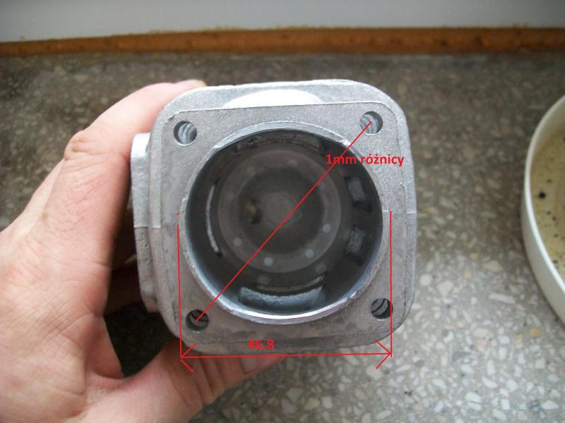

	Części przyjechały. Nie jest różowo. Średnica cylindra jest mniejsza od DLE/RCGF. A co za tym idzie kołnierz na cylindrze wchodzi za luźno w karter. Wygląda to tak. Stary kołnierz,śr. zew. 48,2 , nowy cylinder od HP-kołnierz 46,8. Czyli mamy 0,7mm na stronę luzu za dużo. Do tego rozstaw otworów ma różnicę 1mm czyli 0,5 na stronę ale to dałoby się w warunkach domowych wykonać poprzez rozwiercenie otworów. Nie wiem co zrobić z cylindrem żeby siadł na starym karterze? Odciąłem kołnierz ze starego czyli wymiar zewnętrzny bym miał. Tylko teraz potrzebuję zrobić wymiar wew. żeby wcisnąć go na nowy cylinder. Pytanie. Czy jakaś maszyna+człowiek jest wstanie zdjąć z pierścienia grubości ścianki 1,65 1mm tak żeby zostało te 0,65mm ścianki. Podejrzewam,że bez takiej operacji się nie obejdzie bo cylinder musi być wycentrowany w karterze.
