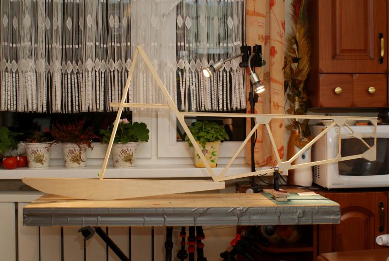

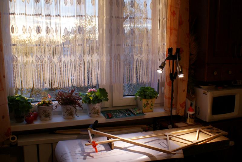

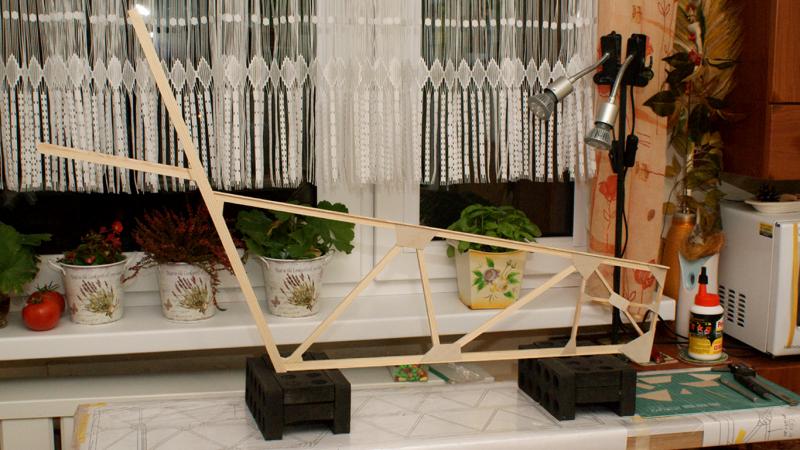

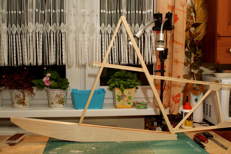

  1. Obrys zewnętrzny przedniej części kadłub, jako tako złapany, zaczynam walkę z fotelami. Szukam informacji na temat kabiny RWD 5, bardzo z tym kiepsko.

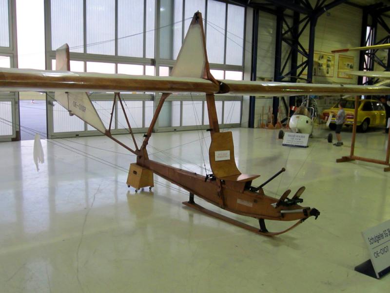

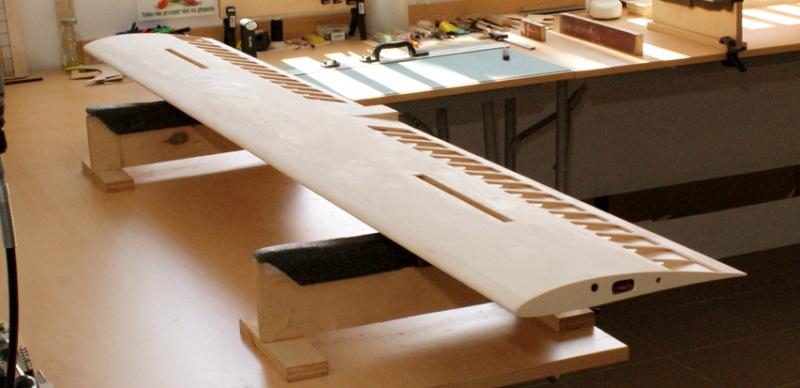

  2. Oratexem mam przygotowany do oklejenia SG-38

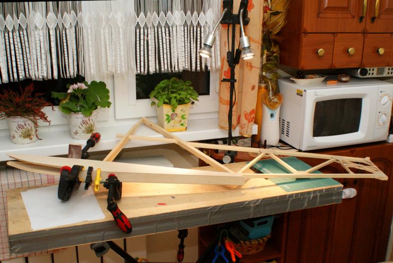

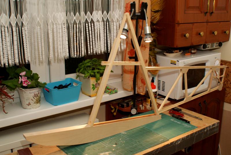

  3. Dalsza obróbka burt. . I pasdowanie drzwi.

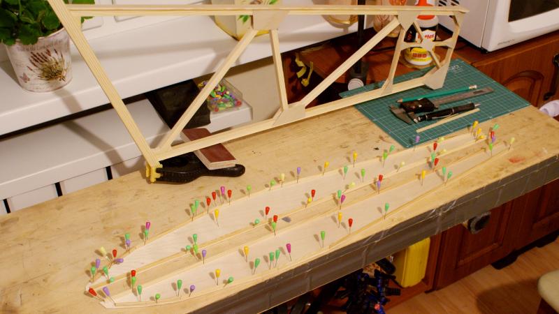

  10. Małymi kroczkami dalej. Pasowanie drzwi i maski. .

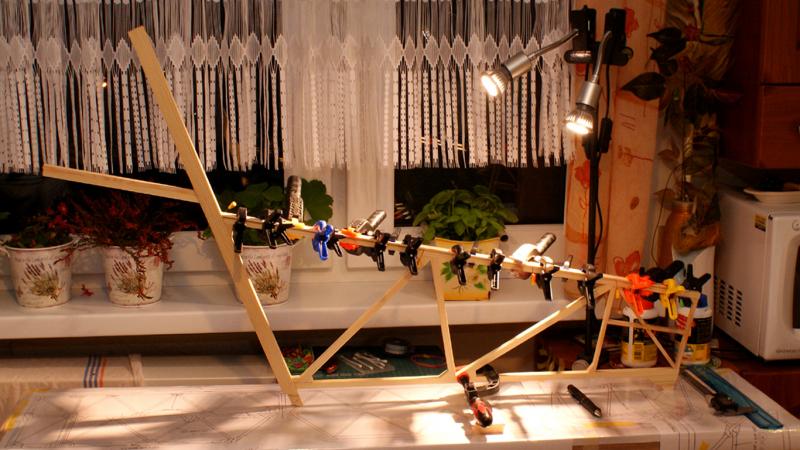

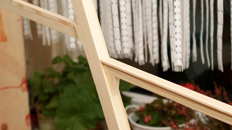

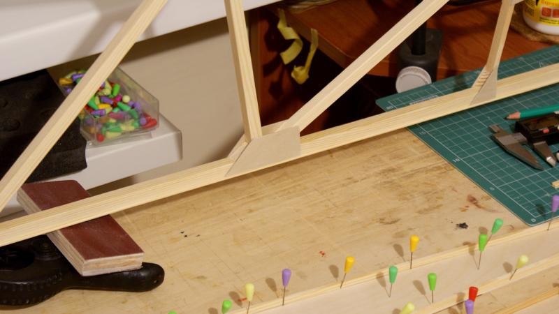

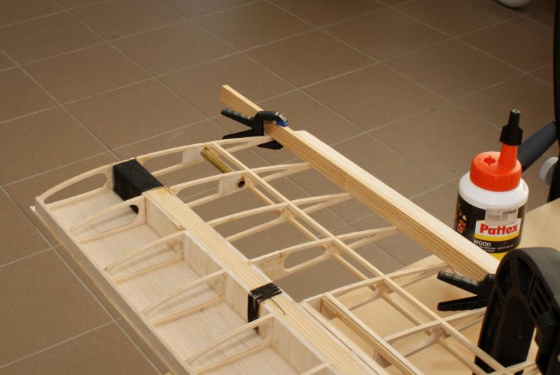

  11. Powycinałem listewki pod drzwi kabiny, przednie ramka złapana.

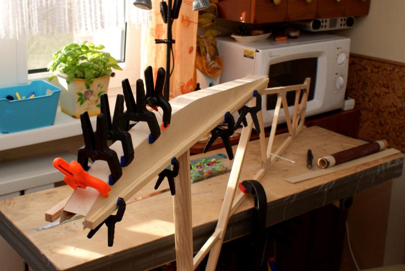

  12. Robert, stosuję taką minipilarkę i docieranie papierem ściernym na deseczce.

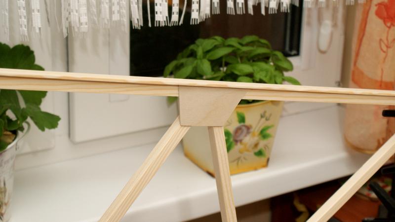

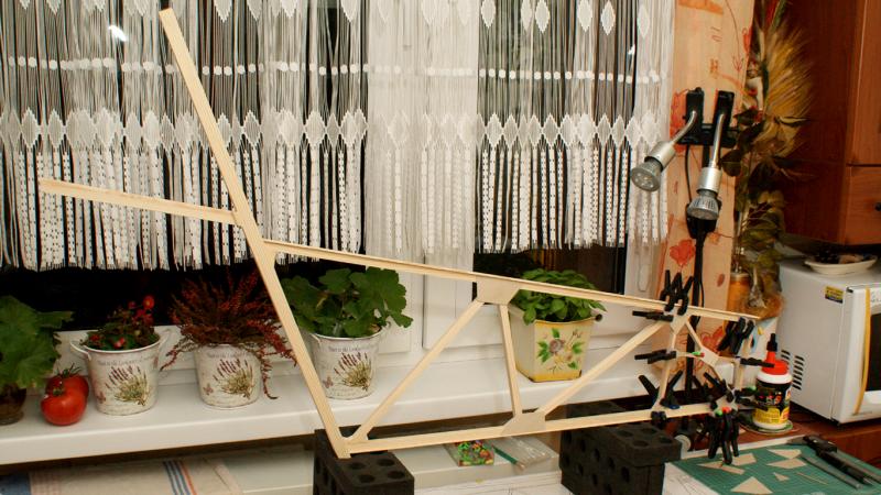

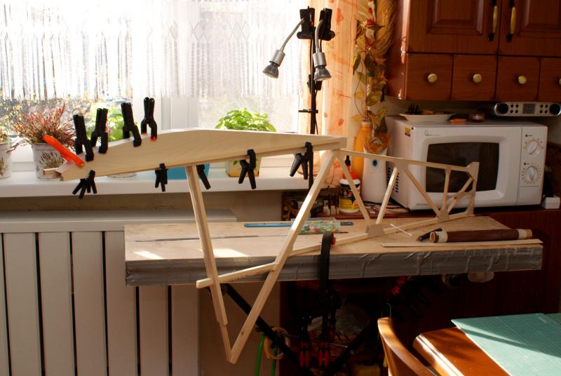

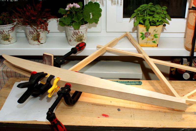

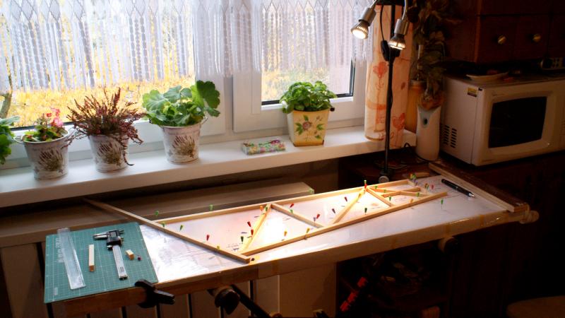

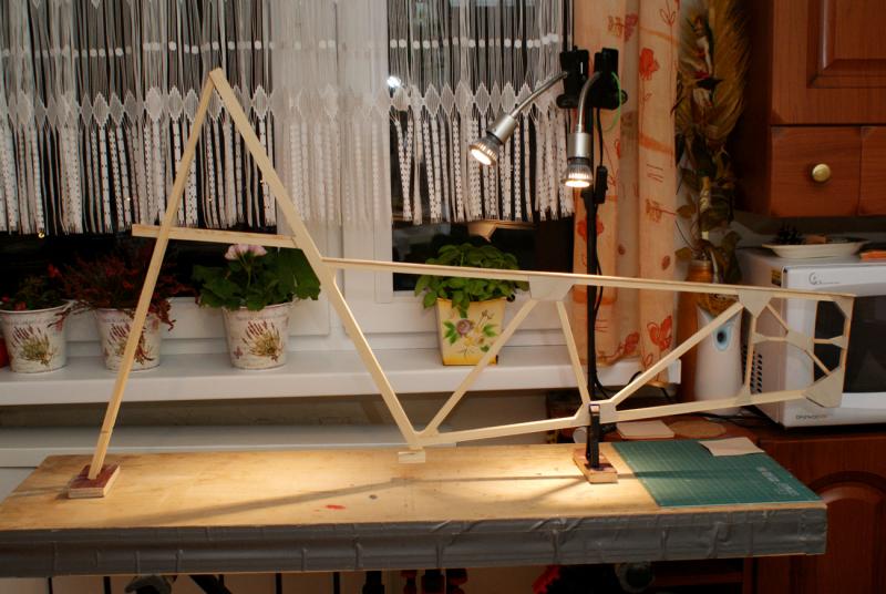

  13. Ruszam z nowym dobrze znanym projektem RWD 5 skala 1:6 wg planów pana Wiesława Schier. Przy okazji tego preojektu uczę się frezowania. Powoli rośnie kadłub wzbogacony moimi zmianami.

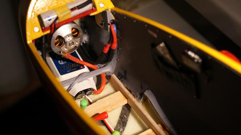

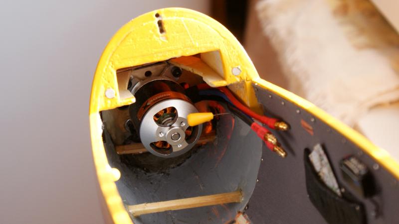

  14. No i nadszwdł czas na wstawienie mechaniki.

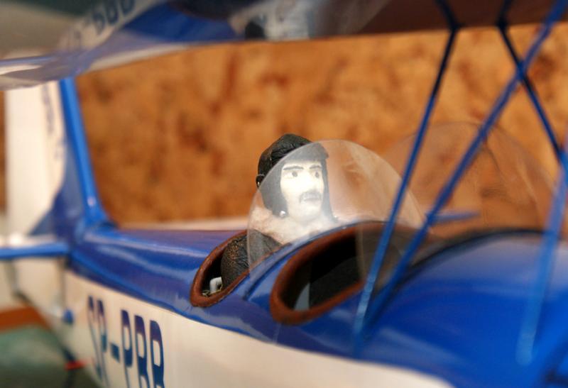

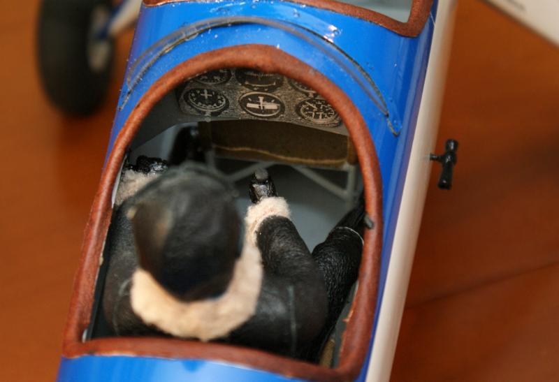

  17. Dzięki wszystkim za podpowiedzi, ale wybiorę Diacov 1000 znacznie prostsza w pracy od Koverallu, a efekt ten sam.

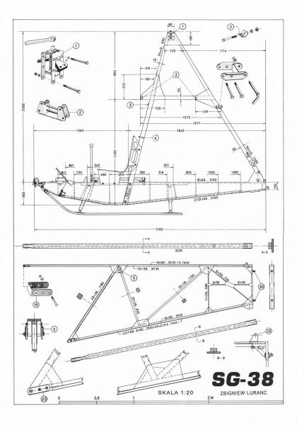

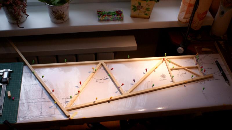

  18. Masz rację, efekt płótna jest konieczny, ale KOVERALL jest nie do dostania więc ja ktoś wie czym można jeszcze pokryć to proszę o info.

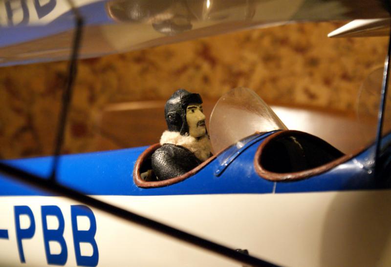

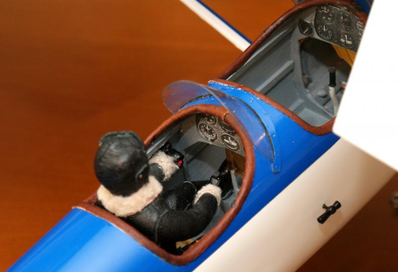

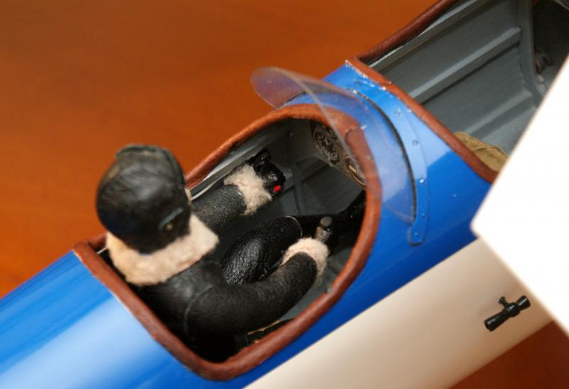

  21. Kabina skończona, obecnie prace idą w kierunku oświetlenia. Pierwsza przymiarka ogonka.

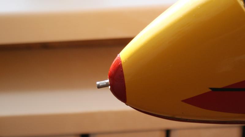

  23. Dokończyłem oświetlenie przodu. Zabrałem się za przerobienie przodu. Pierwsza przymiarka działania ramki. Ramka oszklenia.mp4
  24. Patryku, dokładnie taką mechanikę miałem. ? Cały czas walczę z oświetleniem. Pozycyjne przód..mp4
