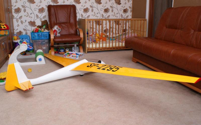

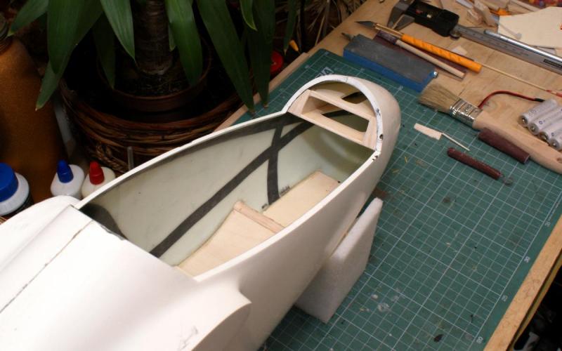

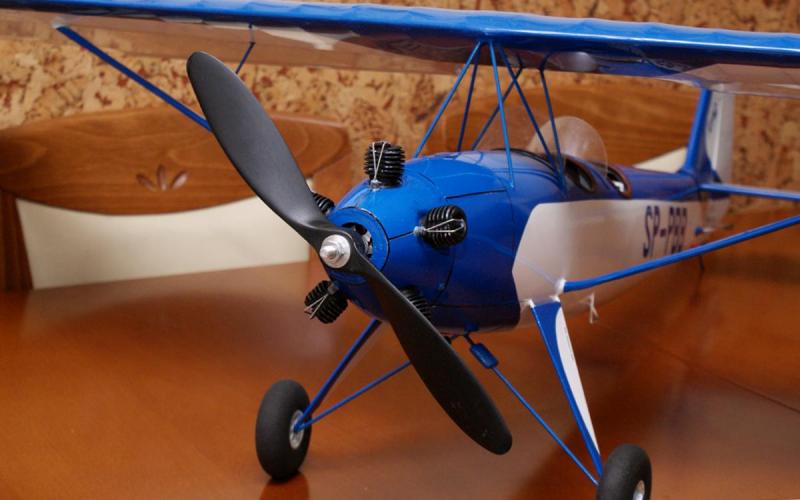

    12

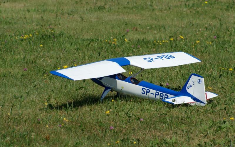

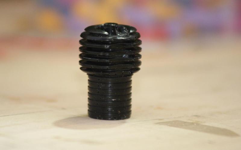

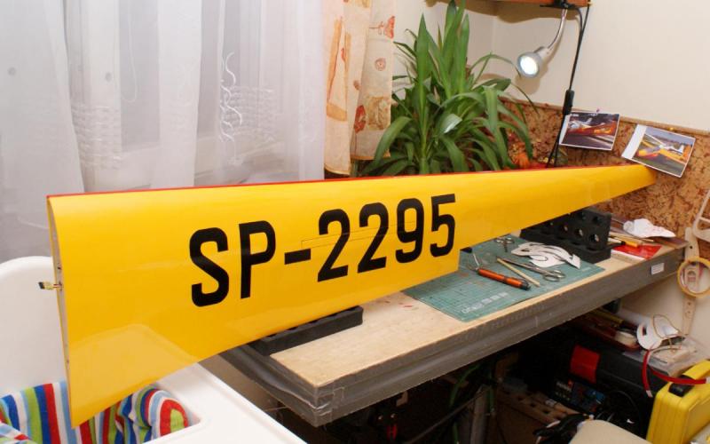

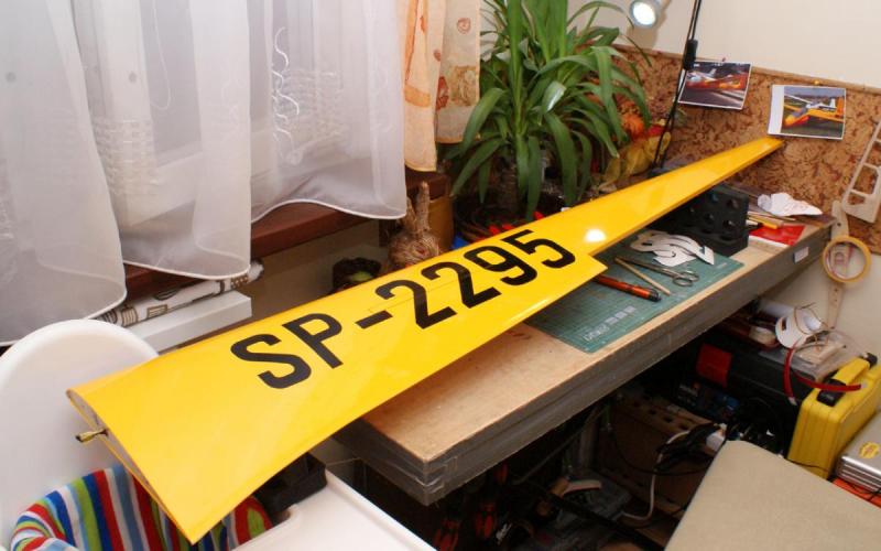

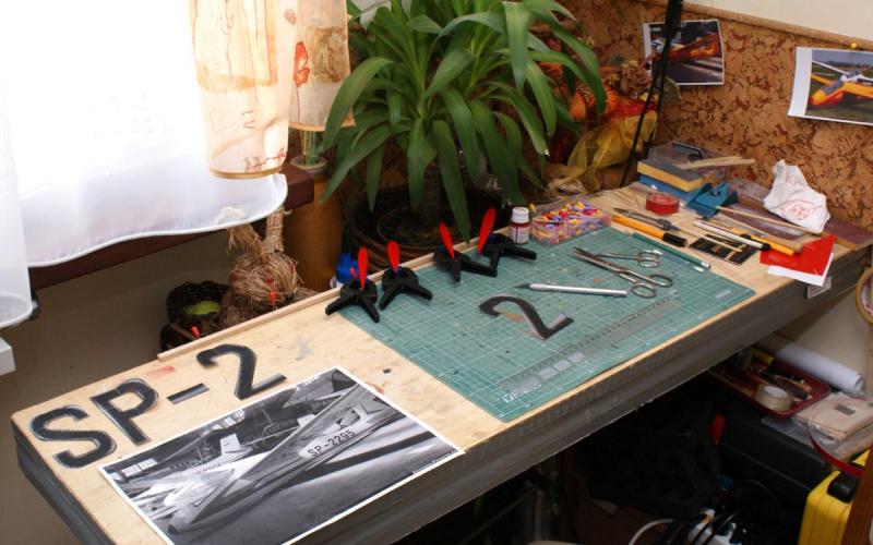

  1. Po wielu przymiarkach doszedłem do czegoś takiego: Materiał wyjściowy Efekt:

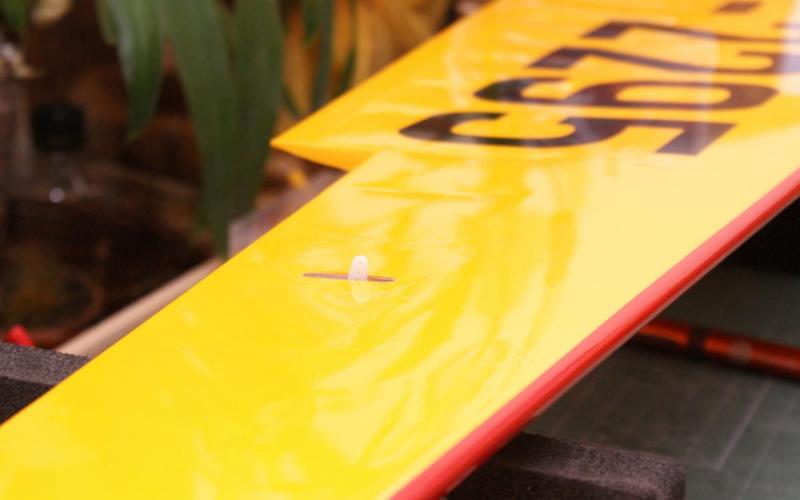

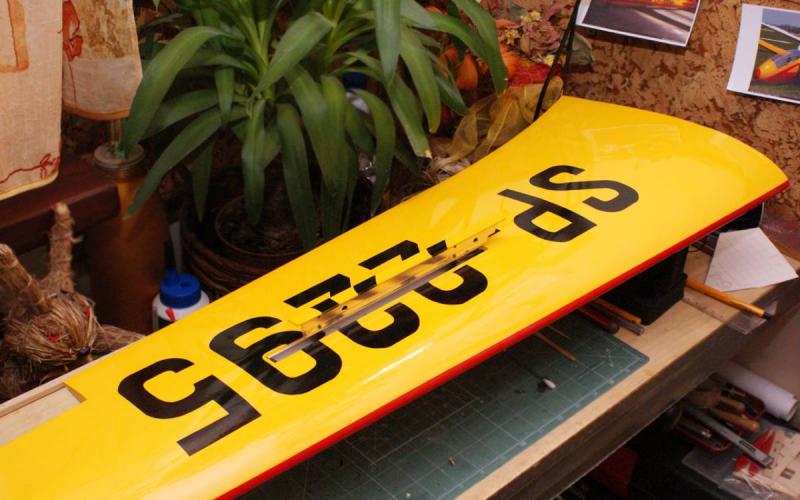

    IS-3 ABC

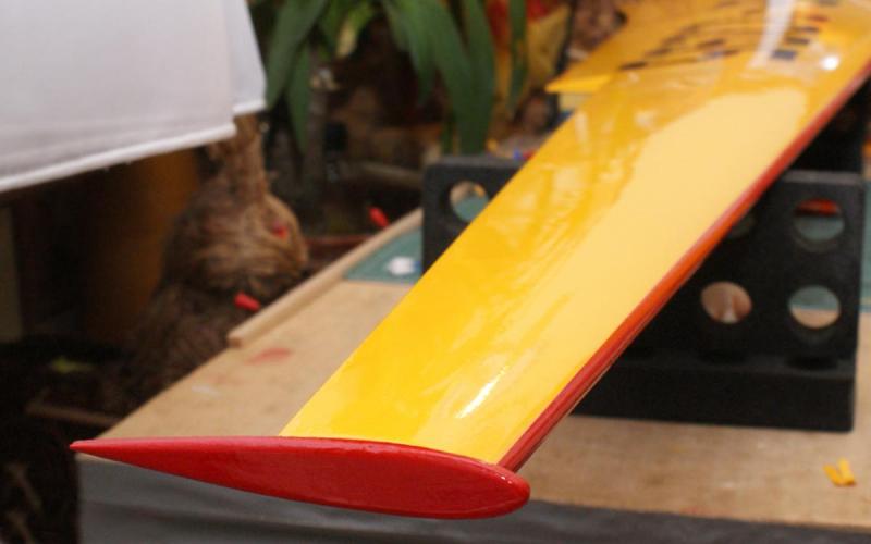

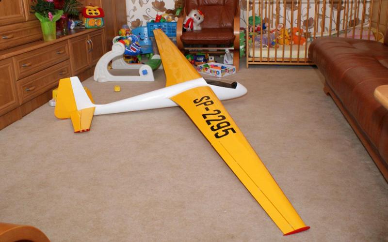

  3. Kolejny mały krok wykonany, właśnie skończyłem polerowanie kadłuba.

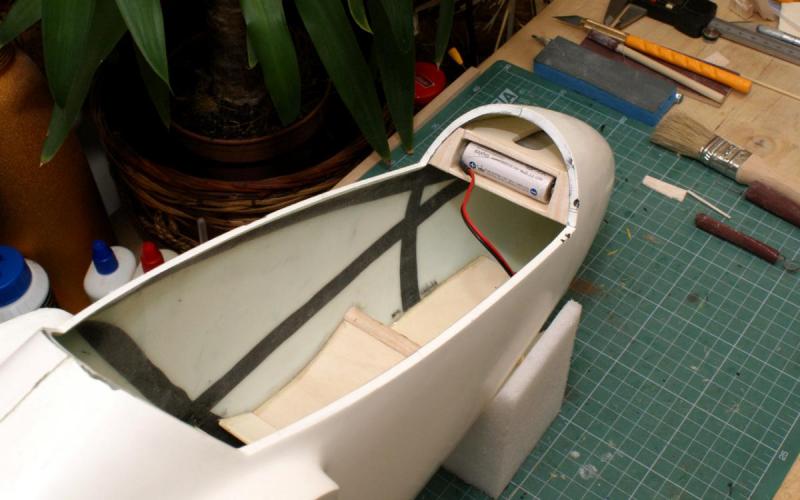

  6. Wojtek I

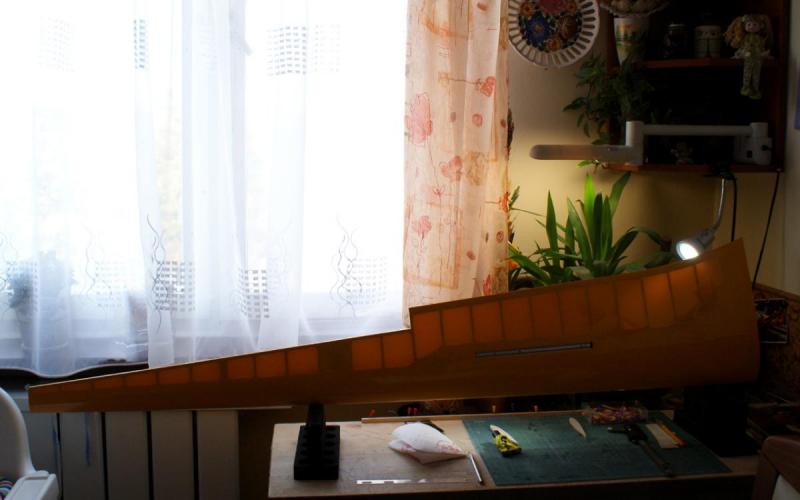

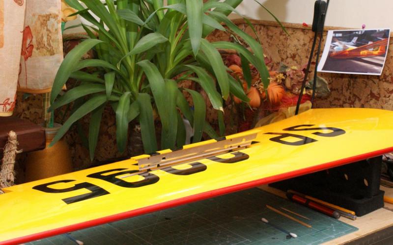

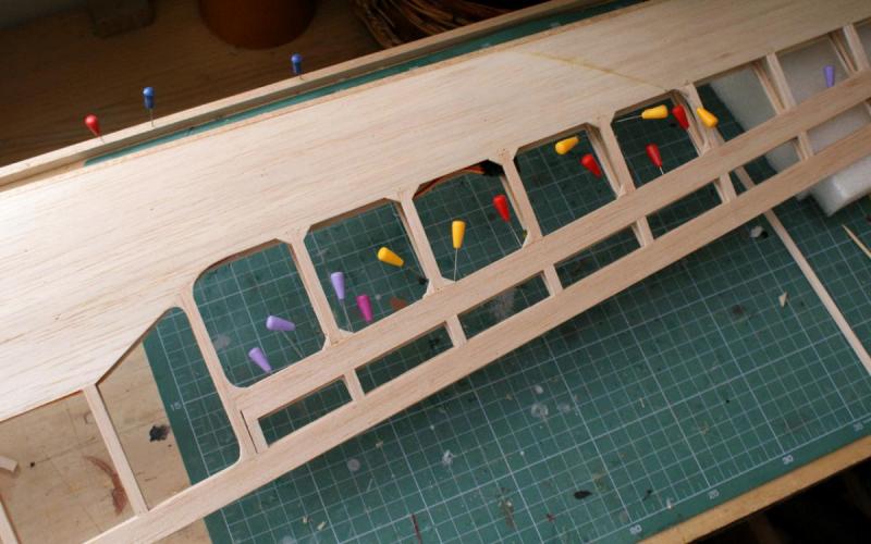

  7. Mała poprawka na ogonie (myślę że, na plus - w dymku widać jak było) i można zabierać się za szpachlowanie.

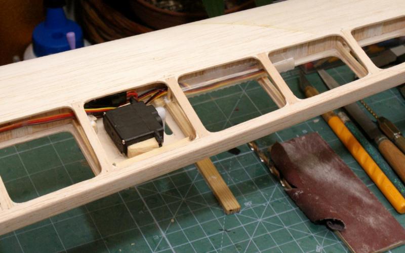

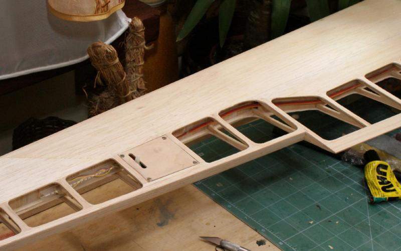

  8. Wojtku, przy spływie jest rozpórka tylko na fotce zasłania ją kaseta bagnetu, a węzeł kółko-kadłub-skrzydł wzmocniony jest szkłem i węglem czego nie widać na fotkach, ale tak jest.

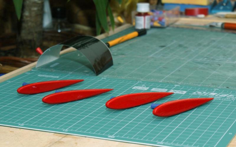

  9. No to wszystko co potrzebne do latania znalazło swoje miejsce, można zabierać się za przygotowanie kadłuba do malowania.
  10. No i podgoniłem z prawą burtą.

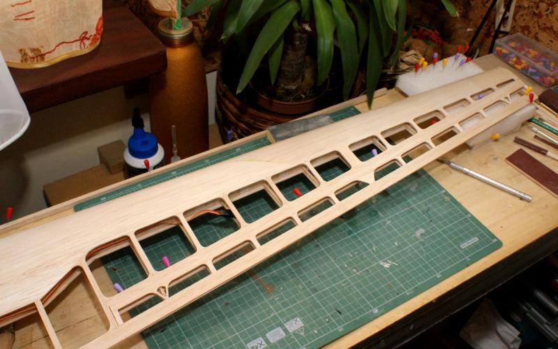

  12. Udało mi się wykroić trochę czasu i następny kawałek mojej Muchy jest gotowy. I dorobiłem kawałek podłogi. A tak to wygląda w kadłubie.

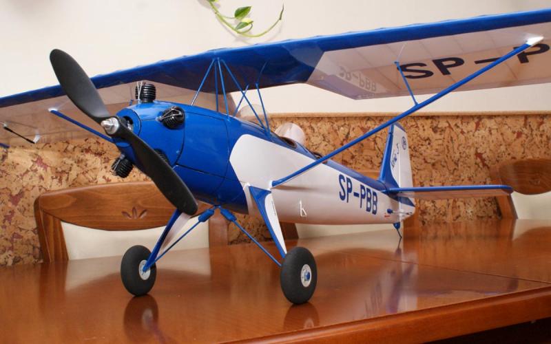

  13. Brawo, Brawo, Brawo.

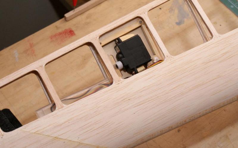

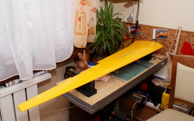

  14. No i moja Muszka ma się jak uczepić holownika. Półkę pod serwo dałem z prawej strony pod kieszenią na zasilanie. Tablica ślicznie zasłania zasilanie i serwo, co daje mi "czystą podłogę" dzięki czemu mogę zrobić dokładnie pedały
