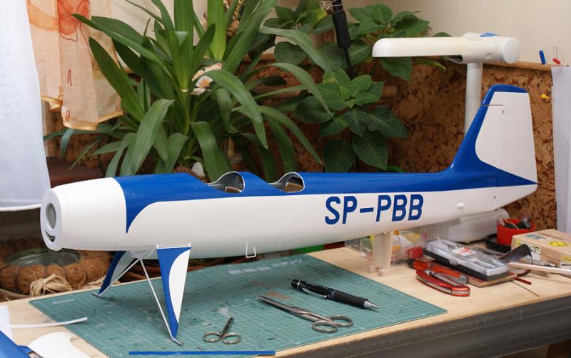

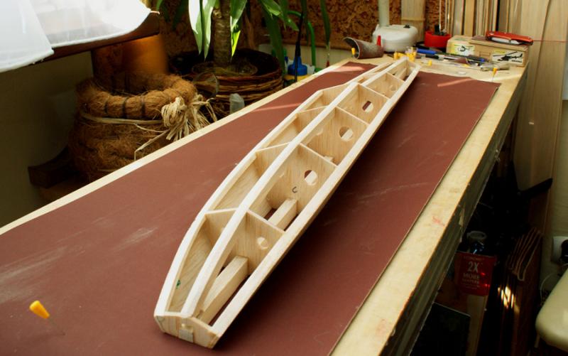

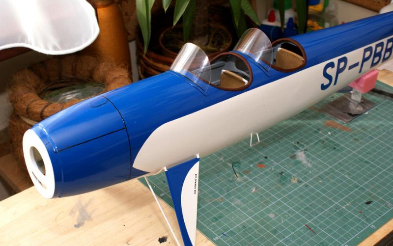

  1. A tak wygląda kadłub po modyfikacji (wzmocniony od środka) i pomalowaniu podkładem.

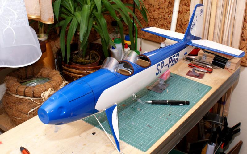

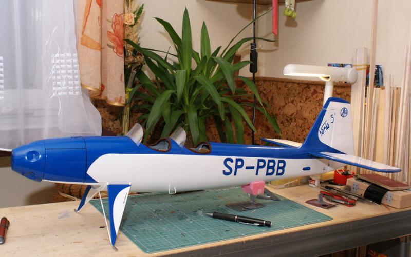

  2. Tak, keson i pokrycie przy kadłubie, prawie tak jak szło w oryginale.

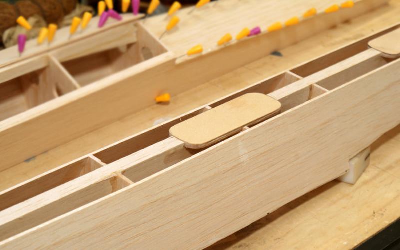

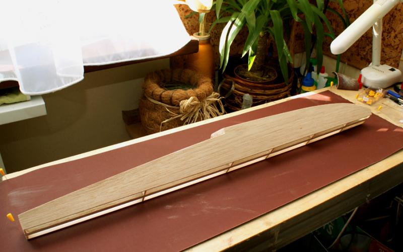

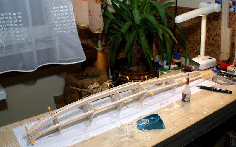

  3. Wojtek, spokojnie prace nad Kanią idą (w tle), troszkę mi się "przejadła" i muszę odpocząć. Dźwigar zamknięty, zaczynam owijki i może uda mi się jutro pokazać kadłub (mam nadzieję że już wszystko podeschło).

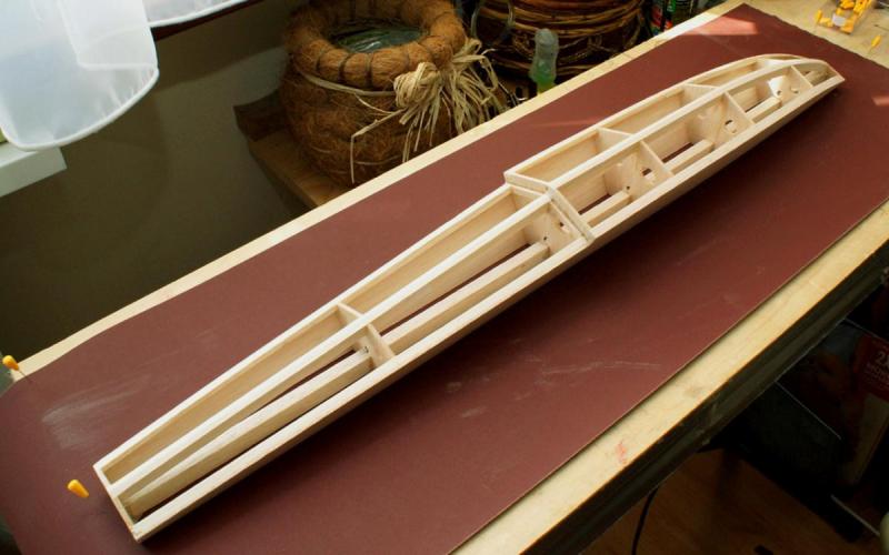

  4. I znowu troszkę do przodu - gotowe pasy dźwigara, lotka i spływ. Zdecydowałem się jednak na bagnet płaski stalowy. Wymagało to wprowadzenia małych zmian konstrykcyjnych w stosunku do kit'u, ale wuszło fajnie. Może jutru uda się zacząc zamykać dźwigar.

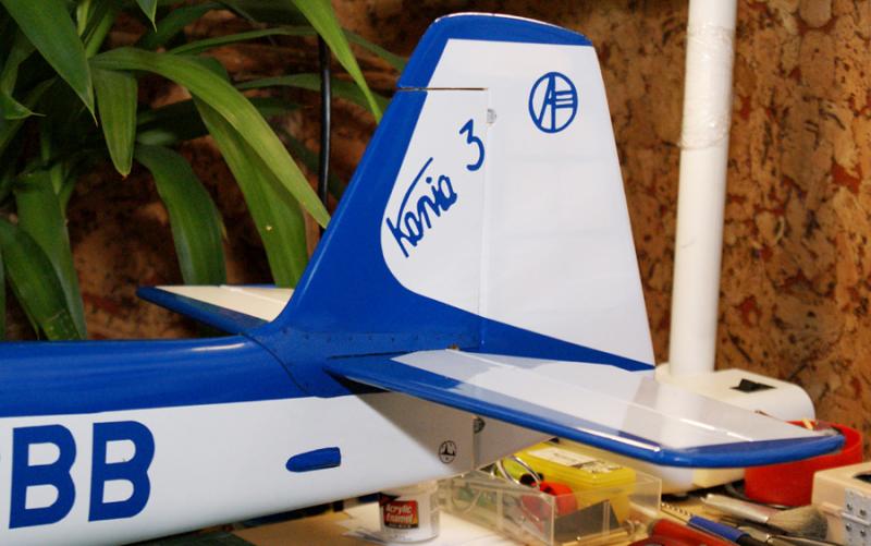

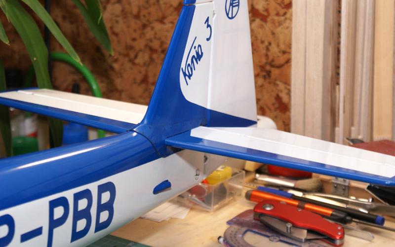

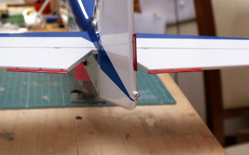

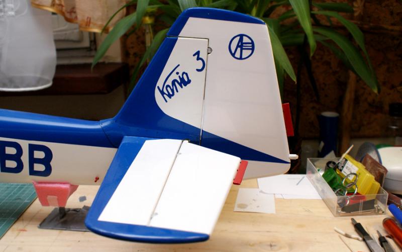

  6. No to usterzenie gotowe, można startować dalej.

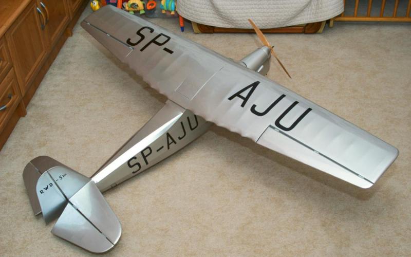

  7. Już ja Go z tym holownikiem przypilnuję

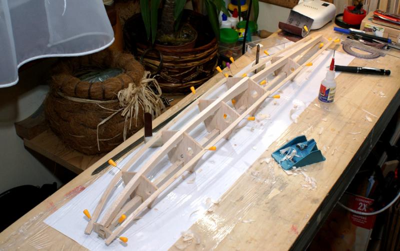

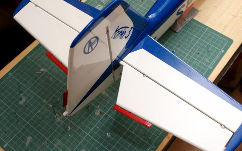

  10. Jakieś małe kroczki, ale zawsze coś. Walczę powoli ze sterkiem I resztą ogona Zamek statecznika A sterek pomału się zmienia.

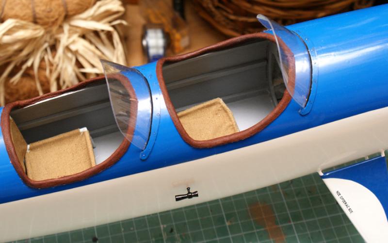

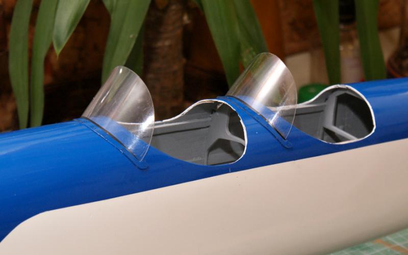

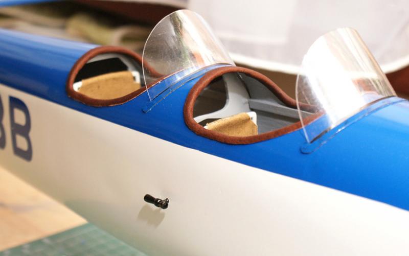

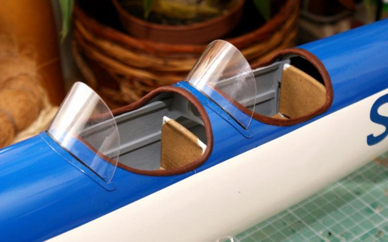

  13. Wojtek I

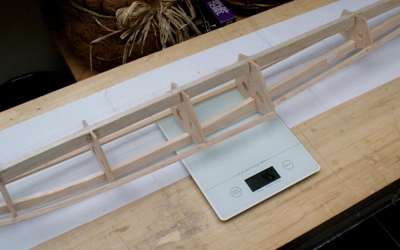

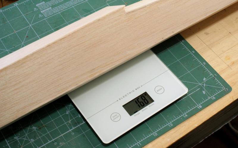

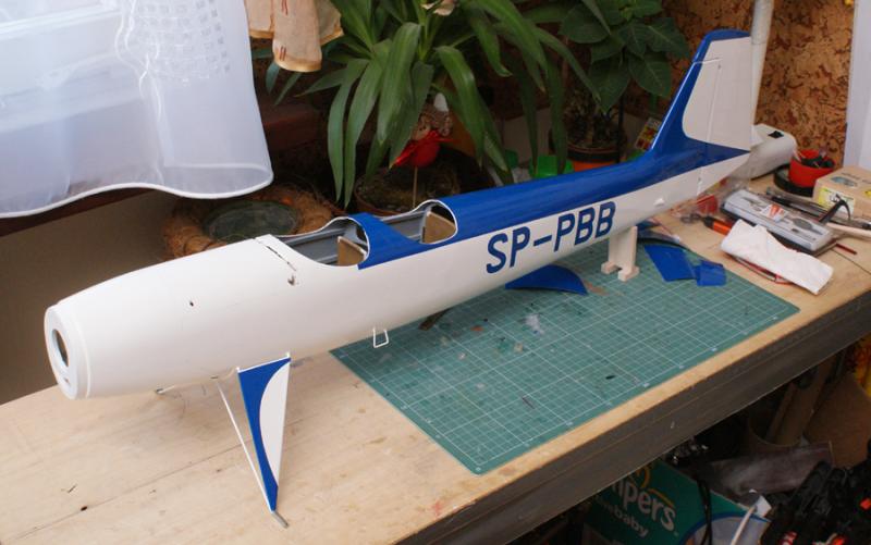

    Z braku czasu temat Halniaka zostaje przekazany koledze w jego miejsce wchodzi:
  14. Stojak wklejony, szkielet zastrzałów gotowy i wygląda na to, że koncepcja z kablami serw w zastrzałach była dobra.

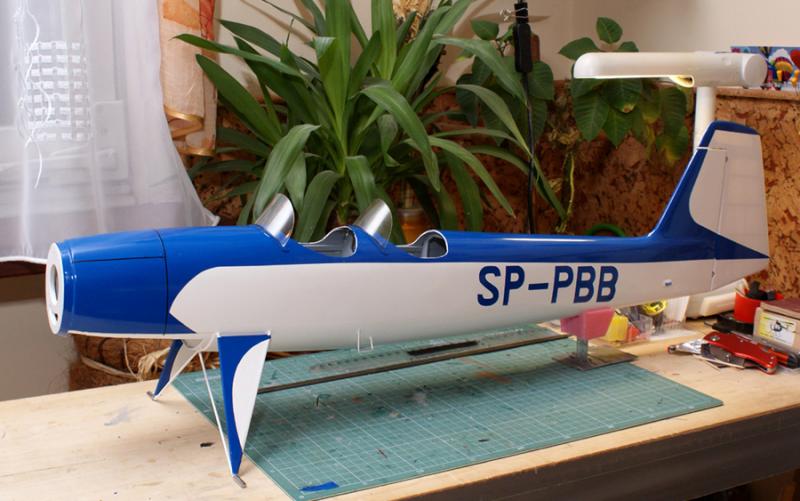

  16. Nie, jeszcze nie. Ponownie padło mi zawieszenie (czytaj kolano), jestem zapakowany w ortezę, trzecia noga w garści, L4 w pracy, ale myślę, że początkiem czerwca uda się go oblatać. Pozdrawiam. Wojtek

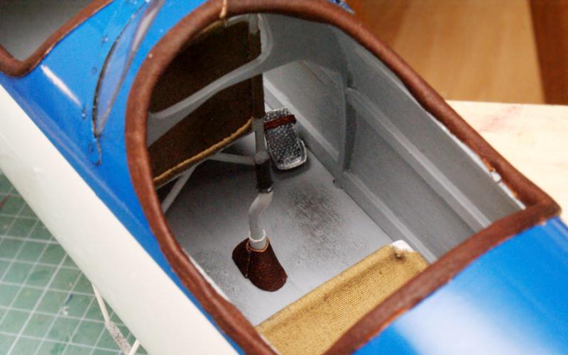

  17. Serwka weszły ładnie pod fotel, tak jak planowałem . A napoędy i dźwignie nawet zbytnio nie "zeszpeciły" kadłuba Pora powalczyć z klapką zamykającą luk na lipolki i można muśleć o składaniu całości.

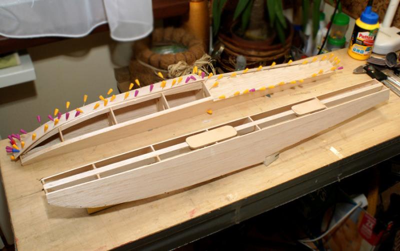

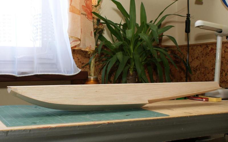

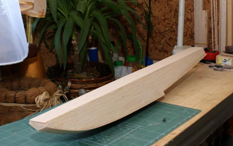

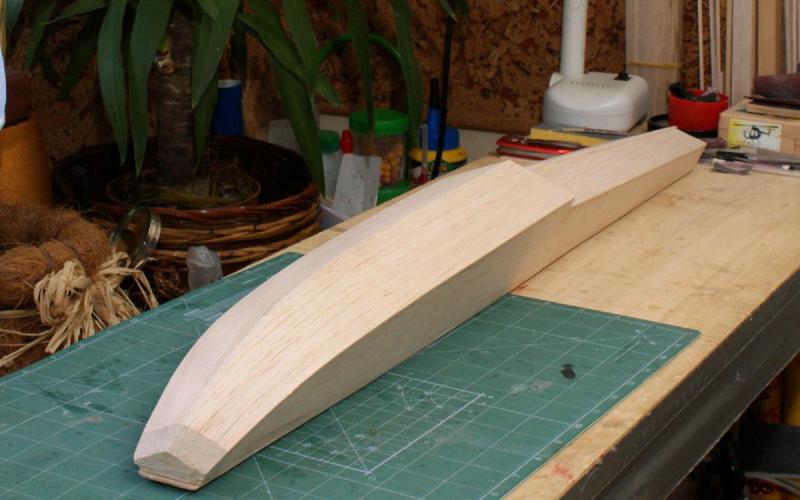

  18. Witaj Mirku. Możliwość regulacji jest - no bardziej pracochłonna, ale jest. Przy przesunięciu trzeba będzie wywiercić nowe otwory pod wkręty, stare otwory zakołkować, uszczelnić i podmalować miejsca kołkowania (żółte to nie jest folia tylko lakier epoksydowy), przednia podpora stojaka w kadłubie ma możliwość obrotu, więc regulacja kąta nastawienia pływaków względem kadłuba wymaga jedynie zmiany miejsca mocowania tylnej podpory - mam nadzieję, że to zda egzamin. Chciałem uzyskać w efekcie końcowym "czystość mocowania" (po wszystkich koniecznych korektach). Pozdrawiam
  19. No i udało się zakończyć budowę, model "przytył" 491 g (przy zakładanych 500 g). Pozostaje tylko oblot (chwila prawdy) Masa pustego modelu: 1626 g Masa do startu : 1785 g Obciążenie pow.: 46,12 g / dm 2 Tylne okucie pływaka. Przednie okucie pływaka.

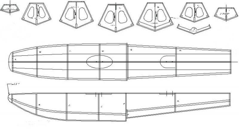

  21. Jako pozycja dwa są plany na których ja się opierałem wykonując moje pływaki.
