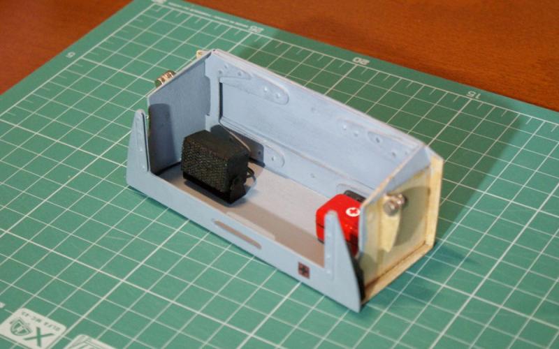

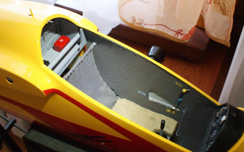

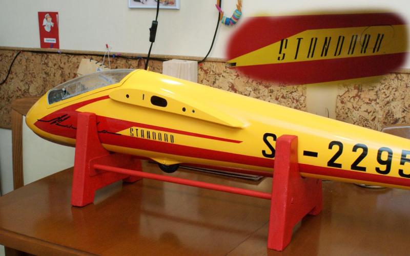

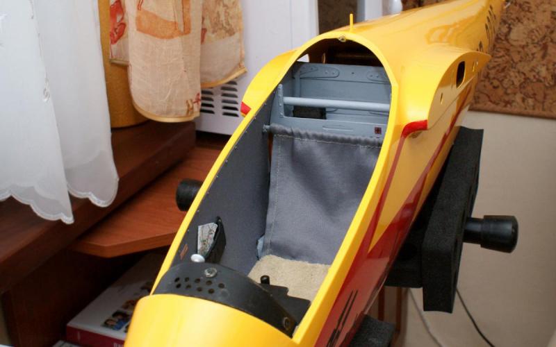

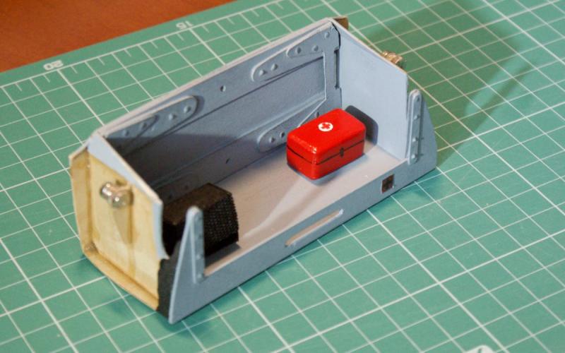

  1. Witam. Milo za Twoją radą zakupiłem "Zagraniczne szybowce w Polsce" - czekam na paczkę. Trochę popracowałem przy kadłubie (jeśli można to tak nazwać) - lubię pracę w drzewie - a takie są efekty.

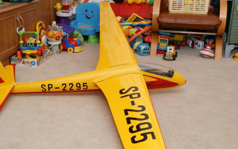

  3. Witam. Już od dawna miałem ochotę na model tego typu, początkowo miała to być polska konstrukcja CWJ, ale belka kadłuba w skali 1:4 jest zbyt wąska do pomieszczenia elektroniki i zasilania. Ostateczna decyzja SG 38 w skali 1:4. Foto oryginału. Dane modelu: Rozpiętość 2600 Długość 1570 Profil GOE 426 AIRFOIL 400 mm Konstrukcja własna w oparciu o plany Jim EALY No i zaczynam.

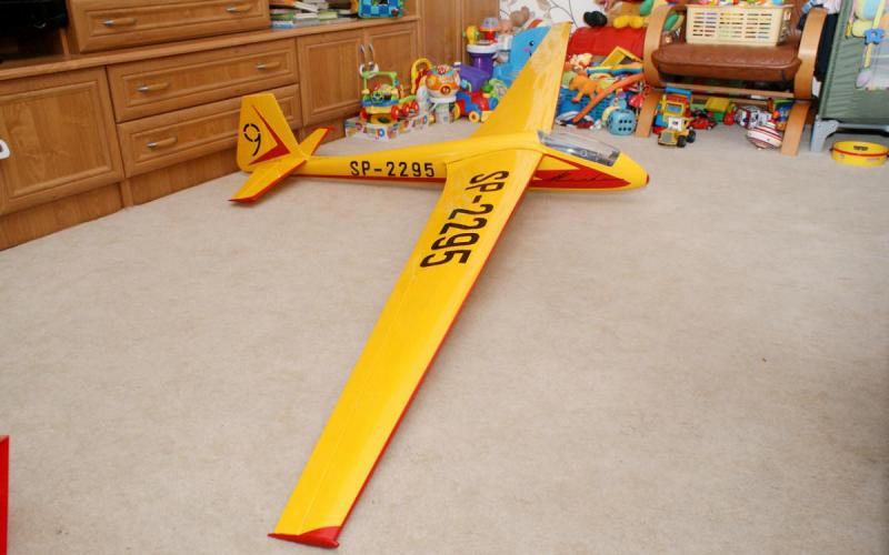

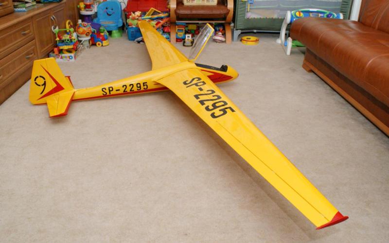

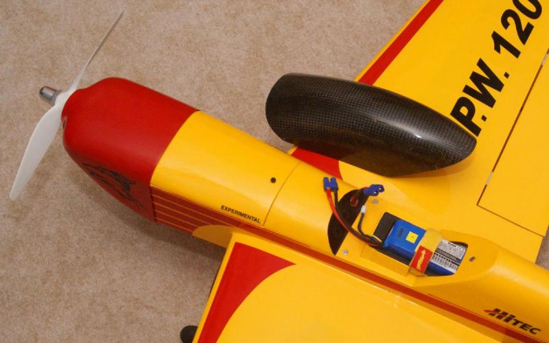

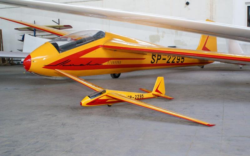

  4. Witam. Z braku holownika moja Mucha dostała motorek. A tak wygląda przejście z wersji statycznej do elektro.

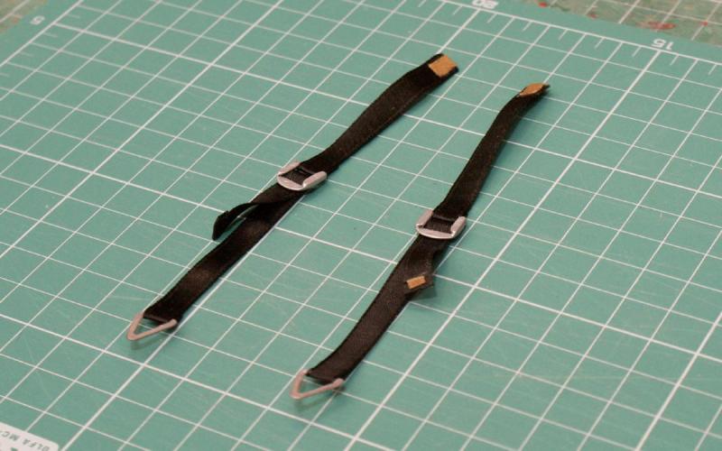

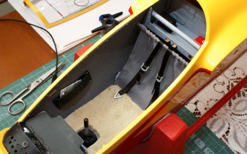

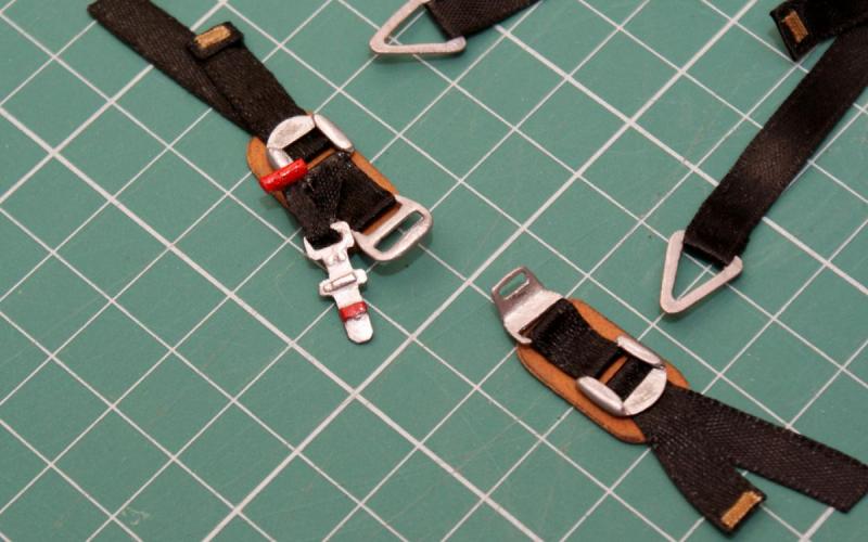

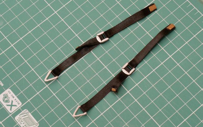

  10. Witam. Jak ktoś ma "od śmigła" to se robi ludziki. Można szyć rękawy i szukać gogli.

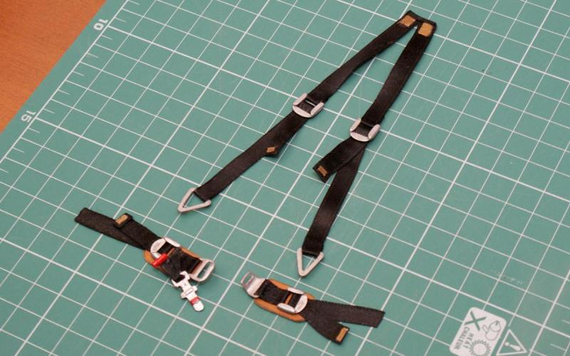

  11. Jednak zabieram się za pilota Pierwsze przymiarki. No to jeszcze mam kilka takich fotek mojej Kani - mały samolocik ale ...

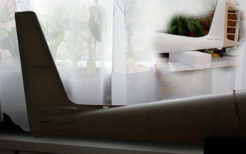

  12. Witam. Wreszcie mogę zrobić coś dla siebie, choć dale z czasem jest kiepsko. Dokończyłem statecznik (no marzy mi się jeszcze mała kosmetyka ale...) Prawie gotowy ster kierunku. No i pora zabrać się za skrzydło.

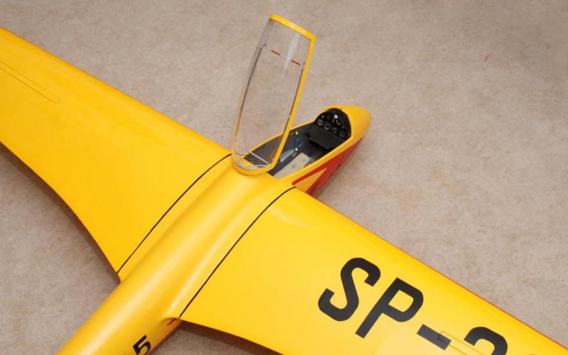

  13. Wojtek I

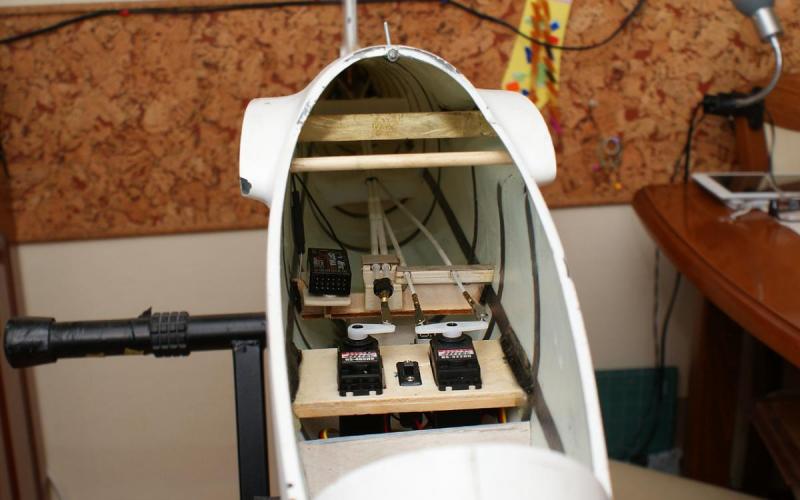

    Bardzo ładny.

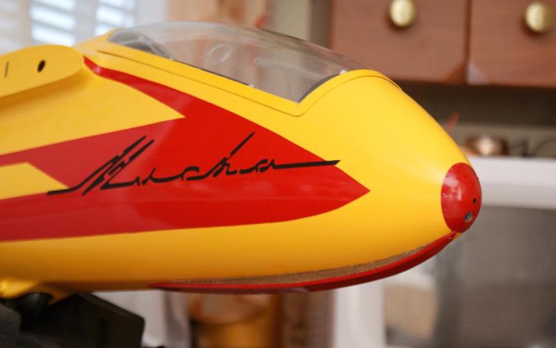

    PWS-26

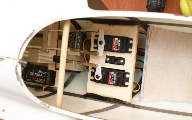

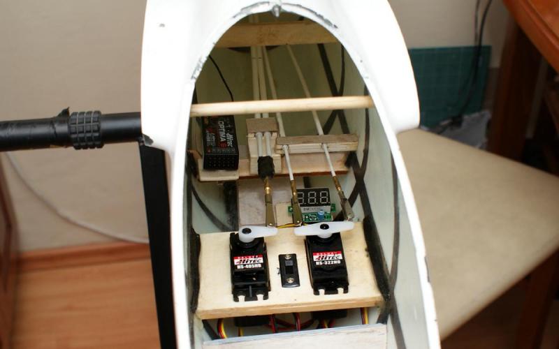

    Popieram, będzie Kania 3.
  15. Po dość długiej przerwie troszkę powalczyłem ze statecznikiem, jakoś by wpasować sterek.

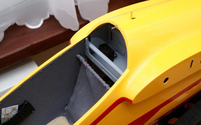

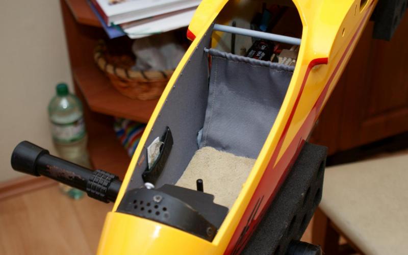

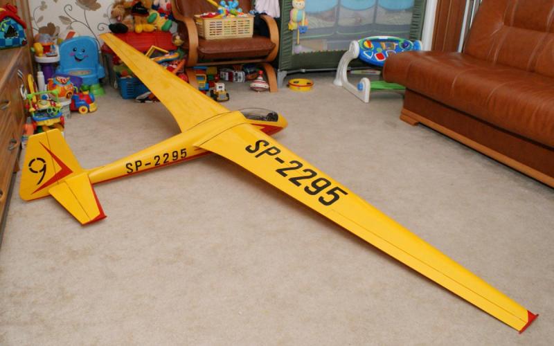

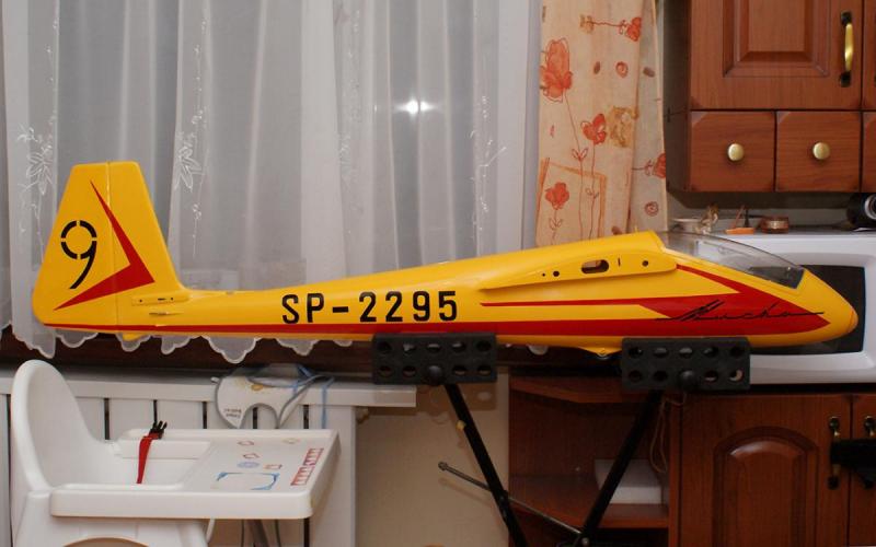

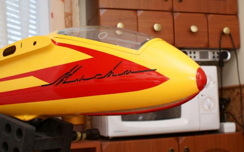

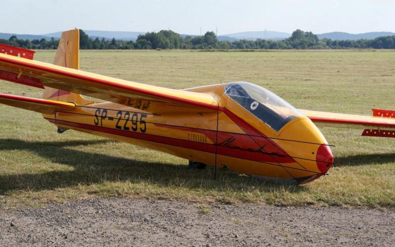

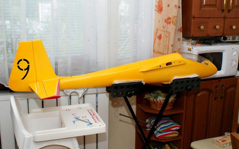

  19. Po wylądowaniu w Teodorówce wiatr był na tyle silny, że Muszka została podwiana i wywrócona na plecy i uszkodzeniu uległa kabinka. Przed naprawą: A tak wygląda po naprawie:

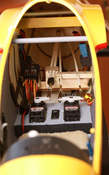

  21. I to jest przyczyna dla, której nie może być rurki w stateczniku, mam nadzieję że tak umieszczone serwo ułatwi montaż modelu.

  23. Mucha walczyła z wiatrem, ale dzięki temu można było zrobić pełne testy w locie, ładnie ostrzega przed korkiem, a po półtorej zwitki wychodzi sama. Filmik fatalny, ale nie można mieć wszystkiego
