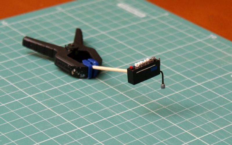

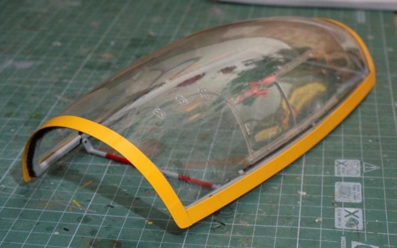

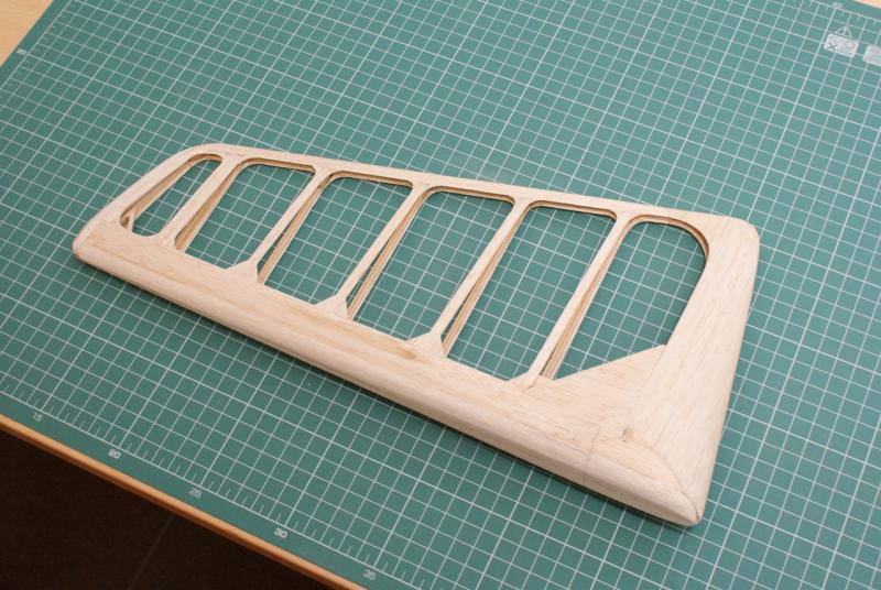

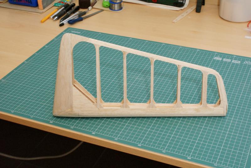

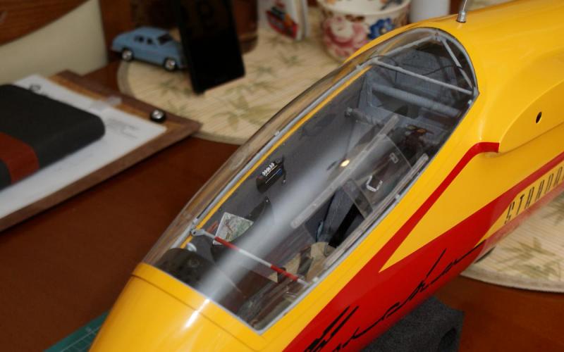

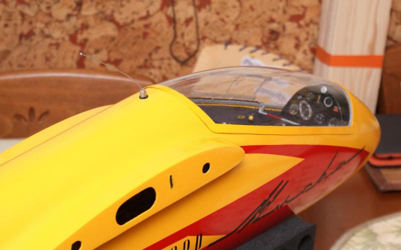

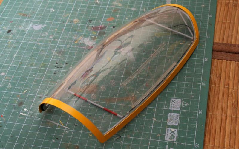

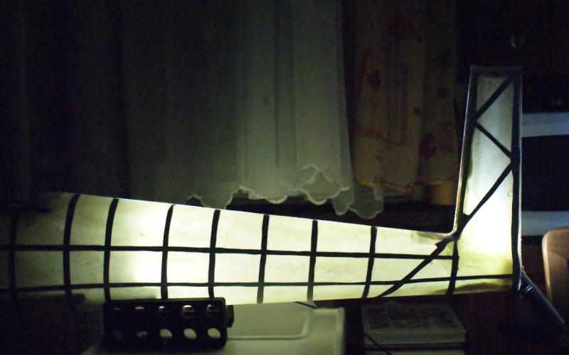

  1. Dzięki Marku za podpowiedź, w górną część klosza wkleiłem folię aluminiową i antykolizyjka jest zdecydowanie jaśniejsza.

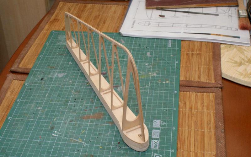

  2. Statecznik gotowy. MD 530 statecznik..mp4

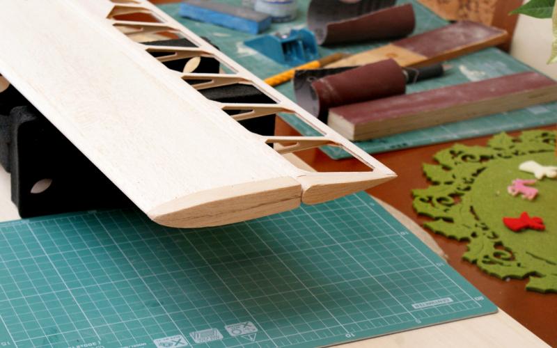

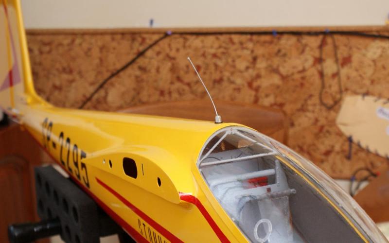

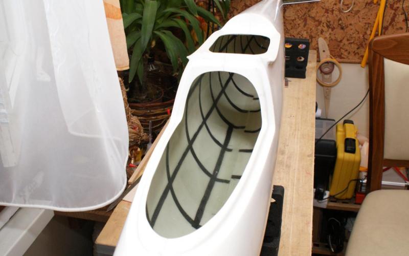

  3. Startuję z nowym projektem na bazie mechaniki T-rex 500 Mechanika - czyli Rex został oblatany więc można pracować nad kadłubem. Czyli robimy, klamki antenki, frezowanie kanałków pod oświetlenie i inne drobiazgi.

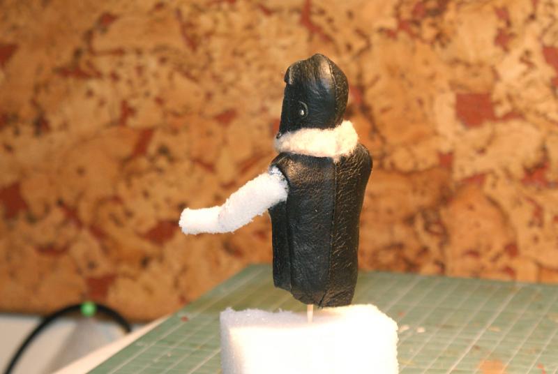

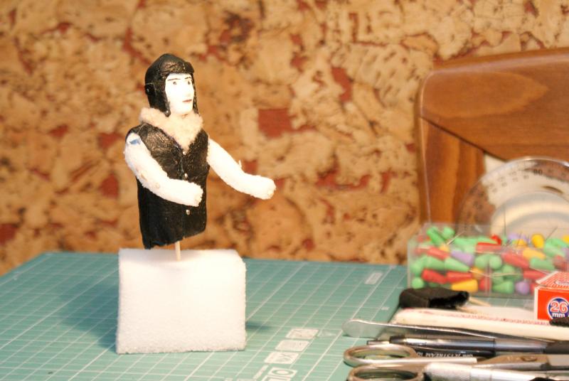

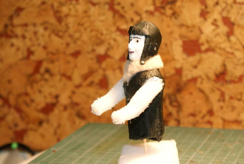

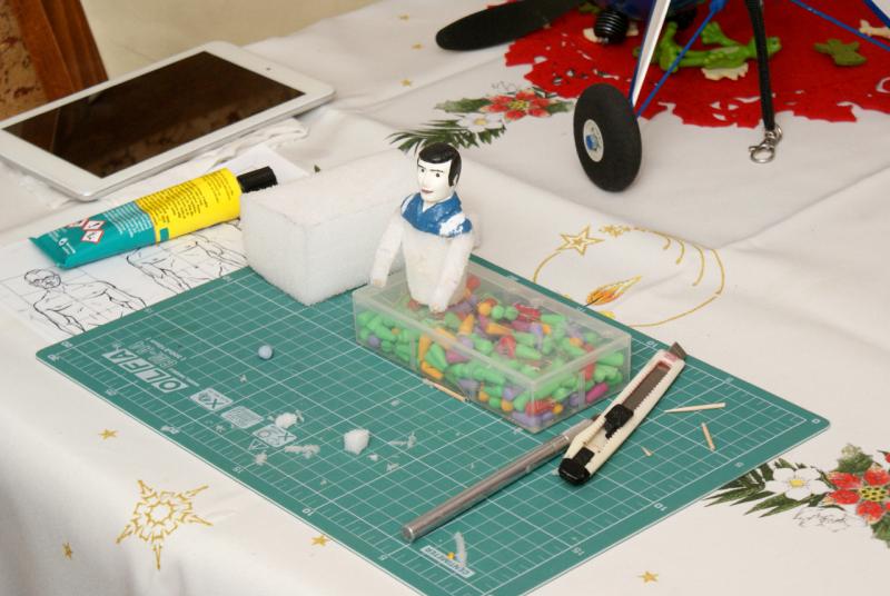

  4. Ja stosuję popiersia i resztę dorabiam.

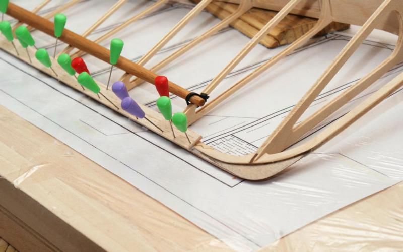

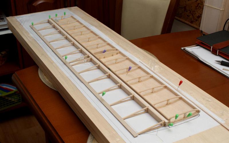

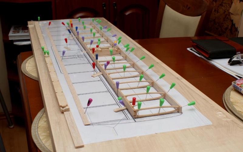

  5. No to jeszcze dokładka, w planach jest sylwetka z profilu.

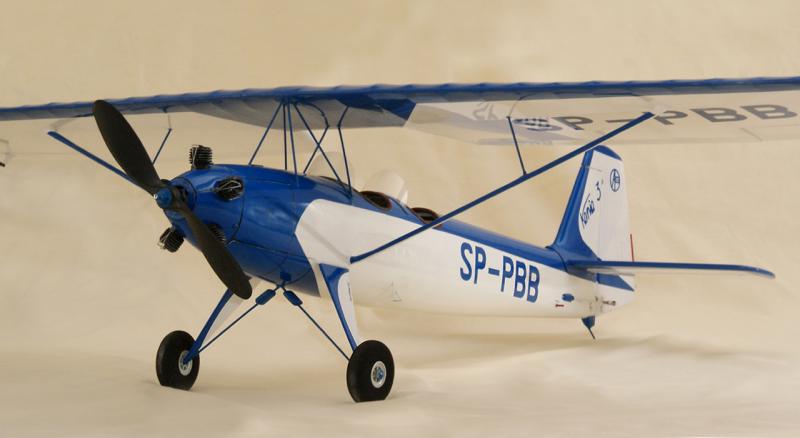

  7. Parę fotek oryginału znalezionych w sieci.

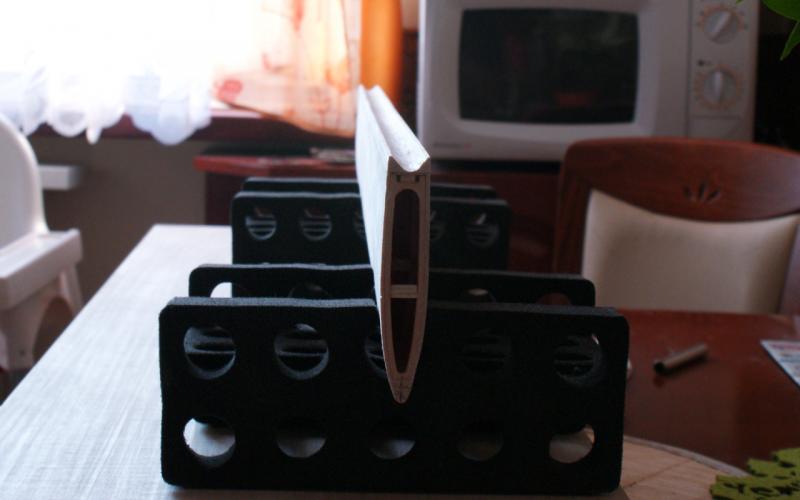

  8. Amortyzatory fajne, ale wymagają pewnego maskowania. Moje prace przy modelu stoją, dom i praca = 100% czasu.

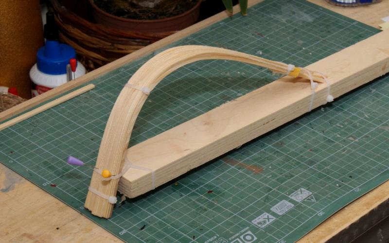

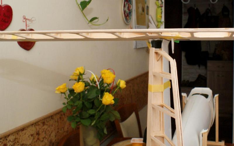

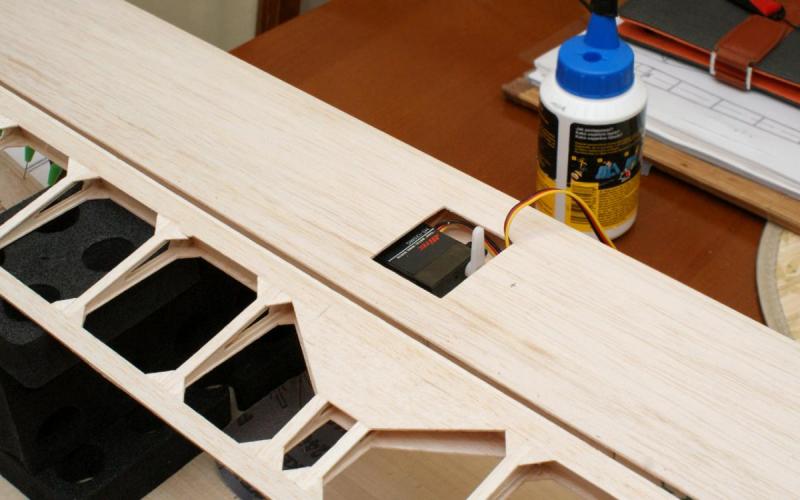

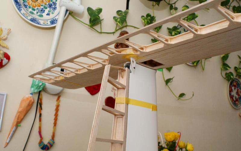

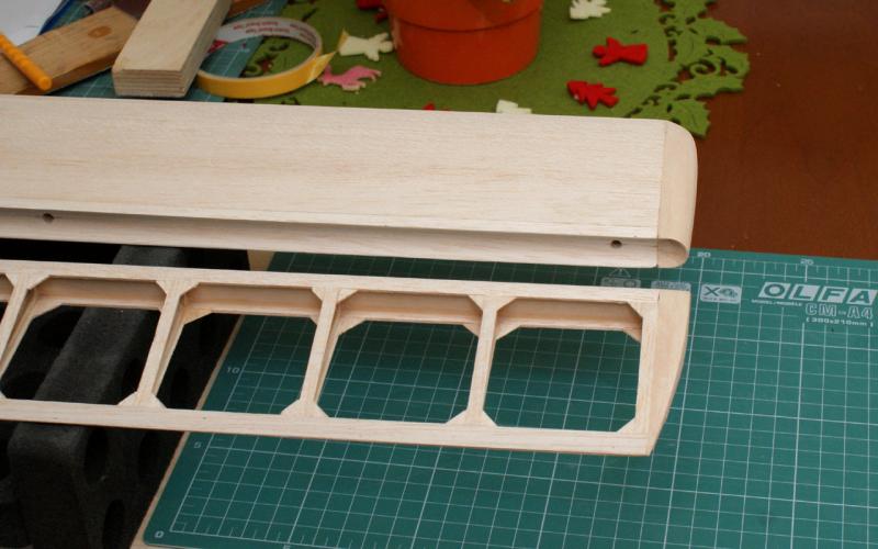

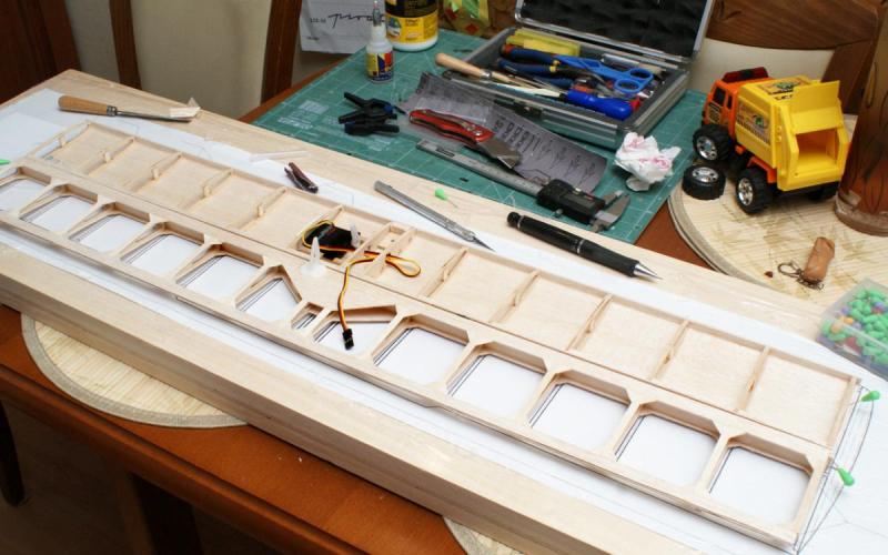

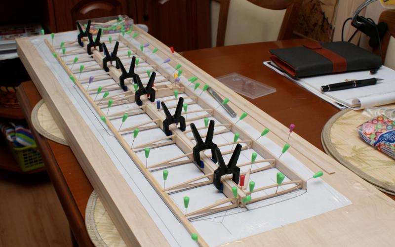

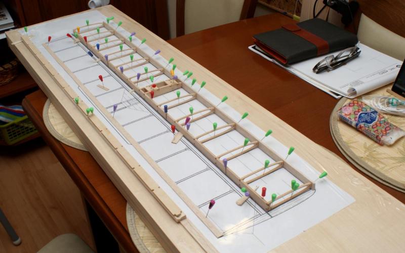

  9. Coś mi się wydaje że jutro nie posklejasz listew dźwigara bo Paweł ma rację - są zbyt mało zukosowane - ja bym zrobił powierzchnię styku około 70 mm, a u Ciebie jest 0,0 nic. Co do wyważenia to problemu przy tej skali nie ma - w oryginale masz 4 szt ciężarka na zewnątrz belki kadłuba, robiąc tak samo nie masz problemu. O amortyzatorze jeszcze nie myślałem.

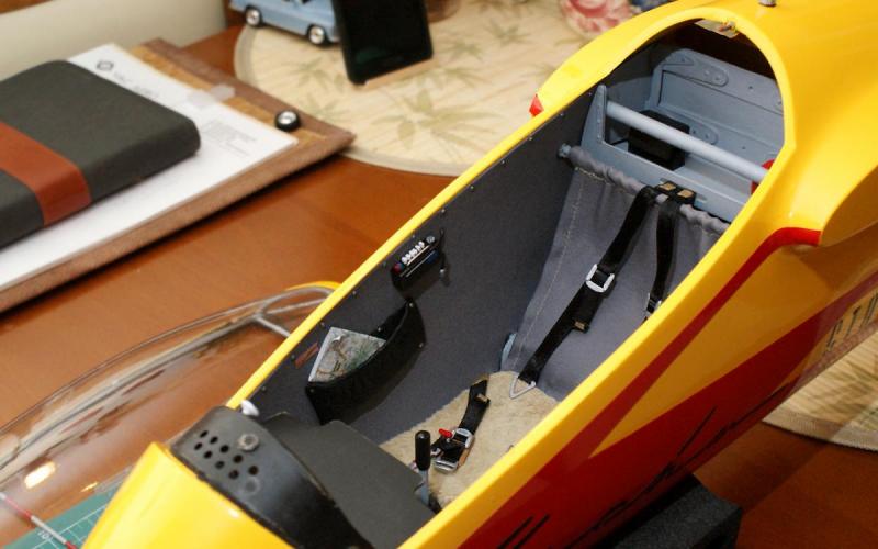

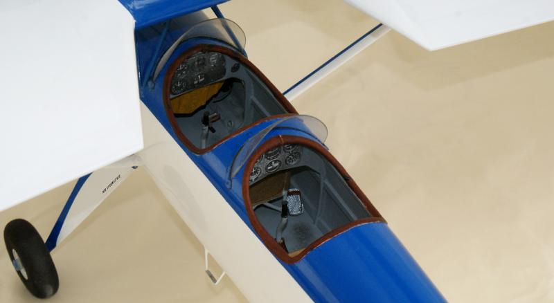

  15. Zabrałem się za napinacz na piramidce, a jednocześnie wpadło mi do głowy dokładanie widoku oryginału: I jeszcze małe wspomnienie fotela. I jak Wam się to podoba?
  16. Dokończyłem fotel. I zaczynam myśleć co dalej

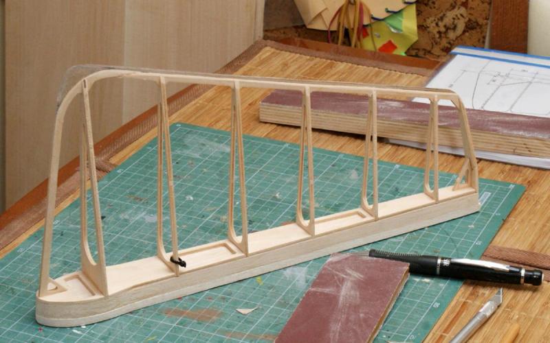

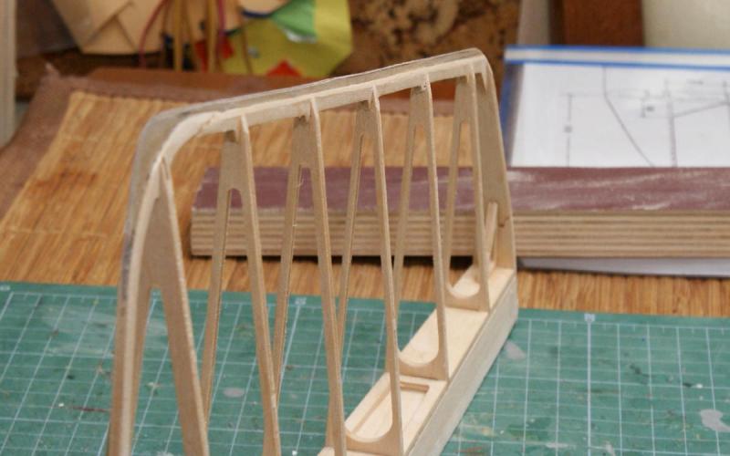

  17. Witam. Myślałem, że taki Patyk gdzie kadłub to praktycznie 2D pójdzie szybko, a to wcale nie jest prawda. Kable do sterowania lotkami wstawiłem do belki w koszulce i można je swobodnie przesuwać. I zabrałem się za fotel, oparcie będzie zabudowane na stałe, a dolna część będzie odkręcana co ułatwi dostęp serwisowy do skrzynki kadłubowej.
  18. Witam. Dokończyłem nakładki przedniej części kadłuba i tył skrzynki kadłubowej. A tak obecnie wygląda przednia część kadłuba. I zmiana szerokości w belce przedniej stojaka.
  19. Mirku tak się stanie, to co widać to dopiero surowizna po wstępnym szlifie.

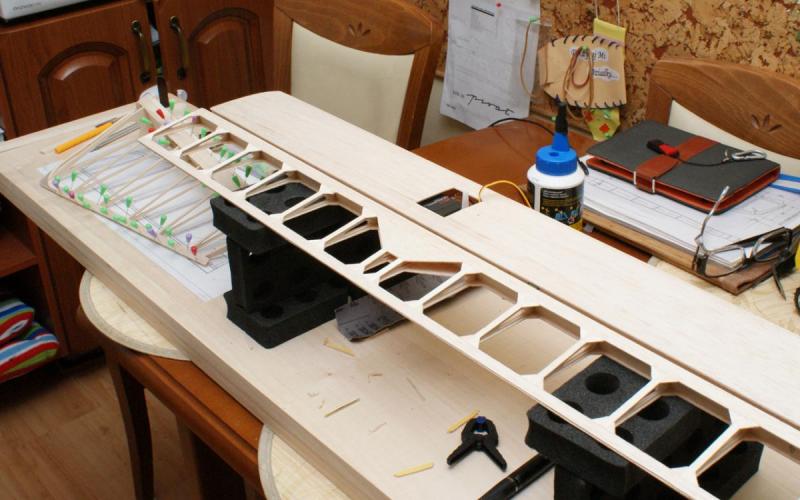

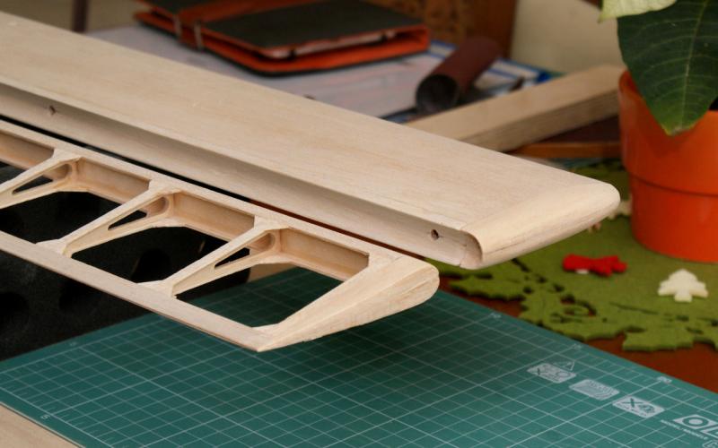

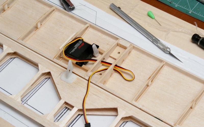

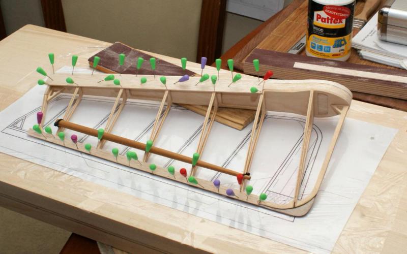

  20. Tak, staram się o tym pamiętać, na tej fotce powinno być to widać - strasznie lubię pracę w drewnie - jest to wspaniały materiał.

  24. Witam. Wykonałem nakładki na prawej stronie kratownicy i zaczynam skrzynkę. Dzisiaj to nawet Słońce mi pomagało, przednia część kadłuba i pierwsza przymiarka całości. Na tym rysunki od których zaczynałem się kończą, dalsze prace idą wg zasady PPP - Pomyśl, Przytnij, Przyklej. I tak to wychodzi.
