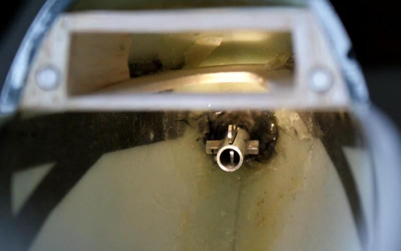

  1. No to troszkę popracowałem, te "ramki" (czytaj żebra) w stateczniku trzeba będzie wzmocnić.
  2. Sorki, ale pytałeś "do ogona", a statecznik i przejście kadłuba w statecznik jest wzmocnione tak jak widać na fotce. Całkiem czarne to węgiel, a ciemniejsze pola to dodatkowe szkło. Czy tak jest OK.

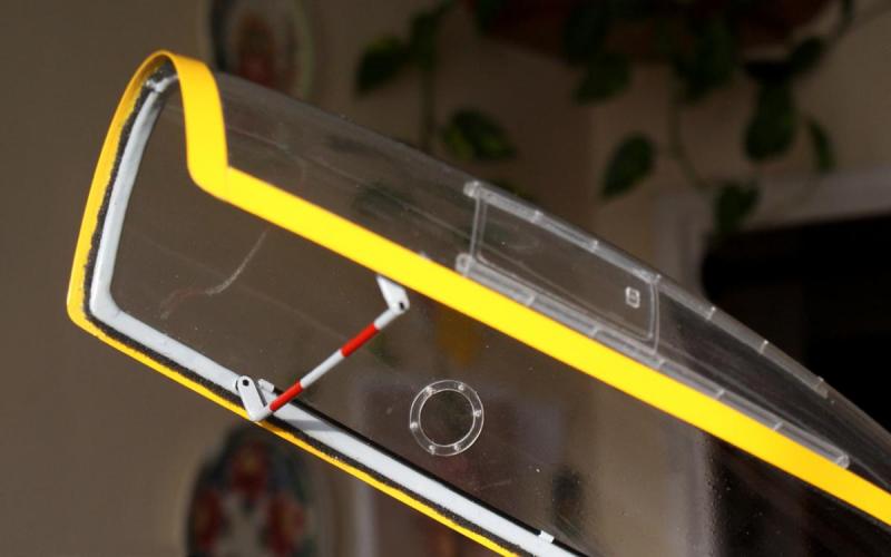

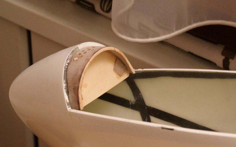

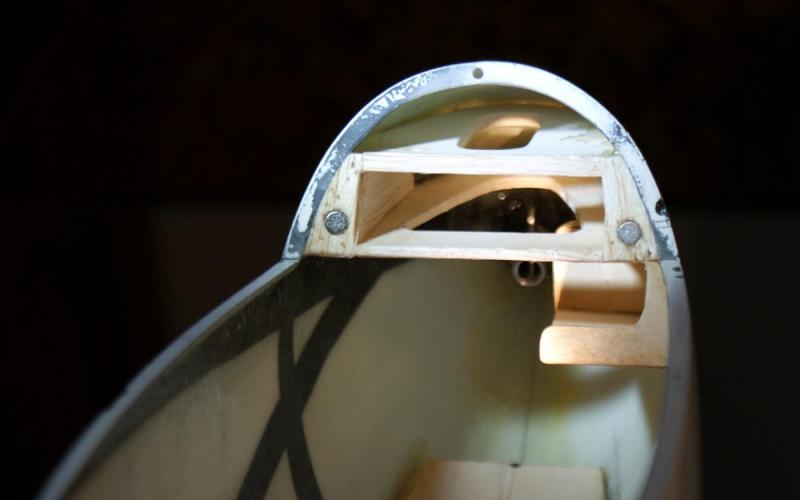

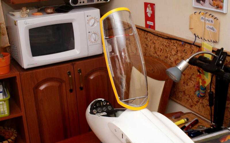

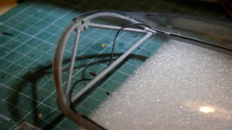

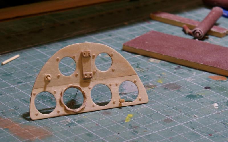

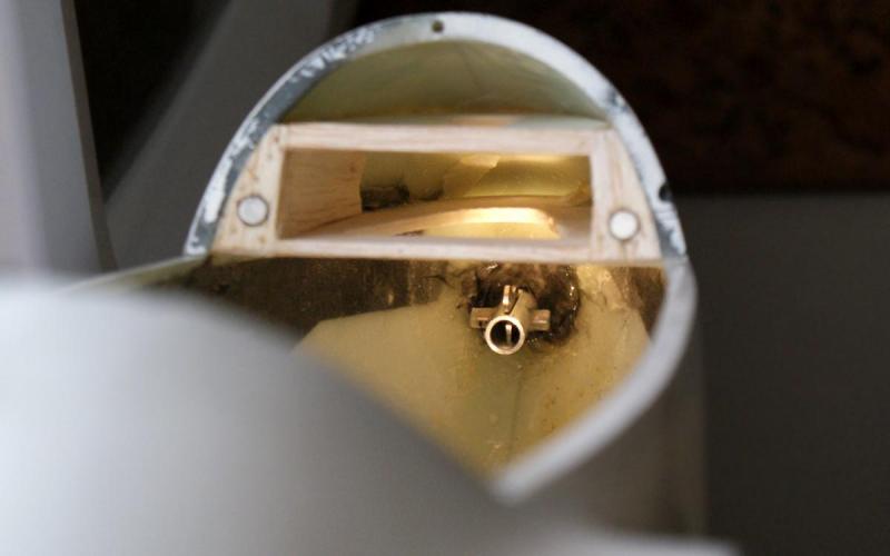

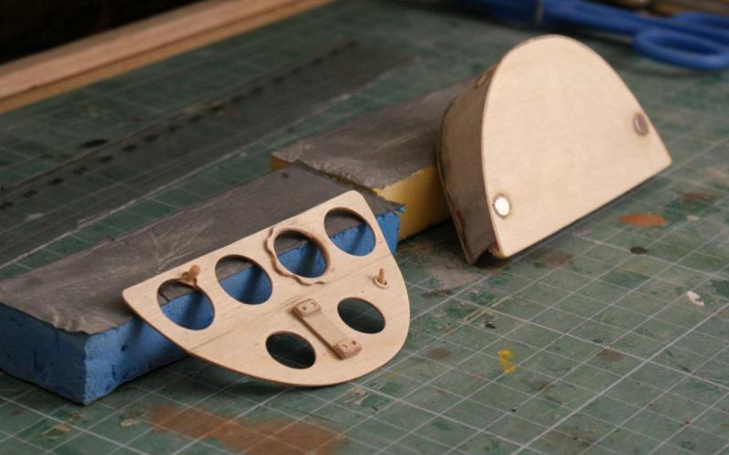

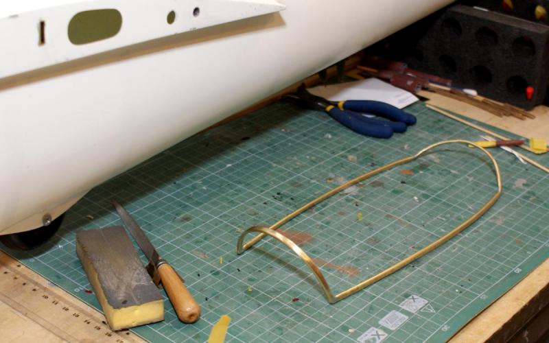

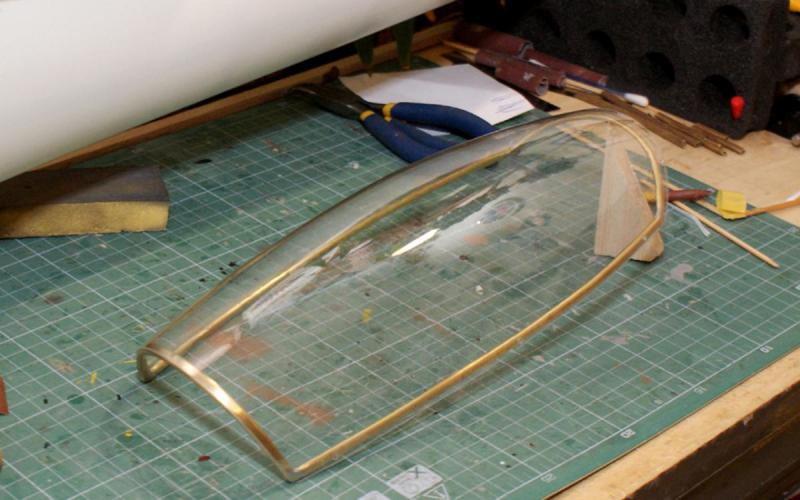

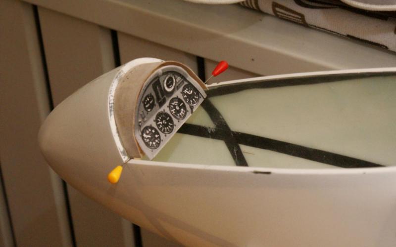

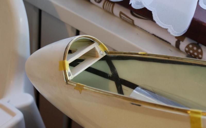

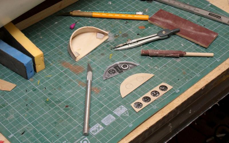

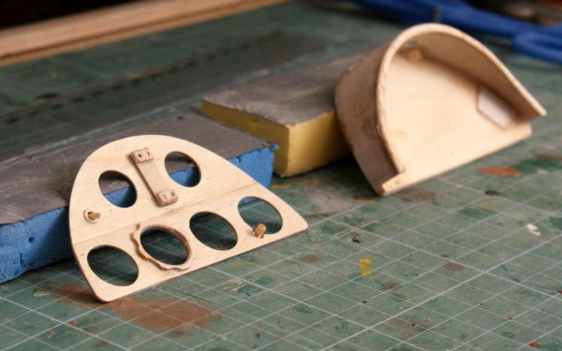

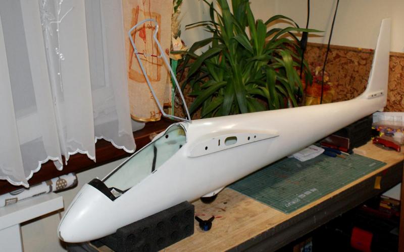

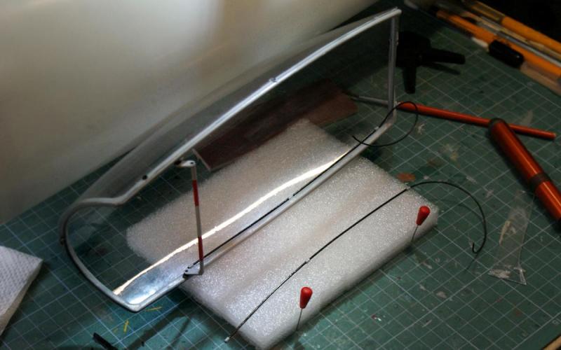

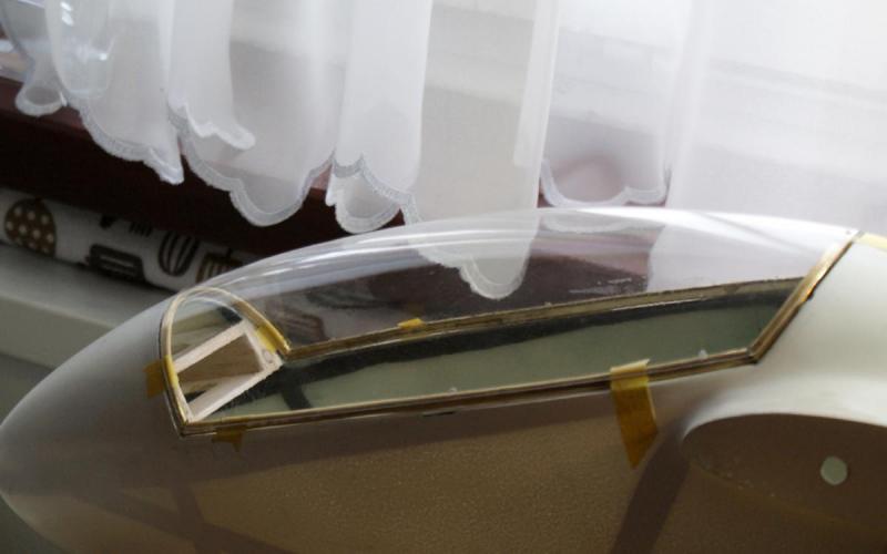

  4. Mucha poleciała więc pora odpalić nowy projekt - SZD 30 Pirat. Skala 1:4. Ma to być makieta na bazie kadłuba i tartaku od firmy OldGliders - z moimi modyfikacjami (zobaczymy czy na + ). Kadłub po modyfikacji. Listewki na wręgi kabiny gotowe. No i ma kto pomagać -Damy radę!
  5. Musiałeś to wytknąć, ja już tego żałuję. Zaczynałem od skrzydeł i na tym etapie nie myślałem, ze będzie to tak dokładne makietowe wykonanie (a na dodatek jest tam dość ciasno i schowanie dźwigni było by problemem). Poprawię się przy Piracie.

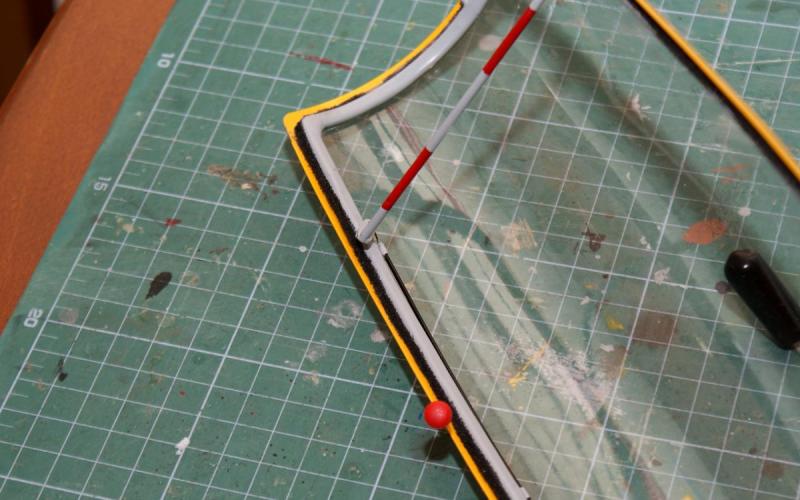

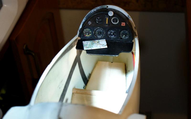

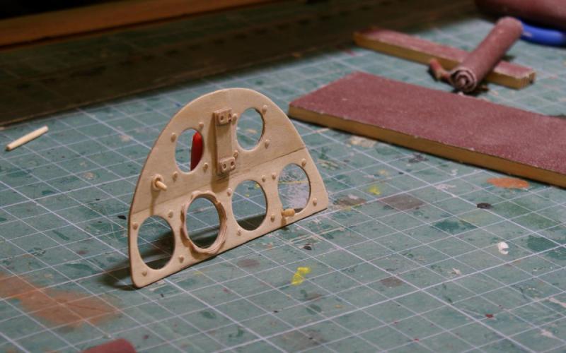

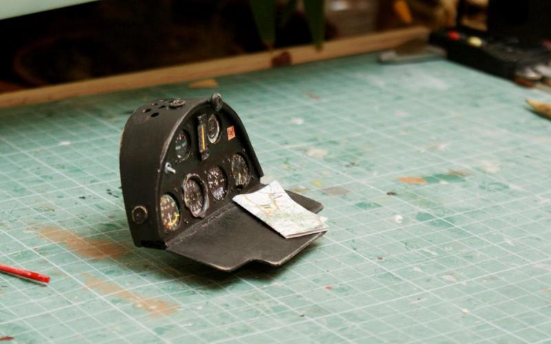

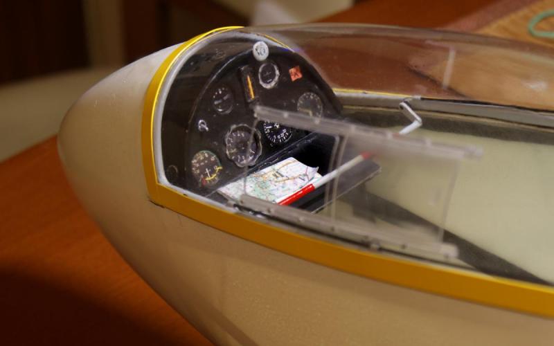

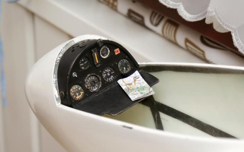

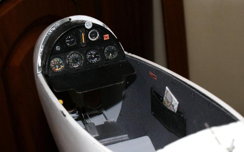

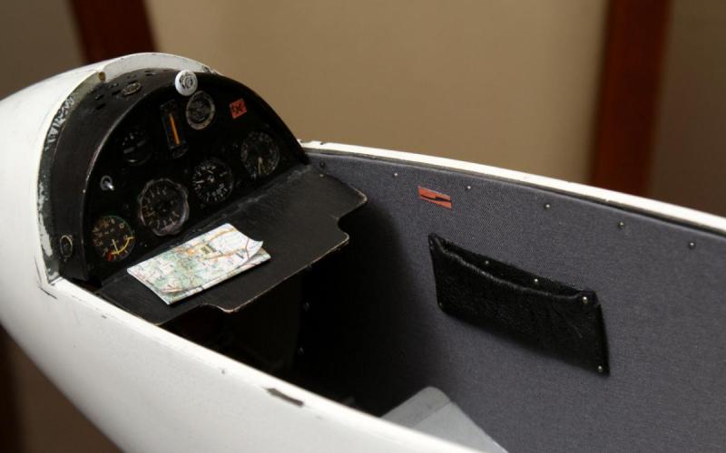

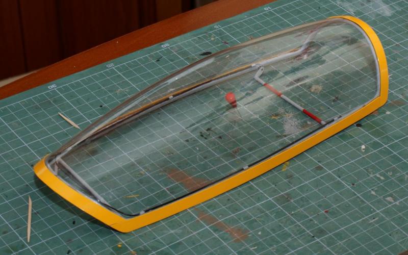

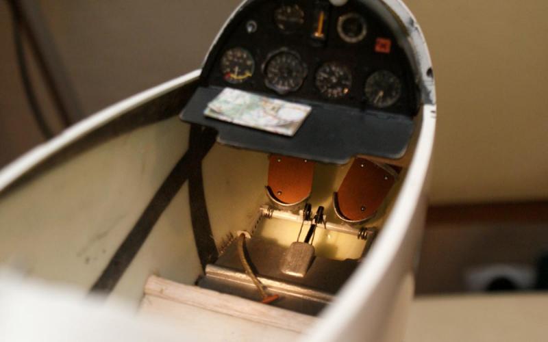

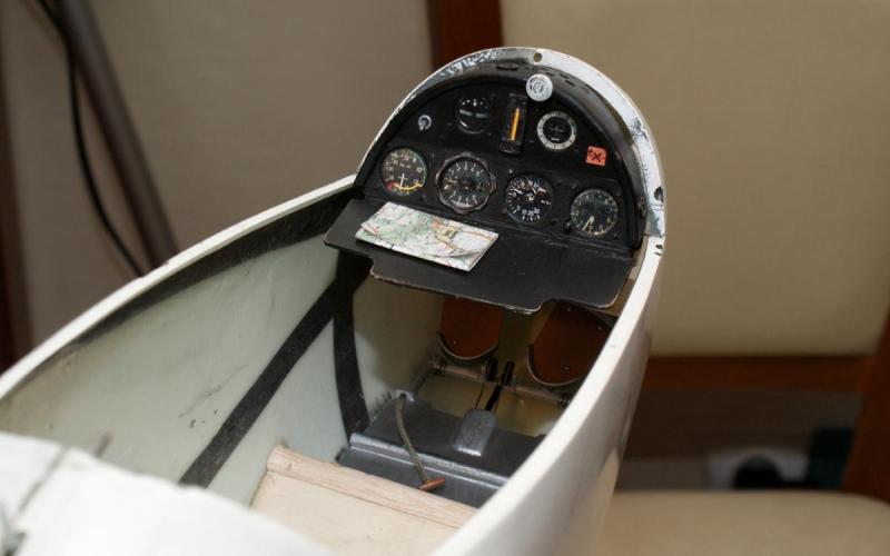

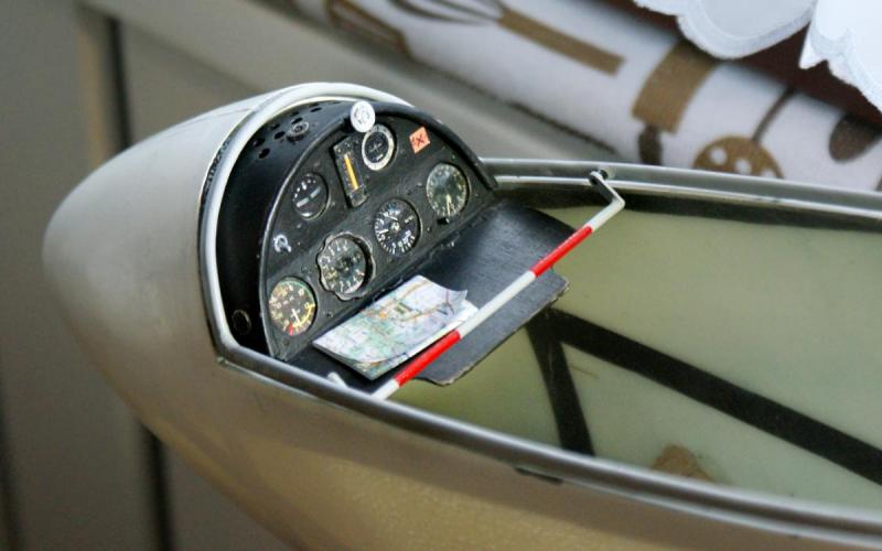

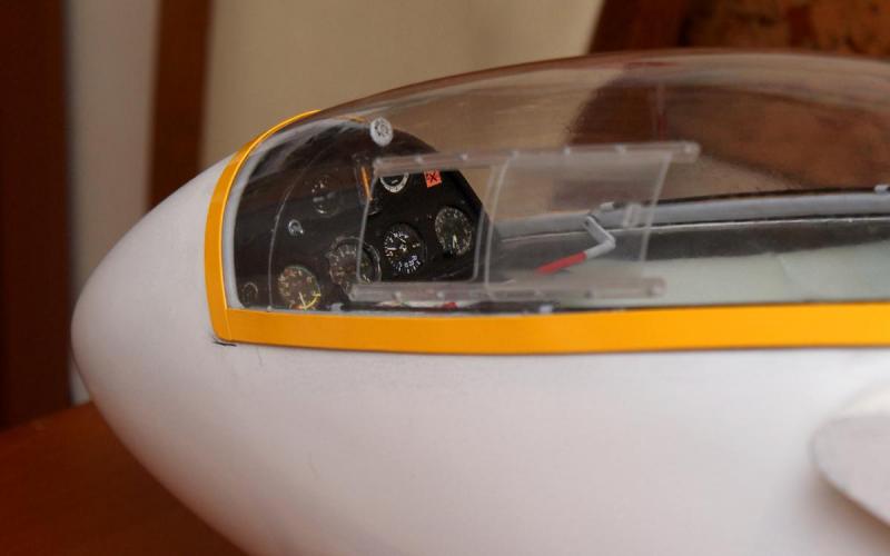

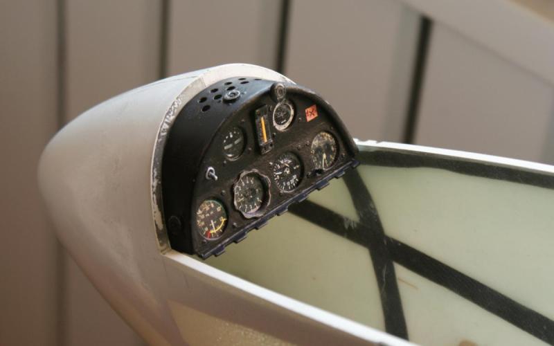

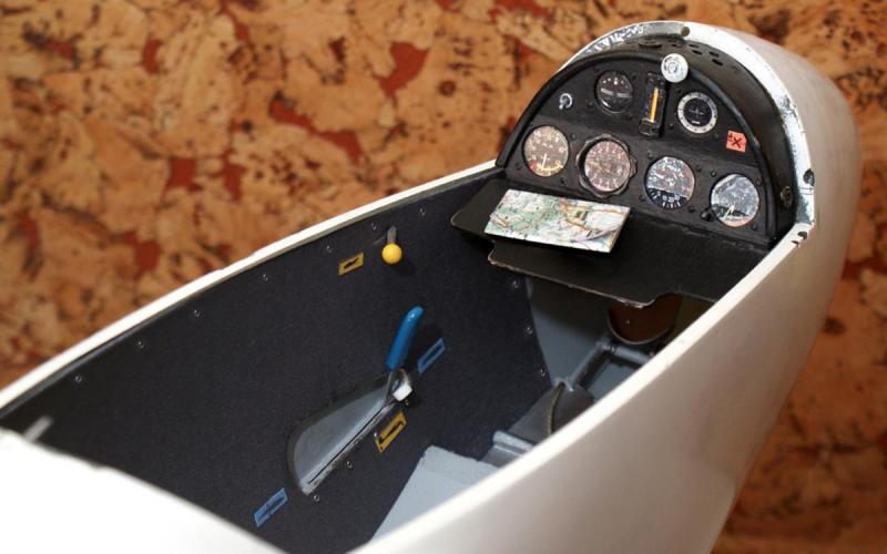

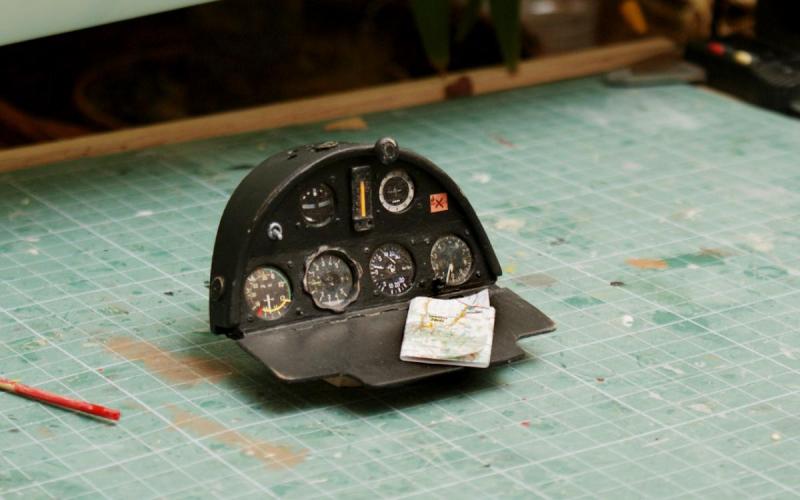

  9. Jak tylko dmuchnie 6 metrów południa (brak holownika). Jest gotowa, a w wolnym czasie dorabiam takie picipolka jak antena (zamaskowała zamek kabiny), panel sterowania RS 6101. Panel sterowania radiem RS 6101 gotowy, no i na tym zakończymy walkę w kabinie.

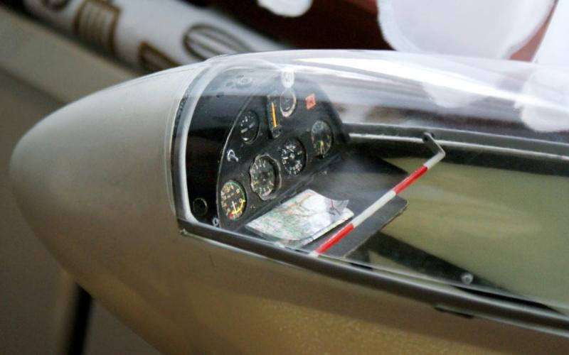

  10. Jakie wykonanie taki oblot, tak wykonane modele jak ten latają same )

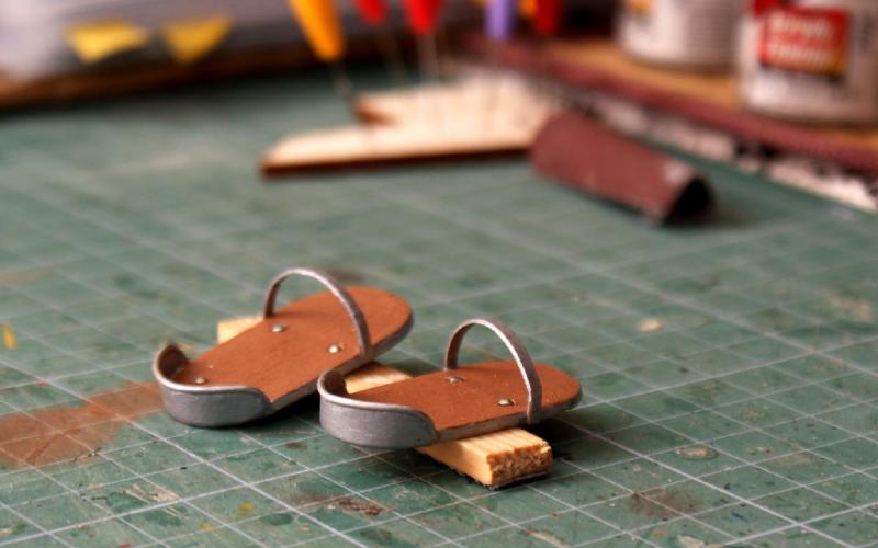

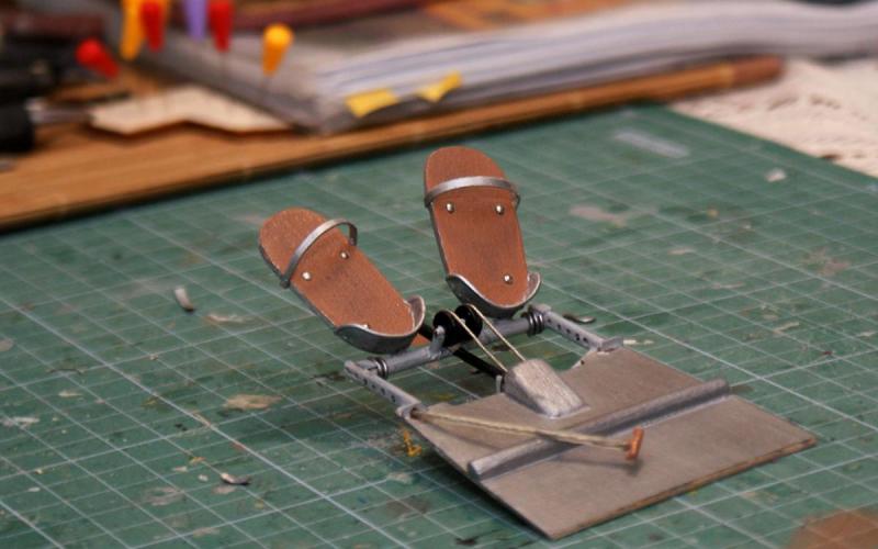

  11. Kolejny mały krok w stronę psychiatryka wykonany – pasy gotowe.

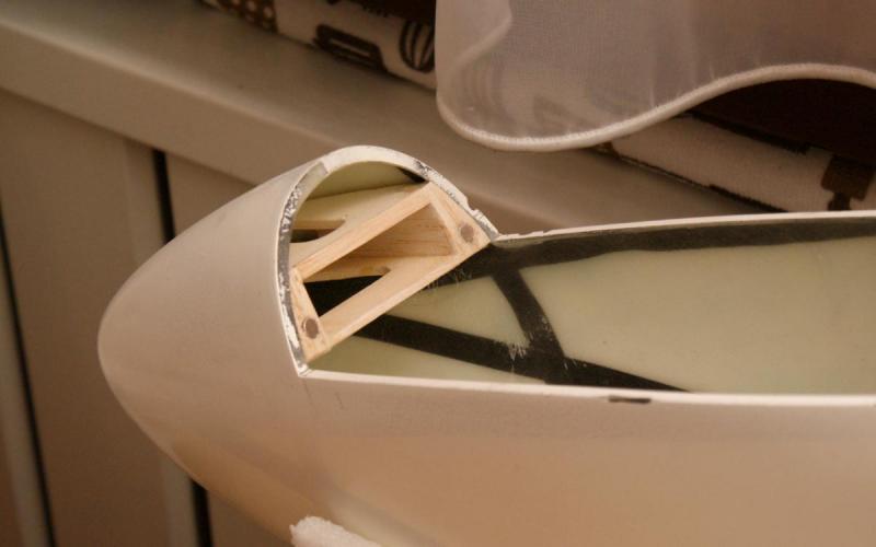

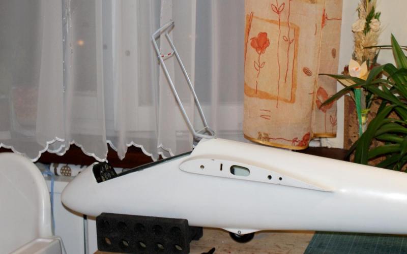

  13. Pogoda fatalna to sobie majsterkuję, zrobiłem część pasów

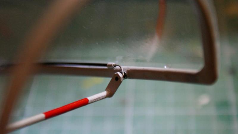

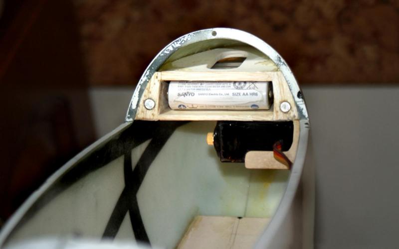

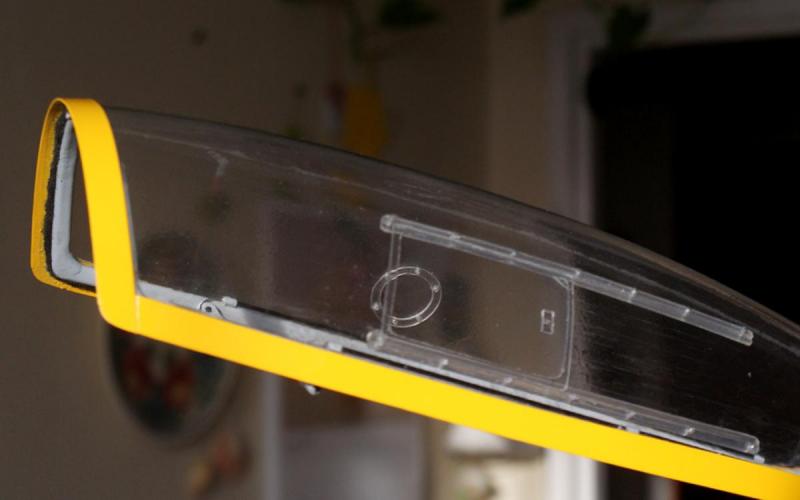

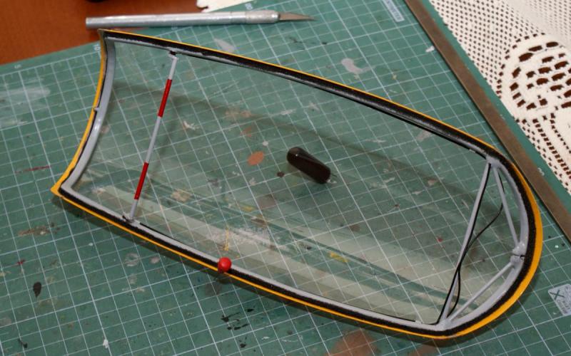

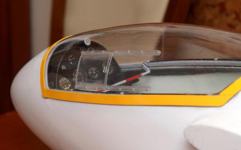

  14. Dokończyłem wyposażanie kabiny i programowanie wychyleń, wyważenie, można uważać prace przy budowie za zakończone (no jeszcze pasy i napis STANDARD). Pozostaje chwila prawdy, czyli oblot Bagażnik jest wyjmowany do montażu skrzydeł - nawet fajnie to działa. Udało się zrobić napisik (w dymku oryginał)

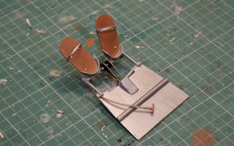

  17. Kolejny mały kroczek - bagażnik.
  18. Oparcie ładnie zasłania serwa ogonowe, nożna myśleć o bagażniku.
