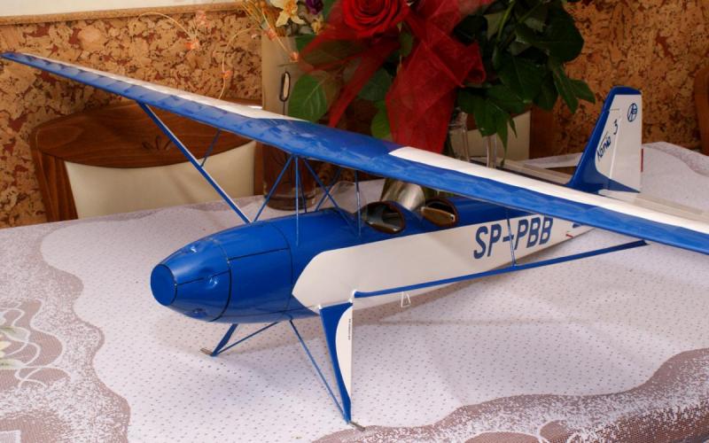

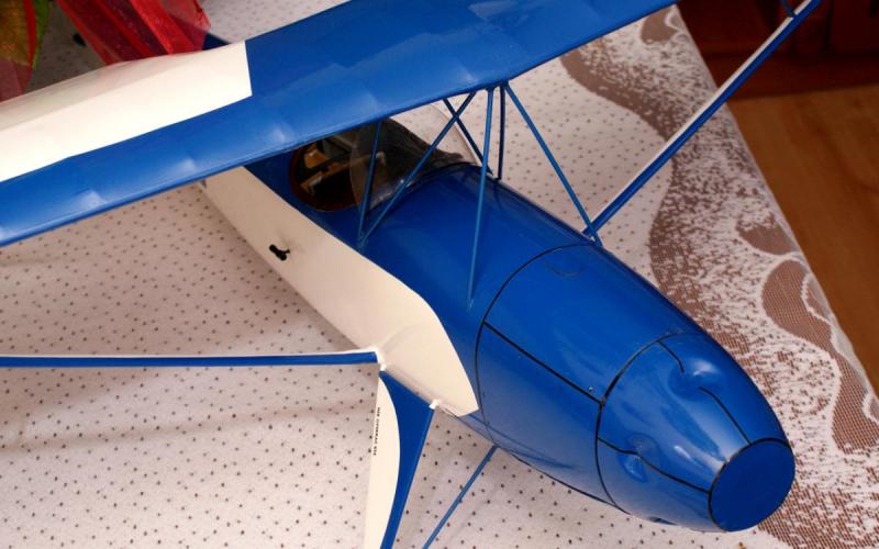

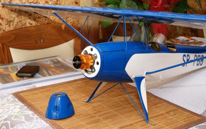

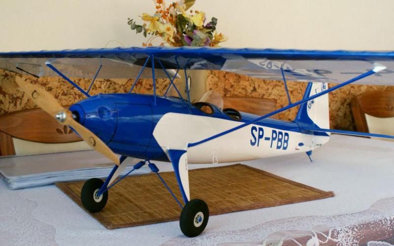

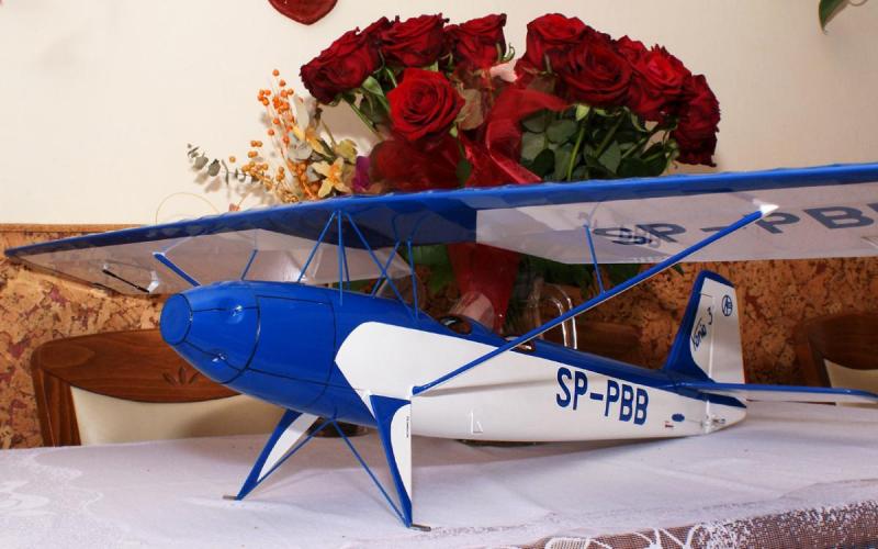

  1. W takiej formie mój Bociek zmienił właściciela - nie można zrobić wszystkiego jednocześnie.
  2. Troszkę powalczyłem z ramą oszklenia. Przymiarka rurek odpowiednio spłaszczonych. I gotowa zlutowana rama oszklenia kabiny.

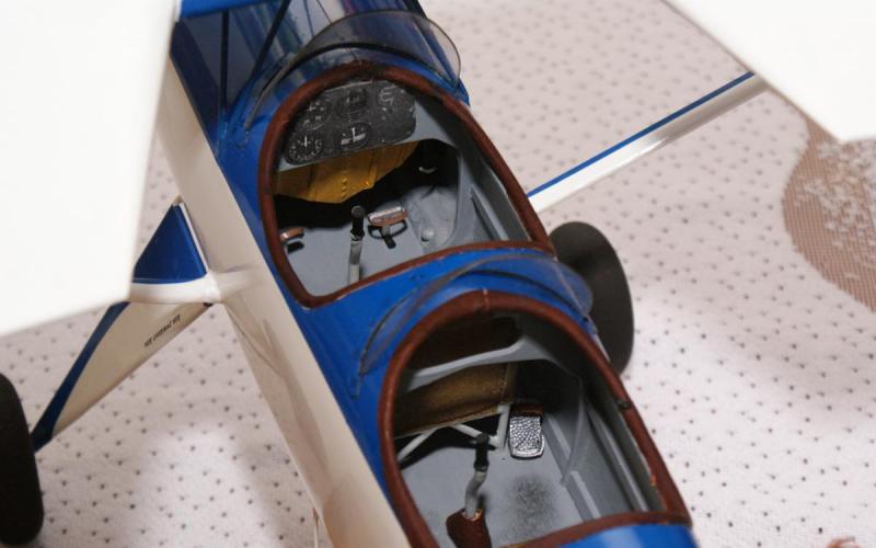

  3. I o to zadowolenie biega, a co do masy to nawet mało, walczymy o gramy na masce, a potem zastanawiamy się jak w niej zmieścić 150g ołowiu (tak miałem na RWD 5 i Kani)
  4. Obaj macie rację, bagnet płaski został wybrany właśnie dla tego, że nie trzyma. Model ten jest planowany na zbocze (rozpórki są w projekcie) i na zboczu będzie taśma tak jak pisze Wojtek, śruby będą wtedy kiedy będzie mi zależeć na wyglądzie modelu (na oryginale nie widziałem taśmy). Koło jest przyczepione tylko formalnie i sam jeszcze nie wiem jakie będzie jego mocowanie, ale amortyzowanie podwozia ma niezaprzeczalne zalety. Dzięki i pozdrawiam.

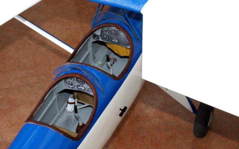

  5. Wojtek I

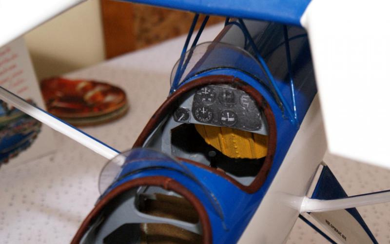

    A jak
  6. Gajgery gotowe, no jeszcze gumka (jak znajdę coś stosownego).

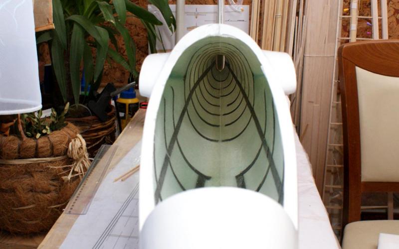

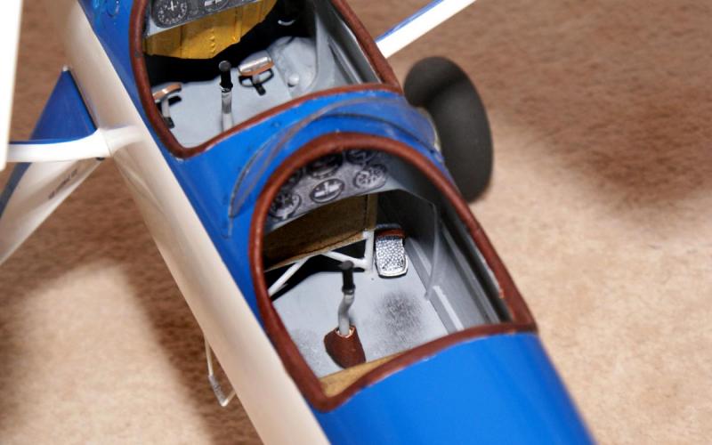

  9. Kolejny mały kroczek. Przymiarka do tablicy i realizacja. Wstawiłem magnesy do kadłuba i osłony tablicy (trzeba jeszcze dać) zaczep od góry i doskonale zamyka półkę na pakiecik. A sama tablica tak wychodzi - powinno być dobrze. Dzisiaj troszkę dopracowałem tablicę.
  10. Wojtek, dlatego tak kombinuje, pakiet pod tablicę, a tablica mocowana na magnesy z kołkami ustalającymi, serwa i wyłącznik za oparcie, a oparcie szmaciane z poprzeczką na magnesy - cały czas wygoda jest na względzie. Bateryjki nie powinny się łatwo odkleić bo sklejkowa półka wklejona jest na żywicy, klejenie wzmocnione węglem, a dopiero potem wklejone boczki z balsy. Dzięki, że nas pilnujesz - zawsze jest szansa coś istotnego przegapić. Pozdrawiam

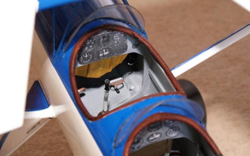

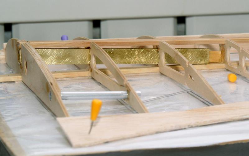

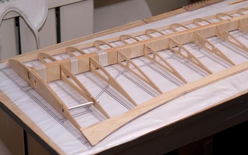

  11. Przemo, niczym (ono nie jest wysokie - to nie akrobat i na plecach nie lata), a balast będzie wszędzie, pod podłogą i w dziobie - możliwie wszystkie masy do przodu. Ta Muszka ma bardzo krótki dziób. Wojtek nie wiem w czym w makiecie przeszkadza makietowy kokpit?
  12. No i miejsce na pakiecik gotowe, a nad nim całkiem fajna kieszeń na balast.

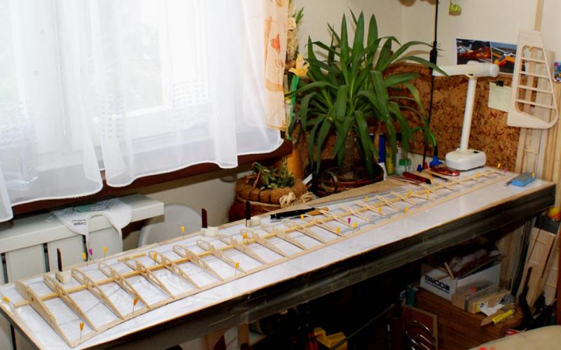

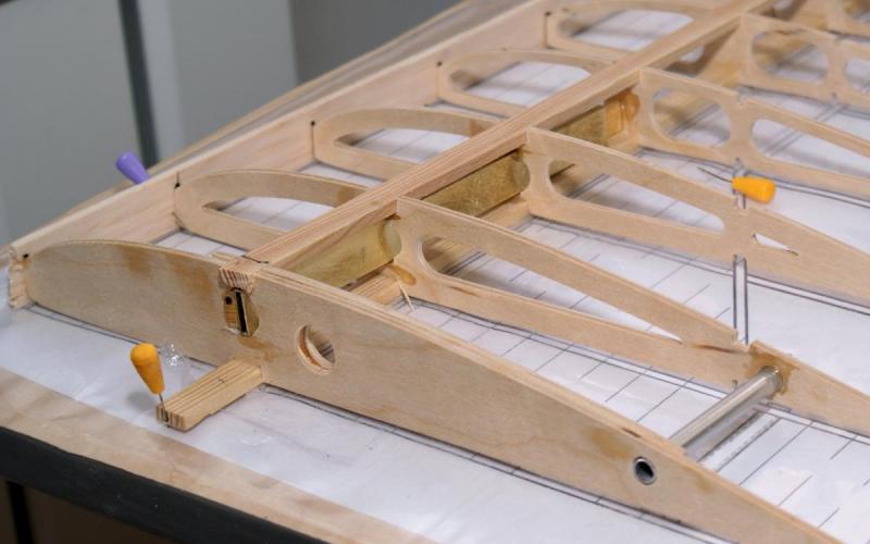

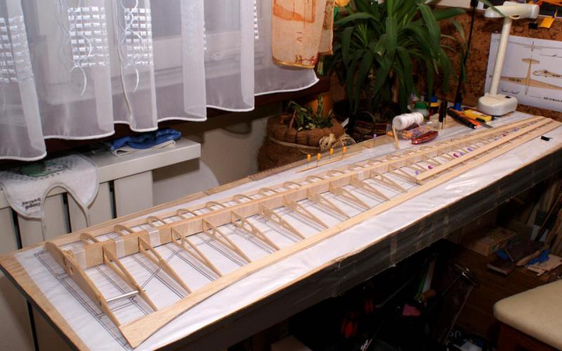

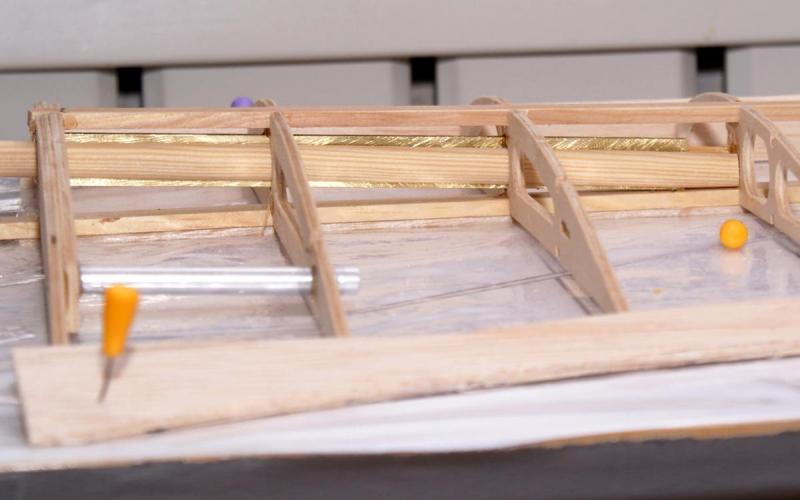

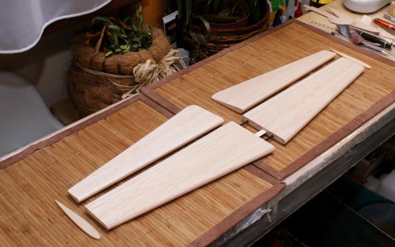

  17. Skrzydła nabierają wyglądu.

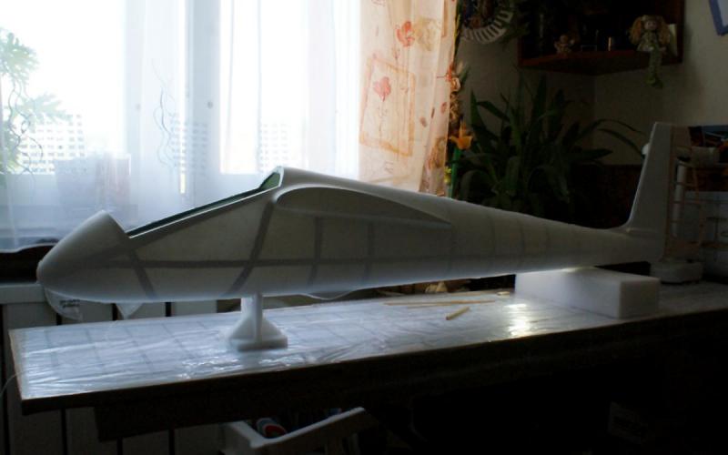

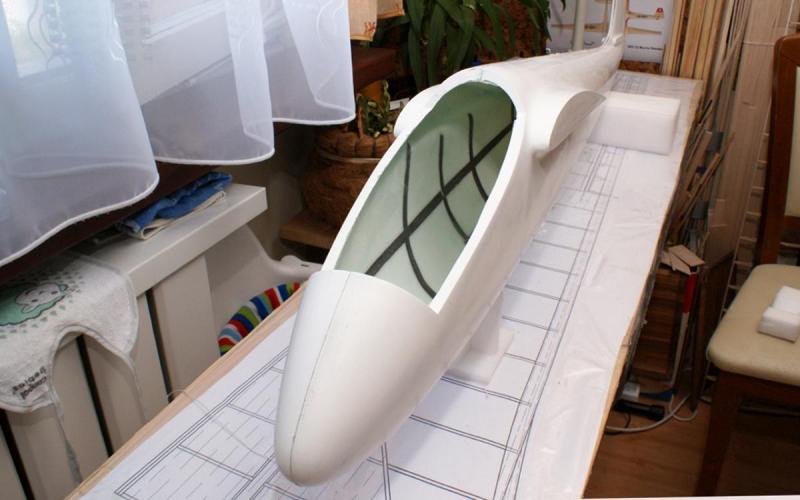

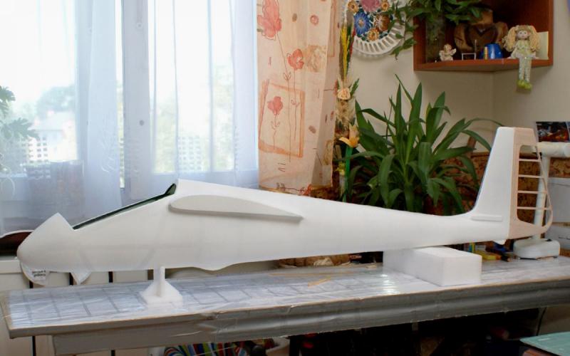

  18. No to jest dokładnie tak jak myślałem, skrzydełka Muchy też kryłem balsą 2 mm i jst beton. Na kadłubie myślałem o 2-ce aby mieć więcej "mięsa" na ładne wyprowadzenie powierzchni.
  19. A jaką na kadłubie dawałeś?
  20. Jak popatrzysz na rysunek to tam jest oklejanie balsa 3 mm, ja zastanawiam się nad 2 mm, szlifowanie, cienkie szkło, szpachla natryskowa, szlifowanie do nitek szkła, malowanie lakier samochodowy. Co Ty na to?
  21. Podpatrzyłem to u Ciebie i właśnie w takiej samej kolejności jak Ty mam zamiar go robić - kadłub stop (na tym etapie), a teraz statecznik poziomy i ster kierunku.

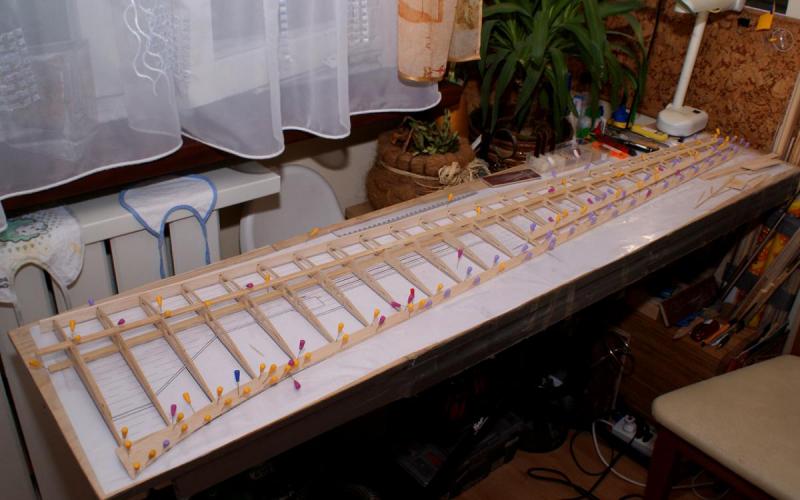

  22. Witam. Dzięki koledze Wojtkowi (Wojtass_nt) w ramach wolnych "mocy przerobowych" odpalam nowy projekt. A tak to zaczyna wyglądać. Przygotowanie listew sosnowych - i po dziesięciu dniach gięcia trafiły do kadłuba. Jest to ta sama skala co Mucha, więc może to być ładna parka
