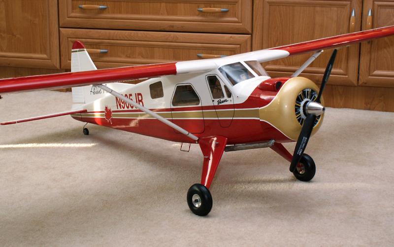

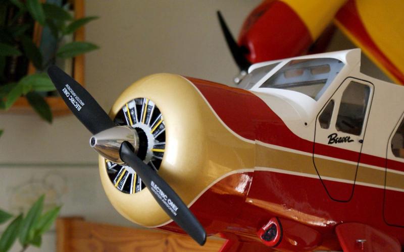

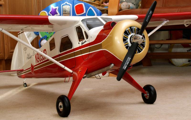

Dla odmiany zabrałem się za drobną kosmetykę mojego Beaver’ka, dorobiłem taką ładną rurkę (jest możliwość łatwego demontażu do transportu) i zabieram się za reflektor – jak ładnie wyjdzie to wkleję go w skrzydełko.
Robert, zawsze gotowiec ma jakieś "ale", jak chcesz fajny model to wykonaj go sam. Zerknij na cenę około 3200 zł to już nie jest fajnie, a ocena - 190 głosów średnia 3 (na 5 mżliwych), to już daje do myślenia. Oto plany Beaver'a i można zawalczyć samemy, dopieścić model jak naeży i nie mieć uwag do wykonawcy beaver_144_1.pdf beaver_144_2.pdf beaver_144_3.pdf beaver_144_4.pdf beaver_144_5.pdf
