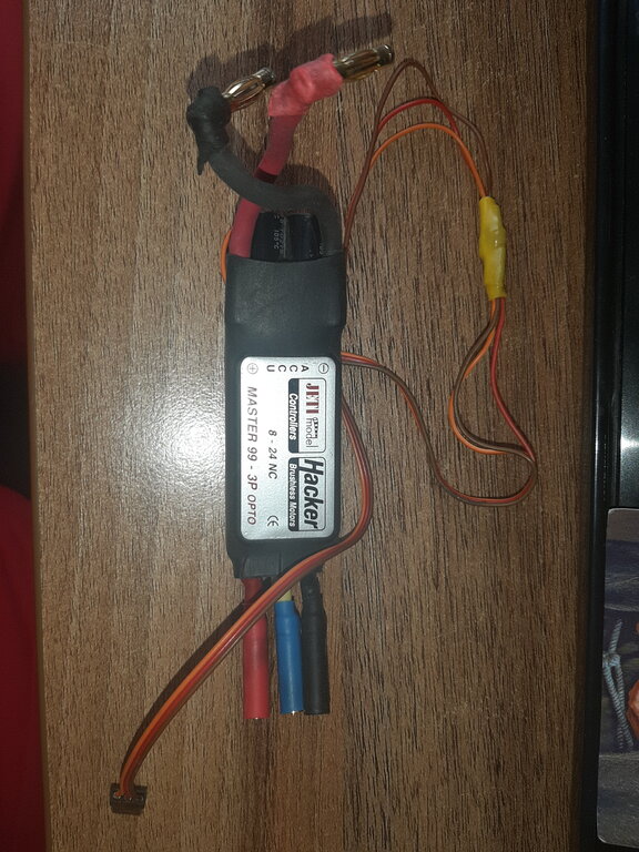

  1. Generalnie w kadłubie nie jest ciasno, ale mam pakiet 4s o wielkości 4500 mah ( do długiej zabawy w powietrzu), więc zastosuje UBEC i zrobię tego OPTO tak jak na załączonym powyżej zdjęciu, bo z Twoich słów wynika, że mogę tak zrobić r
  2. ...tzn. zewnętrzny BEC a nie zewnętrzne zasilanie tj. drugi pakiet . Ot po prostu chcę zrobić z tym regulatorem typu OPTO jak na poniższym zdjęciu:
  3. Łukaszu, dzwoń po kadłub do producenta Leszka (kontakt z Osobą Leszka jest bezproblemowy) Ryszardzie, ustawiłem hamulec na MIDDLE przy pomocy karty (wcześniej robiłem błąd, ponieważ programowanie kartą trzeba zrobić przez kanał odbiornika, na który będzie szło napięcie zasilające- w moim wypadku (Futaba) to był kanał 8 a ja wpinałem z uporem maniaka przy programowaniu w kanał 3 gdzie mam wtykę z gazem z wypiętym czerwonym +)...mam nadzieję, że dobrze wytłumaczyłem Swój błąd a nie zagmatwałem dodatkowo. Rafale, Jarku, Arku, Łukaszu, Ryszardzie, zamierzam nabyć regulator Jeti Mezon 135 OPTO i tu mam pytanie ... czy będę mógł zrobić z nim tak jak z obecnym tzn. z wtyczki regulatora wypiąć czerwony + i tym samym mieć tylko sygnał na kanał 3gazu a zasilanie dla odbiornika uzyskać z zewnętrznego BECa, który podepnę pod 8 kanał (kable BECa łączę ot porostu przy lutowaniu z XT60 bodajże z reglem) ? Czy też regulator OPTO musi mieć dodatkowe zasilanie w postaci dodatkowego pakietu ?
  4. FYI: wietrzenie regla zrobione + otwory w kadłubie na wylot, timing przestawiony na 12 stopni, hamulec ustawiony a regla docelowo zmieniam na Jeti Mezon 135 OPTO ... r
