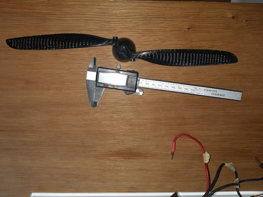

  2. Sorki uściślając to śmigło jest oczywiście węglowe RF 16x10 r
  3. ...dodam, że cykl pracy silnika to kilka sekund wznoszenia na 3/4 gazu i po osiągnięciu wysokości np. 150 m odpuszczam i szybuję , no i tak kilka razy. Inny model żyłuję ostro i nic się nie dzieje. Podobno silnik i śmigło mam dobrane a regiel i tak dałem na górkę, zwłaszcza, że nie katuję tego zespołu napędowego. Jeśli jest mimo wszystko niewłaściwe bebechy zostały dobrane to poproszę o wskazówkę czy lepiej zmienić teraz śmigło (i to na jakie) czy pakiet z 4S na 3 S zostawiając regiel, śmigło, silnik ? Z góry dziękuję za poradę. Pozdrawiam. Roland

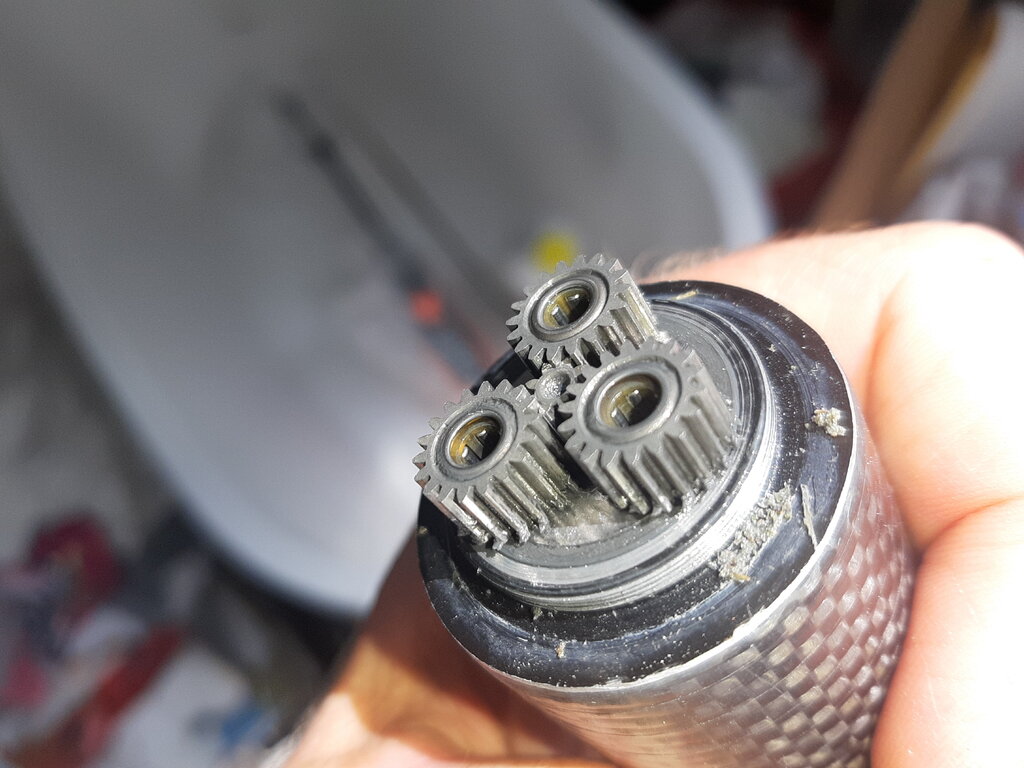

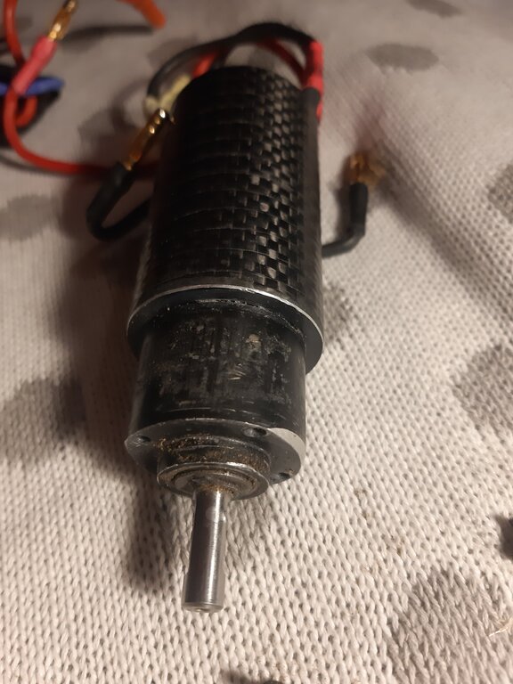

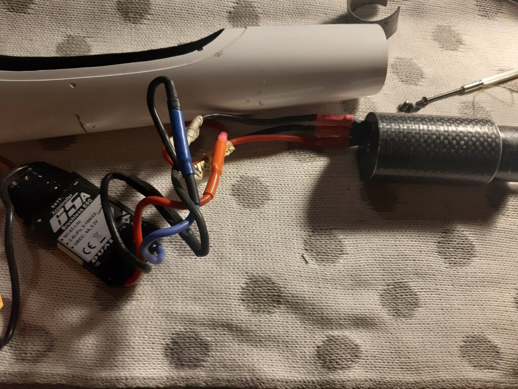

  5. Cześć Panowie, ponownie się zgłoszę bo mam problem z pracą silnika bądź regulatora,tj. po 4 lub 5 lub 6 minutach silnik mi się nagle wyłącza i po na szczęście udanych lądowaniach sprawdzałem jaki jest nagrzany i silnik/kadłub rzeczywiście jest bardzo gorący a jeszcze bardziej regulator. Po wystudzeniu ponownie muszę regulatorze ustawiać zakres pracy gazu. Mam pytanie czy powodem wyłączania się zespołu napędowego jest przegrzewanie się czy też czasami winowajcą jest wadliwy regulator? Dodam Jeszce że kwestia dodatkowego studzenia ukladu tu nie istnieje bo wręga silnika jest cała aluminiowa pełna i kadłub nie ma wlotów studzących. Możecie mi powiedzieć co się dzieje z tym zespołem napędowym regulator+silnik że Wyłącza mi się po kilku minutach lotu ? Bebechy wszystkie nowe a są to: Silnik Jeti Model - Phasor Race 2014/5100 2D Regulator YEP ESC 150A (2~6S) SBEC Brushless Speed Controller Śmigło AeroNaut 16x10 Pakiet 4S; 70C; 2300-2800 mAh Z góry dziękuję za poradę bo sam nic nie wymyślę. ROLAND

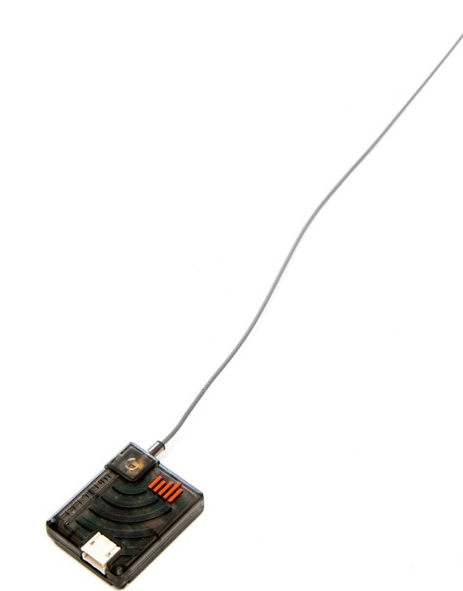

  24. Witam Was, zakupiłem Nadajnik FUTABA 18SZ i ostatnio bindowałem/linkowałem go z nowo zakupionym odbiornikiem Futaba R7008SB. Wszystko ładnie zadziałało...właściwie prawie ładnie, ponieważ nie reaguje na ruchy drążka silnik. Przy podłączeniu zasilania słychać pikanie (ilość cel) od zwoi silnika , ale silnik nie reaguje na wychylenie drążka. Lotki, klapy, kierunek i wysokość też działają. Mam docelowo ustawione 3 fazy na przełączniku SB: FREE bez silnika a klapy i lotki działają razem jako powierzchnie sterowe wychylając się w tych samych kierunkach + mix wysokość z klapami dla dużych wychyleń wysokości FLIGHT (SB) z silnikiem bez mixu klap z lotkami i klap z wysokością, ale też z dodatkowym przełącznikiem na klapy i lotki razem lekko w dół na opcję terminka na osobnym przełączniku SC oraz zwykłe klapy do lądowania/spowalniania na kolejnym przełączeniu SC LANDING z batterfly (SB) najbardziej priorytetowa W Monitor Servo działa silnik według przełączania FREE na FLIGHT a w realu niestety już nie. Orientujecie się co jeszcze mogę sprawdzić ? Z góry dziękuję za jakiekolwiek info naprowadzające. Roland
