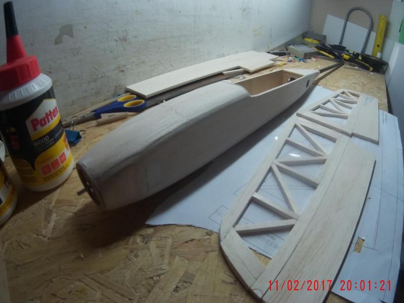

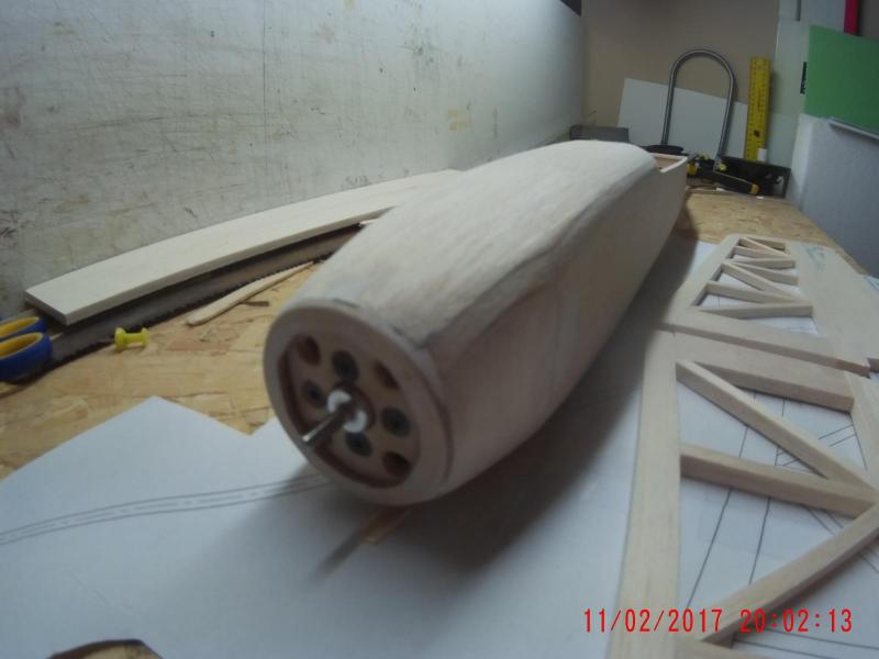

  1. Witam wszystkich, dziś chciałem pochwalić się pracami nad budową Mustanga P 51 D z planów marataka. W planach mamy doczynienia z modelem typowo z balsy i sklejki , ja natomiast będę go budował przede wszystkim z depronu ,styropianu, pianki ala flitetest, tu i ówdzie listewki balsa i sklejka. Samolot będzie miał rozpiętość 1200mm w zaokrągleniu, chciałbym w nim wykonać chowane podwozie, lotki oraz klapy, co do wyposażenia to jeszcze nie wiem co zastosuje (zależy jaka wyjdzie waga, według planów to 2 kg na gotowo ze silnikiem spalinowym ) przy mojej technice myślę że wyjdzie mniej, będzie to samolot o napędzie elektrycznym 350-400 W i pakiet 4 s ? A teraz o tym co udało mi się skleić do tej pory, boki kadłuba w orginale są wykonane ze sklejki 3 mm ja zastosowałem w tym przypadku piankę ala flitetest 3mm, to samo tyczy się wręg, góra została oklejona depronem 3 mm , wcześniej pomiędzy wręgi powklejałem paski depronu 6 mm w celu wzmocnienia konstrukcji ale także żeby zapobiec zapadnięciu się poszycia po oklejeniu , przód wyszlifowany wstępnie, na początku góra miała być otwierana w celu wkładania pakietu do środka ale zastanawiam się czy pakietu jak i całej reszty nie wkładać od dołu ? mamy tam dużo miejsca a góry nie musiał bym rozcinać niepotrzebnie. Statecznik poziomy sklejony z trzech warstw, boki depron 3 mm środek pianka twarda, całość jest jednak trochę wiotka i będę musiał wkleić listewkę sosnową w celu wzmocnienia i usztywnienia, w dalszej kolejności będę wykonywał statecznik pionowy a następnie przejdę do prac związanych z zamontowaniem silnika. Wszelkie sugestie i rady mile widziane, krytyka też nie zaszkodzi

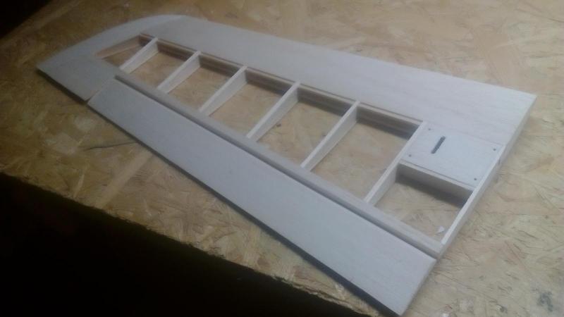

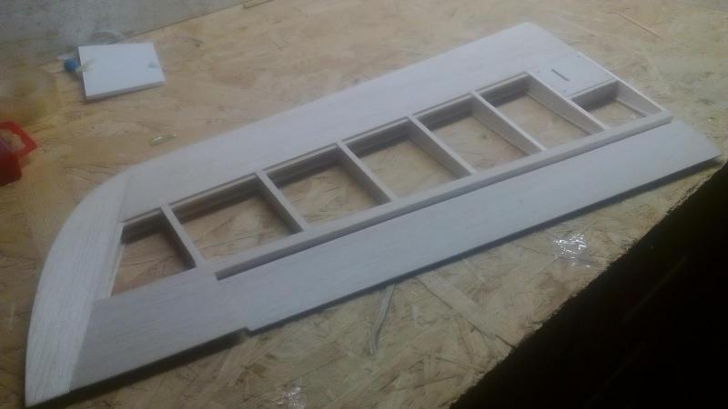

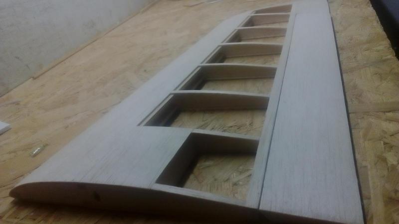

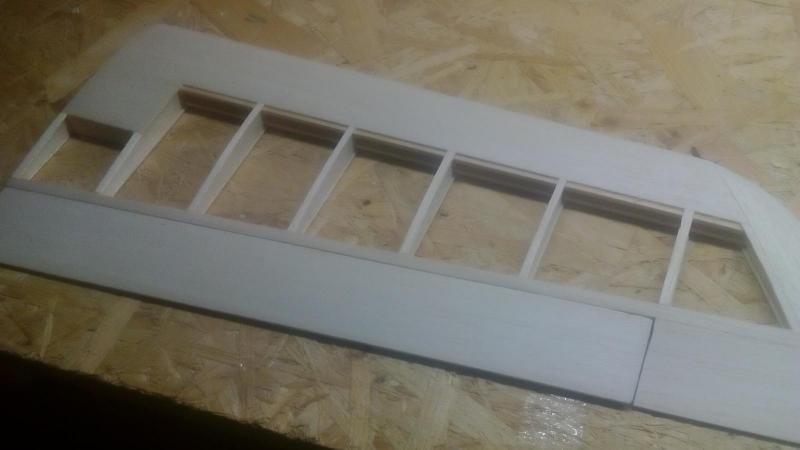

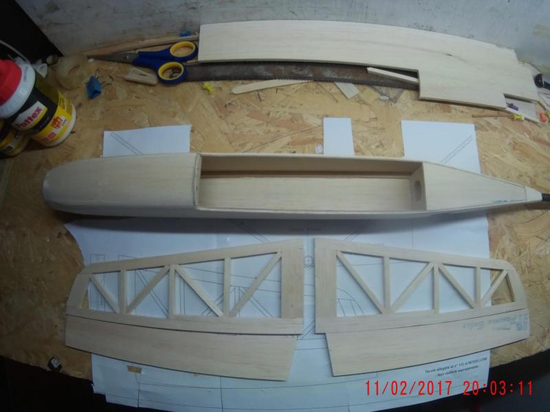

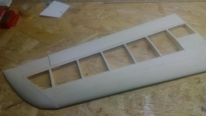

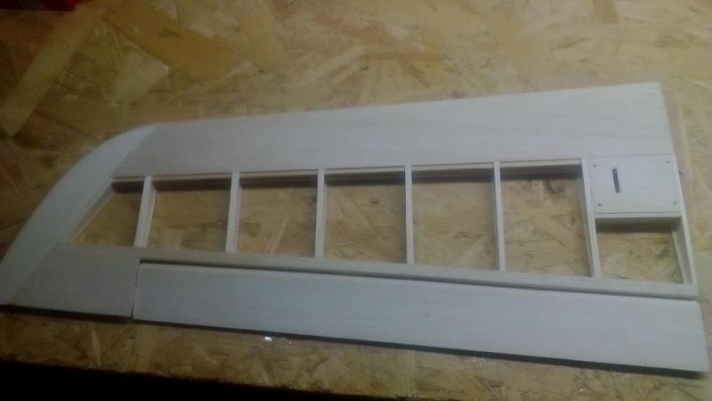

    Witam.,obiecane fotki z postępów prac nad skrzydłem, a raczej jego części wiele tego nie ma ale zawsze coś

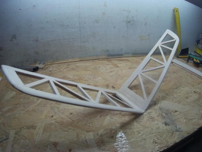

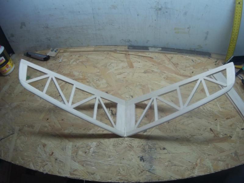

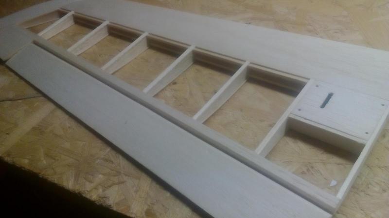

    A jak u ciebie że sztywnością usterzenia? Mi się wydaje że po sklejeniu jest trochę za bardzo elastyczne na boki ( może późniejsze oklejanie je wzmocni?)i boję się czy mi się nie wyłamie prawa albo lewa strona przy ciaśniejszych zwrotnych? Aczkolwiek 3d to nie jest, tylko szybowiec więc sztywność może być wystarczająca,myślałem nad zalaminowaniem spodu matą i epidianem żeby zachodzila na boki 3-4cm co Ty na to?

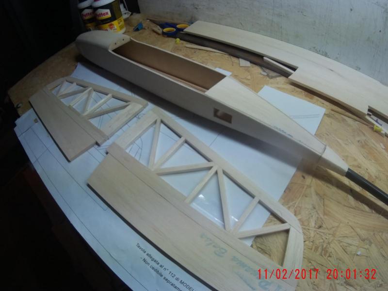

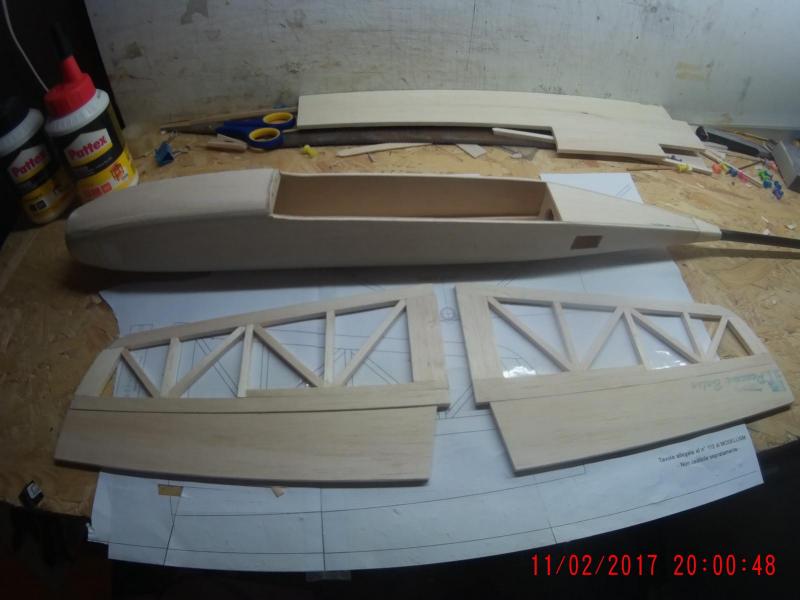

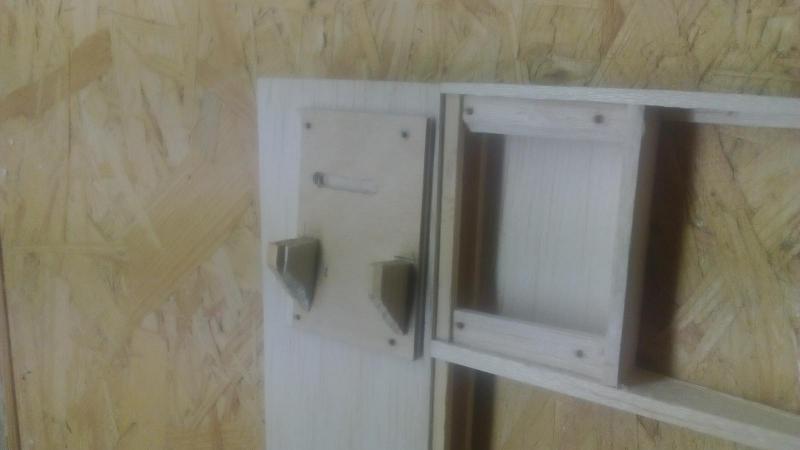

    Cześć, nie wklejłem tej półeczki od mocowania skrzydła do kadłuba, zrobię to dopiero po sklejeniu całego płatu i przymieżeniu całości niemniej zastanawiam się nad rórkami aluminiowymi f6 w kadłubie i mocowaniu skrzydła na gumę ( wiecie w razie twardszego ładowania) co wy na to?. Dziś wieczorem kolejna porcja fotek z postępu prac ale niewiele tego jak na razie. Dzieki do wieczora.

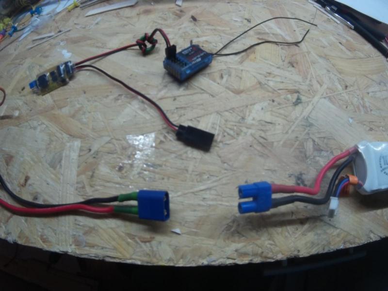

    Cześć, mam małe pytanko w modelu bede chciał zastosować 6 serw 9g,i regulator dualsky serii litle, w opisie jest informacja ze bec 2A5V regulatora zasili 3-4 micro serwa w przypadku wiekszej ilości producent zaleca zaopatrzyć się w regulator napiecia vr 3 czy mam go normalie połaczyć z pakietetem li pol poprzez złączkę typu Y a z drugiej strony podpiąć regulator i będzie wszystko ok?

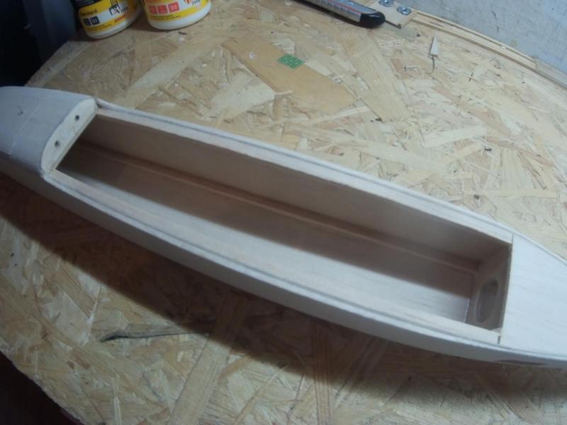

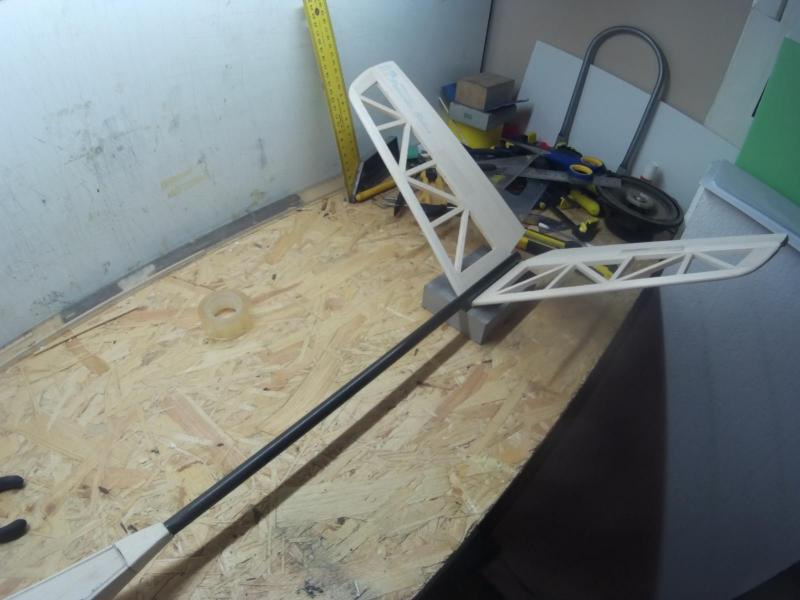

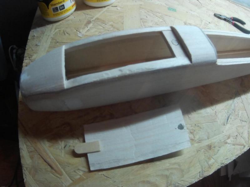

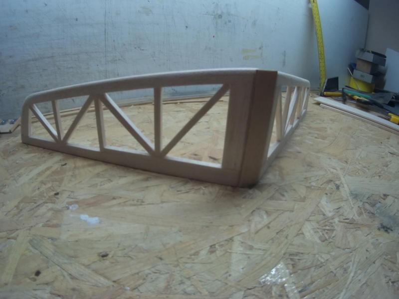

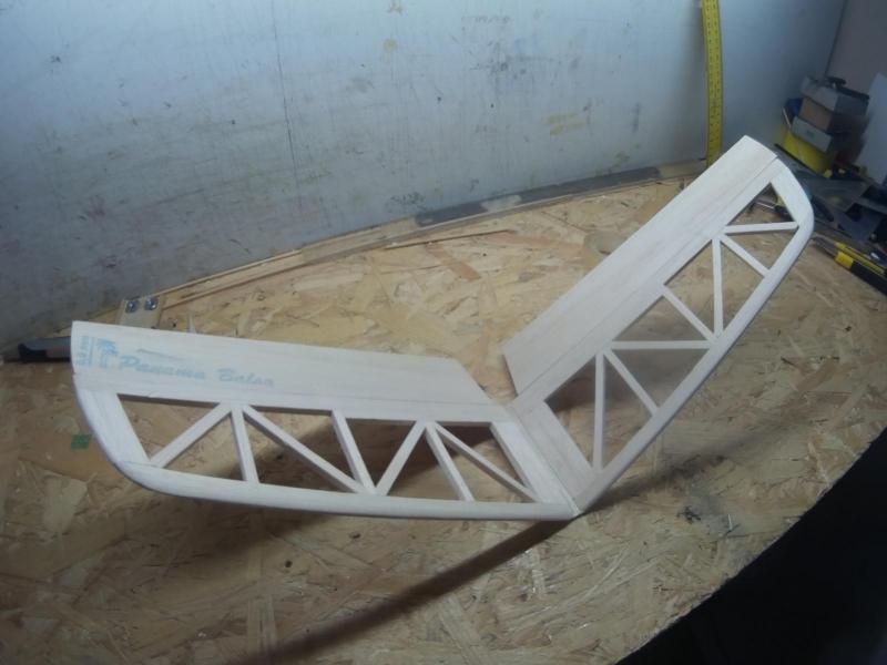

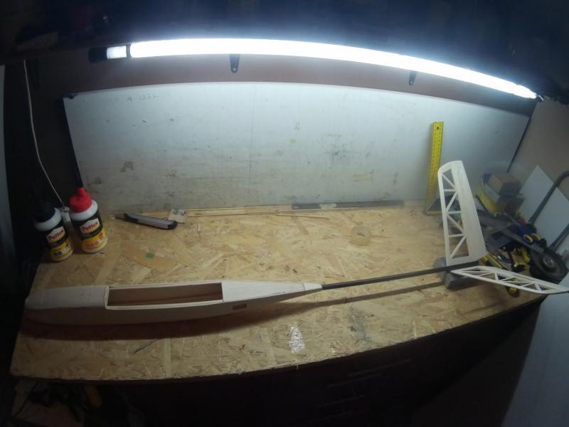

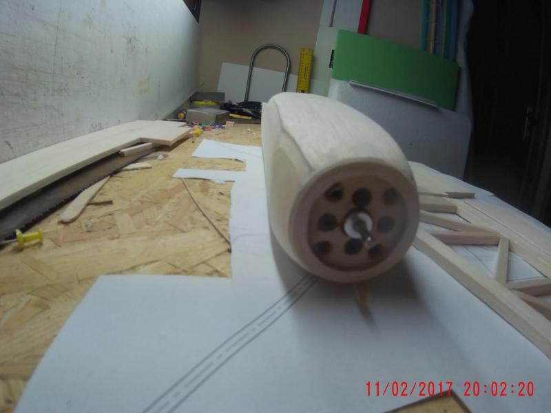

    Cześć, dziś udało mi się wstępnie skończyć prace nad kadłubem i statecznikiem- z grubsza skończne Statecznik sklejony z listewek balsowych 5x5 mm i oszlifowany, podstawa statecznika jest ze sklejki 1,5mm w planach była płytka carbon 1mm ale takową nie dysponowałem, w kadłubie wkleiłem w miejscu gdzie będzie skrzydło po obu stronach listewki balsowe 4x4 na całej długości, a w kadłubie wyciąłem klapkę przez którą będę wkładał pakiet (mocowanie na magnes neodymowy). Z racji tego ze w modelach typowo z balsy jestem początkujący mam do was kilka pytań, model chciałem pokryć folią overcorver (zaznaczam że pierwszy raz), czy przed oklejaniem statecznika mogę wkleić zawiasy i końcówki czy zrobić to dopiero po oklejeniu folią? czy nie będę miał problemów z oklejeniem kadłuba, chodzi mi o to czy dam sobie radę z zaokrągleniami żeby nie porobić fałdek lub niechcianych załamań foli? czy może kadłub prysnąć jakimś podkładem w spreju ,wyszlifować i pomalować lakierem na gotowo będzie jakaś różnica w wadze? całość to co na zdjęciach plus kołpak ze śmigłem i silnikiem 230g. i na koniec ,statecznik według planów mocowany jest do rurki od spodniej strony, czy skleić go z rurką na stałe czy może umocować na 2 śrubki żeby mieć możliwość późniejszej ewentualnej regulacji? Tyle na dziś w dalszej kolejności skrzydła, i dzięki za ewentualne odpowiedzi

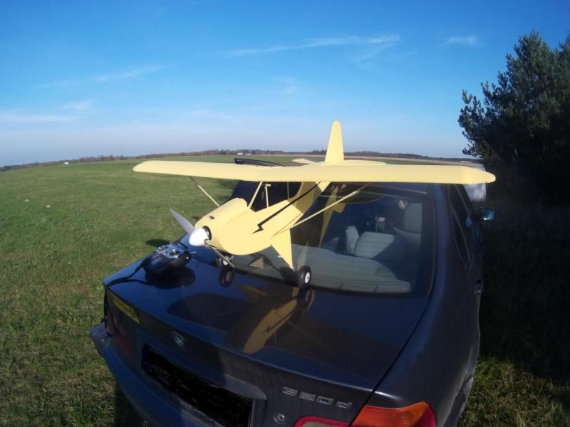

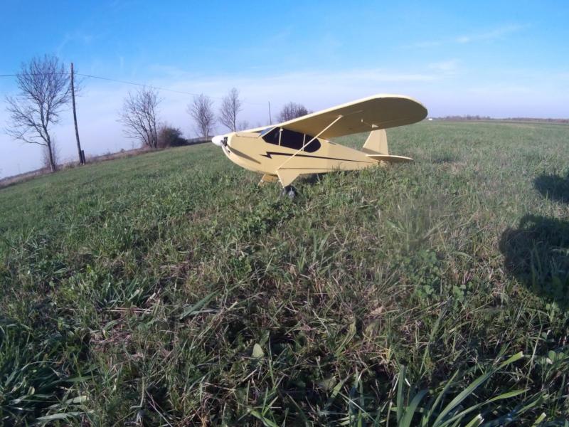

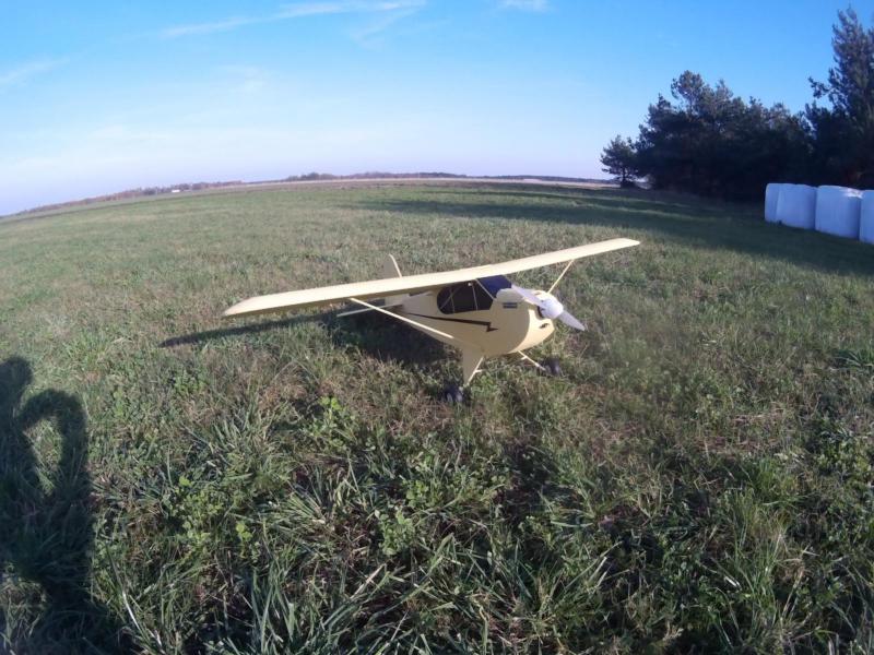

    Witam, korzystając dziś z ładnej pogody, po pracy, zrobiłem sobie mały przerywnik od sklejania xitona, otóż po powrocie podładowałem baterię spakowałem swojego psełdo Piper-ka i raz dwa na pobliską łąkę, polatać Zrobiłem na tą okazję parę fotek żebyście mogli zobaczyć czym latam w wolnych chwilach.
