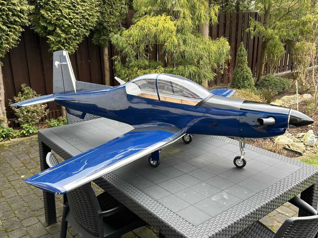

  1. Jakiej folii używasz? BTW: pięknie wygląda - nie maluj go

    Jak oglądam Twoją relację to mi się odechciewa robić czegokolwiek. Nie jestem w stanie działać tak perfekcyjnie Piękna robota po prostu.

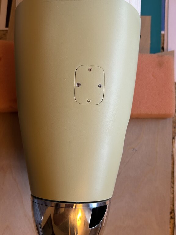

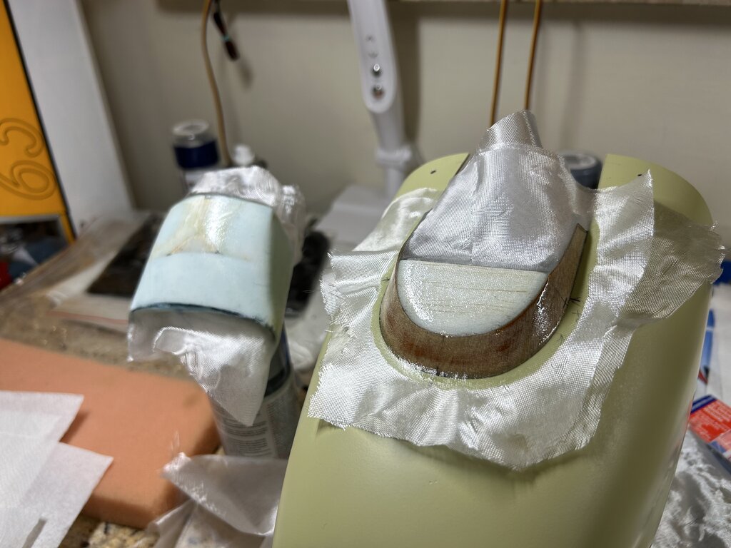

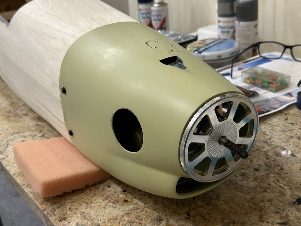

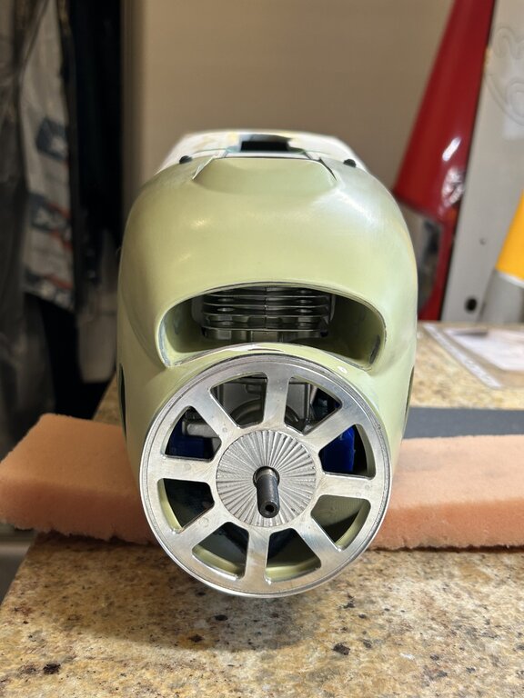

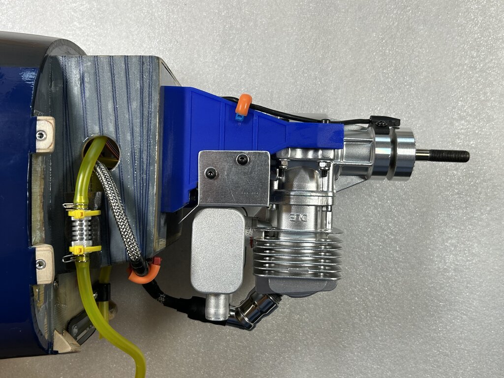

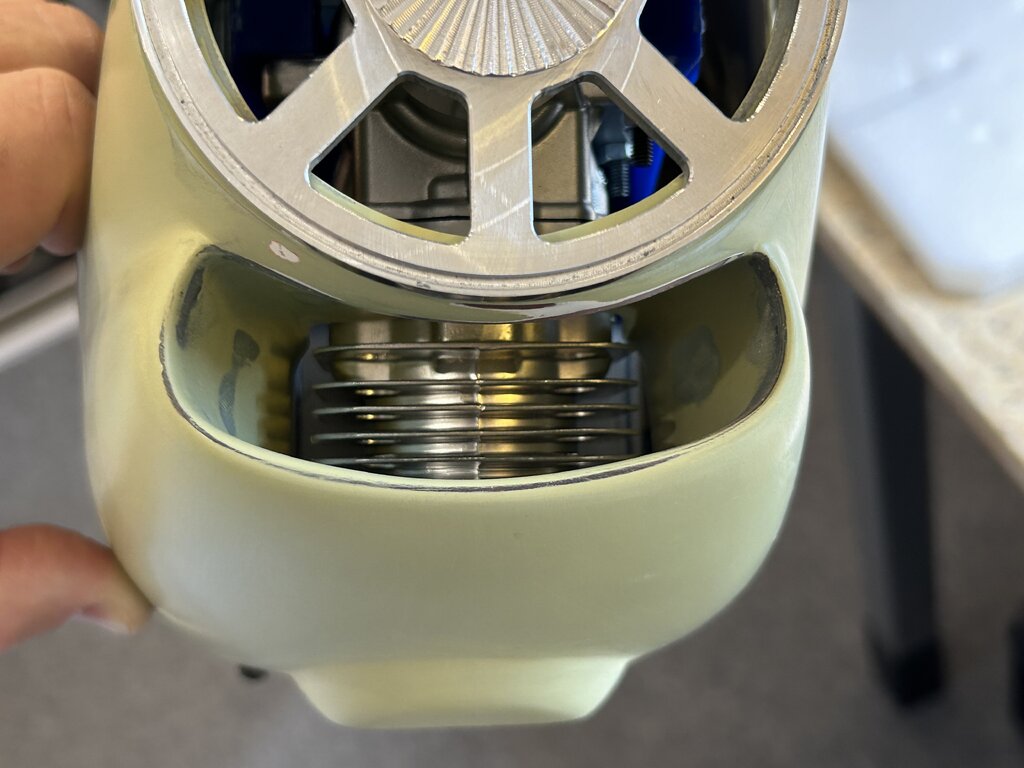

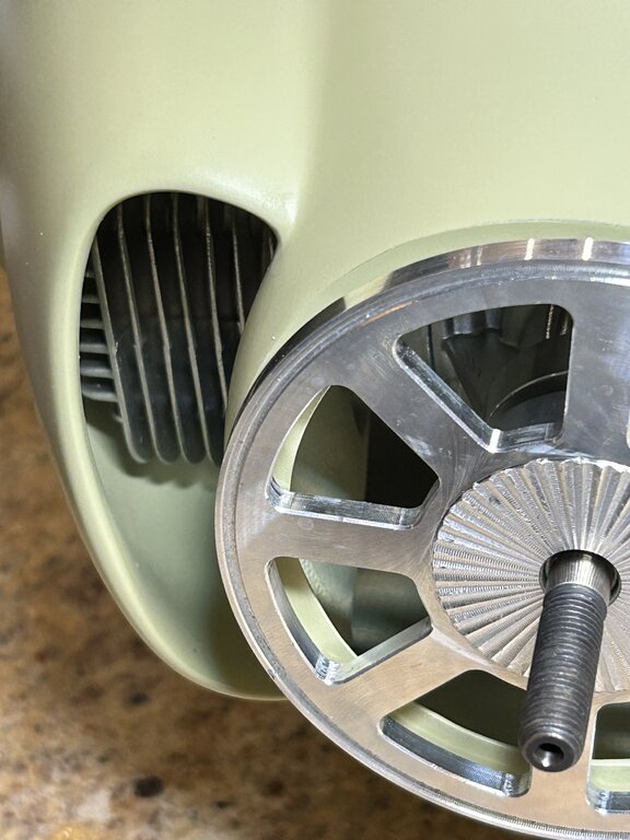

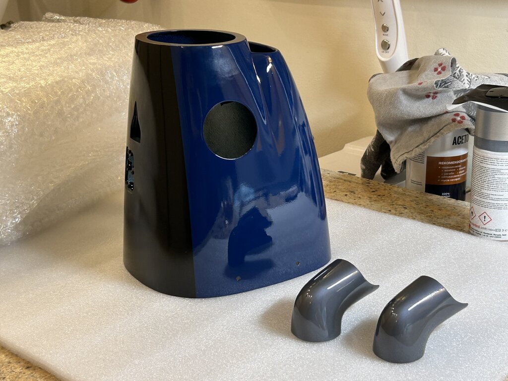

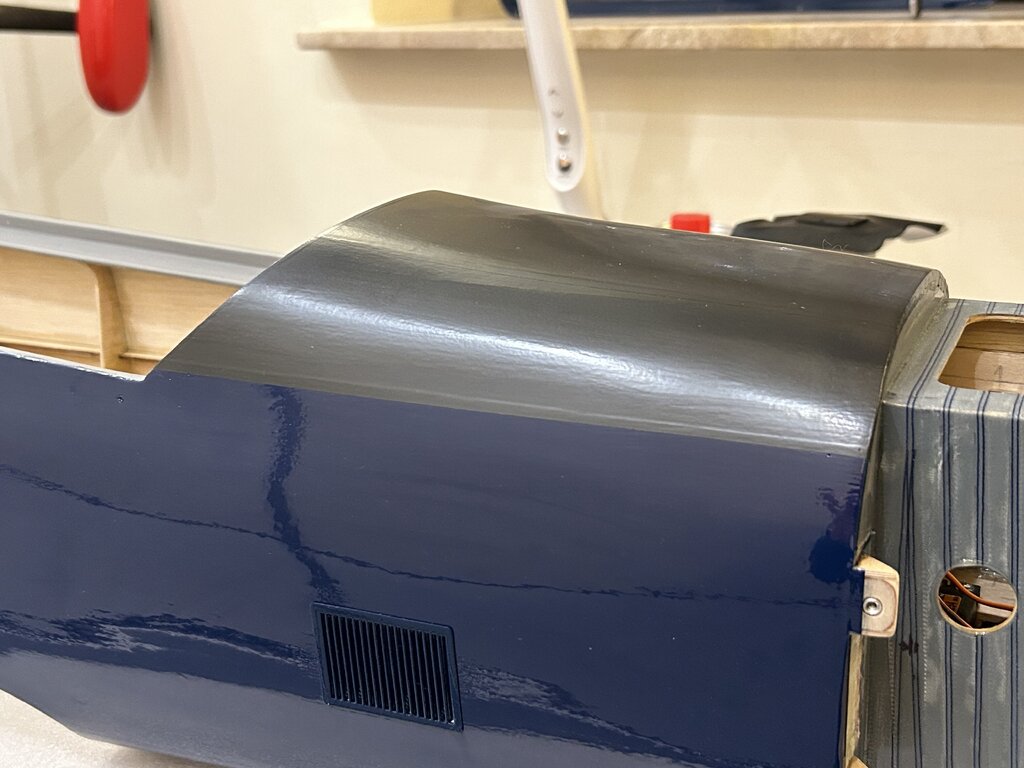

  3. Piękny model. Gratulacje! Zadbaj o chłodzenie silnika, nie widać na zdjęciach czy jest wylot powietrza spod maski. I może rozważ buffling cylindra bo jak jest teraz to może być problem.

    Regulacja DLE
    Jeśli z wysokich to proponuję wkręcić 1/8 obrotu śrubę wysokich.
  5. Piękny model, gratulacje! Napisz coś o nim, może masz zdjęcia z budowy itd.

  8. Cześć Robert! Dziękuję za uznanie ale na zdjęciach wygląda lepiej niż w rzeczywistości. Folia kupowana na metry wg opisu to ORACOVER STANDARD CORSAIR

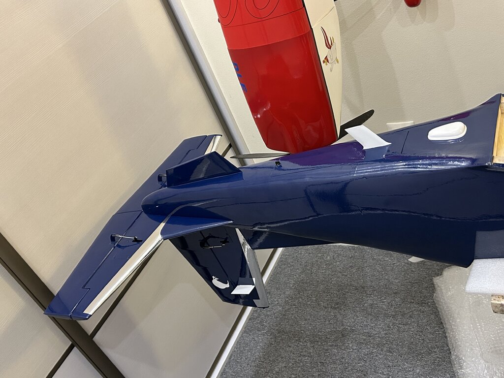

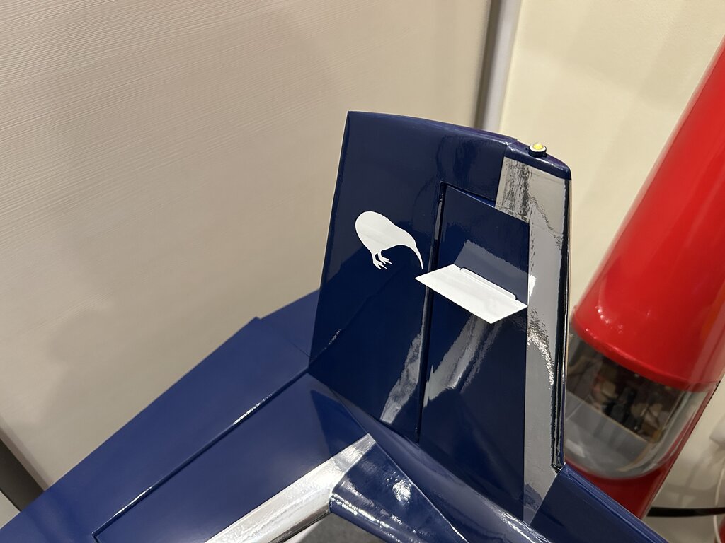

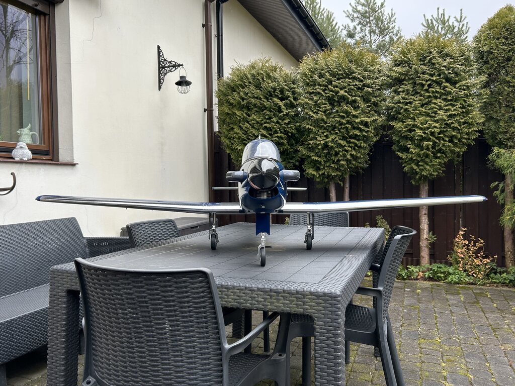

  9. Wiosna tuż, tuż więc czas na finał. Na teraz model wygląda jak na zdjęciach. Wczoraj złożyłem w całość by sprawdzić wyważenie i gdzie umieścić baterie. Generalnie jest OK, nie będzie konieczny balast - o to chodziło. Do czasu oblotu poczekam ze znakami, napisami itd. Nakleiłem ptaszka Kiwi, na razie nic więcej nie będzie. Ew. wyposażenie kabiny, pilot/piloci i podwieszenia pojawią się później. Miejsca są przewidziane, konstrukcja przygotowana, jak przyjdzie wena to zrobię. Zostało dokończyć kabelki i można lecieć. Kolejne zdjęcia:
  10. Wygląda świetnie ale mam pytanie: skąd można pozyskać ten czerwony układ\płytkę do sterowania?
  11. Bateria jest na pokładzie czy zewnętrzna?

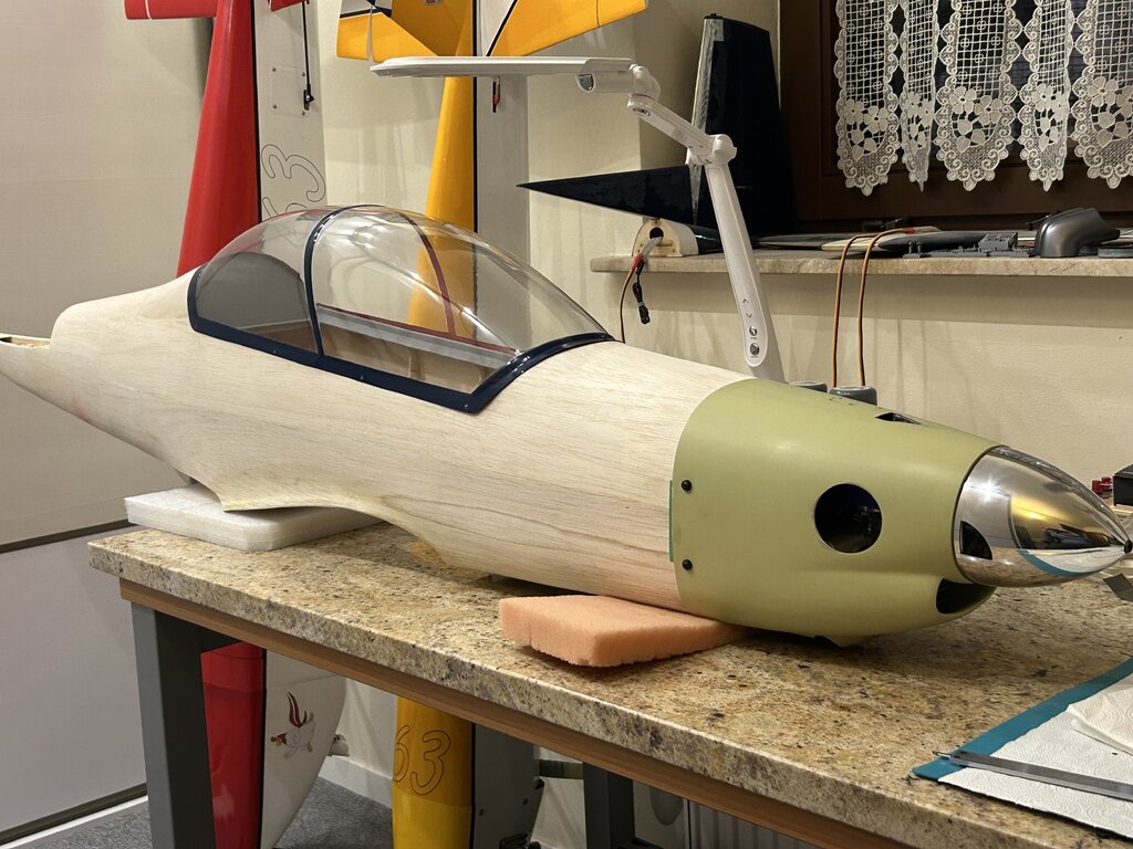

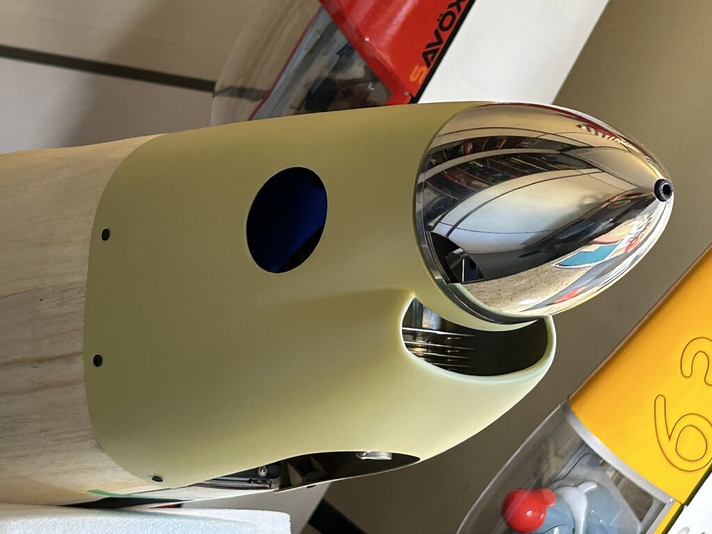

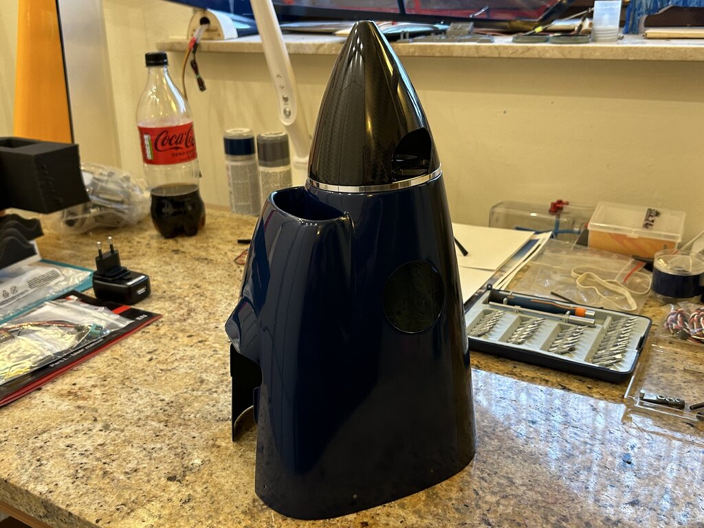

  15. Trochę czasu minęło, czas na kontynuację a więc.... Aktualnie wciąż męczę się z różnymi drobiazgami, głównie z maską silnika. Chodzi o to by motor był jak najbardziej schowany a jednocześnie dobrze chłodzony i całość widziana z zewnątrz nie odbiegała bardzo od oryginału. Z tych powodów wszystko się przedłuża choć teraz jestem już blisko finału. Za kilka dni maska powinna być gotowa. Ponadto zmieniłem kołpak z aluminiowego na węglowo-alu. Udało się znaleźć kołpak węglowy o lepszym kształcie i wadze, który dopasowałem do podstawy alu i chyba tak zostanie. Trochę szkoda bo kołpak alu wyglądał super tylko kształt miał taki sobie. Gdy skończę z maską wrócę do kabiny. Kabinę z zestawu widać na jednym ze zdjęć. Jakość dość marna, jest nierówna, są bąbelki od zbyt wysokiej temp tłoczenia, kształt ma nieodpowiedni no i „rama” inna niż powinna być. Daleko jej do oryginału. Dlatego wciąż się waham czy do oblotu zostawić oryginalną a potem się męczyć z nową czy też od razu przysiąść i zrobić jak ma być czyli nową owiewkę wraz z ramą laminatową. To dużo pracy więc mam wątpliwości, niedawno zdałem sobie sprawę, że przebudowa modelu ARF trwa już drugi rok (!) więc już starczy - do wiosny ‘25 chcę doprowadzić model do stanu do oblotu. Z obliczeń wyszło, że skala modelu liczona dla skrzydeł jest nieco inna niż kadłuba. Wartości są zbliżone, średnia to 1:5,54. Czyli szukam pilota w tej właśnie skali. W sklepach można znaleźć gotowych gości typu ‘jet pilot’ w skali 1/5 lub 1/6 więc nie jest źle, coś się dobierze ale to już na samym końcu. Kolejna aktualizacja za jakiś czas... Naprawdę nie wiem dlaczego kolejność zdjęć jest przypadkowa 🤔
