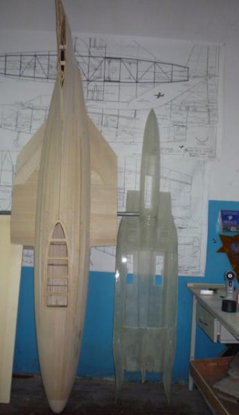

    Ponieważ wzrok już nie ten a jety jak wiadomo lubią znikać z pola widzenia ;D postanowiłem powiększyć nieco plan Nicka Ziroli Aby zobrazować skale ,stojący obok laminatowy kadłub modelu F-15 ma ok 2200mm ..
