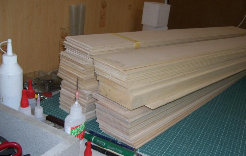

  25. RobertK
    F-15
    teak :roll: drogie drzewo... a to bezpośrednio po wyjeciu z formy
