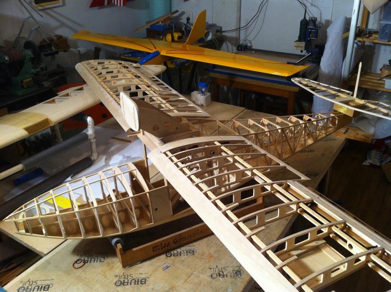

Tak Robercie, jak napisał Sławek, obejrzeli ... A jakby ktoś chciał, żebym udowodnił, że nie jestem wielbłądem, to przedstawiam zdjęcie wykonanej przez mnie gondoli. Z balsowych klepek, bez grama szpachlówki. Szpachlówka ma służyć tylko do wygładzania powierzchni, a nie do maskowania niedoróbek. A to że facet ma frajdę, nie znaczy, że mam go wychwalać pod niebiosa. Pomimo to, wolę takie modele i niż jakieś kupne ARF-y, którymi się ktoś chwali i mówi, przykręcając skrzydła, że buduje model. Tak więc, dobrze że buduje, ale mógłby się bardziej przyłożyć. Doskonalenie warsztatu i przyjmowanie konstruktywnej krytyki nie powinno stać w opozycji do frajdy z budowania. A to ta gondola:
Po pierwsze nie w takiej ilości, a po drugie nie tylko o szpachlówkę chodzi, tylko przede wszystkim o wykonanie szkieletu wewnętrznego i innych elementów. Wstyd to pokazywać i żal na to patrzeć. Ale niektórzy się nie przejmują. Naprawdę tego nie widzicie?
Jak najbardziej poważnie. Facet odwala taką fuszerkę, że przykro patrzeć. Niektórym wystarczy to, że "pod folią nie widać". No nie widać, ale ...
Włączcie dźwięk to usłyszycie, że facet mówi, że podprowadzi model, żeby zaoszczędzić energię w akumulatorach. A odnośnie jakości wykonania: ja bym się wstydził coś takiego pokazać publicznie. Nie wzorujcie się na nim.

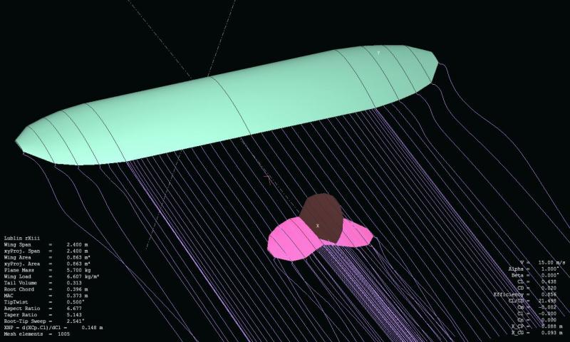

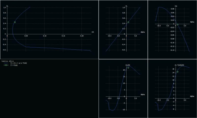

Burzliwa dyskusja świadczy o dużym zainteresowaniu tematem. A ja naprawdę chciałbym zobaczyć wyniki analiz, jakie prowadzi Jarek. Z moich wyliczeń (tak, nudzi mi się ), po uwzględnieniu profilu GOE 387 wychodzi, że: Kąt zaklinowania płata powinien być 2o (uwzględniłem 1,5o zwichrzenia końcówek) Kąt zaklinowania statecznika poziomego powinien być -5o A przy masie 7,7kg będzie musiał lecieć z prędkością ok. 17m/s, a przy masie 5,7kg ok. 15m/s Znalazłem zdjęcie samolotu, niestety bez pływaków, na którym widać, że statecznik jest mocno opuszczony, czyli coś w tym dużym, ujemnym kącie zaklinowania może być na rzeczy: No jeszcze mądre wykresy: Oporu pływaków nie uwzględniłem. -

A ja też sobie policzyłem. A co mi tam Wszystko zależy od przyjętych parametrów. I moim zdaniem poleci. Mądre wykresy: I takie fajne też sobie wygenerowałem: -
