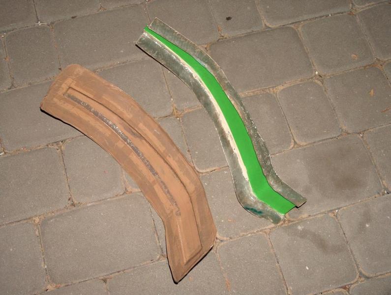

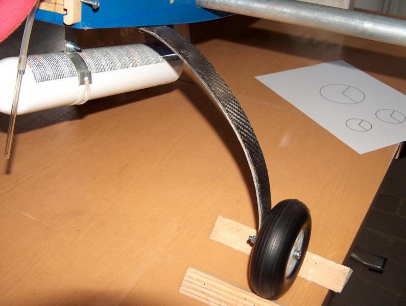

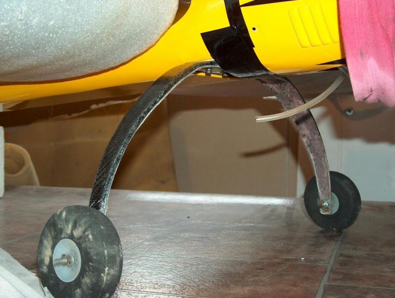

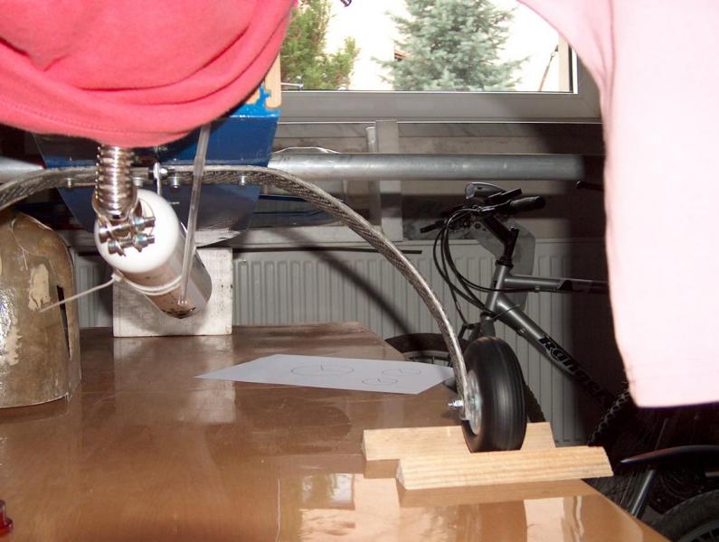

Bardzo ciekawy temat, też zrobiłem kilka sztuk. Laminuję w formie wykonanej z zestawu naprawczego BOLL oklejonego taśmą pakową a jako rozdzielacza używam wosku do karoserii. Grubość podwozia zależy od wagi modelu a moje ważą od ponad 4 do 6,5 kg. Najpierw kładę takninę węglową 2 warstwy dla estetyki ale nad tym muszę jeszcze długo popracować a i formy nie są idealne. Potem rowing węgolowy TEX 3700 dla podwozia do modelu 4,5 kg dałem chyba 12 pasków po 3 pomiedzy przekładki z tkaniny szklanej i rowingu szklanego. Całość zamykam 2 warstwami tkaniny węglowej dla wstetyki. Na tak zalaminowane podwozie kładę sztuczną podszewkę potem statkę nylonową taką jak na owady i na to papier toaletowy lub ręczniki papierowe żeby odsączyć nadmiar żywicy i owijam stretchem. To wszystko wkładam do worka próżnowego takiego na ubrania i osysam powietrze agregatem lodówkowym. W okresie grzewczym warto takie zawiniątko położyć na grzejnik, żywica wtedy szybciej się utwardza i w przeciągu 8-12 gdzin można zrobić obie strony. Do laminowania używam Epidianu 53. Ważną rzeczą jest żeby wszelkie zagięcia podwozia nie były ostre tylko po łuku wtedy jest mniej narażone na złamanie. Wszystko co napisałem nie zostało wymyślone przeze mnie tylko przeczytane na forum lub podpowiedziane przez kolegę Romka. Podwozia Moje nie są idealne ale co ważne dla mnie spełniają swoje zadanie i żadnego jeszcze nie złamałem a lądowania niekiedy były twarde. Opisana metoda wykonania podwozia jest metodą ekonomiczną bo według mnie do wykonania kilku sztuk dla siebie nie opłaca się kupować drogich komponentów spredawanych w kilogramowych opakowaniach. Ciekaw jestem innych tańszych i łatwiejszych sposobów zrobienia podwozia.
