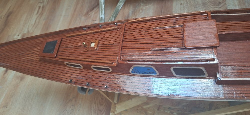

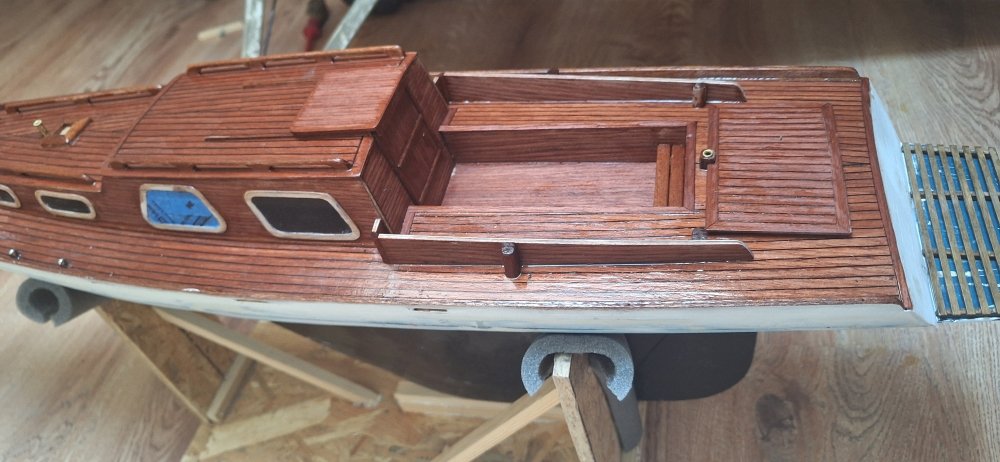

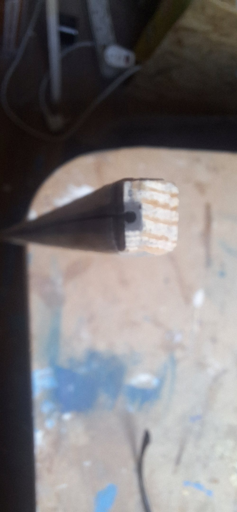

  1. Stan na dzisiaj, po jednej warstwie lakieru. Skleiłem też maszt, ale nie wiem czy będzie dobrze. Jest z kilku listewek z wklejoną rurką węglową, która jest nacięta wzdłuż. Powstała szczelina na żagiel.
  2. Dostanę może gdzieś mini knagi ,pachołki itp. do modeli?

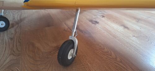

    PZL P11c 1:5
    Pytanko: z czego wykonać nowe koła? Sklepowe o odpowiedniej średnicy tj. 150 mm. są za szerokie, mają ok. 50mm. potrzebne węższe 30 - 40 mm.

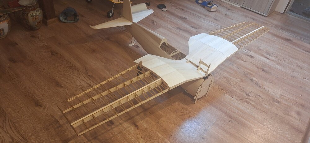

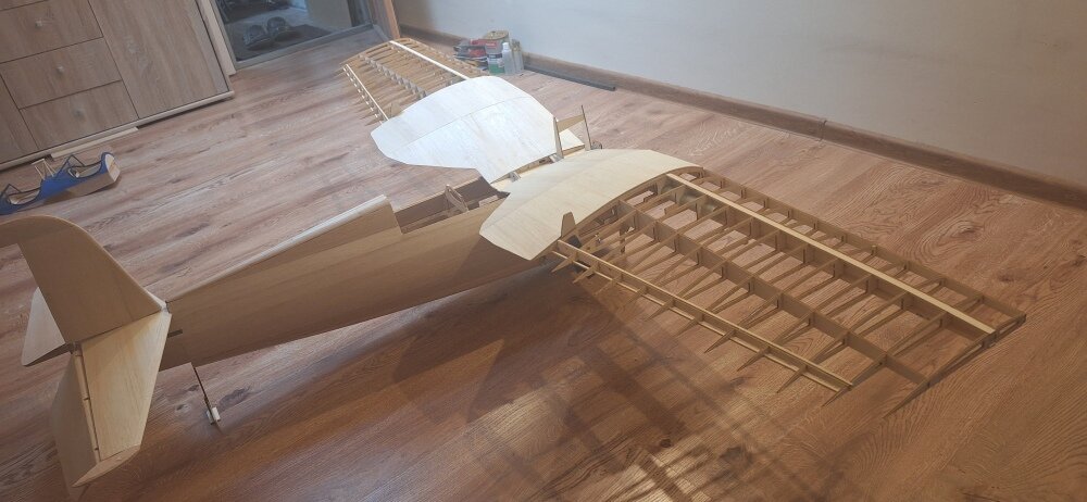

    Niestety żeby nie było tak pięknie, to po wstępnym wyważeniu waga koło 7 kg. 😟
  11. robloz
    PZL P11c 1:5
    Kilka aktualnych fotek Waga z całym wyposażeniem ( bez lotek i 2 serw)

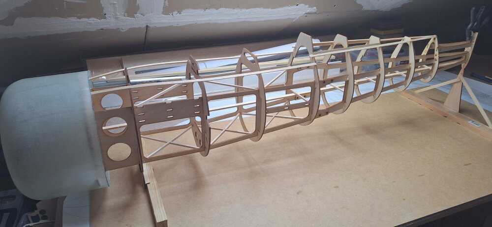

    Postanowiłem spróbować zrobić sam. Kopyto już jest, dopasowane do aluminiowej podstawy. Teraz pytanko: czy 4 warstwy tkaniny 100g/m wystarczy? Silnik benzynowy, więc nie będzie używany rozrusznik.

    Nadaje sie taki wydruk do benzyny? Jakbym rozrysował wymiary, byla by możliwość wydruku. Sam kolpak, bo w 11 z chłodzeniem nie ma problemu.

    Witam. Poszukuję chętnego do wykonania kołpaka do "11" w skali 1:5 (średnica 105mm.). Mam kołpak o tym rozmiarze z aluminiową podstawą, ale za bardzo "garbaty". W jednej ze starych relacji z budowy widziałem, że ktoś to robił z laminatu.

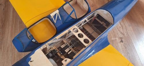

    Dorobiłem zamknięcie wyrzucanego zbiornika paliwa A pod nią dostęp do serw i akumulatorów.

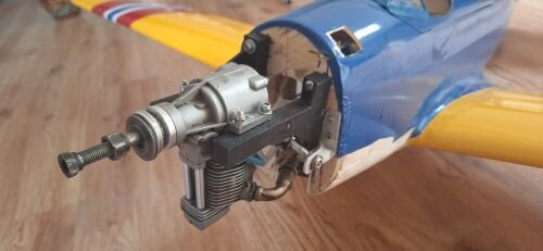

    Serwis ASP
    Jest może gdzieś serwis w/w silników, a dokładnie ASP 91 4-t. Silnik ma już z 10 lat, wiele przeszedł, łącznie ze straszeniem kretów. Działa, ale pojawiły się luzy na łożyskach, w ogóle przydał by się porządny serwis, a ja się na tym nie znam. Nie wiem też jak z dostępnością części i czy warto w to brnąć?

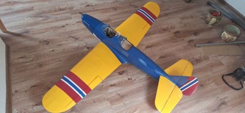

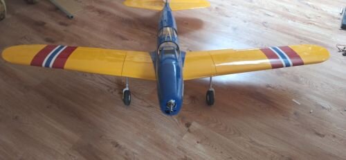

    Fairchild PT-19
    Super, dzięki.
  20. robloz
    Fairchild PT-19
    Potrzebna mi pomoc grafika. jest możliwość usunięcia tła tak, aby zostawić tylko żółtą grafikę? Potrzebne do wydruku kalkomanii.

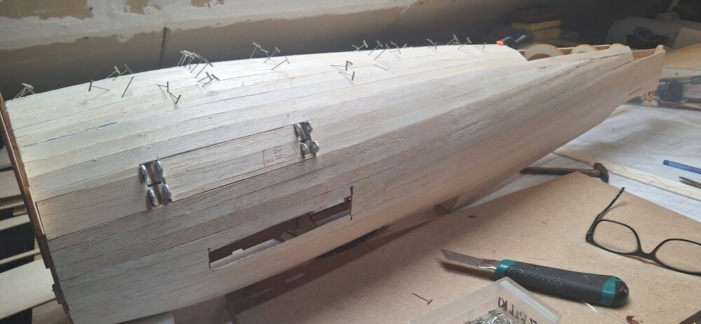

  22. robloz
    PZL P11c 1:5

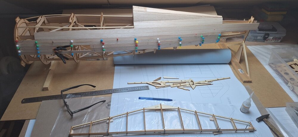

    "Nitowanie" poszycia 😄 https://www.youtube.com/watch?v=d8OWyeGkIgo Przerwa świąteczna i choroba, trochę spowolniły pracę, ale coś dorobiłem. Pojawiły się osłony popychaczy steru wysokości i linek kierunku. Dorobione z cienkiej blaszki. Ster wysokości będzie na dwóch serwach, każda połówka na swoim. Niestety z braku miejsca nie mogłem zrobić "ukrytego" napędu. Będzie to chyba jedyne ( jak na półmakietę) odstępstwo od oryginału.
