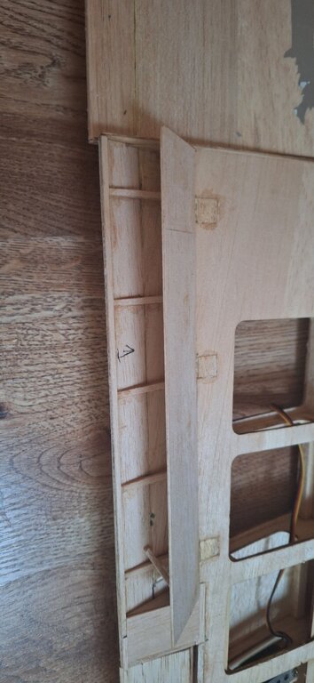

  2. robloz
    PZL P11c 1:5
    Dorobiłem zamknięcie wyrzucanego zbiornika paliwa A pod nią dostęp do serw i akumulatorów.

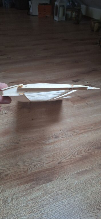

    PZL P11c 1:5
    "Nitowanie" poszycia 😄 https://www.youtube.com/watch?v=d8OWyeGkIgo Przerwa świąteczna i choroba, trochę spowolniły pracę, ale coś dorobiłem. Pojawiły się osłony popychaczy steru wysokości i linek kierunku. Dorobione z cienkiej blaszki. Ster wysokości będzie na dwóch serwach, każda połówka na swoim. Niestety z braku miejsca nie mogłem zrobić "ukrytego" napędu. Będzie to chyba jedyne ( jak na półmakietę) odstępstwo od oryginału.
