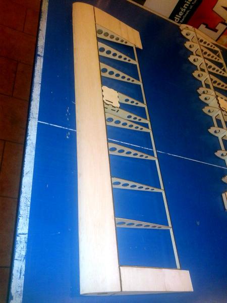

Po małych przemyśleniach wyluzowałem z silnikiem 10 ccm ze względu na wagę i odkopałem prawie nowy silnik TT 46 PRO , który zakupilem po powrocie do modelarstwa 3 lata temu.Niestety miał porysowany tłok/cylinder. Zakupiłem w Anglii zestaw naprawczy za 40£, ale dostane go dopiero na Wielkanoc bo wołali za wysyłke do Polski 28£ i dopiero wtedy mi go przywiozą.
Narazie skupiłem się na rysowaniu DH 88 Comet a wcześniej skrzynki startowej. W wolnej chwili okleje go na żółto - tylko taką folię mieli w HK EU.
Niestety nie pomogło. Chyba będę musiał bardziej namoczyć - taki patent znalazłem na tym forum, tylko ktoś pisał, że sklejka leżała dociśnięta przez tydzień.
W piątek namoczyłem arkusz sklejki i zostawiłem go dośniętego na stole. Za pare minut będę w pracy to dam znać jaki przyniosło to efekt.
Przyznam , że 2 x 10/15 ccm jest tym co założyłem po cichu.

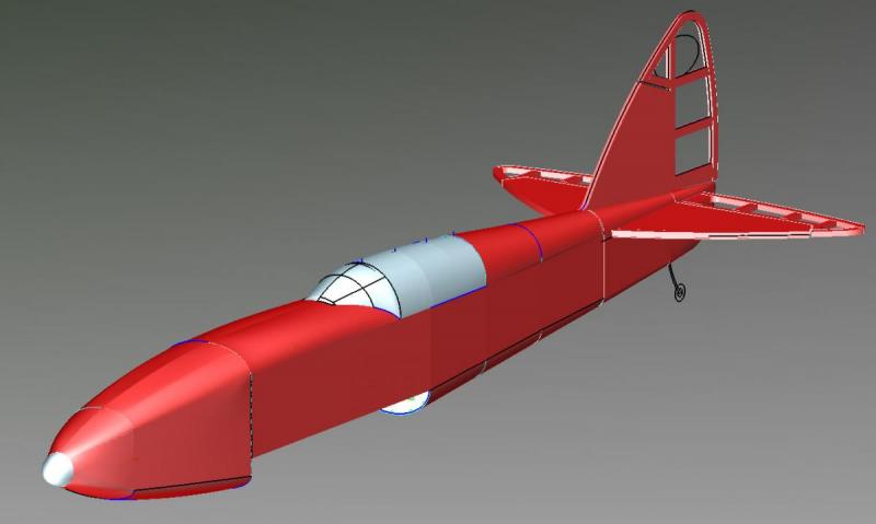

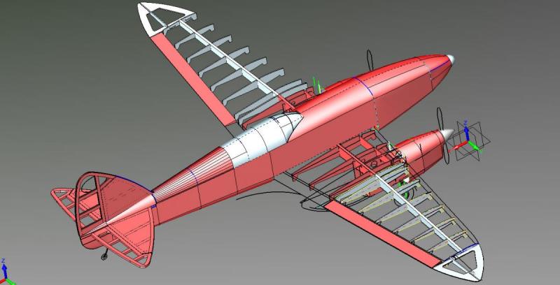

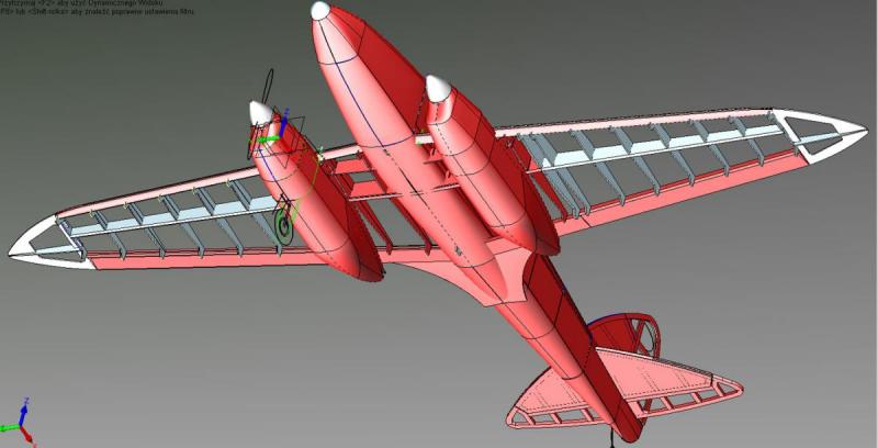

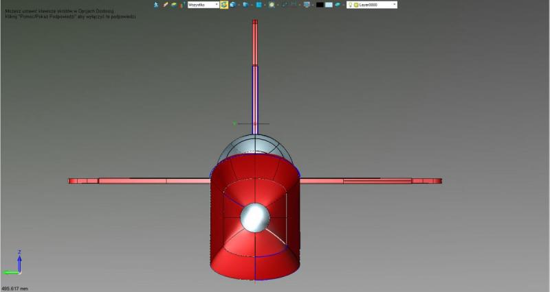

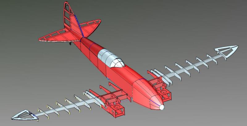

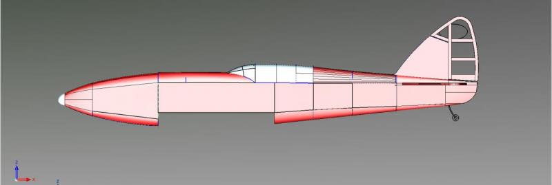

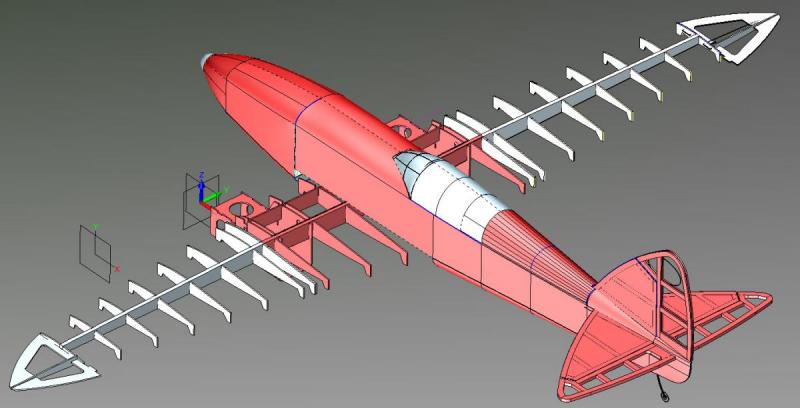

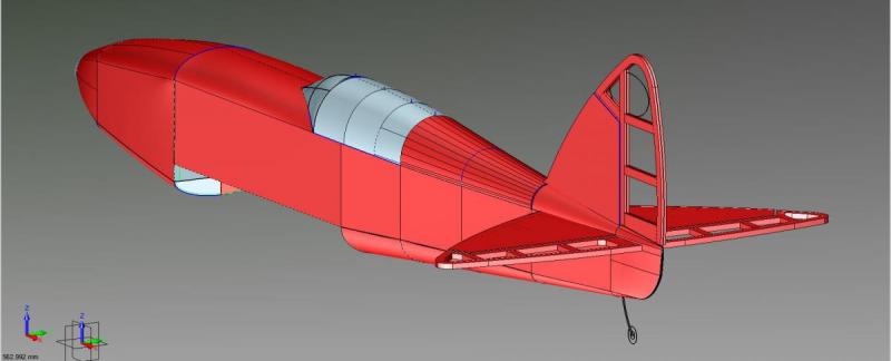

Witam. Tym razem postanowiłem wziąć na warsztat coś bardziej ambitnego niż trenerek opisywany w innym moim wątku mianowicie DH 88 Comet. Jest to dla mnie dalsza nauka ZW3D. Mam nadzieję ostateczną wersję jeszcze w tym roku poskładać w całość. Dane techniczne: - rozpiętość: 2 362 mm - długość: 1 700 mm - napęd: pojemność ? chciałbym użyć silników przeciwbieżnych- czekam na sugestie W chwili obecnej skupiłem się na modelowaniu bryły kadłuba. Model wzorowany ( podkreślam wzorowany ) na planach z netu autorstwa Joe Collettii oraz czasem zaglądnięty do planów modelarskich nr 140. Ostatecznie stateczniki pewnie przemodeluję wg. PM, bo płaskie słabo wyglądają. Przepraszam za śmieci na screenach. Uwagi kolegów CADowców mile widziane.

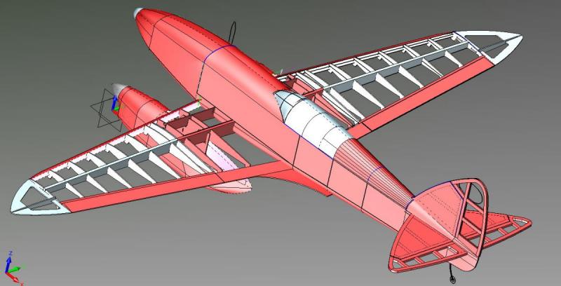

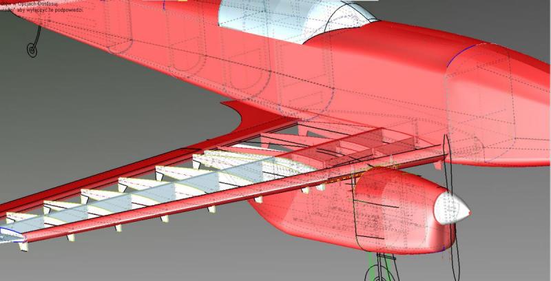

Dzisiaj ażurowanie dźwigara oraz przebudowa gniazda serwa. Zostawiłem jednak serwo u góry, zwyczajnie nie chciało mi się tego przerabiać Nie ukrywam, że widziałem Twoje rysunki ślizgu i przez nie dostałem takiego cisnienia, bo mam możliwości a ograniczał mnie brak wiedzy, więc się wziąłem do roboty - czytaj nauki i efekty tego widać na screenach Myślę, że jak na początkującego cadowca tragedii nie ma
