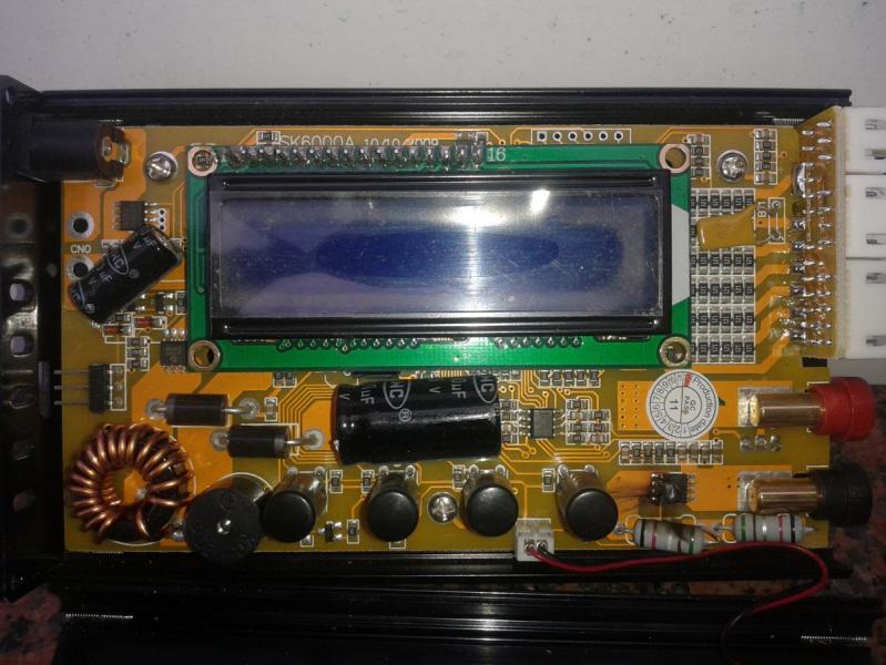

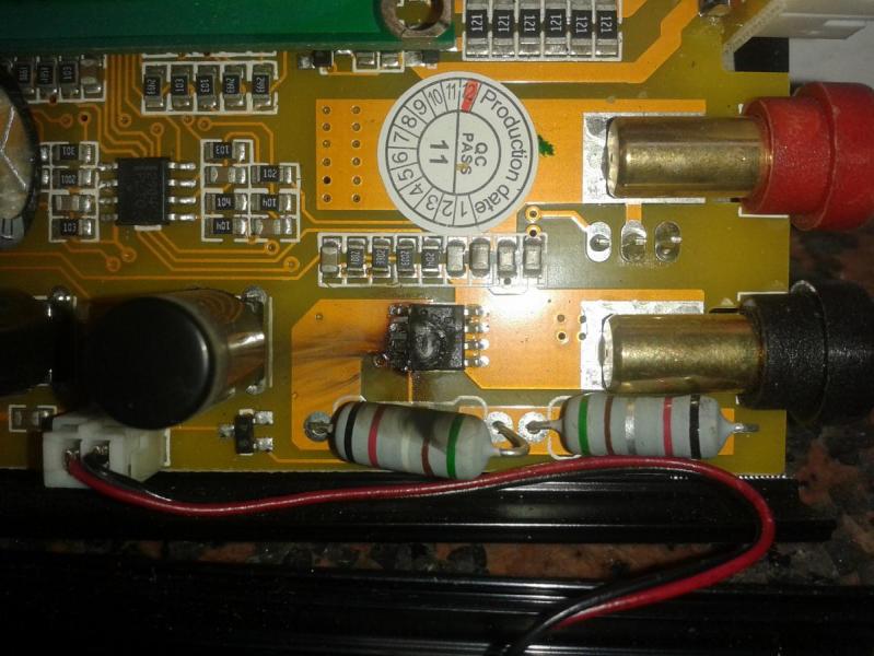

  18. Panowie dzięki za pomoc ! Dzisiaj dostałem wskazany MOSFET AO4468. Przelutowałem ( lutami nie będę się chwalił, bo byście padli ze śmiechu ) i działa. Jedyne straty to wentylator - nie odpala, niestety. pozdrawiam A.

  24. Zakupię ten MOSFET AO4468 i spróbuję uratować sytuację Powiadomię o efekcie. Dzięki panowie za pomoc.
  25. Uwalona elektronika, nawet nie idzie przeczytać oznaczenia.
