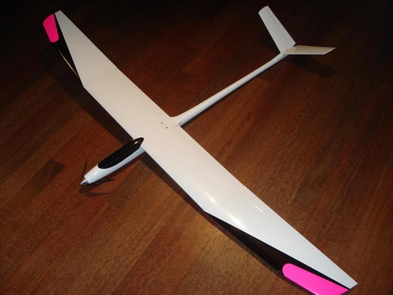

  7. Przyłączę się do pozytywnych opinii o modelu tej firmy, faktycznie "no need to sweet..." Ostatnio kupiłem model Orion-EV. Wszystkie części pasują idealnie. Pokrycie fornirem topolowym wygląda wyśmienicie i daje świetną sztywność. Skrzydło jest trzyczęściowe a w miejscach łączenia profile są dopasowane bez najmniejszego błędu. Jeżeli oczekujecie doskonałej jakości w cenie, którą warto za nią zapłacić, to nie ma się nad czym zastanawiać. Oczywiście, do uznania kwestia struktury płata (nielaminat). Załączam zdjęcie elementów. Oblot w przyszłym sezonie. Waga płatowca: kadłub 120g, skrzydła 360g, ster V-tail 20g, dodatki 60g; razem 560 g Wysposażenie: silnik 140g, serwa 40g, odbiornik 20g, pakiet 170g; razem 370g Do lotu orientacyjnie może wyjść: 1000-1100 g Wyposażenie zasilające: Art2000, Reg. Dualsky 45A XC-45-Lite, pakiet Dualsky 2100mAh 11.1V 30C/5C, śmigło 14x8 Dodatkowo: HS-65MG (lotki), HS 65HB (stery V-tail), odbiornik do MX16s Graupner R16SCAN FM35 A+B
