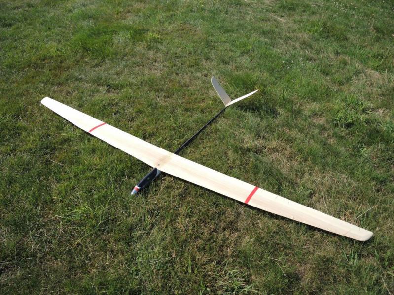

Orion ArtHobby oblatany na razie bez żadnych zmian w ustawieniach fabrycznych i trymerów na apce. Doszło tylko 7g balastu na ogon, ale wszedł większy pakiet 2250mAh. Ogólne wrażenia doskonałe. Model jest w locie spokojny i dynamiczny (jak trzeba). Łapie termikę na niskich pułapach (150 -200 m), jest przewidywalny i łatwy w pilotażu. Podsumowując, jakość zestawu i efekt końcowy na 5+ Waga do lotu wyszła 1220 g. Śmigło 15x8. Reszta wyposażenia bez zmian. Załączam zdjęcie z lotniska. filmu w tej chwili brak:) pozdrawiam Tomek
