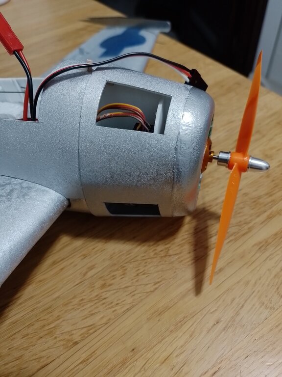

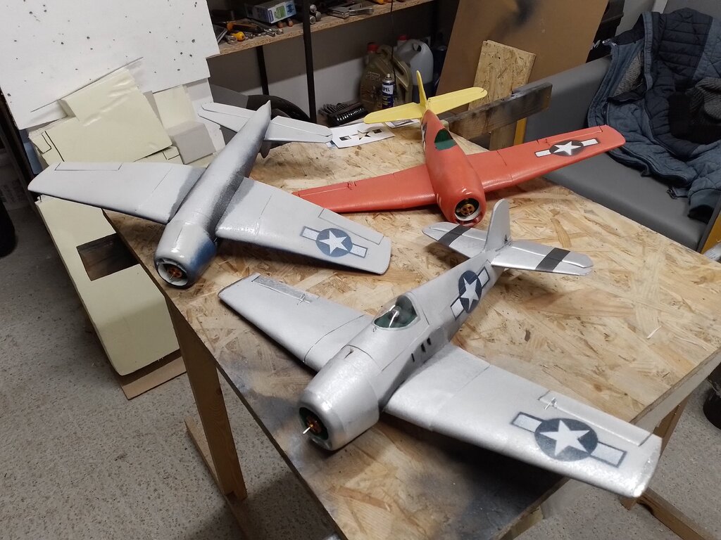

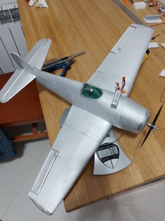

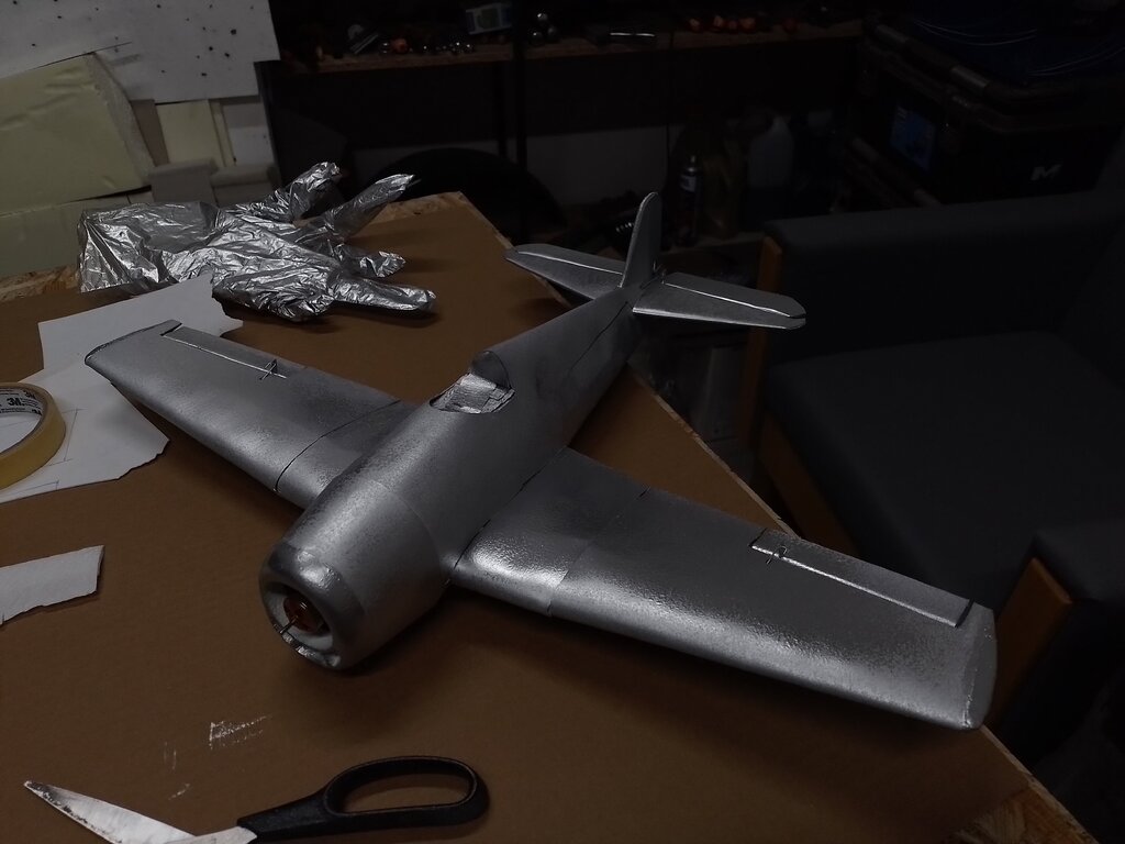

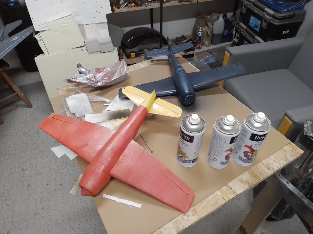

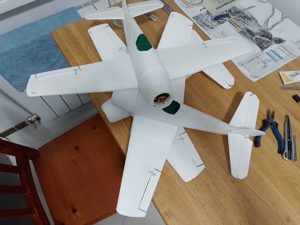

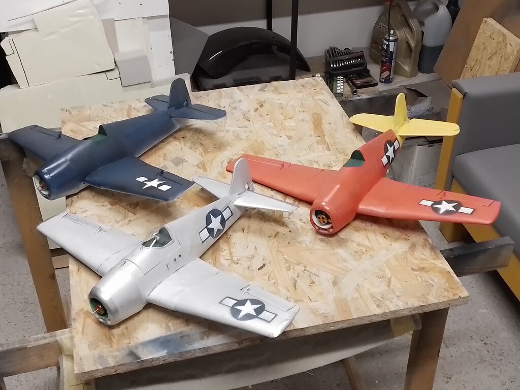

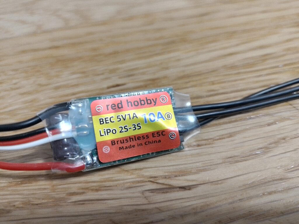

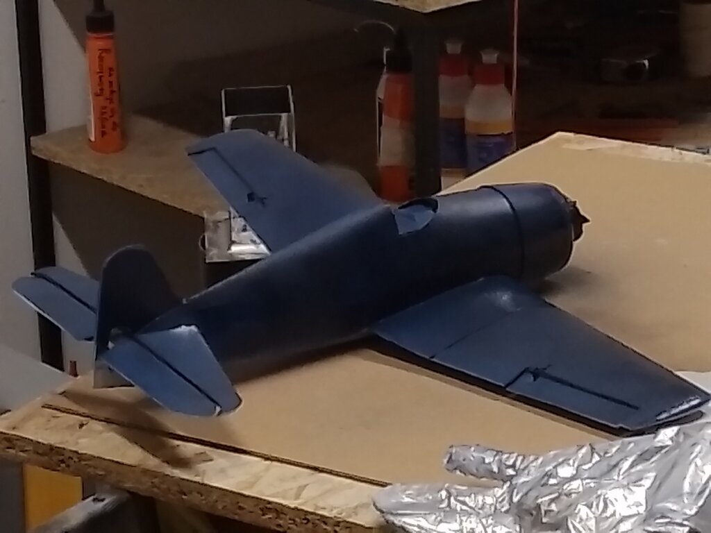

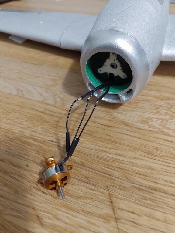

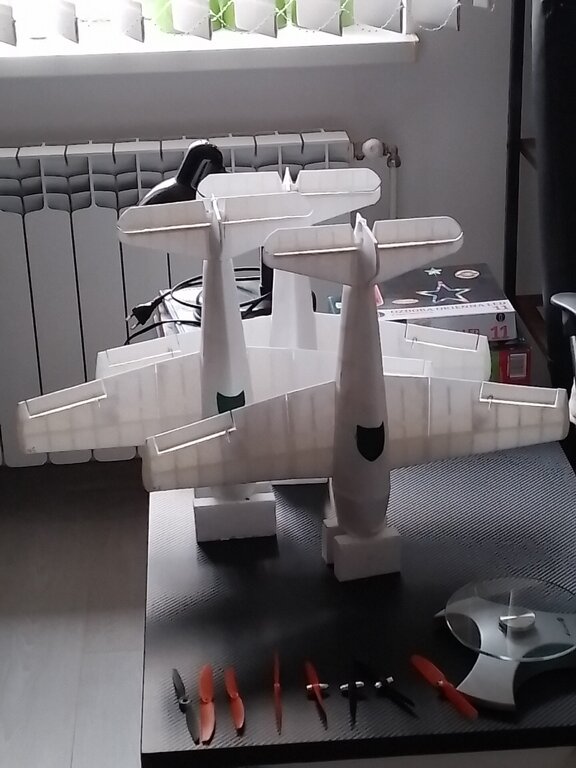

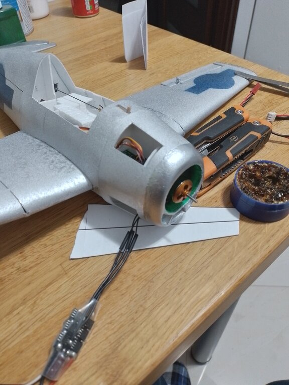

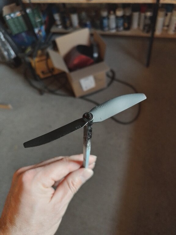

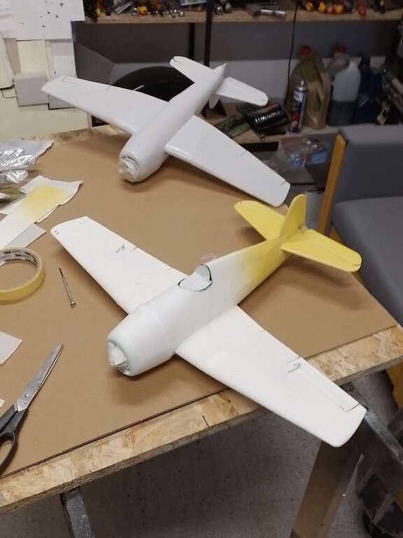

Atomizer Opublikowano Poniedziałek o 10:00 Opublikowano Poniedziałek o 10:00 Witam Powoli powstają trzy maluszki F6F Hellcat o rozpiętości 50cm i wadze około 75g bez malowania. Napęd to silnik 1504 2700KV, pakiet 2s 150mAh, albo 3s 150mAh ale to jeszcze muszę sprawdzić czy się da tak. Regulator 10A 2-3S. Śmigło od 4040 do 5030. Dwa mikro serwa około 4g. Pokrycie pianka Graupner 1 mm. Malowanie farby spray universal. 2

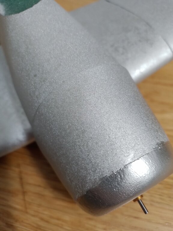

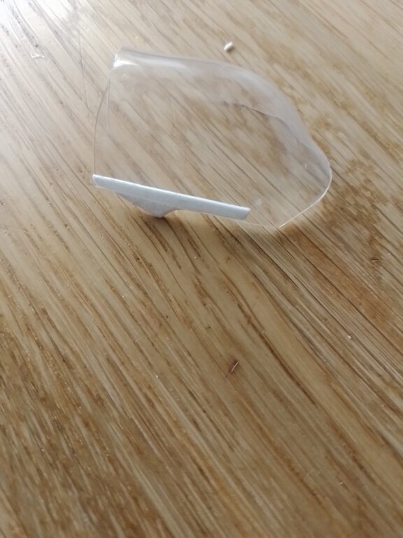

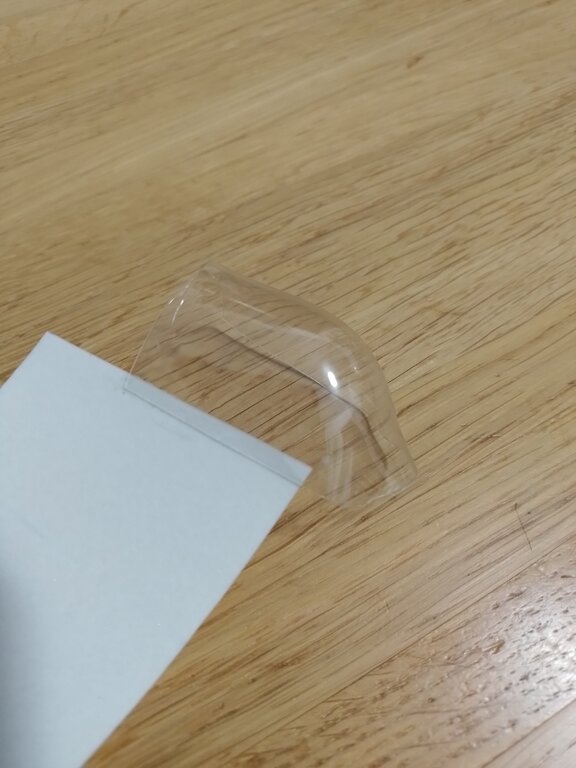

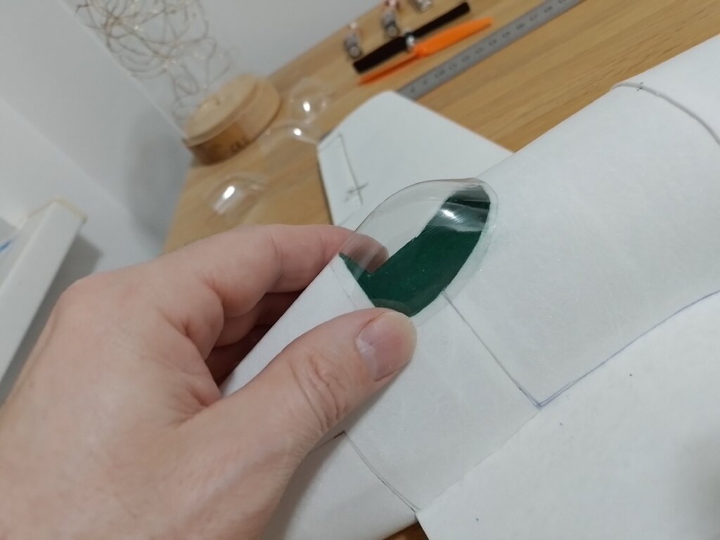

Atomizer Opublikowano 12 godzin temu Autor Opublikowano 12 godzin temu Wczoraj wieczorem walczyłem z owiewkami do mini modeli. Poszło z 6 butelek po mleku 🤣 i cztery wzorniki. Test klejenia przeszedł pomyślnie na jednej owiewce co nie przeszła kontroli jakości 😅 Jak widać materiał się urwał a na kabince przyklejony został. 1
