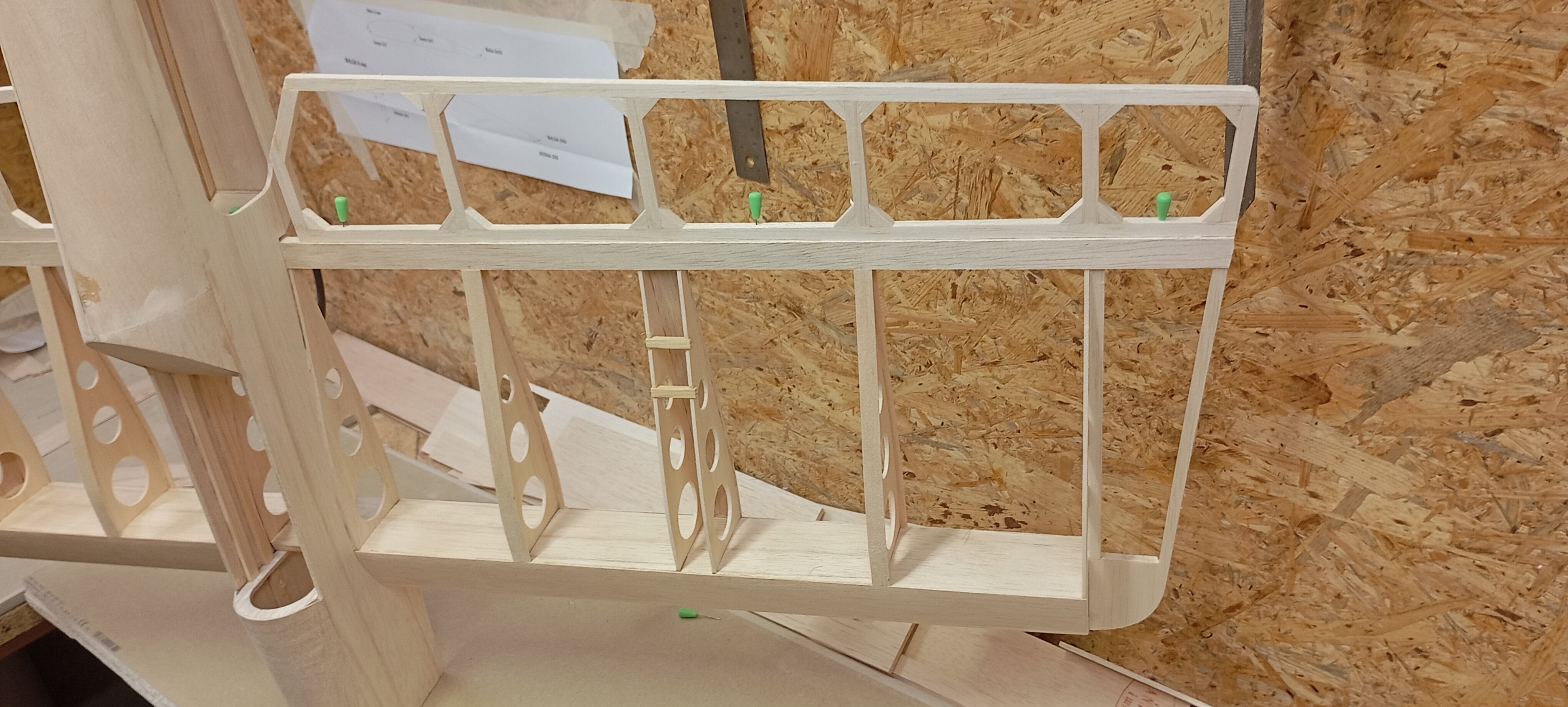

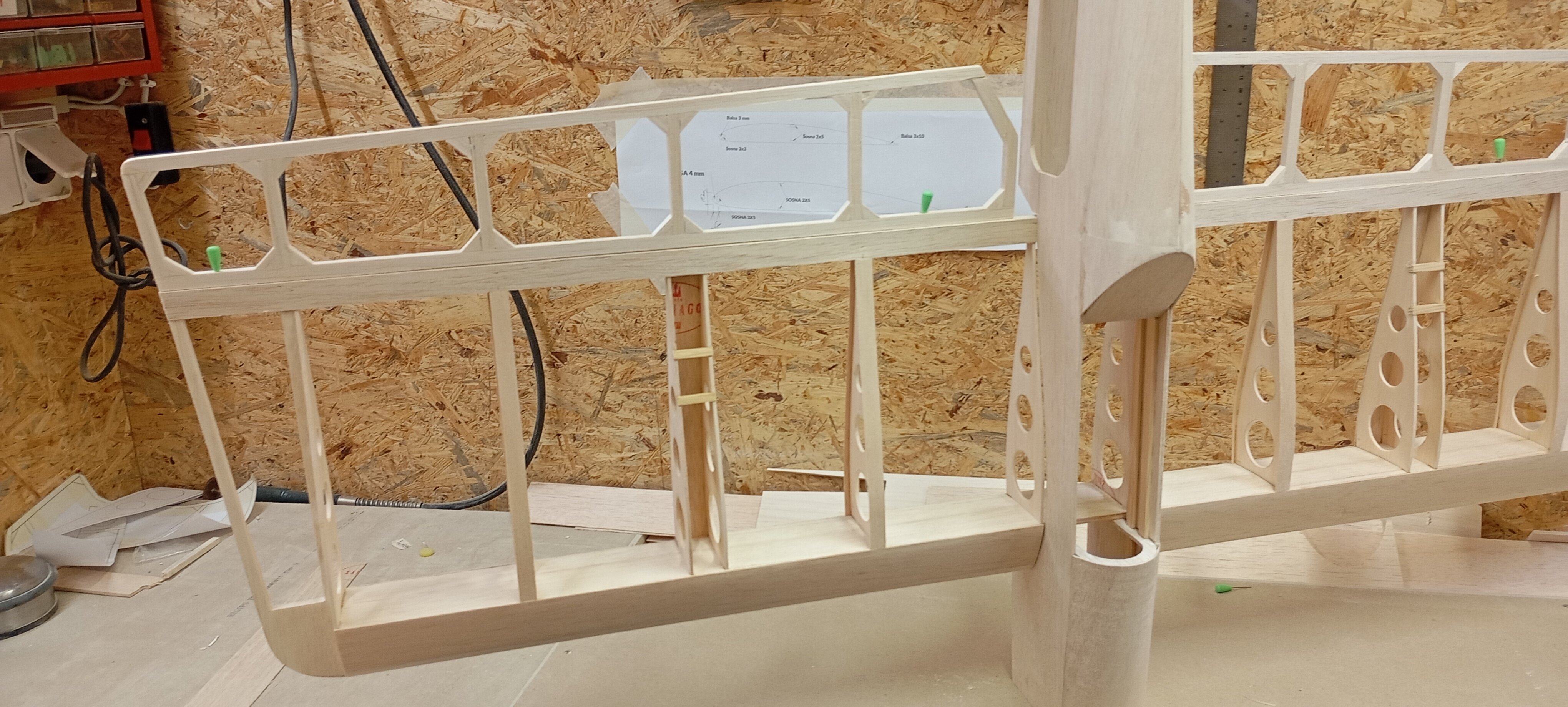

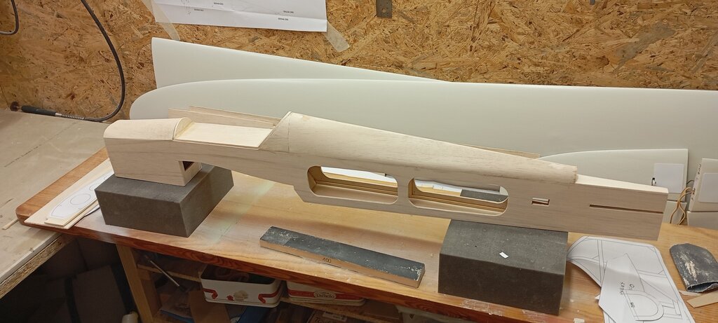

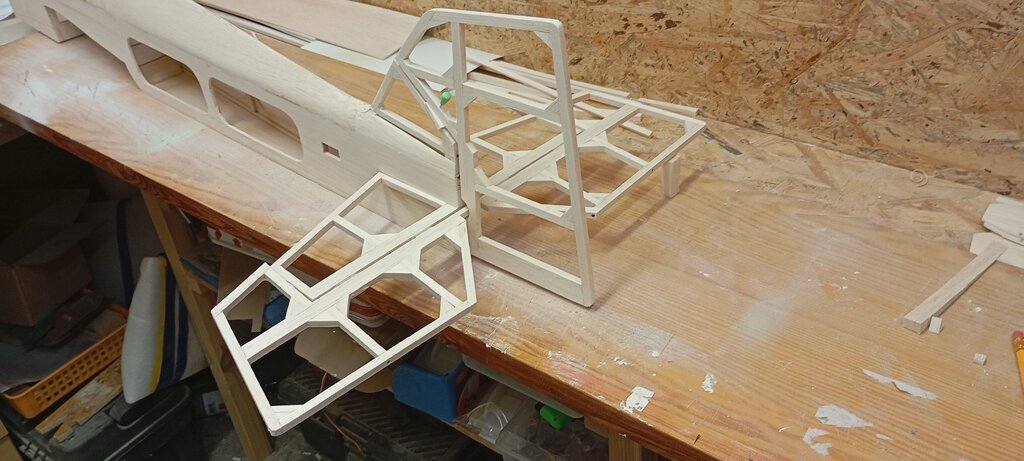

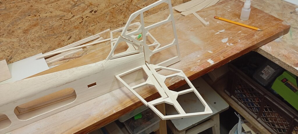

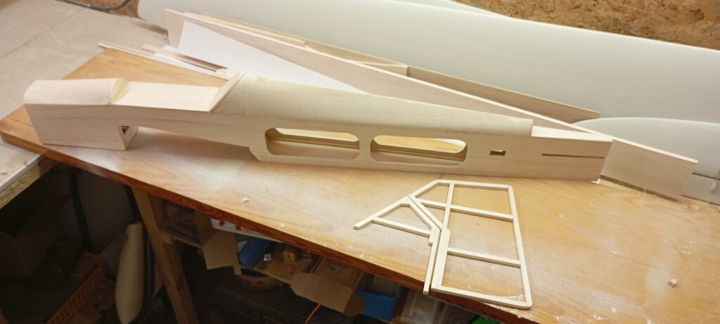

Ta odpowiedź cieszy się zainteresowaniem. Daniel1978 Opublikowano 4 Kwietnia Ta odpowiedź cieszy się zainteresowaniem. Opublikowano 4 Kwietnia Dzień dobry. Rozpocząłem budowę Madmana na podstawie planów pana Dariusza Mulara. Jest to moje pierwsze podejście do modelu funflay (do tej pory tylko szybowce). Po dwóch popołudniach taki oto postęp prac.... 7
mirolek Opublikowano 4 Kwietnia Opublikowano 4 Kwietnia Madman ma już swoją historię ... silnik spalinowy czy elektryczny? ms
mirolek Opublikowano 4 Kwietnia Opublikowano 4 Kwietnia Jeśli pakiet wyjdzie na samym przodzie kadłuba tuż za silnikiem to OK ale jeśli będzie konieczność umieszczenia nieco dalej nad natarciem skrzydła to pojawia sie kłopot bo jest kolizja z wręgą i brakuje miejsca, trzeba pilnować wyważenia w trakcie budowy. ms
Daniel1978 Opublikowano 4 Kwietnia Autor Opublikowano 4 Kwietnia Właśnie z zasilaniem... Myślałem o pakiecie 3s tak o pojemności 1500. Jaki silnik i śmigło proponujecie? Może w ten weekend skończę usterzenie🤔
arek1989 Opublikowano 4 Kwietnia Opublikowano 4 Kwietnia To jest wersja 1150mm czy 1500mm? Jeśli oryginalne 1500mm to 3s będzie za mały. Kojarzę, że przy tej rozpiętości ludzie stosowali pakiety 5-6s i silniki 1100-1300W.
arek1989 Opublikowano 4 Kwietnia Opublikowano 4 Kwietnia to 3S będzie ok. Co do pojemności: pewnie taka, która pozwoli wyważyć model samym pakietem Dużo jest relacji z budowy Madmanów, tam szukałbym podpowiedzi co do konfiguracji napędu

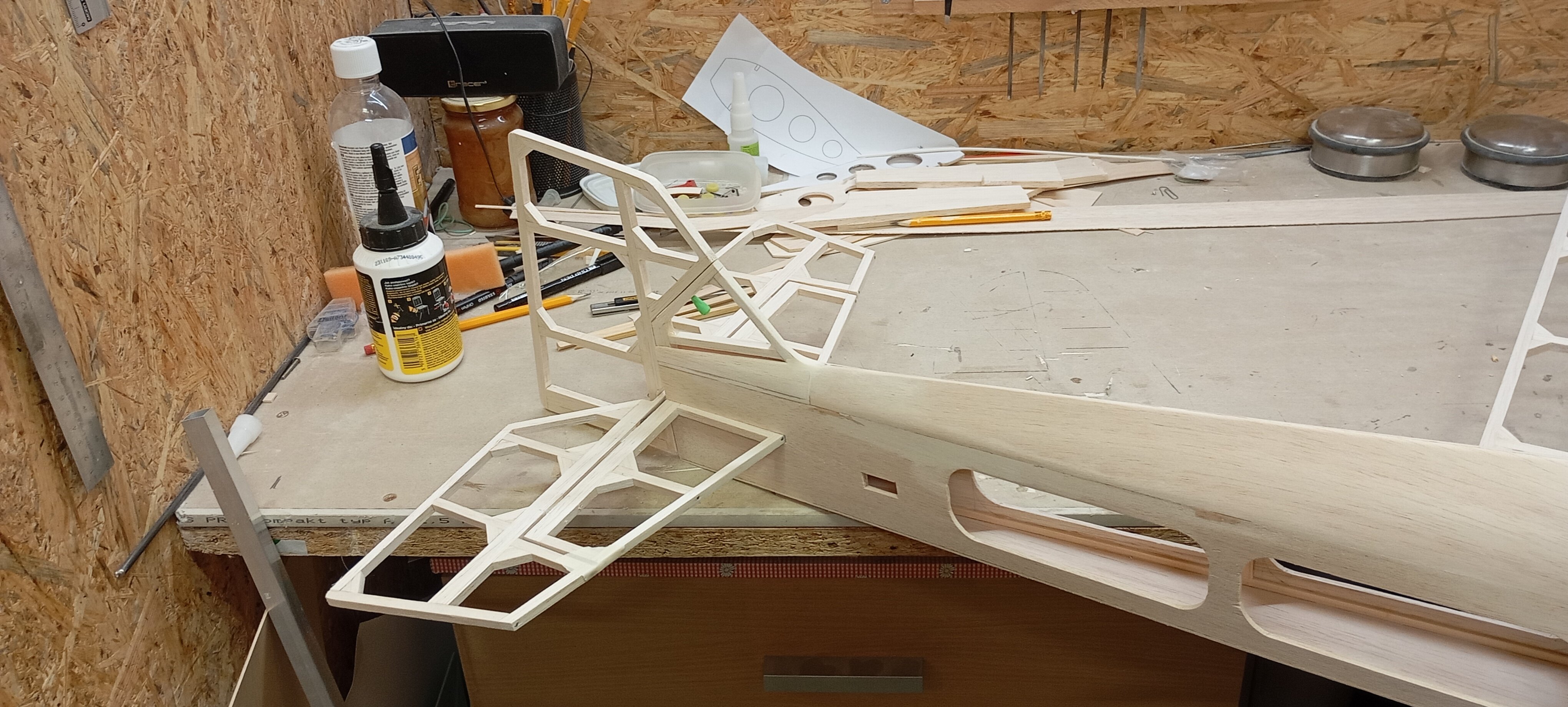

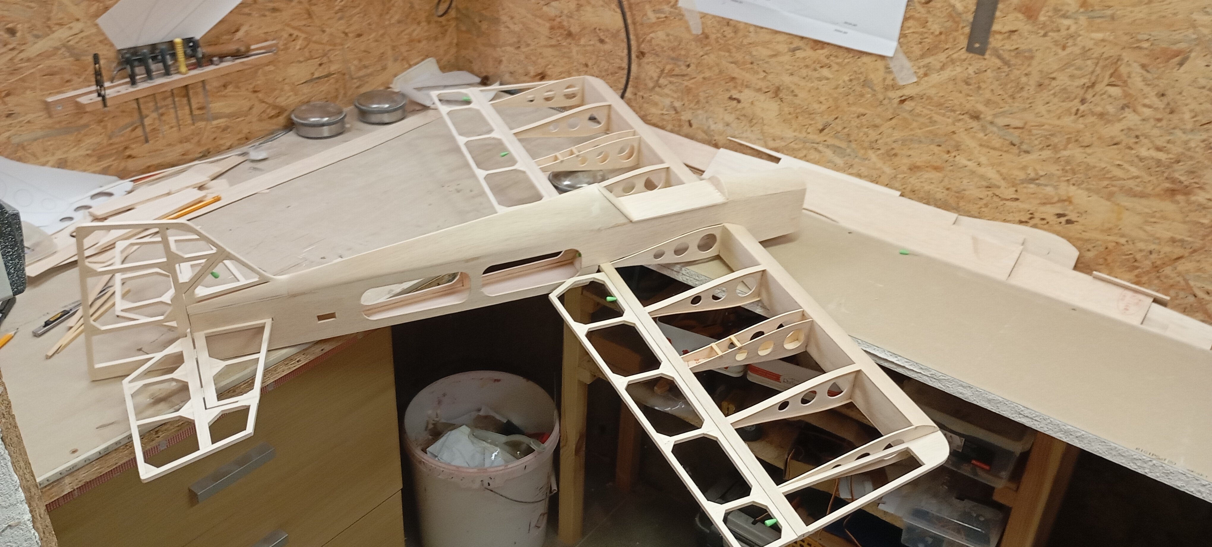

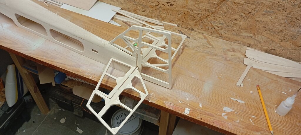

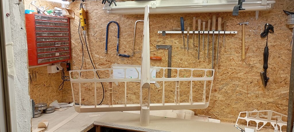

Daniel1978 Opublikowano 6 Kwietnia Autor Opublikowano 6 Kwietnia Dziś udało mi się skończyć "ogon"..... 4
Viper Opublikowano 6 Kwietnia Opublikowano 6 Kwietnia A ja z doborem silnika bym poczekał na koniec budowy, zważył model i posymulował w easy calcu. Stosowanie silników ze "starych" relacji oczywiście można, ale w międzyczasie pojawiło się mnóstwo nowszych silników (lżejszych/efektywniejszych), a skoro ma to być funfly 3d to po co iść na kompromisy? Podobnie z doborem baterii, nie rozumiem podejścia, że wsadzenie większej baterii do wyważenia modelu załatwia sprawę?!?! Większa bateria to nic innego jak zakamuflowany balast, bateria powinna być odpowiednia do silnika, rodzaju modelu (charakteru latania) i zakładanego czasu latania (znowu ecalc się kłania), a znowu wracam do rodzaju modelu funfly 3d, nadmiarowa bateria, a więc większy ciężar pogorszy własności lotne i tyle. Proponowałbym więc tak zmodyfikować budowę, by odciązyć ogon, zapewnić miejsce na baterię z przodu i wsadzić taką baterię by była odpowiednia do zastosowanego napędu i przewidywanego charakteru i czasu latania i jej pozycjonowanie wyważało model. A z innej beczki z przyjemnością ogladam relację, kiedyś sam myslałem o tym modelu, z tego co widziałem to fajna konstrukcja, świetnie latająca.
Daniel1978 Opublikowano 6 Kwietnia Autor Opublikowano 6 Kwietnia W sumie racja, najpierw model, a póżniej elektronika. Staram się budować jak najlżej. Z tył balsa super lekka. Reszta to balsa standard. W tygodniu może zacznę skrzydło, żeberka już wycięte. Muszę tylko zamówić jeszcze listewki sosnowe 3x6.
arek1989 Opublikowano 6 Kwietnia Opublikowano 6 Kwietnia 23 minuty temu, Viper napisał: A ja z doborem silnika bym poczekał na koniec budowy, zważył model i posymulował w easy calcu. Stosowanie silników ze "starych" relacji oczywiście można, ale w międzyczasie pojawiło się mnóstwo nowszych silników (lżejszych/efektywniejszych), a skoro ma to być funfly 3d to po co iść na kompromisy? Podobnie z doborem baterii, nie rozumiem podejścia, że wsadzenie większej baterii do wyważenia modelu załatwia sprawę?!?! Większa bateria to nic innego jak zakamuflowany balast, bateria powinna być odpowiednia do silnika, rodzaju modelu (charakteru latania) i zakładanego czasu latania (znowu ecalc się kłania), a znowu wracam do rodzaju modelu funfly 3d, nadmiarowa bateria, a więc większy ciężar pogorszy własności lotne i tyle. Proponowałbym więc tak zmodyfikować budowę, by odciązyć ogon, zapewnić miejsce na baterię z przodu i wsadzić taką baterię by była odpowiednia do zastosowanego napędu i przewidywanego charakteru i czasu latania i jej pozycjonowanie wyważało model. A z innej beczki z przyjemnością ogladam relację, kiedyś sam myslałem o tym modelu, z tego co widziałem to fajna konstrukcja, świetnie latająca. A jak z ecalc wyjdzie, że do napędu pasuje bateria 1500mAh, ale trzeba jeszcze na nosie dołożyć 20g żeby model wyważyć, to trzeba się kurczowo trzymać cyferek wyplutych z programu czy może lepiej zmienić baterię na 1800mAh i przynajmniej mieć jakąś korzyść z nadmiarowego balastu? Moim zdaniem wstępny wybór napędu, śmigła, serw itd. powinien być zrobiony na samym początku i pilnować wagi trzeba kompleksowe: drewno i wyposażenie. Z poprzednich relacji można wyciągnąć ile ważyły gotowe Madmany i traktować to jako punkt odniesienia. Jeśli model ma ważyć 1300g, zakładana elektronika np. 500g, to na etapie budowy wiem jaki jeszcze mam margines i w razie potrzeby mogę coś odchudzić, przeprojektować. Gdyby sama konstrukcja wyszła w okolicy 1000g, to klops, umarł w butach. Wyciąganie tego mocniejszym napędem, większą baterią skończy się latającą cegłą.
Viper Opublikowano 6 Kwietnia Opublikowano 6 Kwietnia Może nie zbudowałem jakiejś rekordowej ilości samolotów, ale nigdy nie użyłem balastu, czy to w formie ołowiu, czy niepotrzebnej/cięższej baterii, więc nie ma co wymyślać (jedna uwaga, szybowcami nie latam, tam to chyba trochę inaczej ) Serwa pełna zgoda, w zależności od rodzaju i wielkości modelu wybieram wcześniej i ważę model już z serwami, natomiast zespół napędowy, czyli silnik, odpowiednie do niego śmigło, regulator i baterię po przeliczeniu w ecalc. Zwłaszcza do modeli gdzie relacja ciąg/waga jest istotna czyli szeroko pojętych modeli 3d. Do innych bym się aż tak nie czepiał, bo nie odgrywa to aż tak istotnej roli, acz też lepiej zadbać by bez potrzeby modelu nie obciążać. Po to są relacje z budowania danych modeli zamieszczane w sieci, by już na etapie budowy swojego wiedząc że jakiś problem z wyważeniem może być, próbować temu zapobiec. Taka ogólna uwaga, dobrze jest zawsze starać się odciążać ogon, wtedy najcześciej nie ma problemów Przedstawiłem mój sposób postępowania, który się sprawdza, ale dość filozofowania, zasiadam do oglądania i trzymam kciuki za ulotnienie i piękne loty

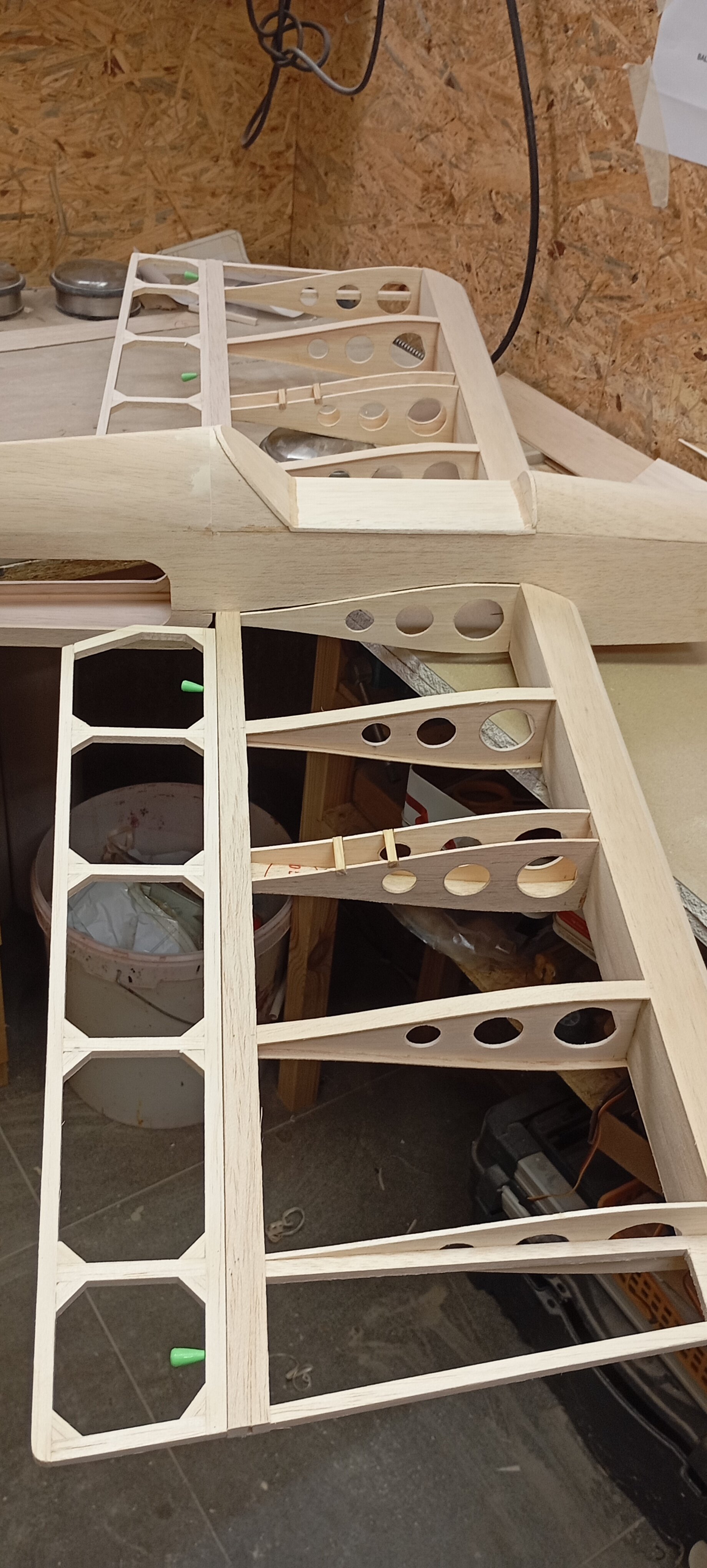

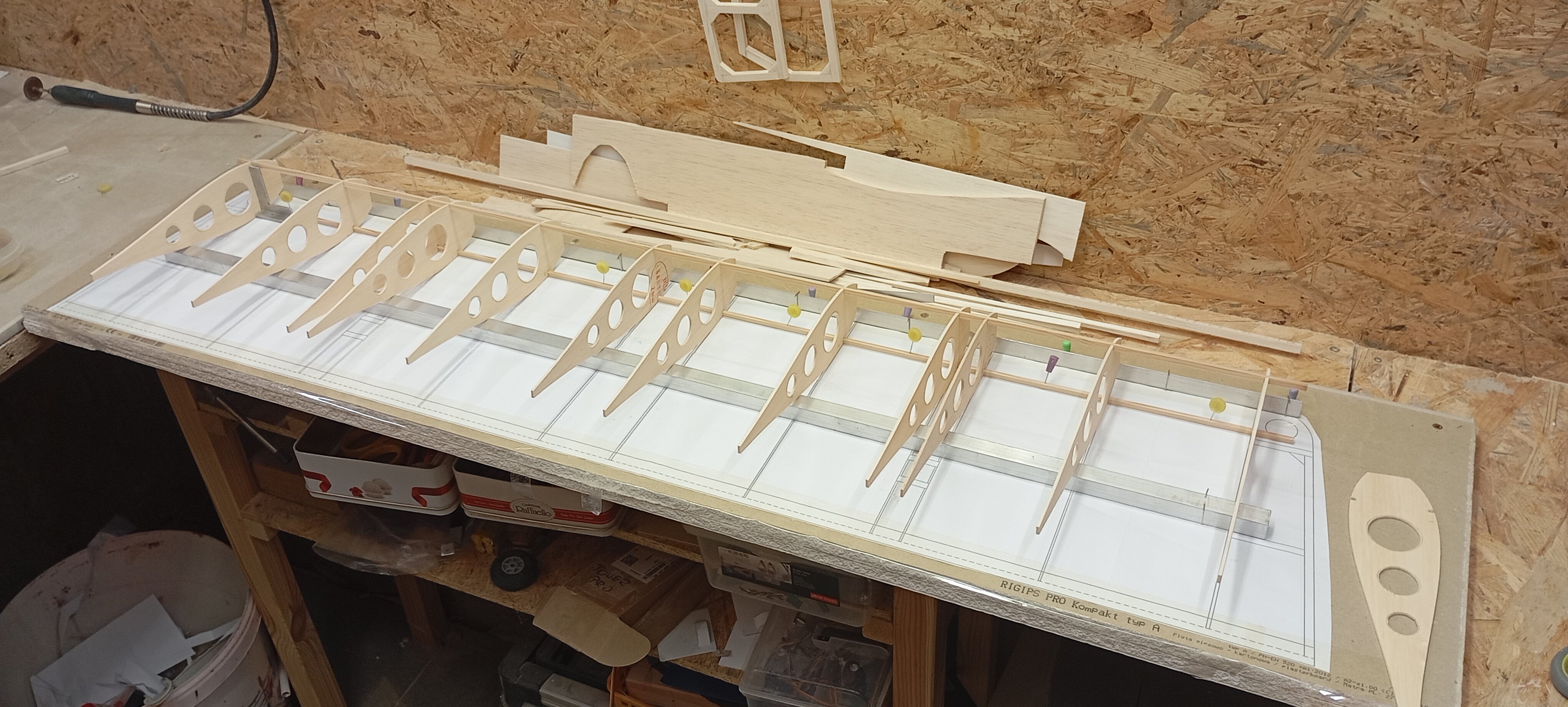

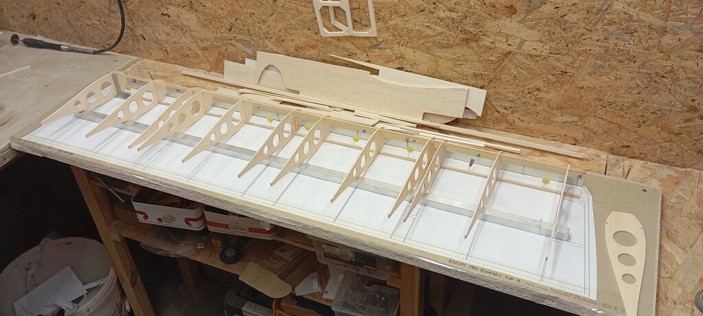

Ta odpowiedź cieszy się zainteresowaniem. Daniel1978 Opublikowano 22 Kwietnia Autor Ta odpowiedź cieszy się zainteresowaniem. Opublikowano 22 Kwietnia Powoli powstaje skrzydło... 5 1
Ta odpowiedź cieszy się zainteresowaniem. Daniel1978 Opublikowano Wtorek o 18:23 Autor Ta odpowiedź cieszy się zainteresowaniem. Opublikowano Wtorek o 18:23 Skrzydło powoli ku końcowi.. . A jeszcze parę zdjęć "surówki".... 8 1

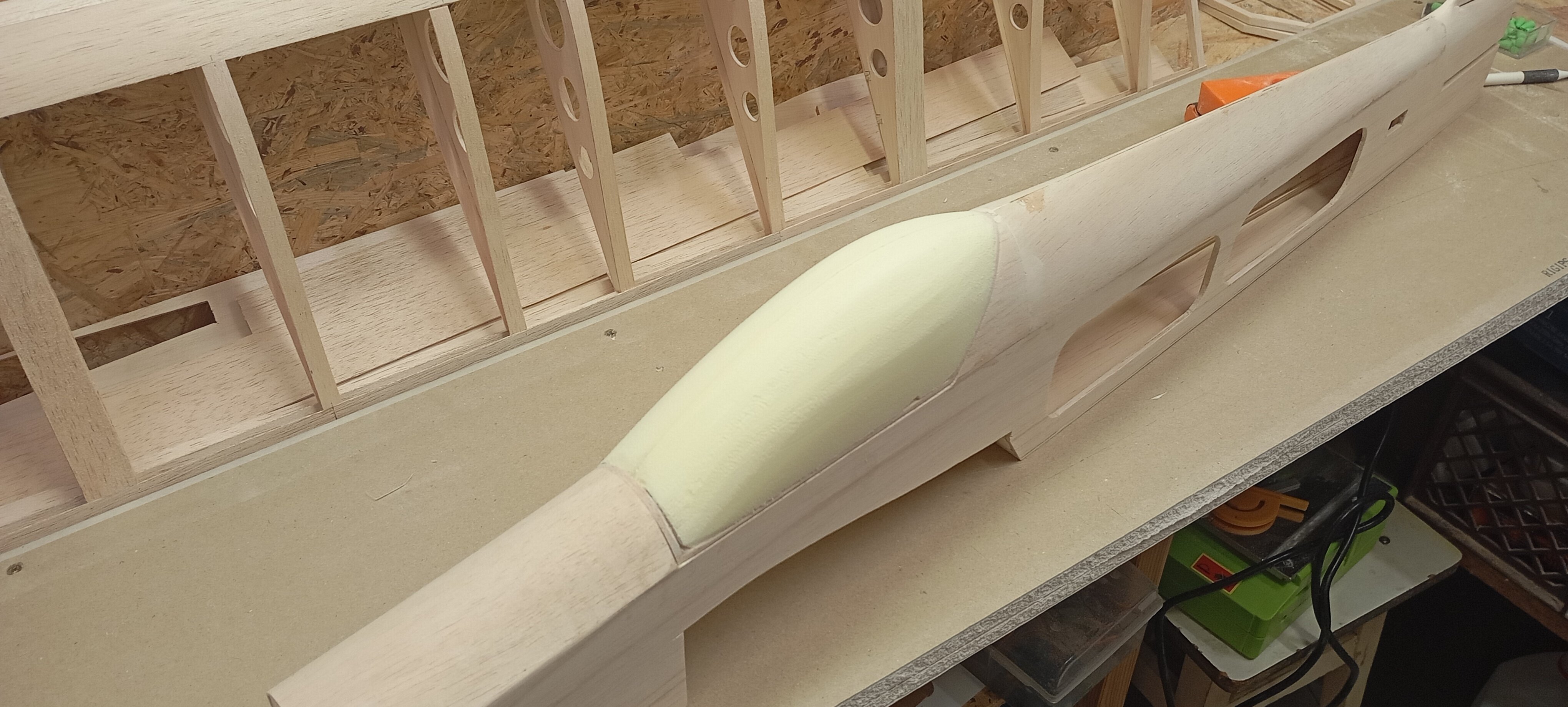

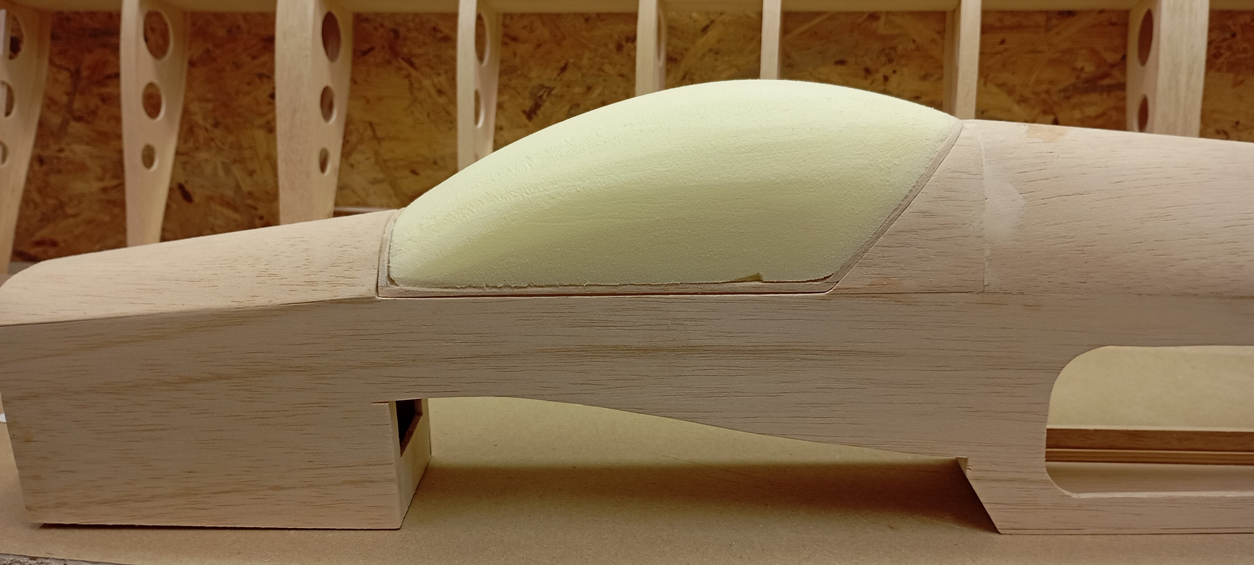

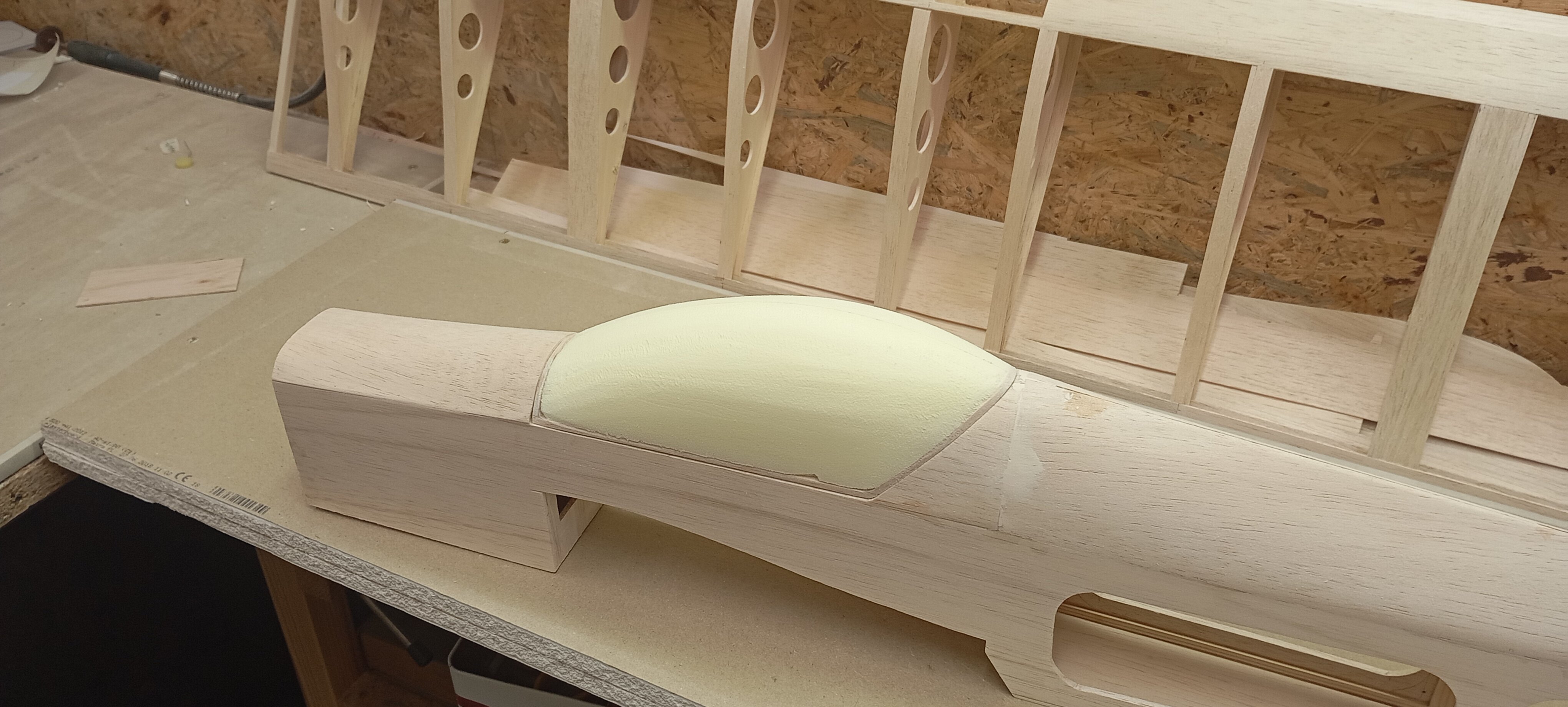

Ta odpowiedź cieszy się zainteresowaniem. Daniel1978 Opublikowano Czwartek o 08:35 Autor Ta odpowiedź cieszy się zainteresowaniem. Opublikowano Czwartek o 08:35 Powoli powstaje kopyto na przeszklenie kabiny.... 6
