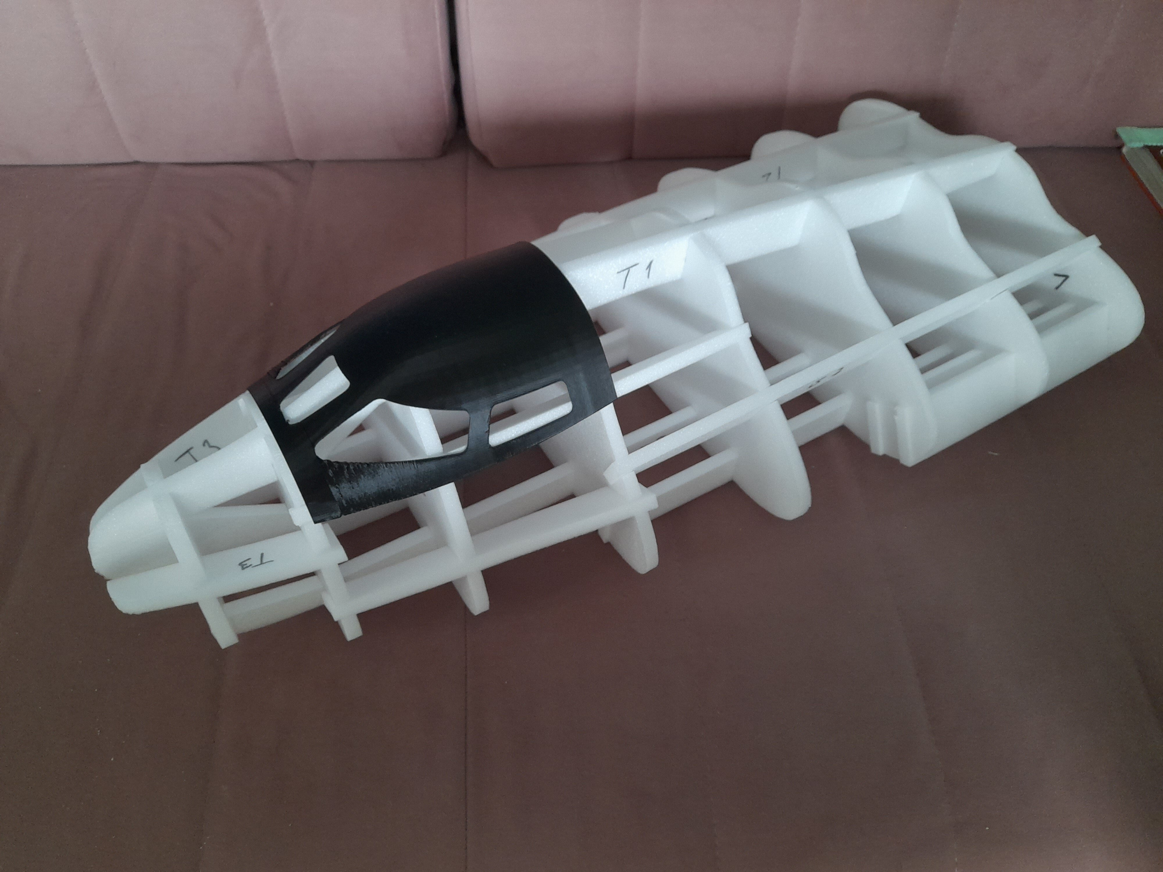

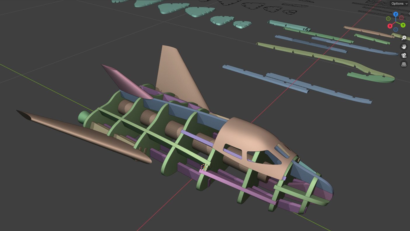

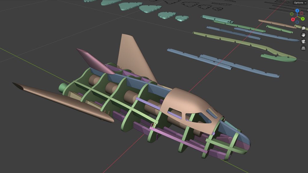

JacekCichy Opublikowano 7 Maja Opublikowano 7 Maja Bardzo mi sie spodobala ta konstrukcja bo wyglada troche kreskowkowo a jednoczesnie jest rzeczywista. Taki tegoroczny projekcik, bo calosc jest dosc niewielka a mianowicie rozpietosc 60cm. Troche sie zastanawialem czy to dobry dzial bo planuje go wykonac w wersji szybowcowej tj. 2 serwa na skrzydla i tyle aczkolwiek na wszelki wypadek zostawiam kanal 50mm wewnatrz W wersji szybowcowej chcialbym sie zmiescic w 300g czy to realne czas pokaze. Jestem swiadomy ze aerodynamika tego pojazdu jest przygotowana do spadania i hamowania w atmosferze wiec szybowiec z niego zaden natomiast pomysl byl taki zeby ustawic trojnog pod katem 45 z guma na łące i zeby moj synek mogl sobie go wystrzelic a nastepnie wyladowac. Jedyne co mnie zastanawia gdzie umiescic hak czy zaraz przed SC czy blizej dziobu? Poki co zrzut ekranu ale szkielet z pianki juz wyciety wiec kolejny update wkrotce: Plany: Szkielet z 9mm reszta 3mm section_1.pdf section_2.pdf section_3.pdf section_4.pdf section_5.pdf section_6.pdf section_7.pdf wing_cs.pdf fin_central.pdf fin_central_cs.pdf hull_1.pdf hull_2.pdf hull_3.pdf main_wing.pdf cabin_cover.stl 1
zbjanik Opublikowano 7 Maja Opublikowano 7 Maja Duże szybowce mają zaczep do wyciągarki bliżej kółka, pod kabiną- wtedy winda sama cię wyrywa do góry, szybowiec sam się wznosi. Można też startować i z przedniego zaczepu, tego do holu, ale trzeba ciągnąć wysokością i to już nie to... Dałbym haczyk pod kadłubem, jak w modelach szybowców np. swobodnie latających. 1
pietrku Opublikowano 7 Maja Opublikowano 7 Maja SC I \ I \ I \ I \ I \ przód/dziób I \ I ~ 20 \ I stopni \ HAK na spodzie kadłuba Tak miałem w szybowcach strzelanych z gumy. Ładnie się wznosiły, tak jak Kolega pisze powyżej. 1 2
JacekCichy Opublikowano 7 Maja Autor Opublikowano 7 Maja Dzięki za pomoc Panowie, właśnie takiego sprawdzonego w boju rozwiązania potrzebowałem A tymczasem złozone na sucho: 1

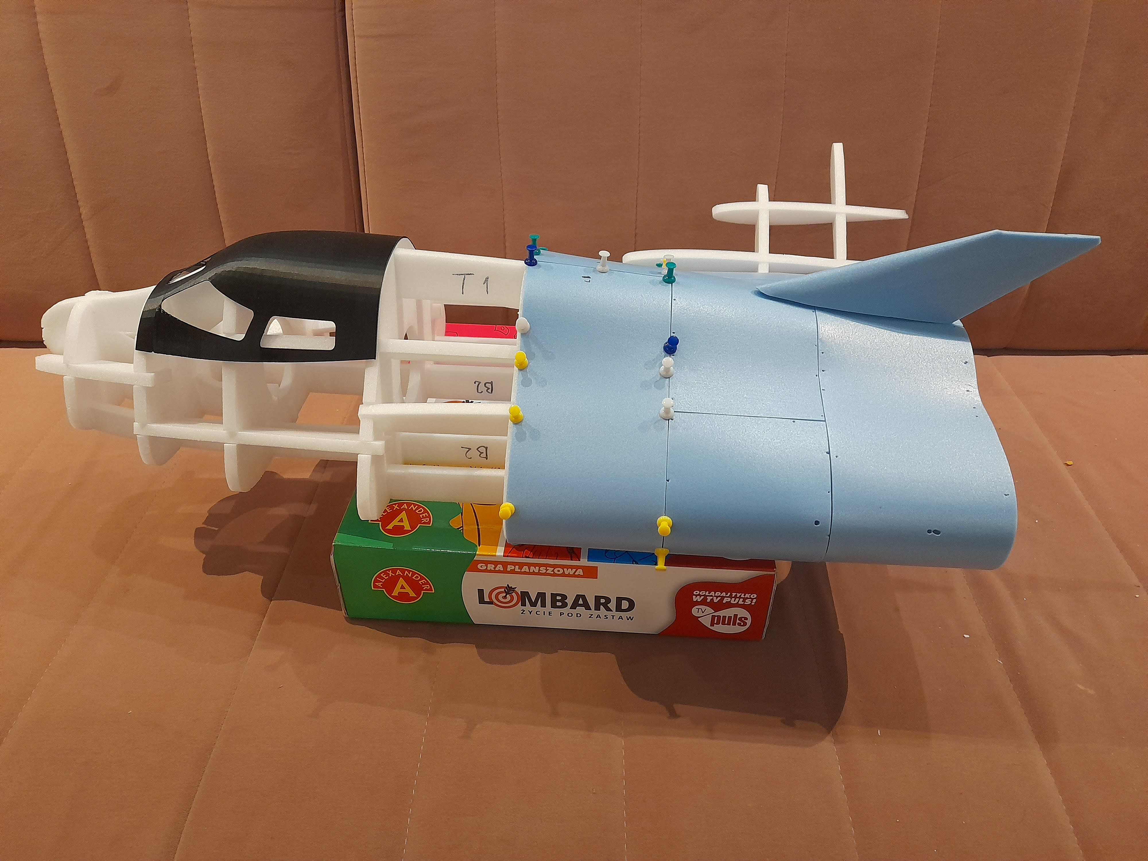

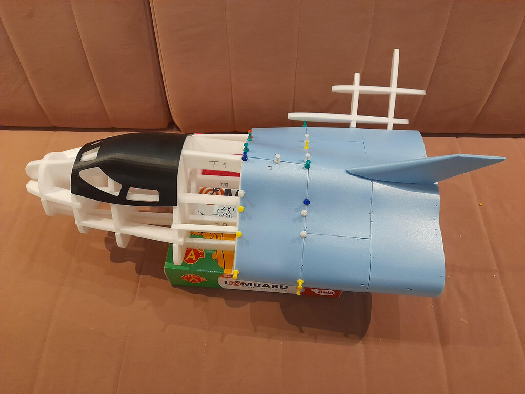

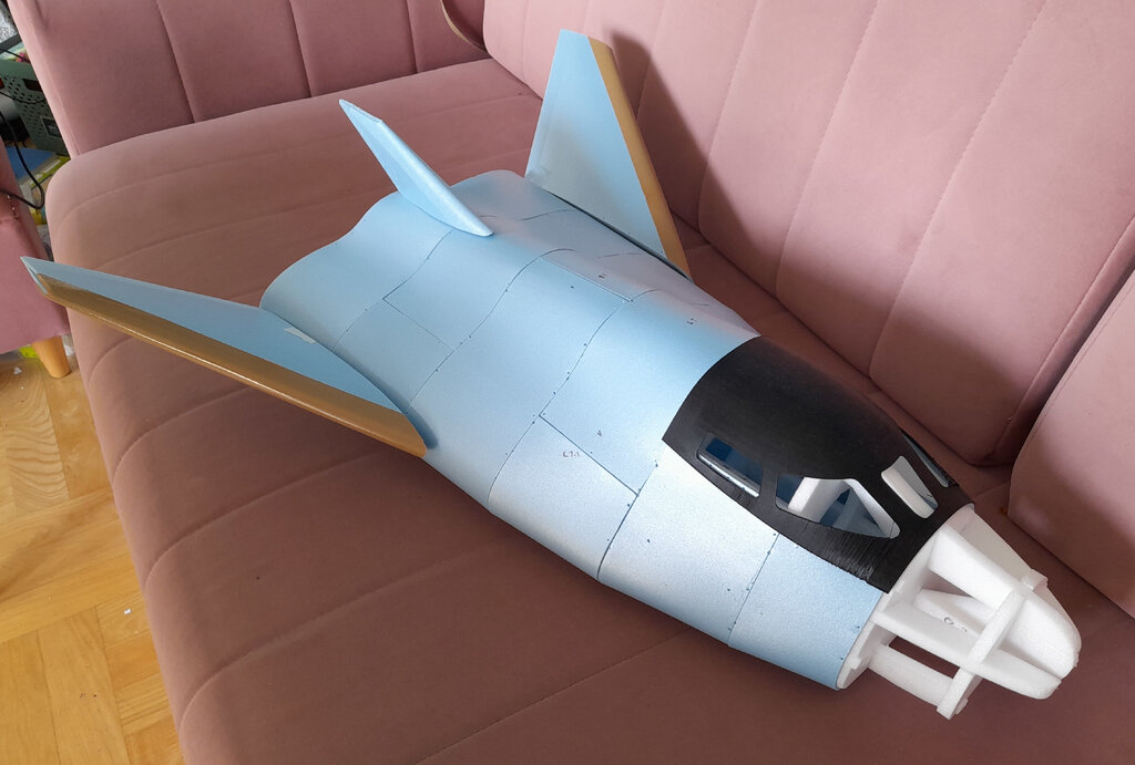

JacekCichy Opublikowano 13 Czerwca Autor Opublikowano 13 Czerwca Brakuje jeszcze dzioba oraz serw to co na zdjeciu wazy jedyne 170g pierwsze rzuty juz odbyl i zapowiada sie bardzo dobrze. CG poki co na krawedzi natarcia skrzydla przy kadlubie. Z racji niskiej wagi - nizszej niz planowalem chyba okleje go oracalem dostanie co prawda dodatkowe 100g ale stanie sie niemal nieuszkadzalny No i co tu gadac xps/depron jest super juz troche o tym materiale zapomnialem a naprawde robi robote - jedyne czego szkoda to ze 9mm Dial ciezko dostac bo to bylo jedno z najlepszych wydan grubego depronu jaki kiedykolwiek mialem w rekach (sztywny i twardy). Zastanawiam sie co nastepne poki co chodzi mi po glowie... pzl ts16b grot ale czas pokaze. Pozdrawiam zagladaczy! 3

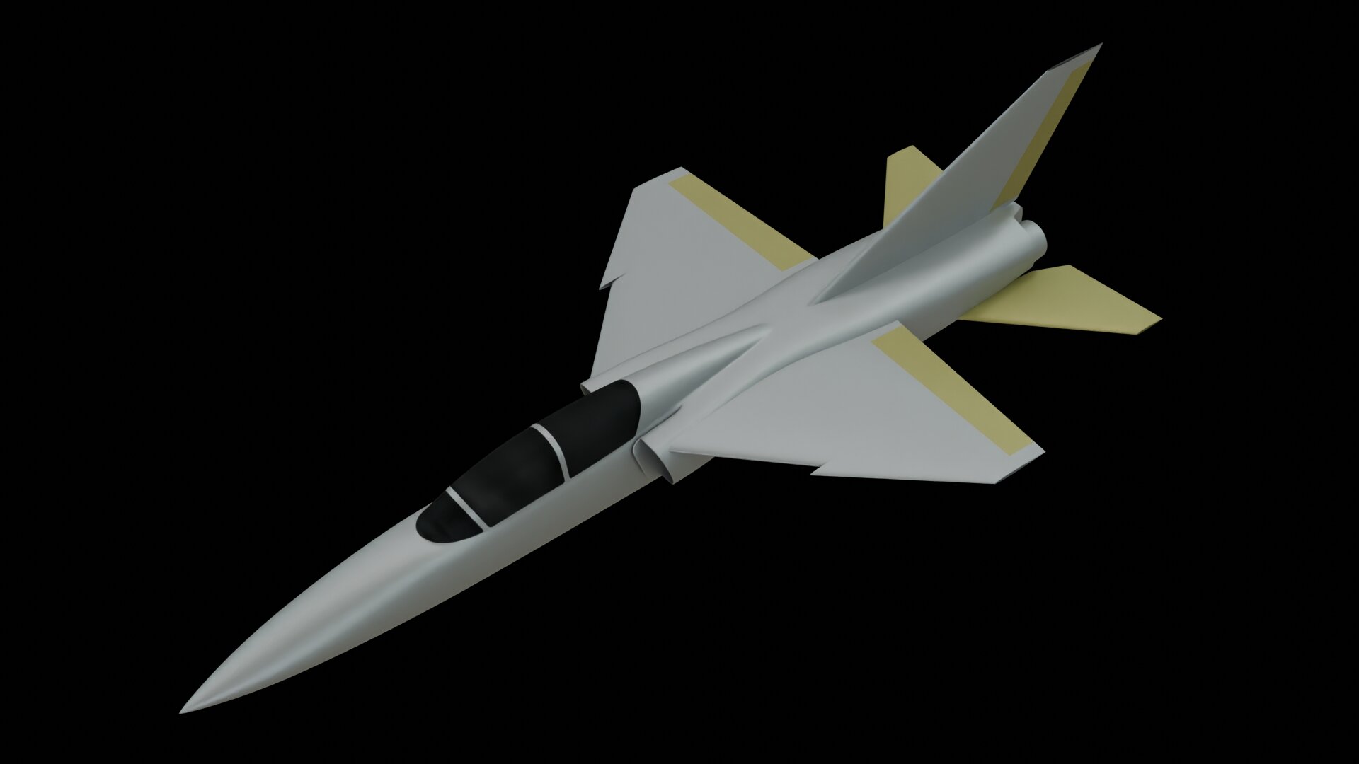

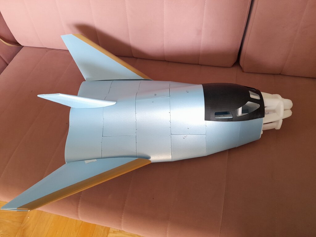

JacekCichy Opublikowano 25 Czerwca Autor Opublikowano 25 Czerwca Model jeszcze bez dziobu ale ma odciete sterolotki i zamontowane serwa teraz czekam na beczki do popychaczy bo mi sie skonczyly. W miedzy czasie zajawka ktora sie szykuje na zime 3
japim Opublikowano 25 Czerwca Opublikowano 25 Czerwca TS16 Grot! Jaka technika wykonania? Jaki napęd? Jaki rozmiar?
JacekCichy Opublikowano 26 Czerwca Autor Opublikowano 26 Czerwca Dokladnie tak - ten naprawde wspanialy Polski projekt zasluguje na wykonanie bo nie kojarze zeby ktos kiedykolwiek go zrobil w wersji RC Co wiecej najbardziej mi sie podoba koncepcja z dwoma silnikami SO z dopalaniem bo taka byla chyba pierwsza potem pojawilo sie RD - Rozmiar ok 1m na 2m - technika xps, styropian, wegiel, wlokno szklane + pewnie troche druku 3d. - naped jeszcze nie wiem bo musze sobie pomierzyc kanaly wlotowe i wylotowe Jednym z celow jest zrobic go w wersji bardzo lekkiej i mocnej. 1
japim Opublikowano 26 Czerwca Opublikowano 26 Czerwca Zrobilbym drukowanke na EDF 50 aby latal w parze z Iskra 1

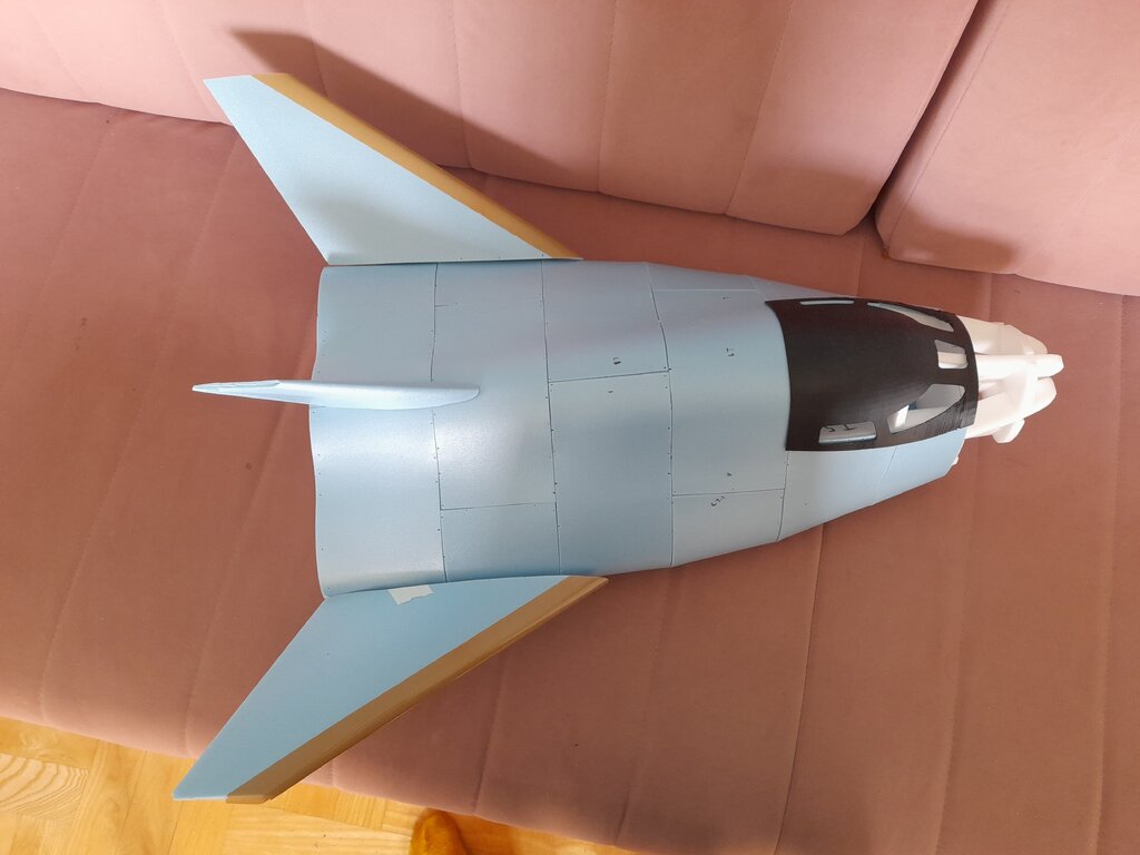

JacekCichy Opublikowano 30 Lipca Autor Opublikowano 30 Lipca Testy szybowania w trakcie - poki co nos z przodu lekko pogiety, SC dokladnie na poczatku natarcia bocznych skrzydel. Mam wrazenie ze jest malo stateczny na boczne przechylenia i zastanawiam sie dlaczego bo przy takim wzniosie zakladalem ze bedzie ultra stateczny ale moze to byc spowodowane duzym oporem tj szybkim wytracaniem szybkosci i zwaleniem sie na skrzydlo ale musze go potestowac na bardziej stromej gorce W przygotowaniu kilka elementow z laminatu.
