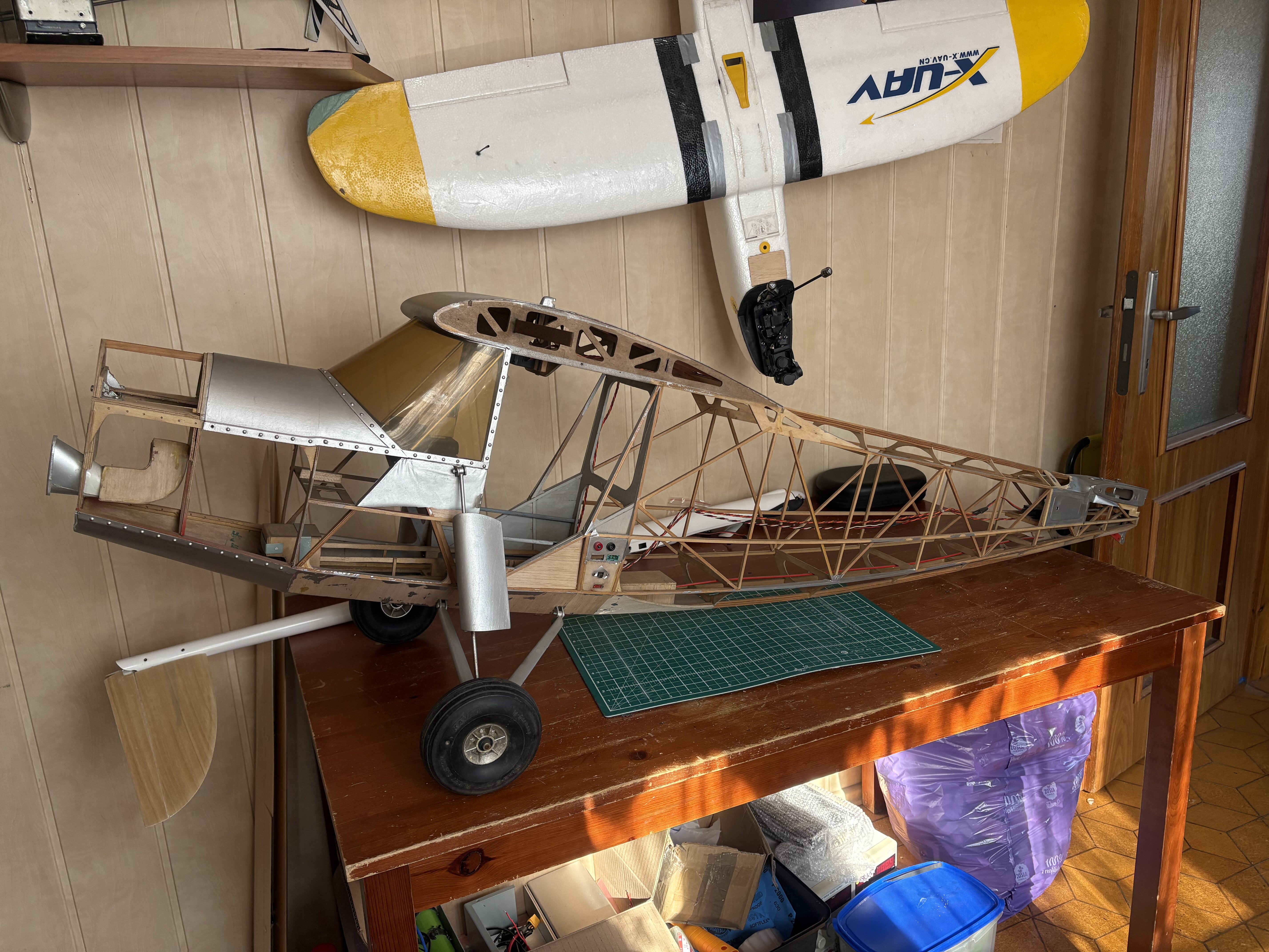

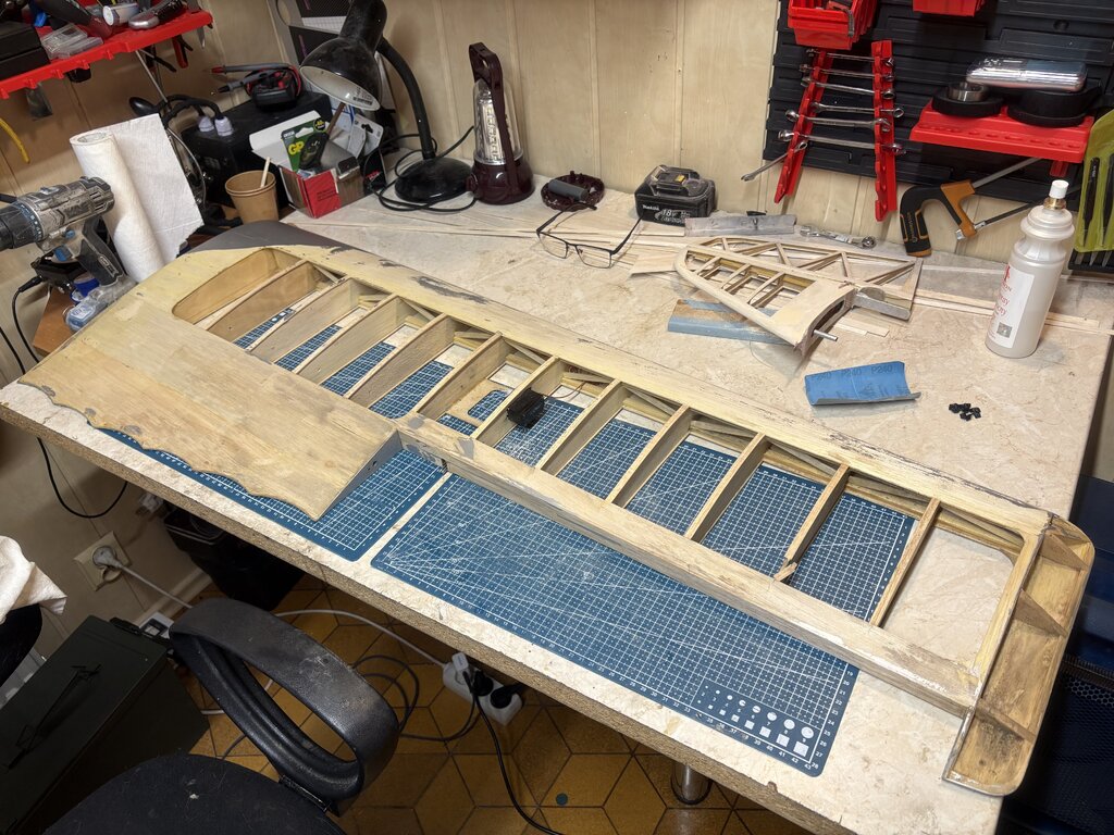

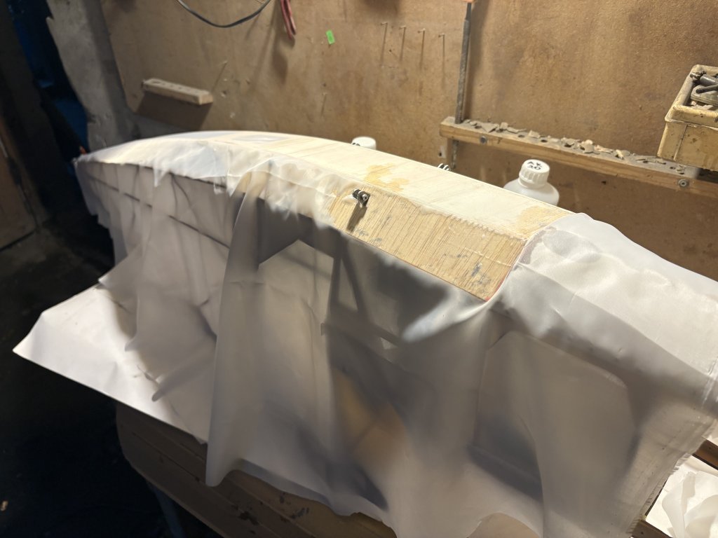

Ta odpowiedź cieszy się zainteresowaniem. SowaFSO Opublikowano 17 Maja Ta odpowiedź cieszy się zainteresowaniem. Opublikowano 17 Maja Witam, jakiś czas temu udało mi się odkupić od znajomego ponad 20letni model RWD-5 w skali 1:4 bodajże z zestawu pana Schiera. Jeśli ktoś ma jakieś informacje na jego temat będzie mi miło jak się podzieli w tym temacie Kadłub przystosowany był pod silnik elektryczny - i to będzie do zmiany gdyż zdecydowałem że zamontuję silnik spalinowy 4T. Wszystkie galanteria typu maski, kokpit itd posiadam. Niestety skrzydła i stateczniki wyglądają nieco gorzej. Trochę połamanych żeberek itd. Stateczniki nie posiadają nakładek żeberek które trzeba będzie zrobić dla wzmocnienia konstrukcji i efektów estetycznych Strasznie wiotkie są te żeberka. Komplet galanterii na szczęście przetrwał próbę czasu No i co ciekawe… ma zaczep do holowania szybowców Nie będę go usuwał, przyda się 10

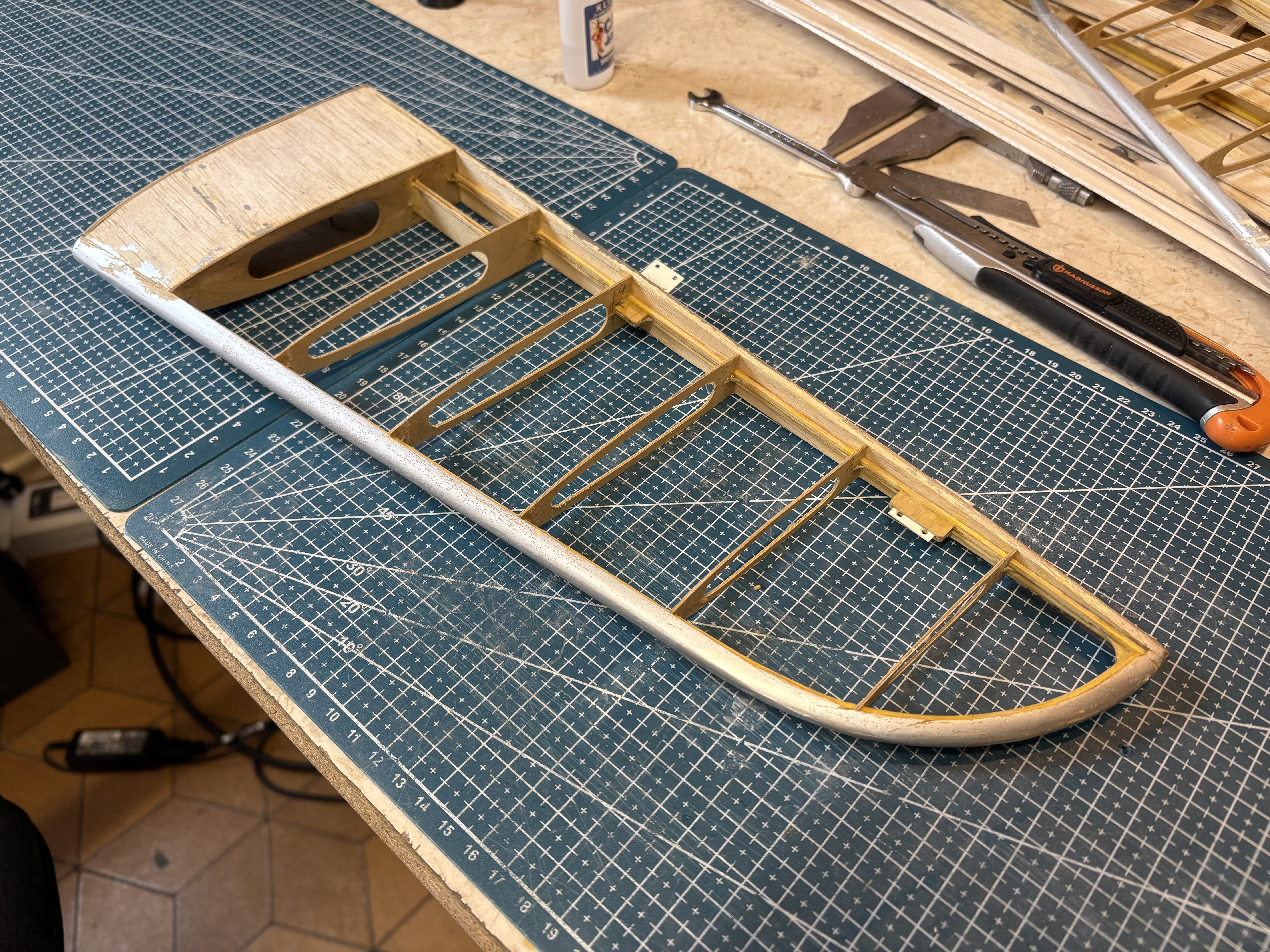

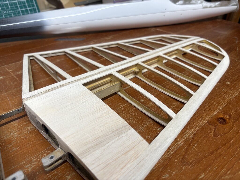

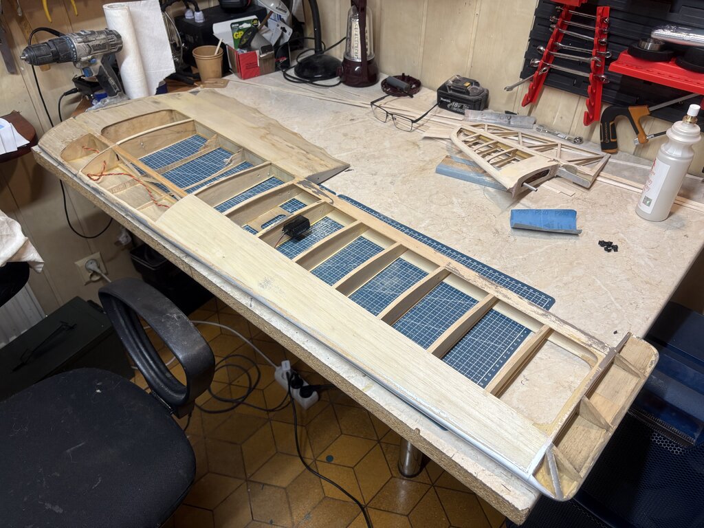

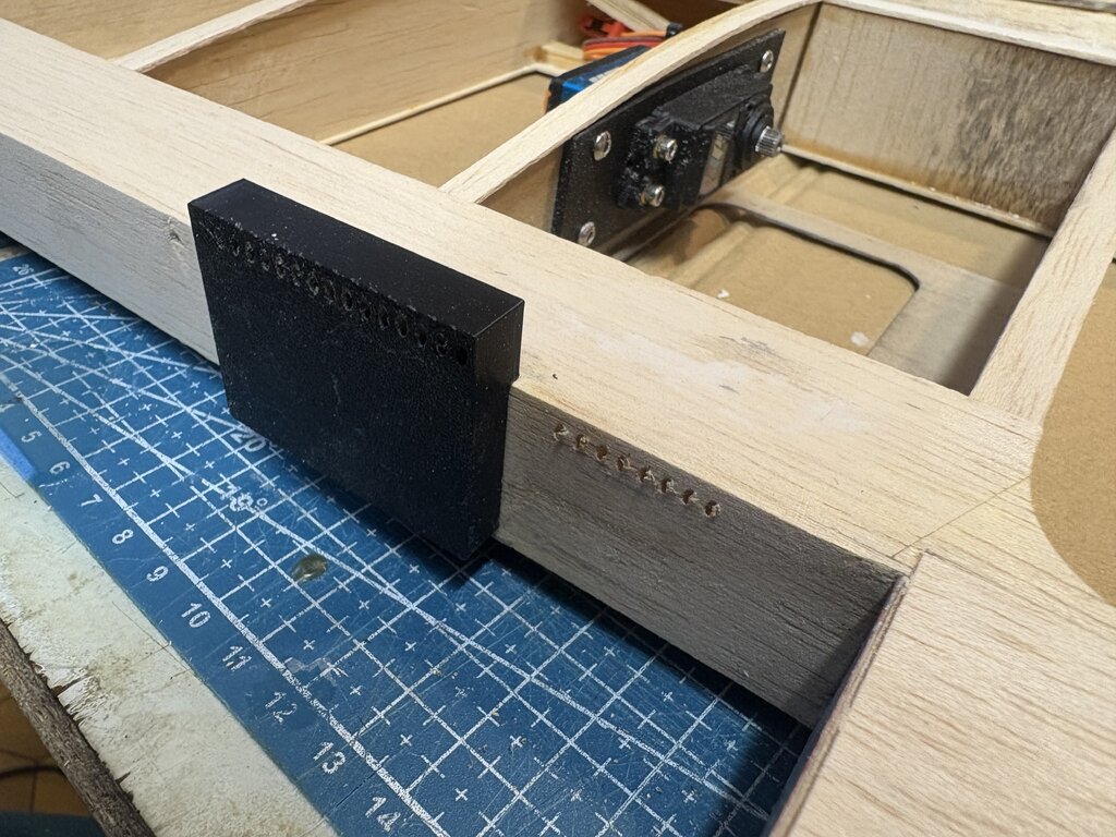

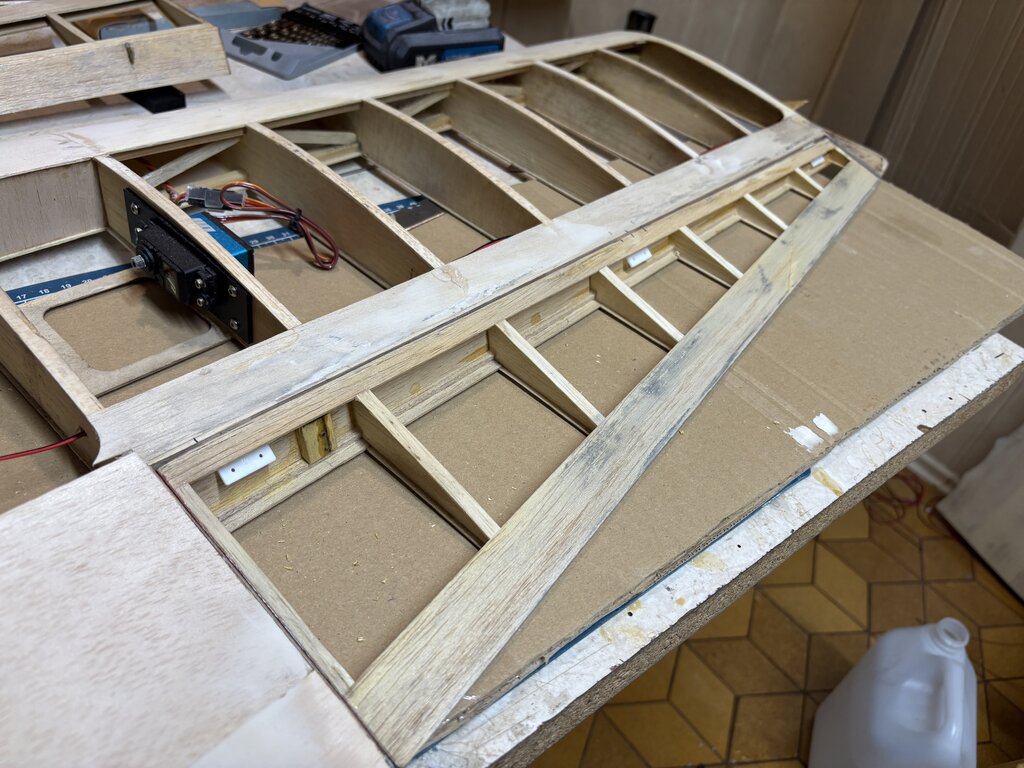

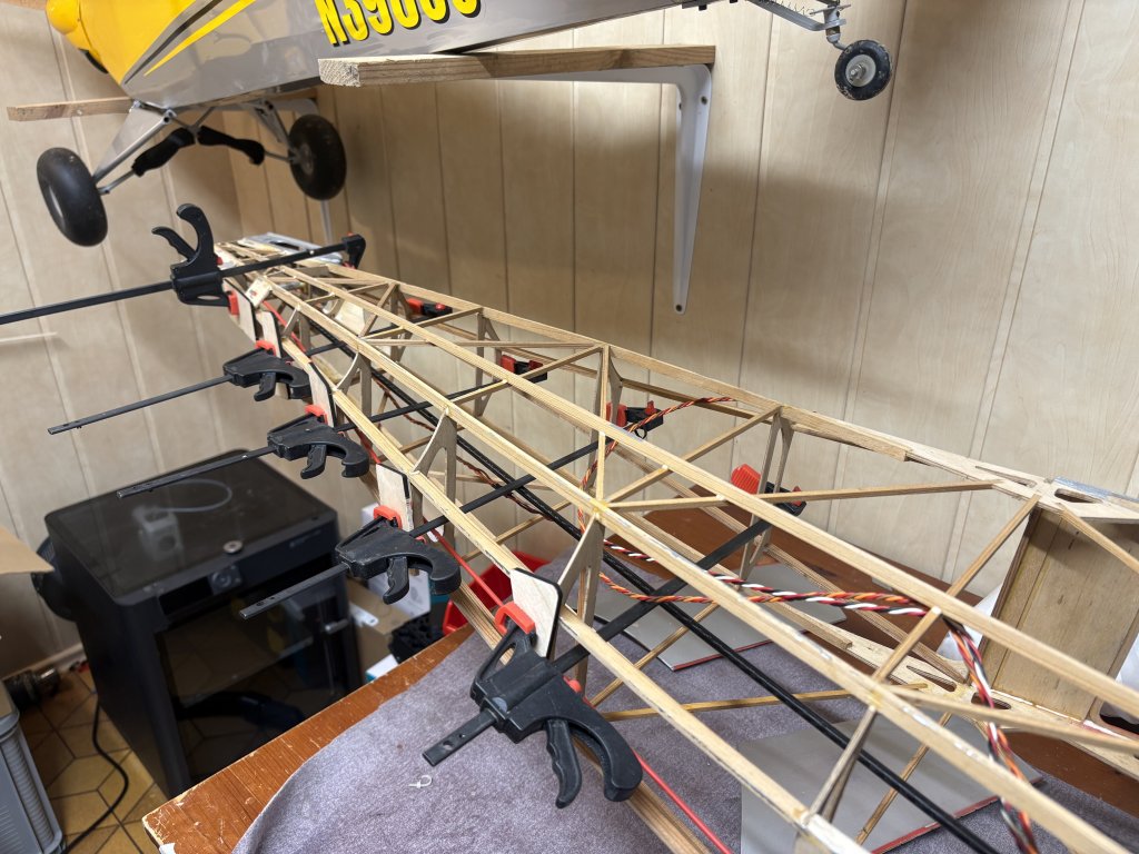

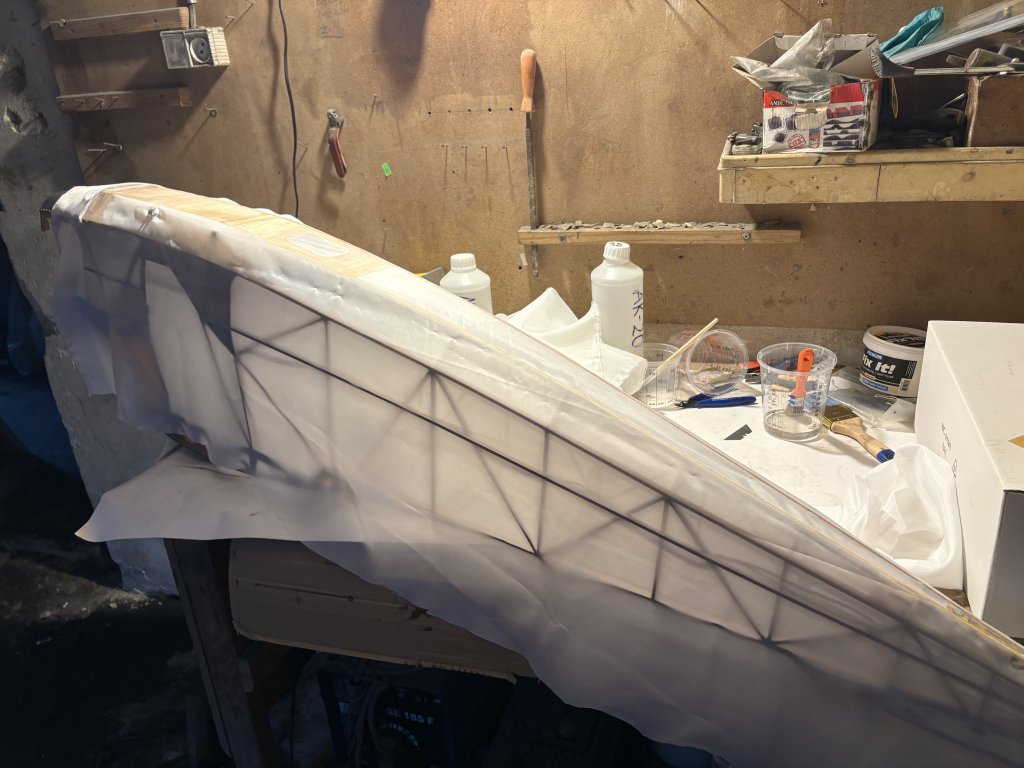

SowaFSO Opublikowano 17 Sierpnia Autor Opublikowano 17 Sierpnia Uwaga postępy 😅 co prawda nie duże ale się dzieje. Prace zacząłem od stateczników, zostały wzmocnione nakładkami z balsy 1.5mm. Nie licząc paru szczegółów są praktycznie gotowe do krycia Koveralem Jeśli chodzi o statecznik pionowy muszę dorobić nowe mocowane serwa które będzie tam gdzie było -w środku statecznika, lecz trzeba zrobić to dużo bardziej porządnie pewnie padnie na druk 3D. No i jeszcze z aktualności napęd jest już wybrany i nawet czeka na montaż Padło na 4 suwowy Saito FG41X - myślę że będzie pasował do RWDziaka 😁 W dniu 19.05.2025 o 08:15, mirolek napisał: Polecam w tak starej konstrukcji zalać klejem wszystkie węzły ...coś co wydaje się, że trzyma przy wibracjach od silnika szybko sie okaże ...że nie trzyma. Dawne kleje kazeinowe czy tez wikolopochodne są po latach bardzo twarde i szybko puszczają. Konstrukcja piekna i będzie piękny model , obserwuję postępy i trzymam kciuki za dokończenie projektu. ms Dokładnie tak będę robił, użyję kleju Soudal D4 (dawniej 66A) jest silny i wypełnia po przez pienienie się. 4

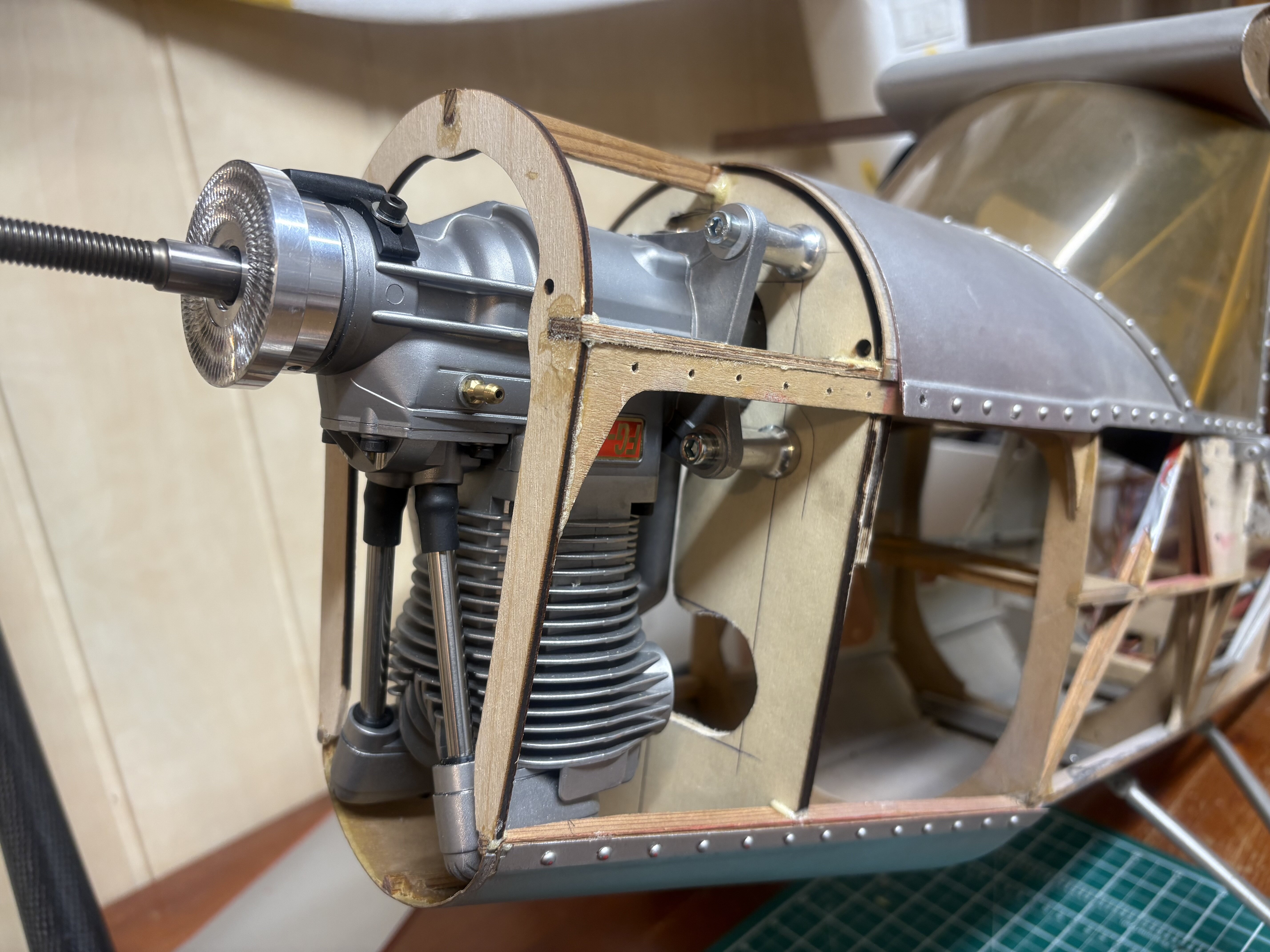

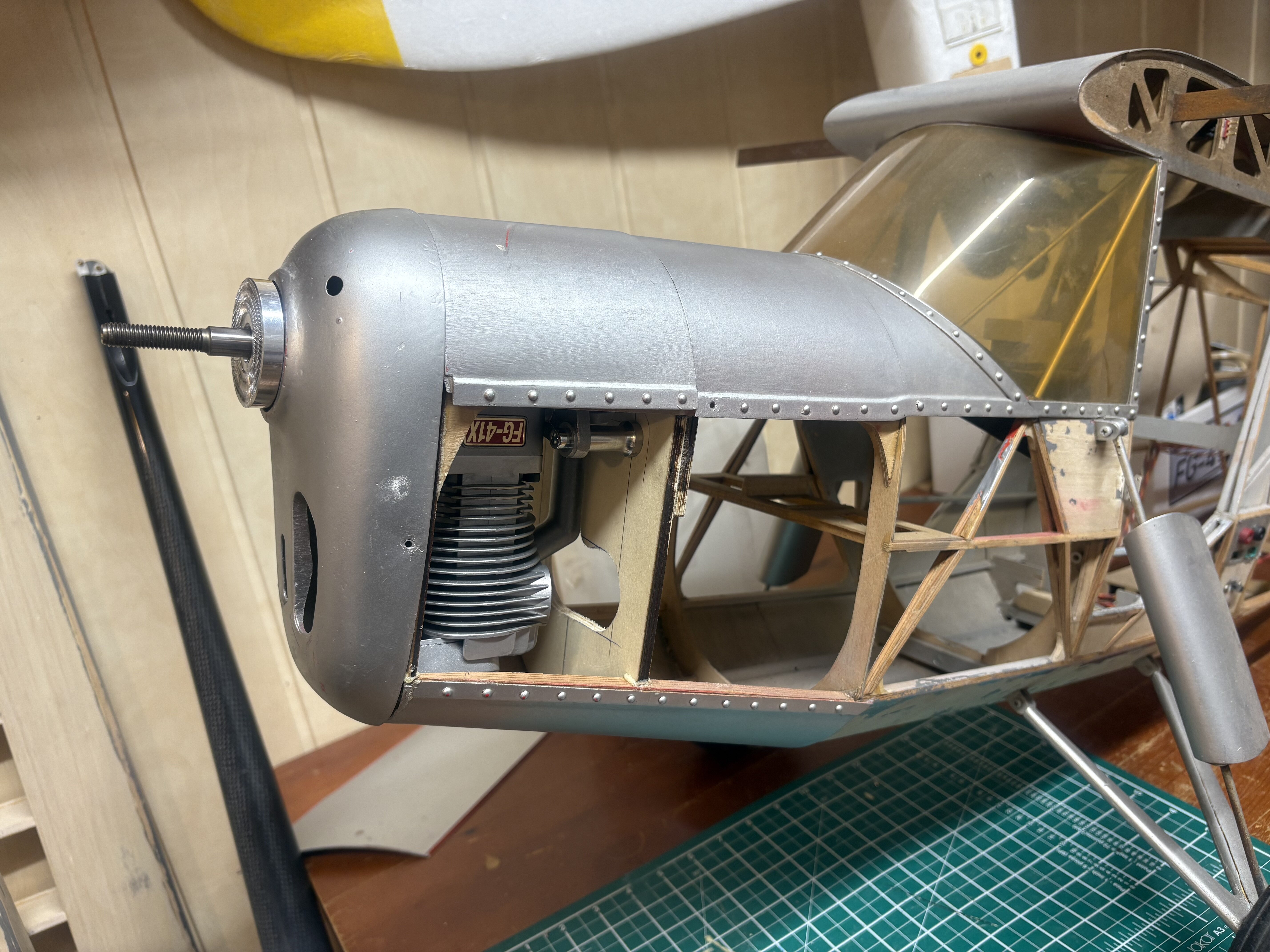

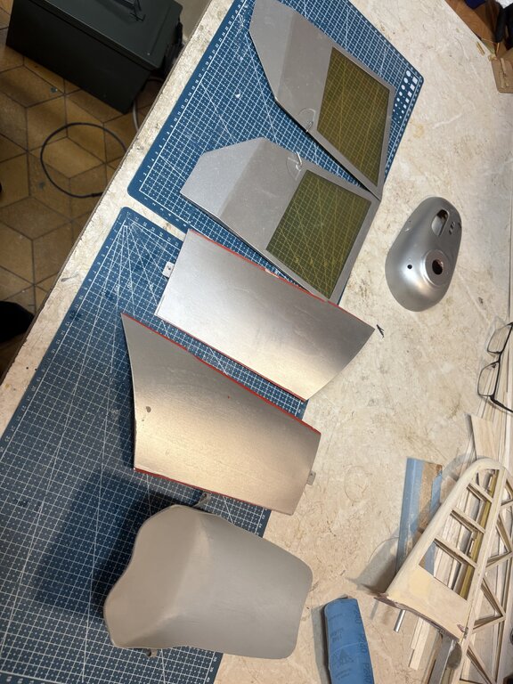

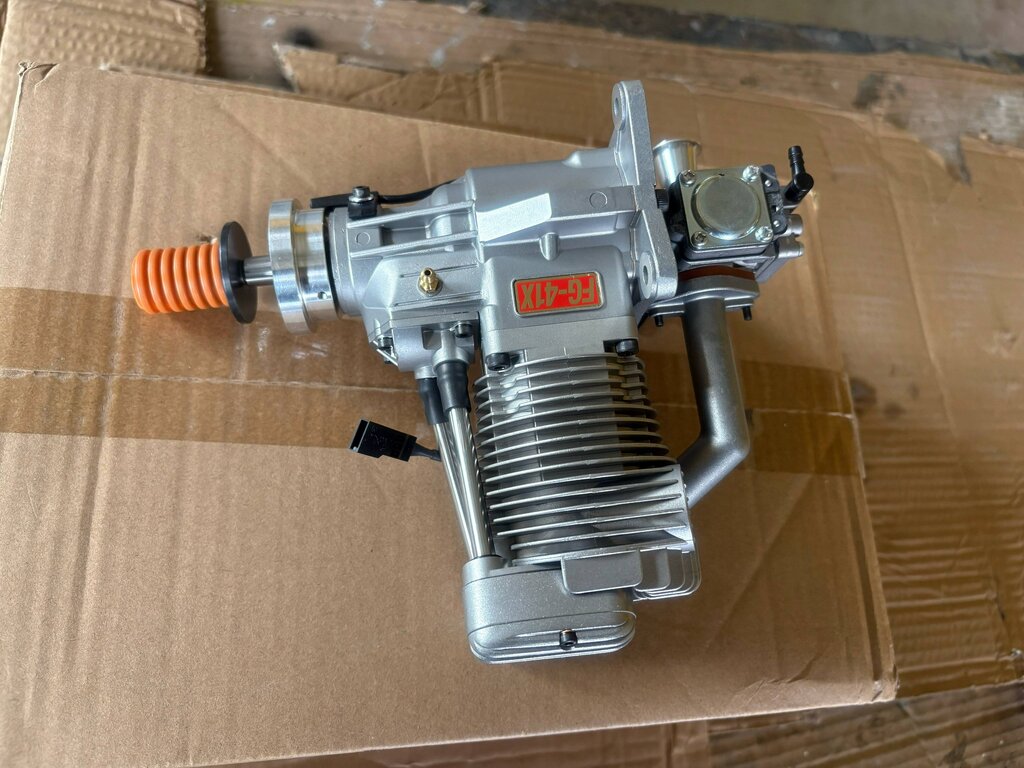

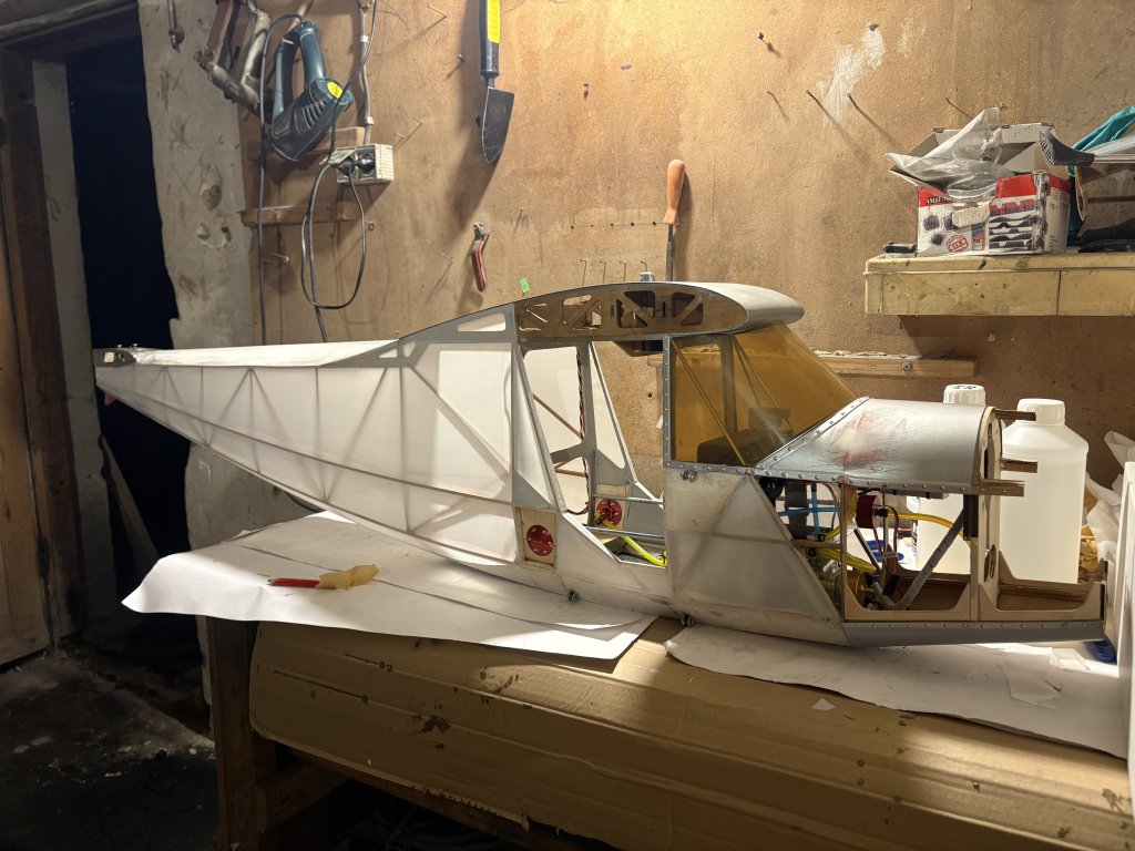

SowaFSO Opublikowano 14 Września Autor Opublikowano 14 Września Silnik zajął swoje miejsce. Przednia wręga i wręga silnika zostały usunięte. Na ploterze ze sklejki 6mm wyciąłem nową wręgę którą dopasowałem odpowiednio do otworów montażowych silnika, rurek dolotu i gaźnika. Przy gaźniku trzeba było dość dużo materiału usunąć więc dla zachowania wytrzymałości od tyłu została doklejona taka sama wręga lecz tylko połówka. Przednią wręgę również wyciąłem ale ze sklejki 3mm z różnicą że sam dół przy pokrywach zaworów odciąłem. Wszystko wstępnie skleiłem. Parę poprawek i silnik może zostać już tam na stałe 3 1
paweln7 Opublikowano 14 Września Opublikowano 14 Września Witam Zadbaj o przepływ powietrza chłodzącego silnik bo go ugotujesz 😞 2
SowaFSO Opublikowano 14 Września Autor Opublikowano 14 Września 1 minutę temu, paweln7 napisał: Witam Zadbaj o przepływ powietrza chłodzącego silnik bo go ugotujesz 😞 Pamiętam o tym, w bocznych maskach z obu stron będą wyloty powietrza plus wlot. Cały przepływ powietrza chciałbym żeby był kierowany po przez deflektory. Takie rozwiązanie myślę że zda egzamin dla pewności będzie założony jeszcze czujnik temperatury głowicy.

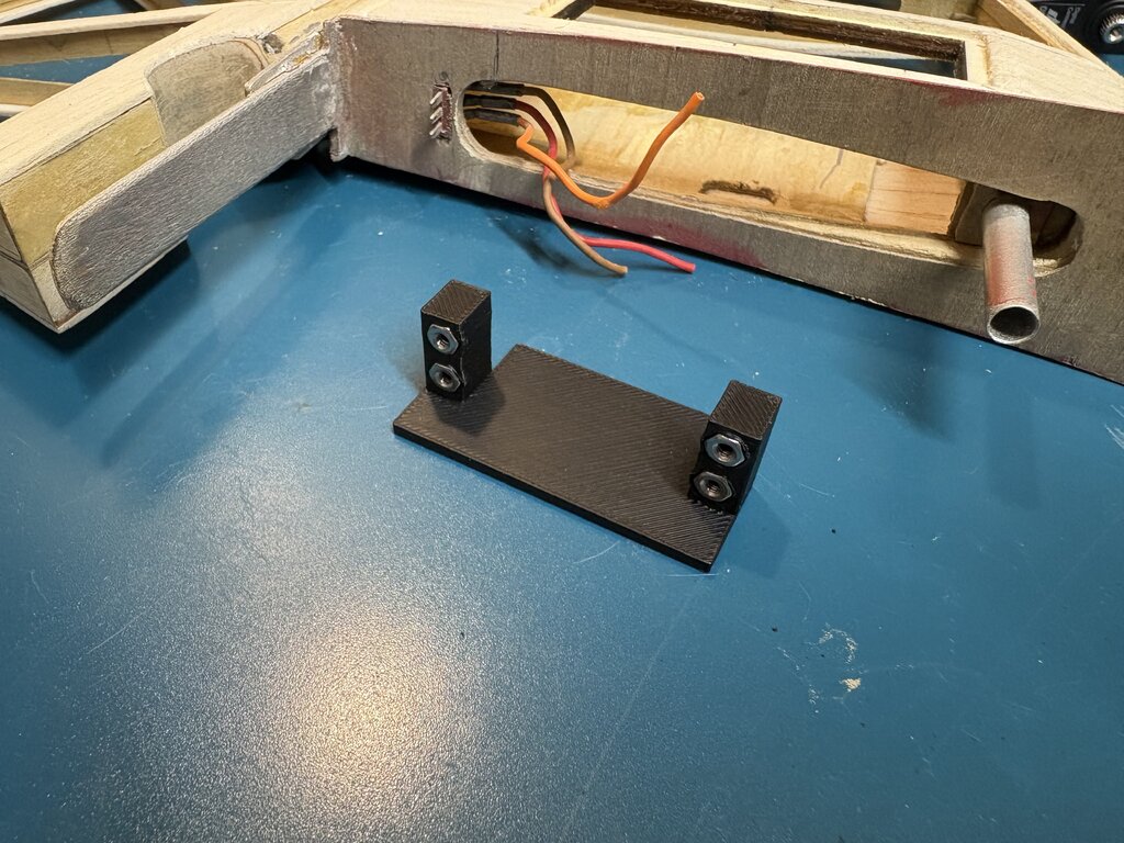

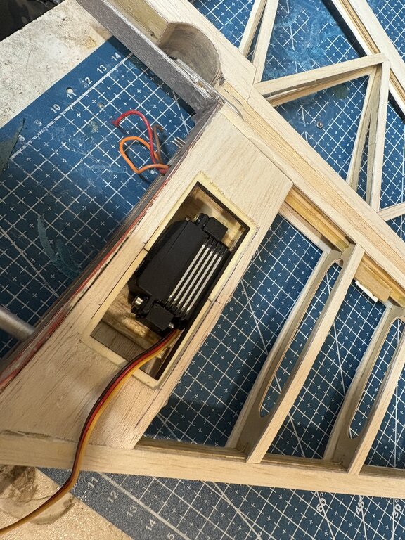

SowaFSO Opublikowano 21 Września Autor Opublikowano 21 Września RWD dostało pierwsze z serw uchwyt pod serwo narysowany w 3D i wydrukowany. Następnie wklejony na Epidian 57 do środka statecznika pionowego. Wstępnie ustawione i działa znakomicie. W dniu 20.09.2025 o 18:59, paweln7 napisał: Witam Lot mimo silnego porywistego wiatru ukośnie do pasa . Świetny model, pozazdrościć wykonania ☺️ Jak na tak silny wiatr naprawdę ładnie sobie radzi 1
