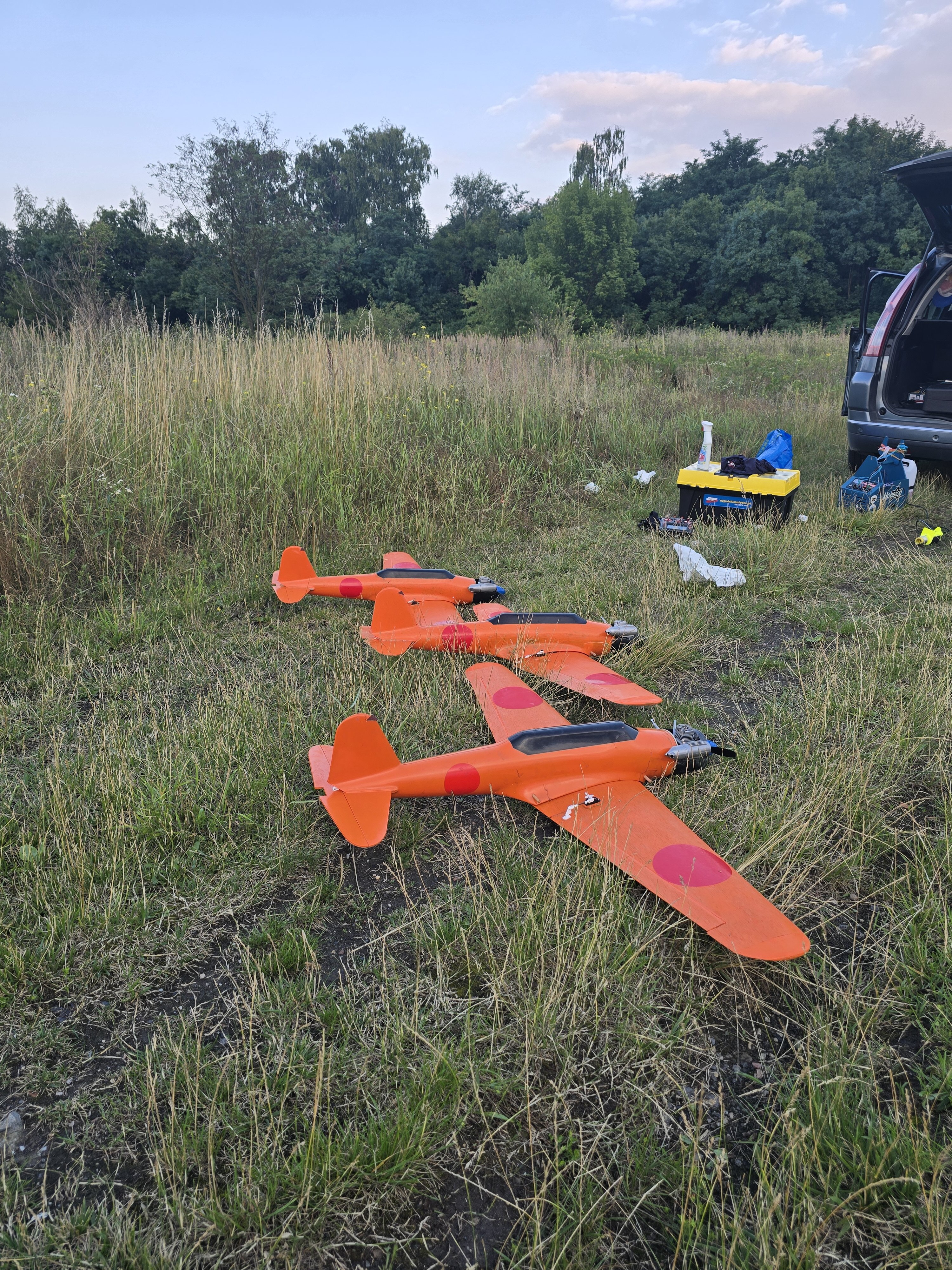

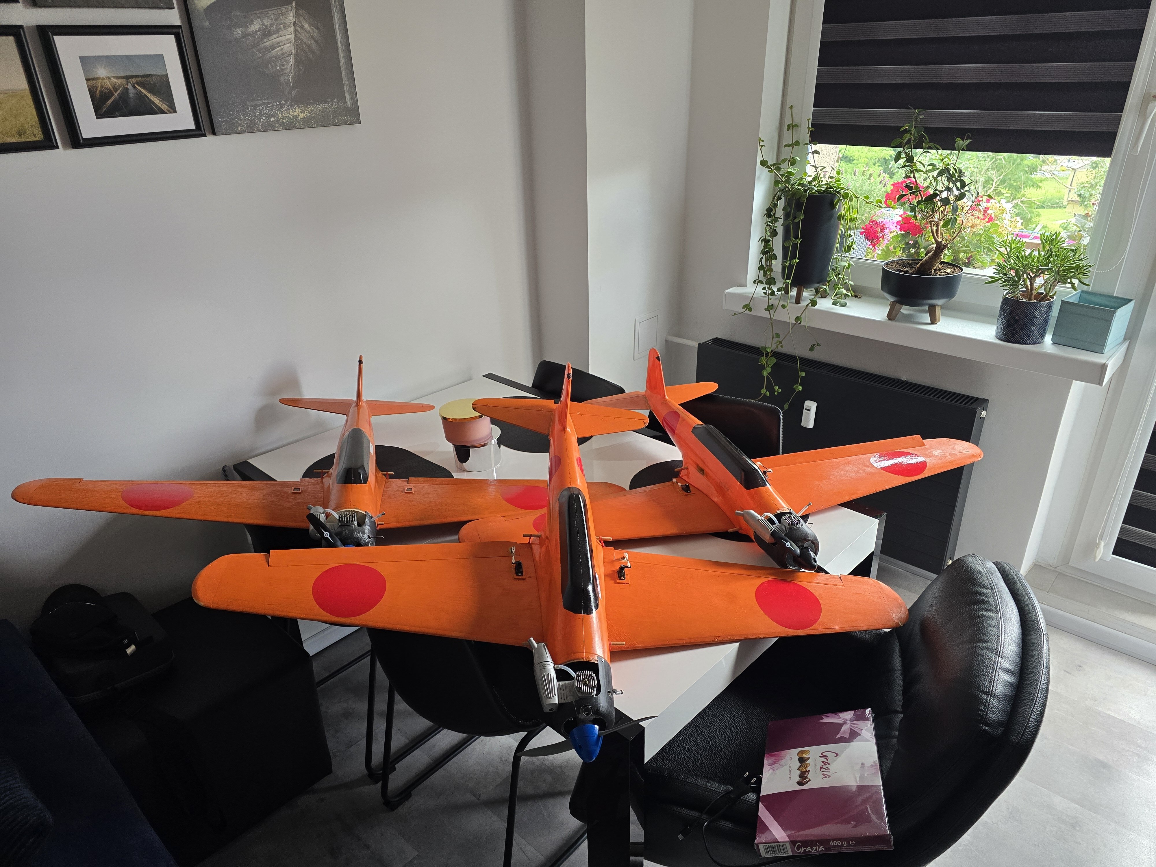

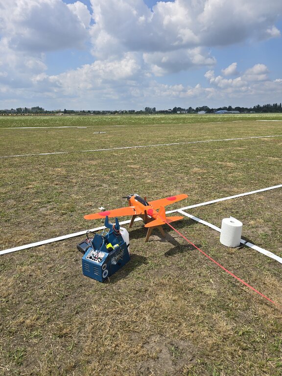

endriuRC Opublikowano 18 Lipca Autor Opublikowano 18 Lipca Jestem gotowy na Bitwę o Płock ! Udało sie ! 1
endriuRC Opublikowano 18 Lipca Autor Opublikowano 18 Lipca Teraz, pacek napisał: bez serw w trzecim skrzydle ? Już siedzą

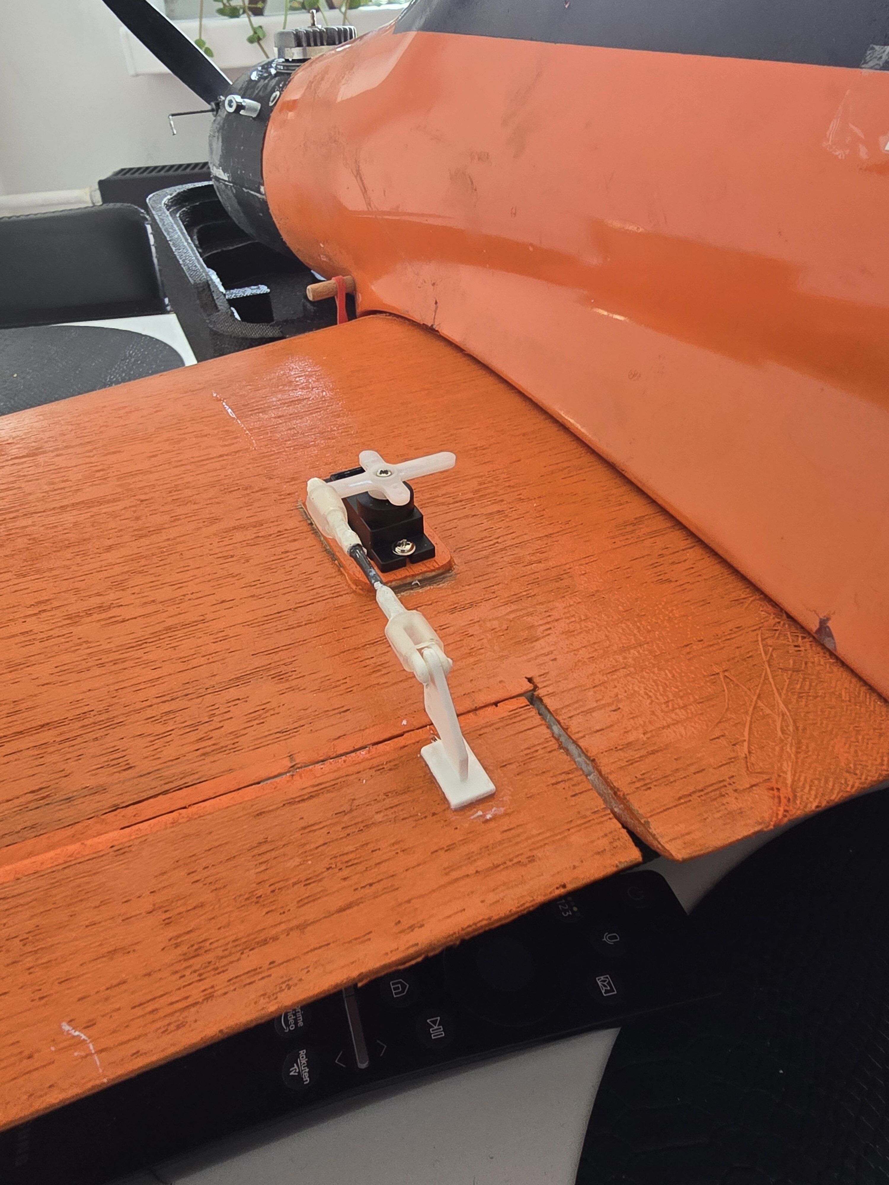

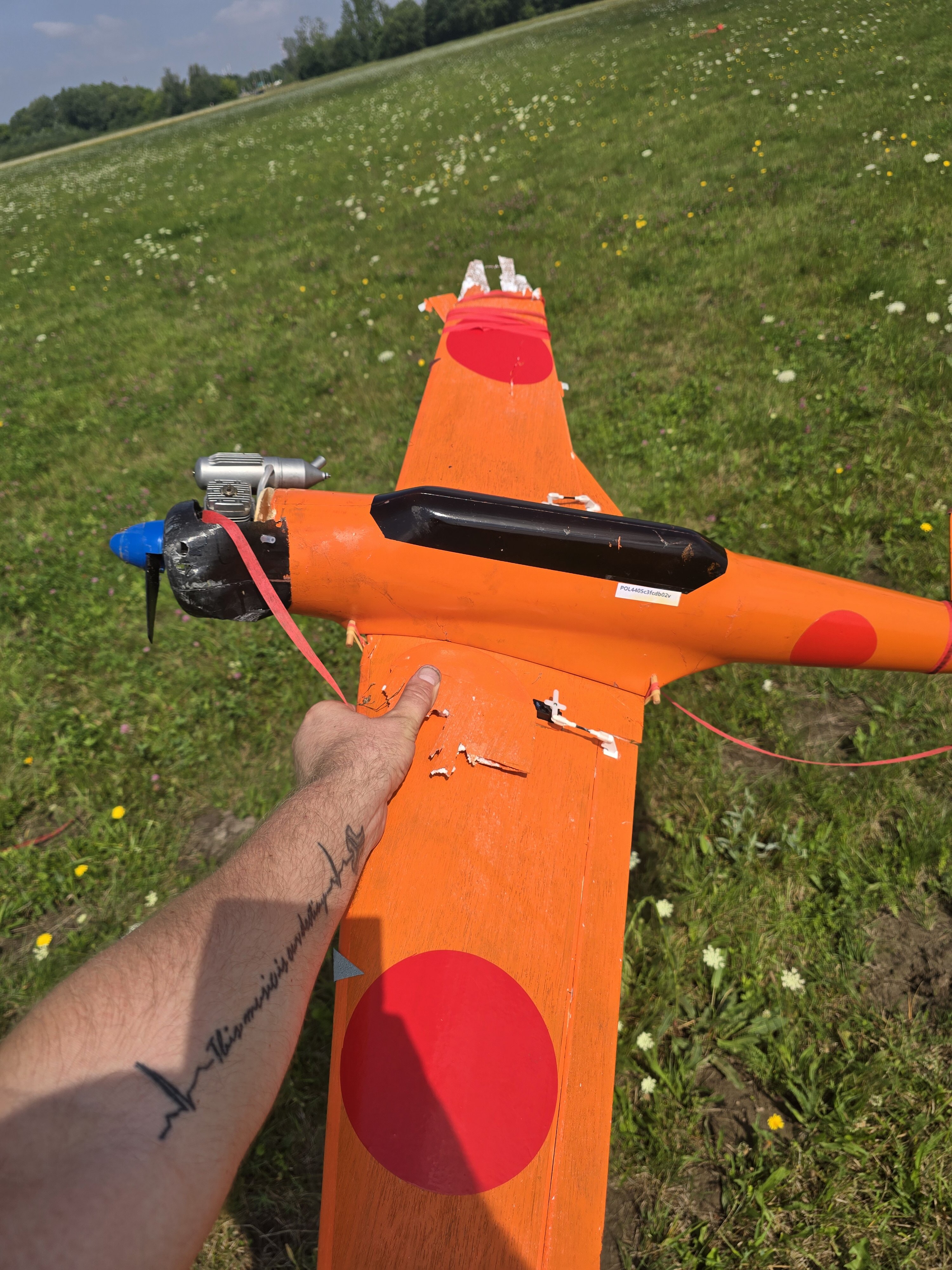

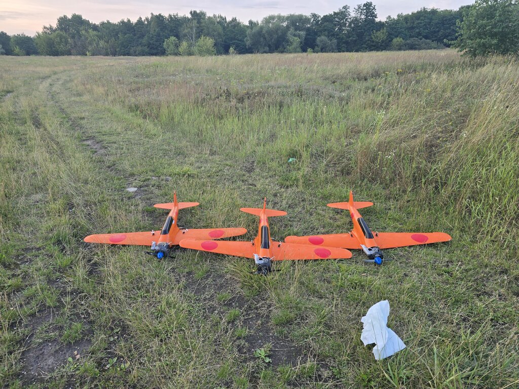

endriuRC Opublikowano 18 Lipca Autor Opublikowano 18 Lipca Nakajimy latają pięknie ale palą się serwa od gazu. Muszę zrobić popychacze z miększego drutu aby byla amortyzacja (ogarnąłem problem) 1 1
Ares Opublikowano 18 Lipca Opublikowano 18 Lipca Godzinę temu, endriuRC napisał: Muszę zrobić popychacze z miększego drutu aby byla amortyzacja Drut z bowdena a na pancerz sama biała rurka tzw. środek bowdena. Poprowadź maksymalnie prosto a jeżeli nie da się inaczej to łuki muszą być łagodne. Od strony sinika daj przegub kulisty. Sprawdzone w samolotach spalinowych przez wiele lat , możesz mi wierzyć. Samoloty masz piękne , pogratulować tempa i zapału : ale unikałbym tych plastikowych snapów: zastosuj te metalowe bo są nie do zajechania a i luzy będą mniejsze. Te plastikowe snapy to ewentualnie do elektryków można dać choć i tam nie polecam. Dźwignie też bym przewiercił na wylot i zastosował choć jedną śrubkę M2. W końcu to combat i lepiej mieć lotki po kolizji. 1

pacek Opublikowano 18 Lipca Opublikowano 18 Lipca 2 godziny temu, Ares napisał: ale unikałbym tych plastikowych snapów: zastosuj te metalowe bo są nie do zajechania a i luzy będą mniejsze. Te plastikowe snapy to ewentualnie do elektryków można dać choć i tam nie polecam. Dźwignie też bym przewiercił na wylot i zastosował choć jedną śrubkę M2. W końcu to combat i lepiej mieć lotki po kolizji. nie koniecznie, wbrew pozorom te plastikowe snapy w combacie sprawują się bardzo dobrze. jak po kolizji urwie lotkę to lepiej żeby nie dyndała na snapie
Ares Opublikowano 19 Lipca Opublikowano 19 Lipca 12 godzin temu, pacek napisał: nie koniecznie, wbrew pozorom te plastikowe snapy w combacie sprawują się bardzo dobrze. jak po kolizji urwie lotkę to lepiej żeby nie dyndała na snapie Jeśli się sprawdzają w combacie to ok. Osobiście zawsze unikałem ich i stosowałem w swoich modelach metalowe .

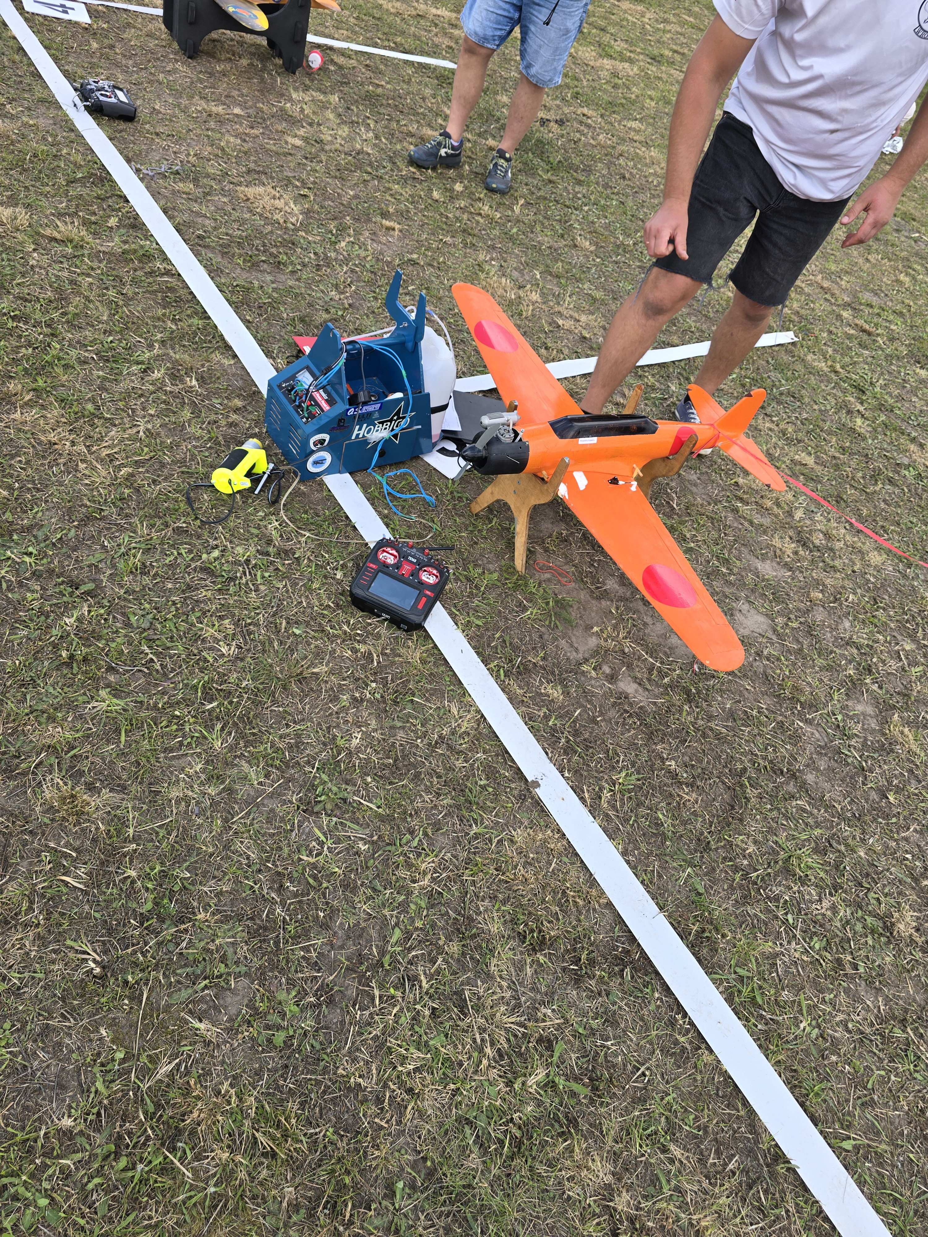

Ta odpowiedź cieszy się zainteresowaniem. endriuRC Opublikowano 20 Lipca Autor Ta odpowiedź cieszy się zainteresowaniem. Opublikowano 20 Lipca Można podsumować pierwszy wystep na zawodach z Nakajimą. Model perfekcyjny w każdym detalu podczas lotu. Szybkie, ciasne manewry zrobiły wrażenie na mnie oraz na innych pilotach. Modelem wylatałem 3 rundy w tym w pierwszej rundzie miałem kolizję. Trzecia runda odblokowała mój stres i nerwy ale było już za późno na walkę o finał. Finalnie kończę Bitwe o Płock na 11 miejscu a startowało 14 pilotów. Niestety nie wiem dlaczego ale nie potrafię dobrze ciąć w Acesie chyba jeszcze nawyki z esy są w ręku. Nakajimą przed zawodami wypaliłem po jednym zbiorniku robiąc 5 lotów... troszkę mało jak na przygotowanie do zawodów. Człowiek się nie poddaje bo dlaczego porażka miała by zakończyć ten super czas w modelami kombat. Szczęściu trzeba dać czas aby jeszcze sporo namieszam w stawce Ja się biorę za budowę modeli i ulepszanie ich pod siebie 4 1
pacek Opublikowano 21 Lipca Opublikowano 21 Lipca tylko i wyłącznie praktyka, no i oczywiście trochę szczęścia Latać umiesz, bo to było widać, teraz tylko musisz znaleźć swój sposób, aby wykorzystać te umiejetności. no i jeszcze musisz zaprzyjaźnić się z silnikami i zawsze sprawdzać przed lotem czy wszystkie stery działają 1
endriuRC Opublikowano 21 Lipca Autor Opublikowano 21 Lipca 5 godzin temu, pacek napisał: tylko i wyłącznie praktyka, no i oczywiście trochę szczęścia Latać umiesz, bo to było widać, teraz tylko musisz znaleźć swój sposób, aby wykorzystać te umiejetności. no i jeszcze musisz zaprzyjaźnić się z silnikami i zawsze sprawdzać przed lotem czy wszystkie stery działają Będe ćwiczył latanie I jeszcze dokładniejsze budowanie. Plan na zime jest dość ciekawy także w przyszłym roku w sezonie nie będzie takiej gonitwy budowlanej jak teraz. Tak to ze nie sprawdziłem lotek przed startem to było karygodne na szczęście nie był to lot w walce i nic poważnego sie nie stało

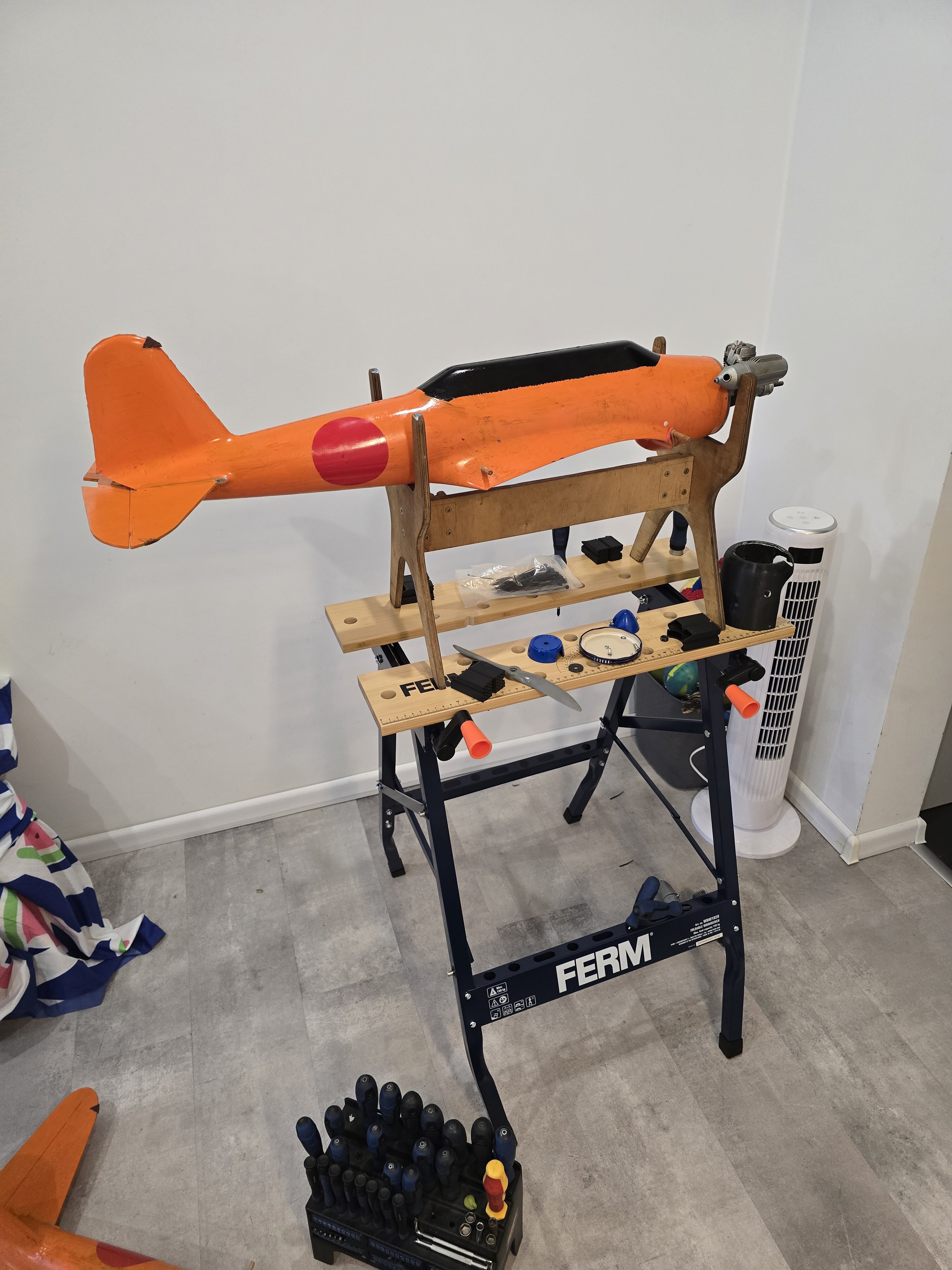

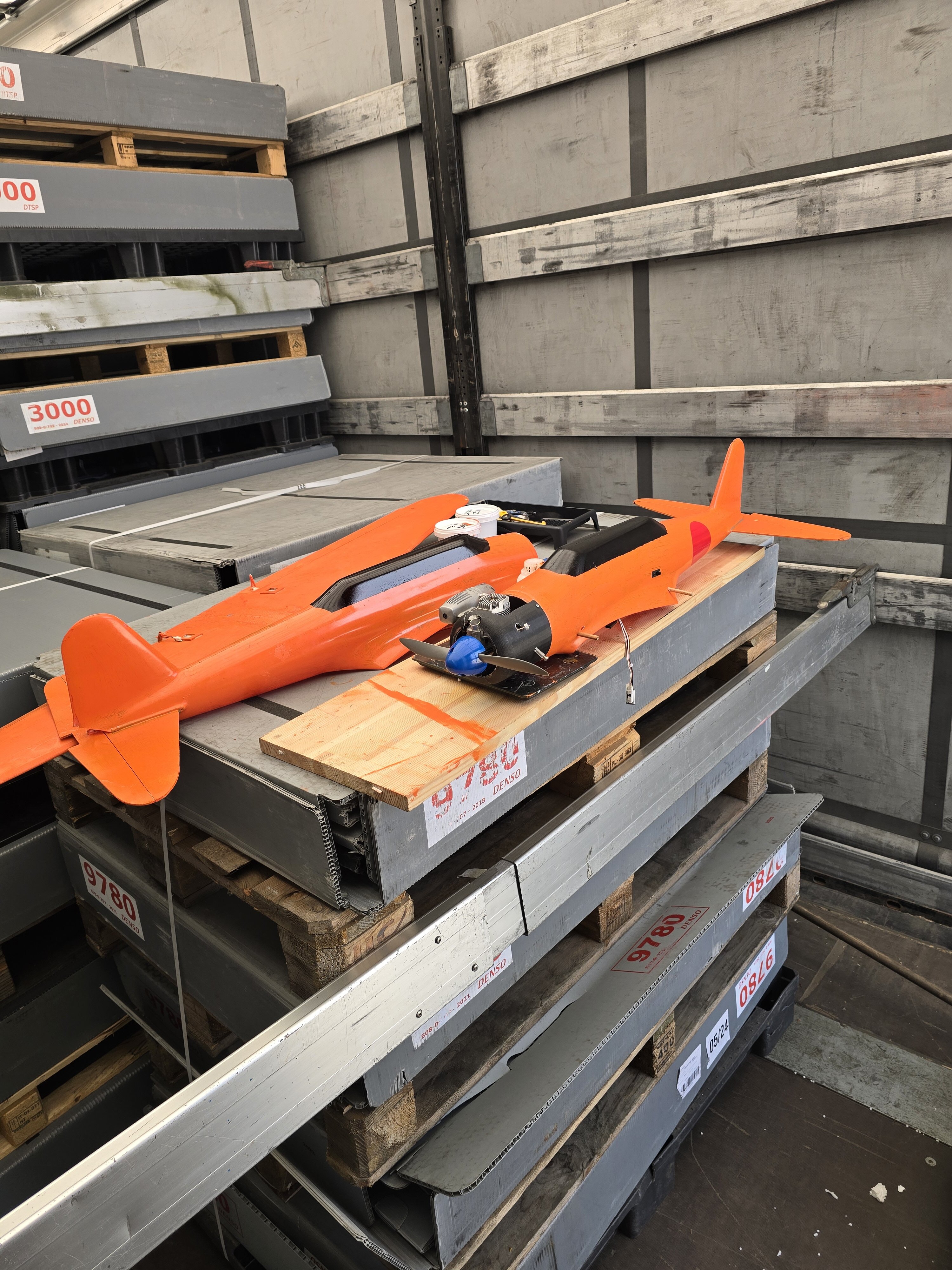

endriuRC Opublikowano 3 Sierpnia Autor Opublikowano 3 Sierpnia Przyjechałem z wakacji. Przegląd kadłubów po zawodach, delikatne poprawki w elektronice i czas zacząć trenować i budować modele na Bratysławe 27 września. Dzięki Mirek za stojak na modele ! 1
