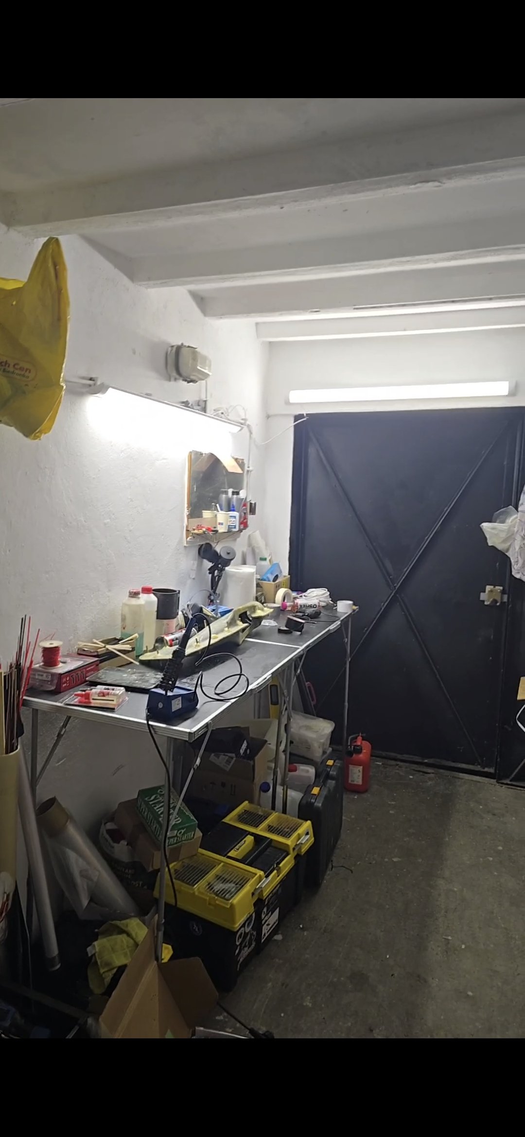

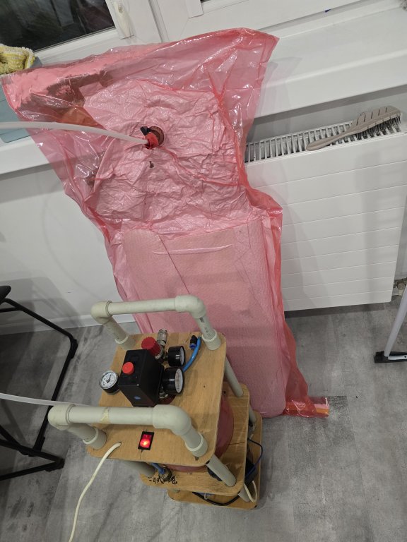

endriuRC Opublikowano 28 Marca Autor Opublikowano 28 Marca No to się nagadałem i dupa 🥴 błąd karty. Zrobiłem próbę VIDEO i w poniedziałek podczas laminowania kadłuba już nie będzie wpadki. Przygotowałem sobie formę do laminowania. Być może w Poniedziałek uda się zrobić kolejne skrzydła więc wszystko nakręce Tymczasem podziwiajcie skrzydła w worku wygrzewające się przy grzejniku. Wyposażyłem modelarnię w światło teraz można wygodnie pracować. 2

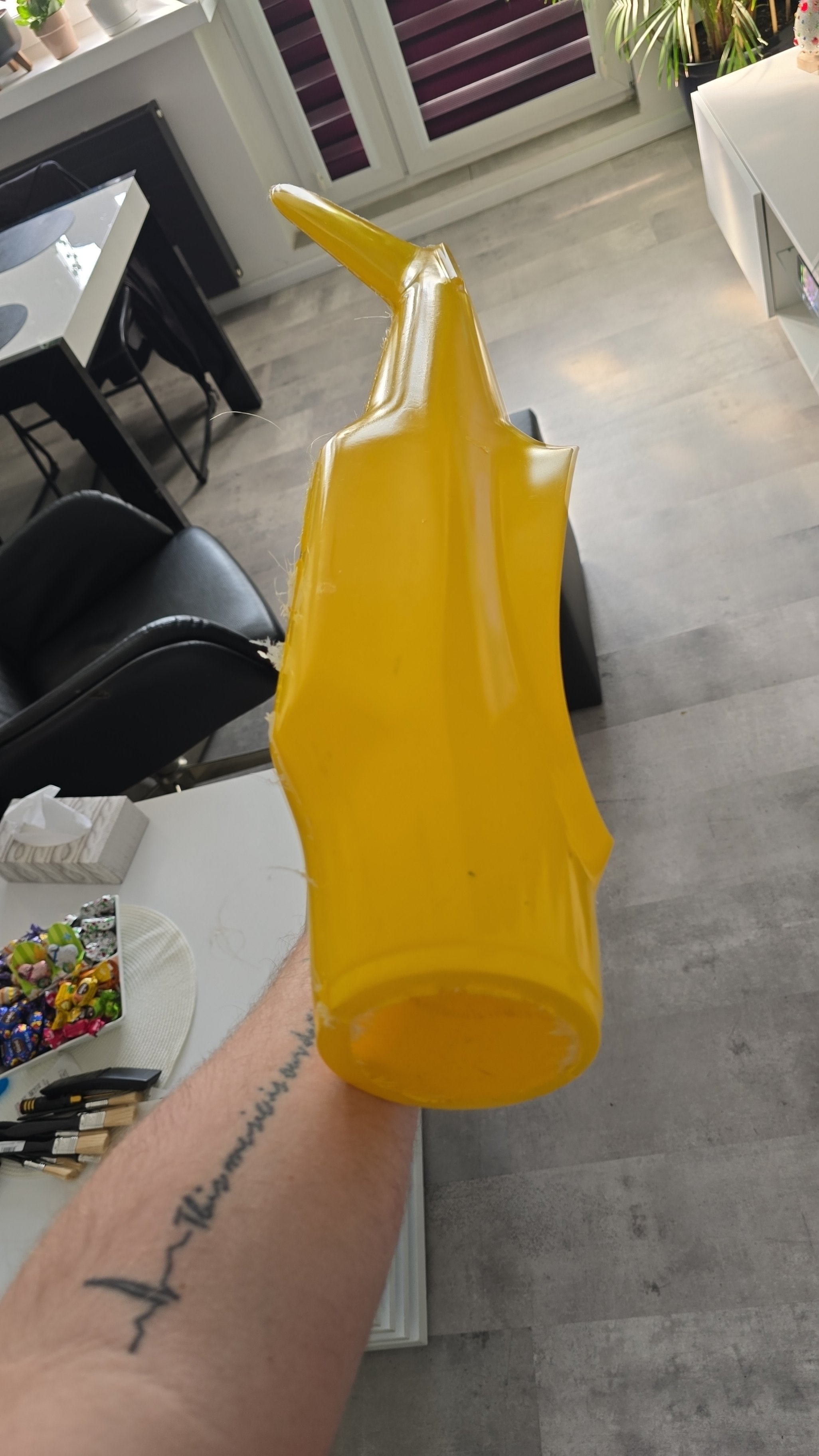

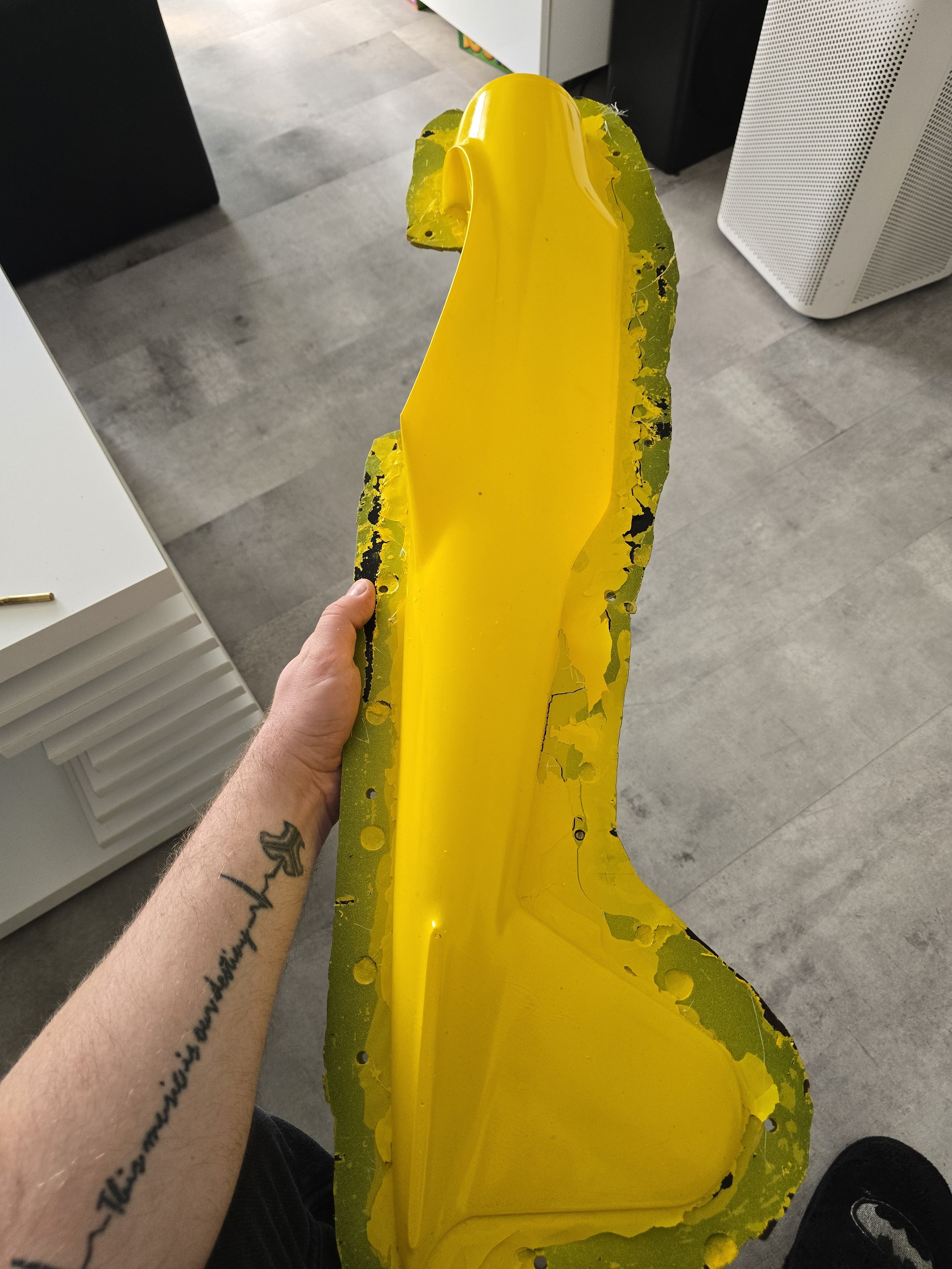

endriuRC Opublikowano 3 Kwietnia Autor Opublikowano 3 Kwietnia Kadłuby wychodzą 130 troszkę wzmocniłem pod skrzydłem oraz w miejscu kołków. Jeszcze dwie sztuki i będe miał ich 6szt. Wystarczy na sezon... teraz już tylko skrzydła... od 1 Maja już tylko latam 4

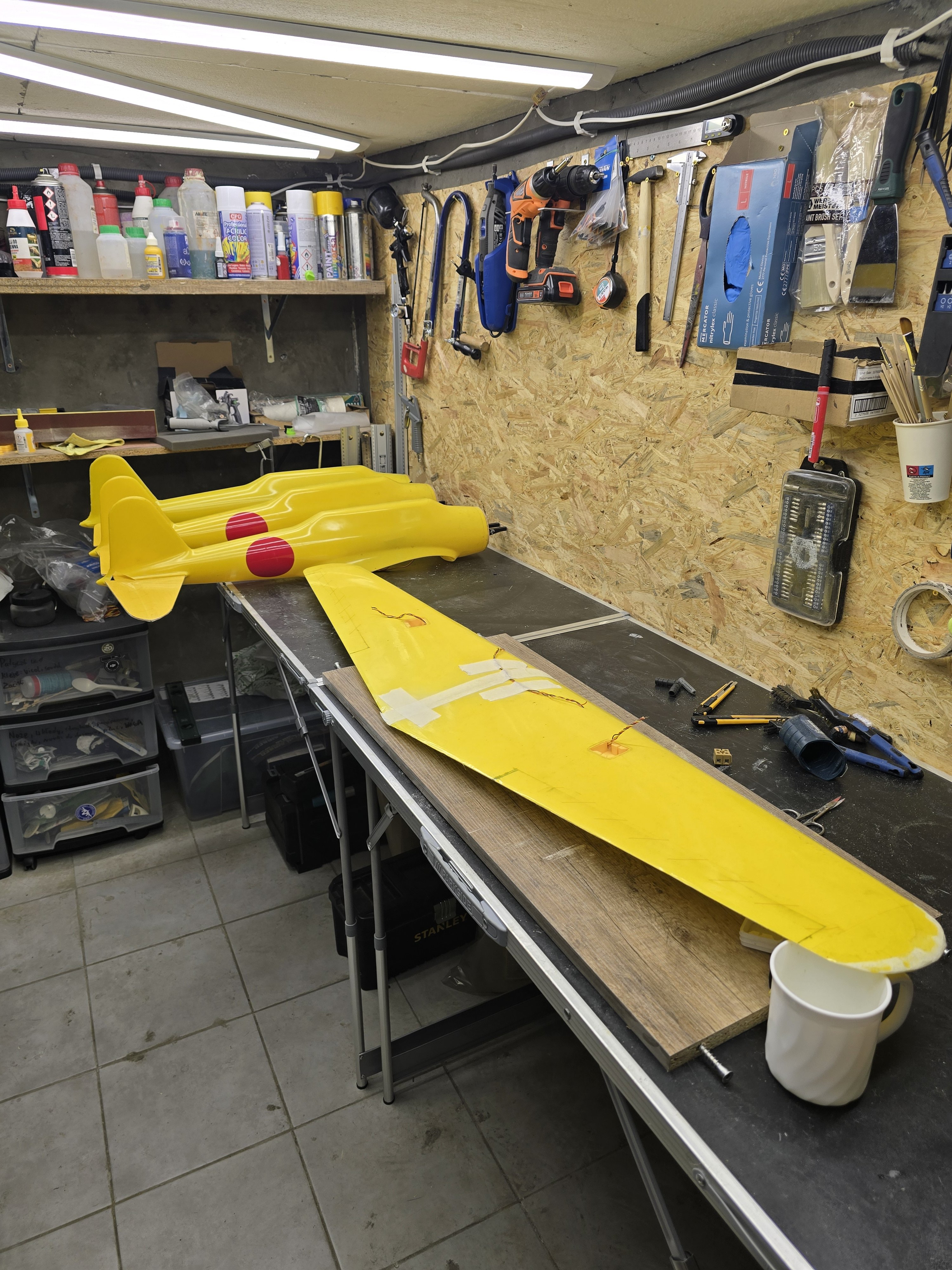

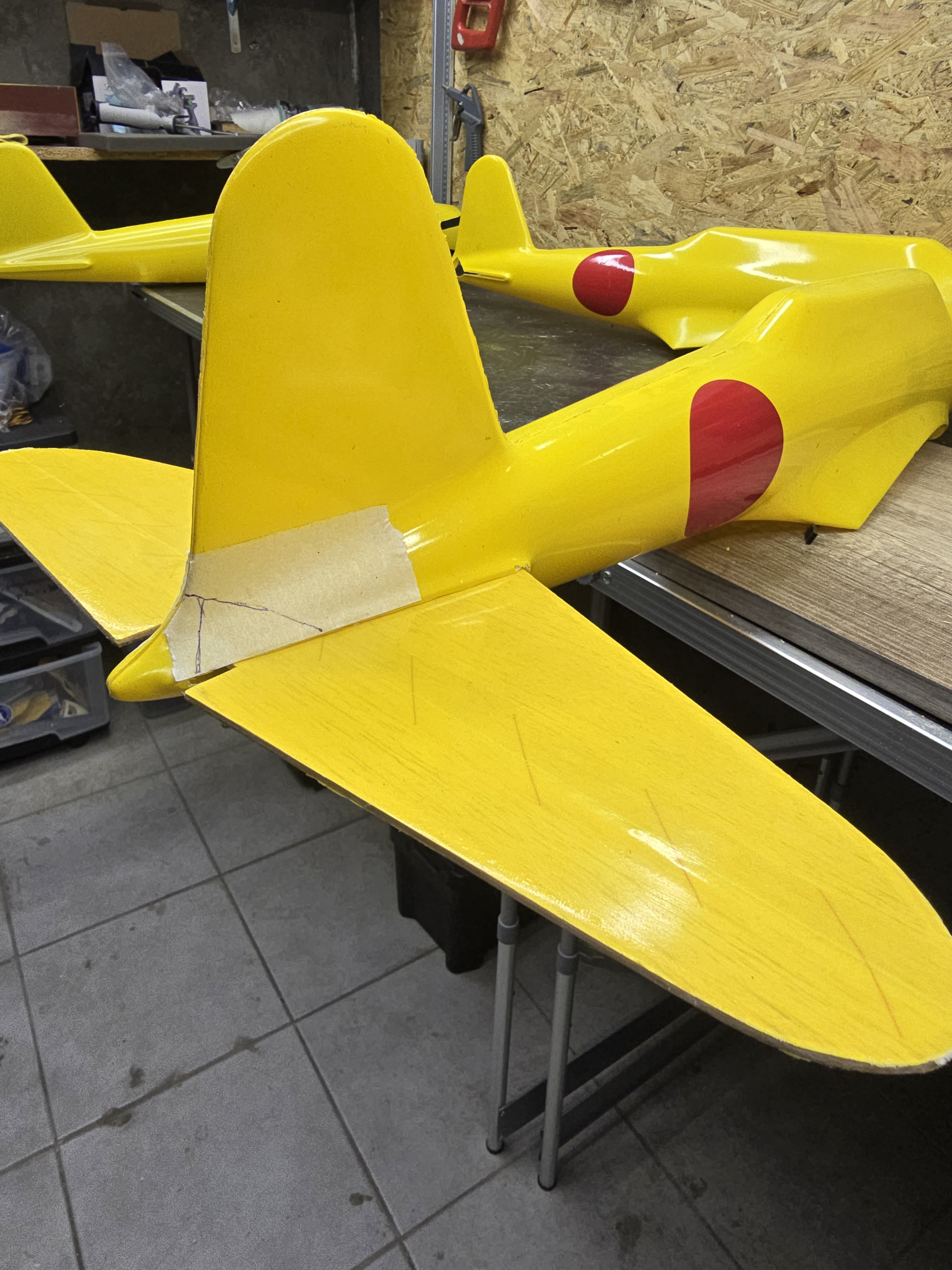

endriuRC Opublikowano 24 Maja Autor Opublikowano 24 Maja W dniu 23.04.2026 o 18:10, japim napisał: Pokazałbyś jakąś Nakajime pięknie skończoną z maską? Od 3 stron czekam i czekam i nie ma jeszcze kompletnego modelu. 2 1

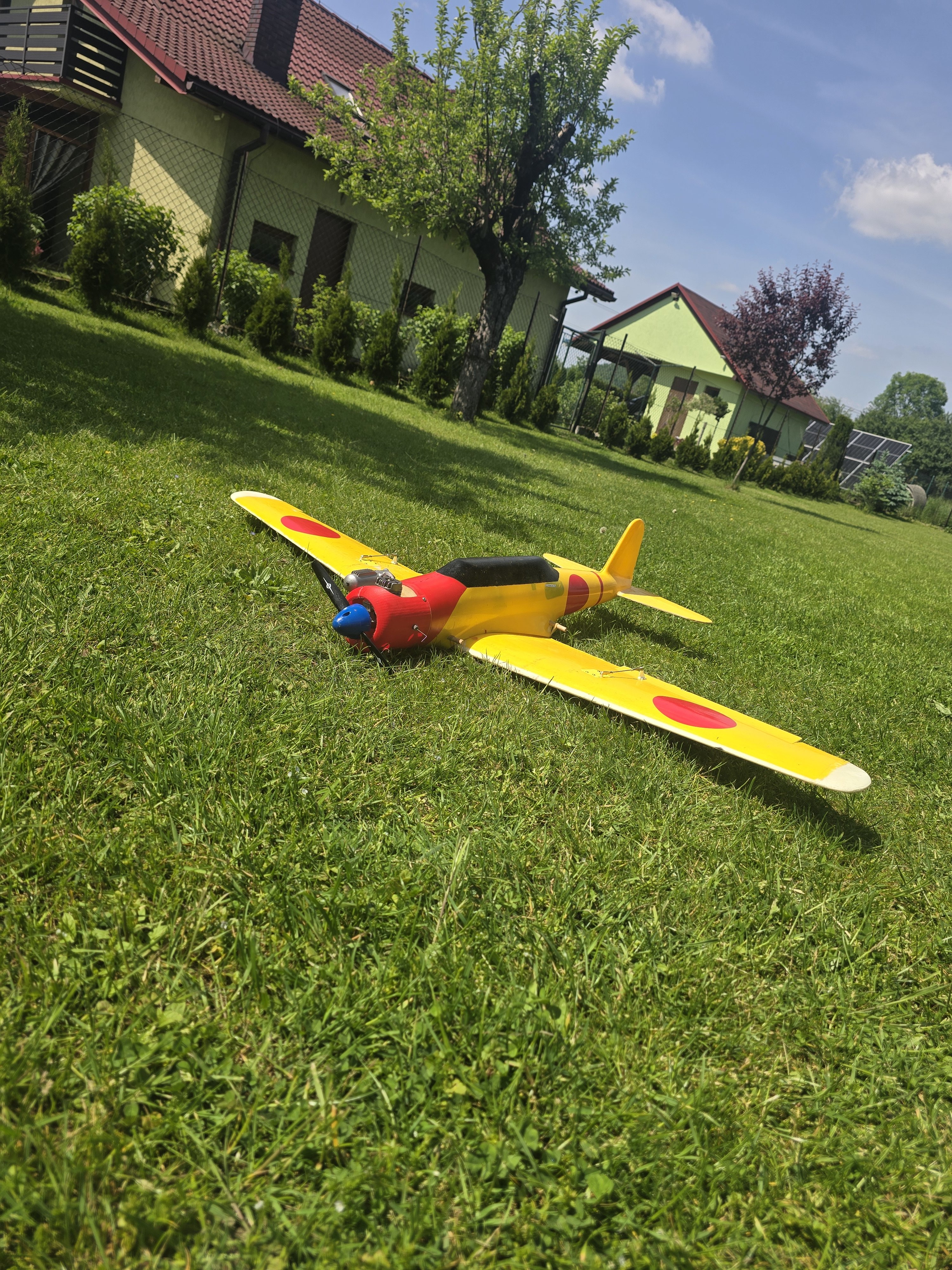

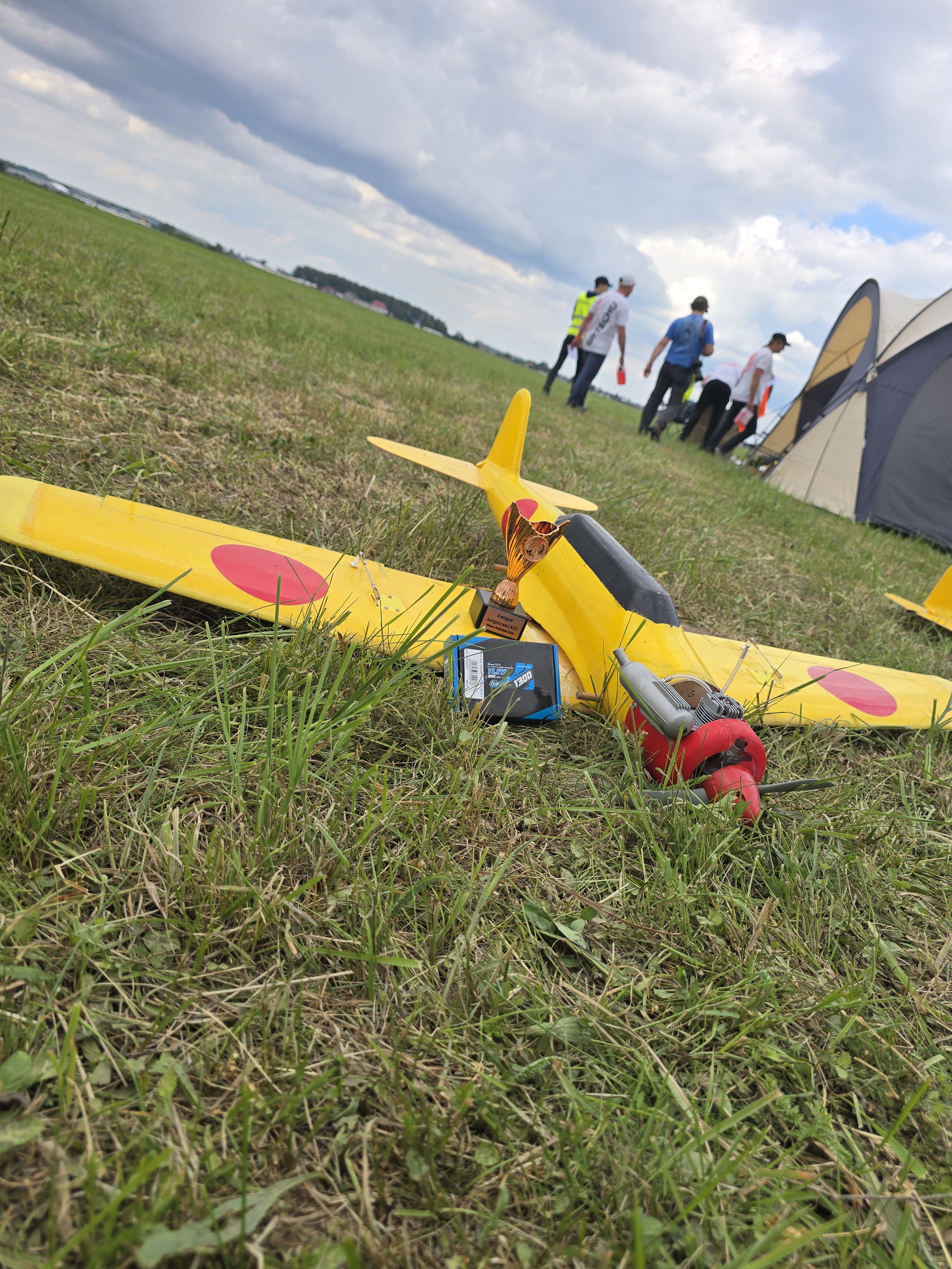

endriuRC Opublikowano 31 Maja Autor Opublikowano 31 Maja Bitwa o Pobiednik to już historia. Udało się wywalczyć 3 miejsce. Były piękne cięcia Nakaima naprawdę lata bardzo dobrze i szybko. No i z szefem eskadry Mirkiem też musiało być 💪🛩
Ares Opublikowano 4 Czerwca Opublikowano 4 Czerwca Pieknie ,gratulacje dla zawodnikow i organizatorow. Zółty zabójca pięknie sie prezentuje😉👍 1

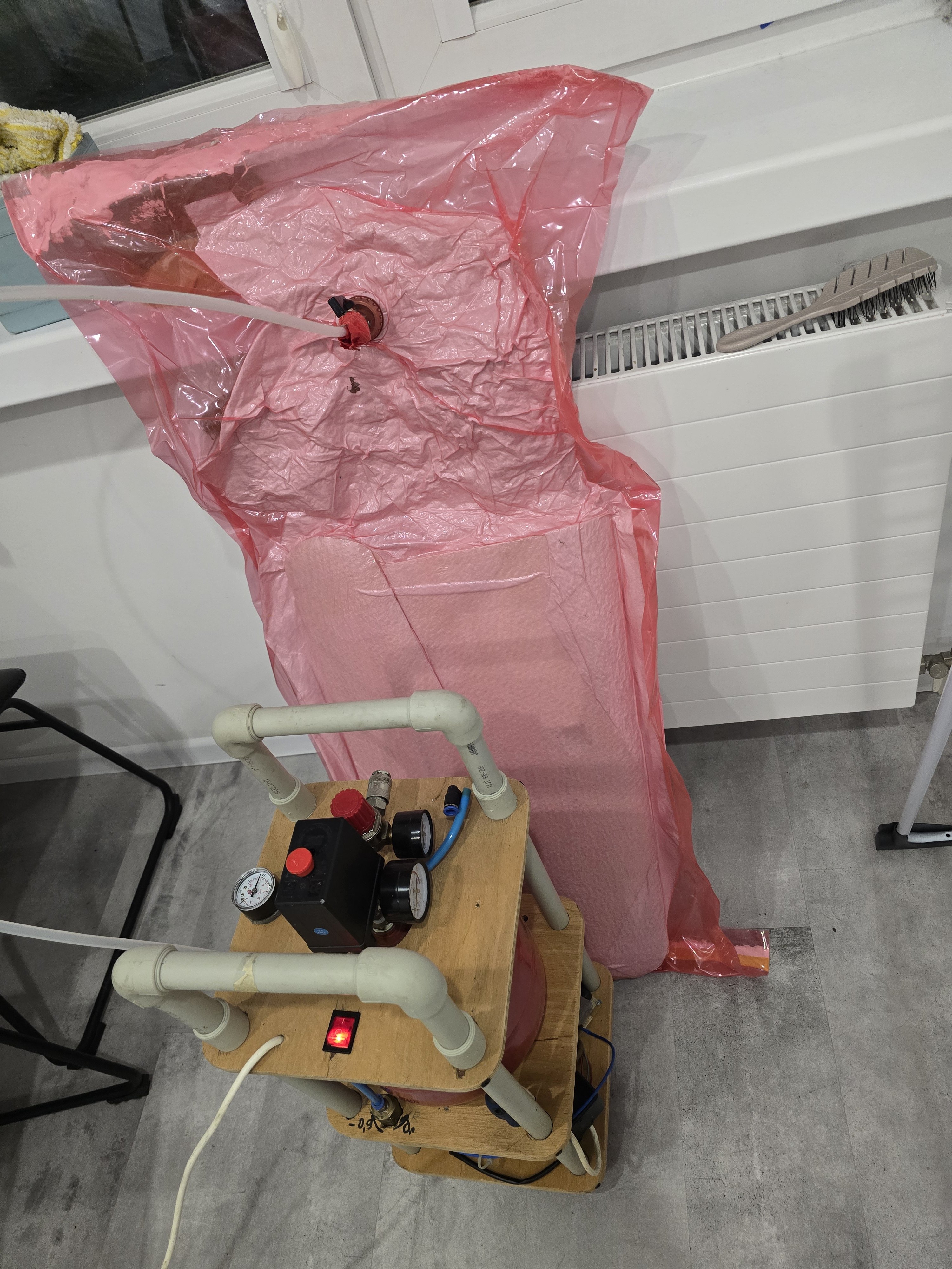

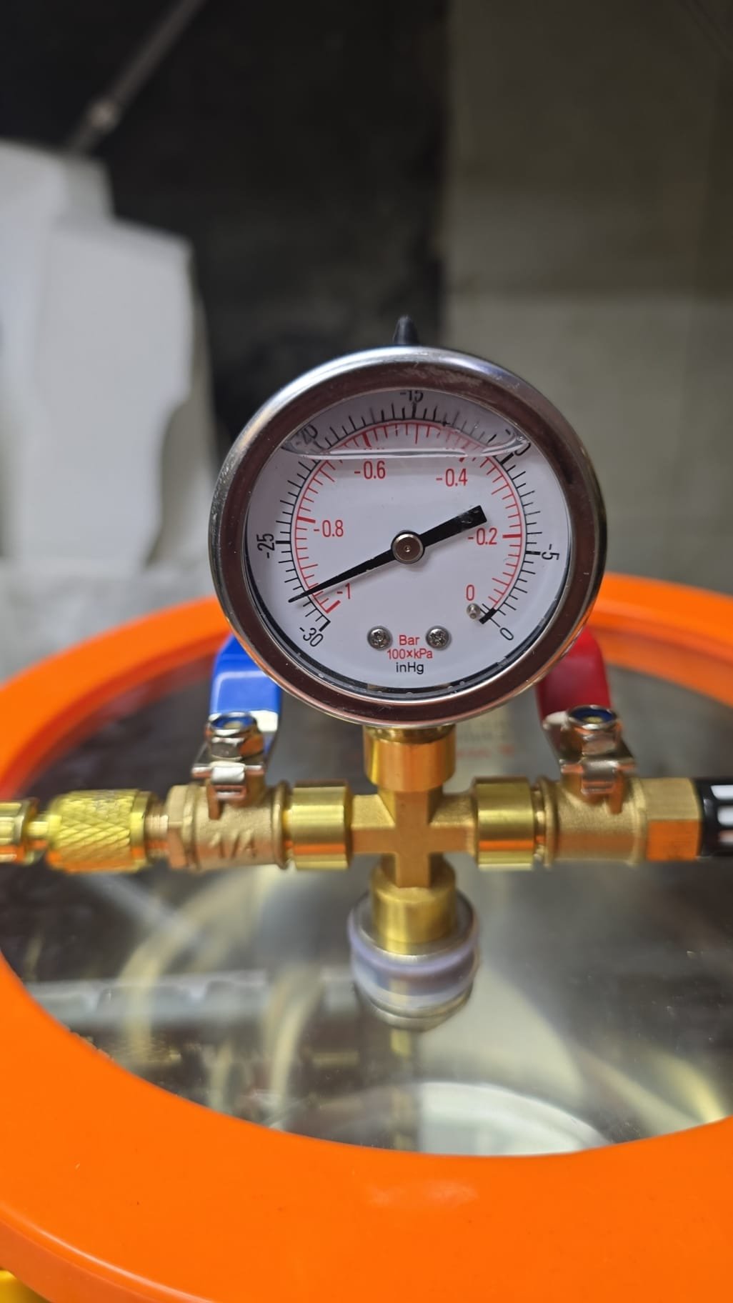

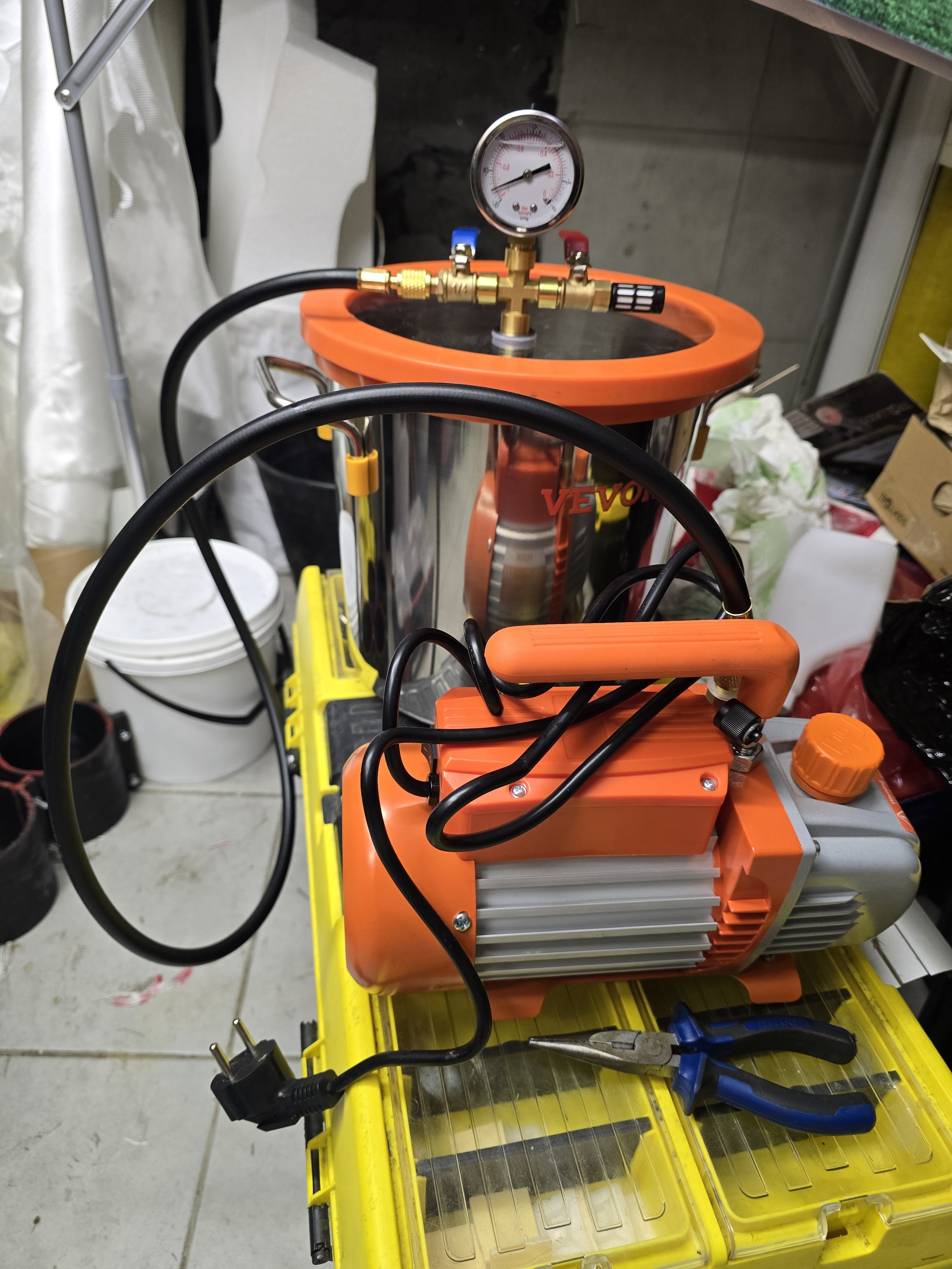

endriuRC Opublikowano 11 Czerwca Autor Opublikowano 11 Czerwca Dawno nic nie wrzucałem w temacie z prac przy modelu. Pompa próżniowa z lodówki się rozsypała nie opłaca się tego naprawiać minusem tej pompy było długie chłodzenie czyli jak odciągała powietrze 30 sekund to z 10 minut później nie chciała się załączyć bo była bardzo gorąca. Zakupiłem pompę filmy Vevor olejową która jest dużo lepsza a kosztuje całe 400 złoty. Na dzień dzisiejszy szukam wyłącznika podciśnienia. Ciężko znaleźć. I robota stoi w miejscu. A miało być Tak pięknie 🤭😂 jak złożę pompę do kupy I uruchomię pokażę, jak to wygląda I nagram film. Znaminowania skrzydła. Na zawodach w Krakowie Okazało się Że skrzydła mają za cienki laminat i przy ciasnych manewrach pękają. Muszę nakładać więcej tkaniny lub zastosować dźwigar. Próznia zaciągnięta tydzień temu trzyma do dzis bez włączonej pompy. 😏 ohh będą piekne skrzydełka 4
