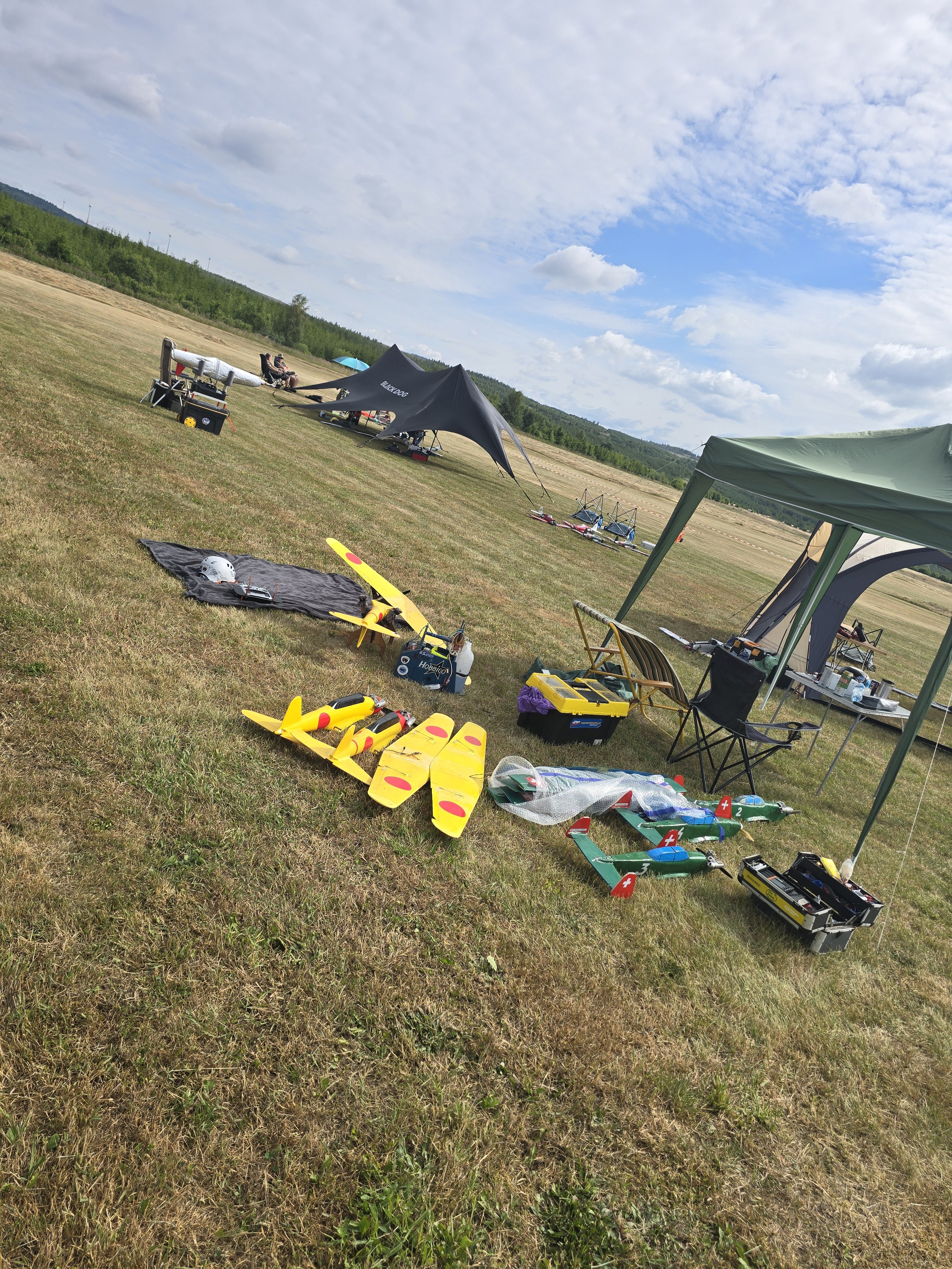

endriuRC Opublikowano 8 Lipca Autor Opublikowano 8 Lipca Solidny oklep od Czechów się należy jak psu buda. Dużo mi brakuje do ich poziomu ale wystarczy tylko jeździć i z nimi latać a będzie coraz lepiej 🛩😈 Zawody bardzo profesjonalnie ogarnięte było jedzonko napoje oraz zajebisty klimat kombatowej rodziny 💪. Pogoda była słoneczna lecz bardzo mocno wiało od tyłu więc elektryki miałt problem wystartować o czym przekonał się Mirolek 😑😑... W pierwszej rundzie sędziował mnie sam Pavel Dvorak co dawało jeszcze większy stres w locie 😂😂. Ogólnie wyjazd bardzo udany. Dzięki Mirek za wspólna podróż i do zobaczenia na następnej ! Mogłem porównać nakaime na prawdziwej wojnie modeli i musze poprawić zwrotność na lotkach ponieważ troszkę brakuje zwrotności w osi modelu. Miałem dwie kolizje lecz straty prawie żadne także nie jest źle 1
