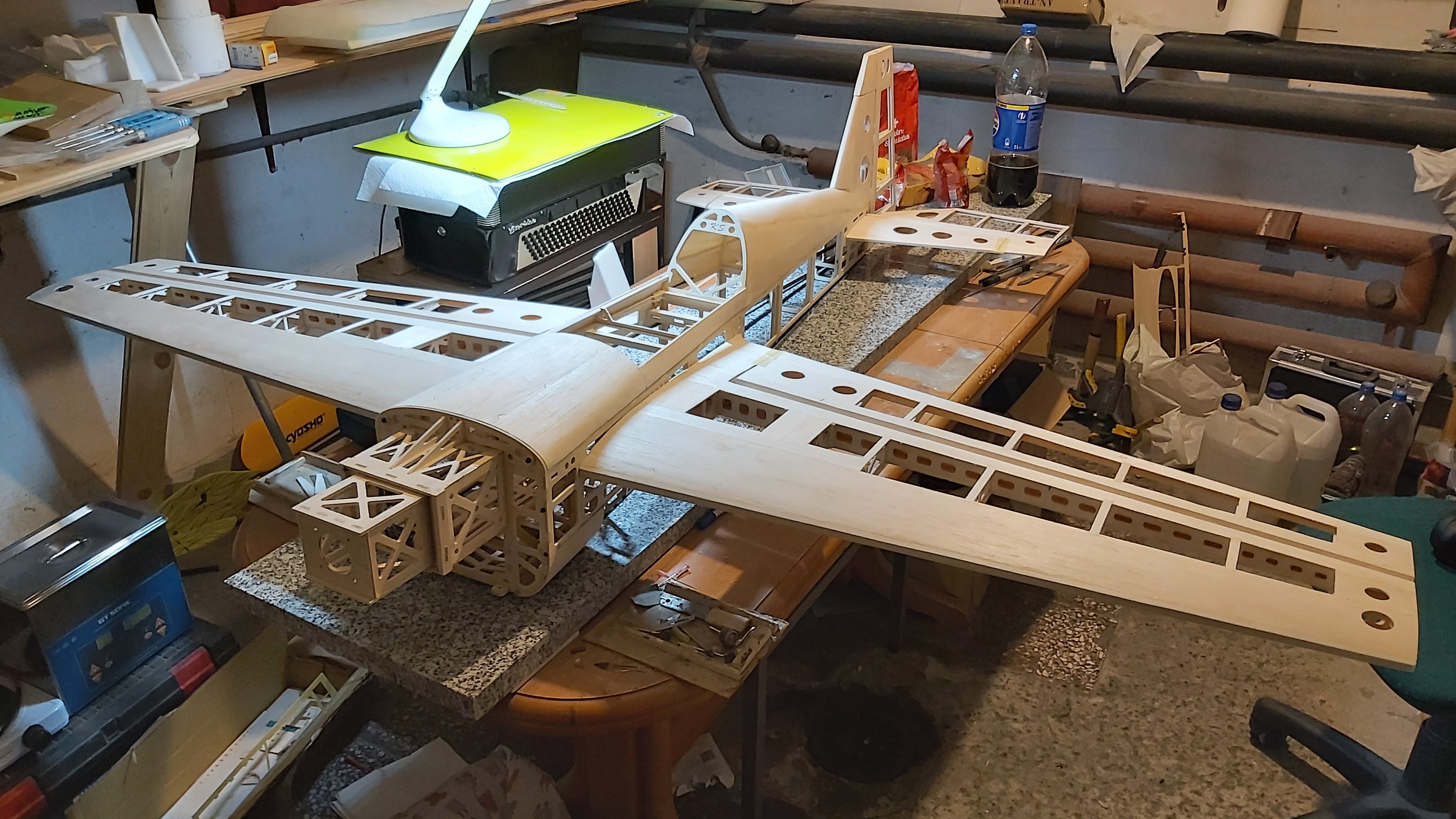

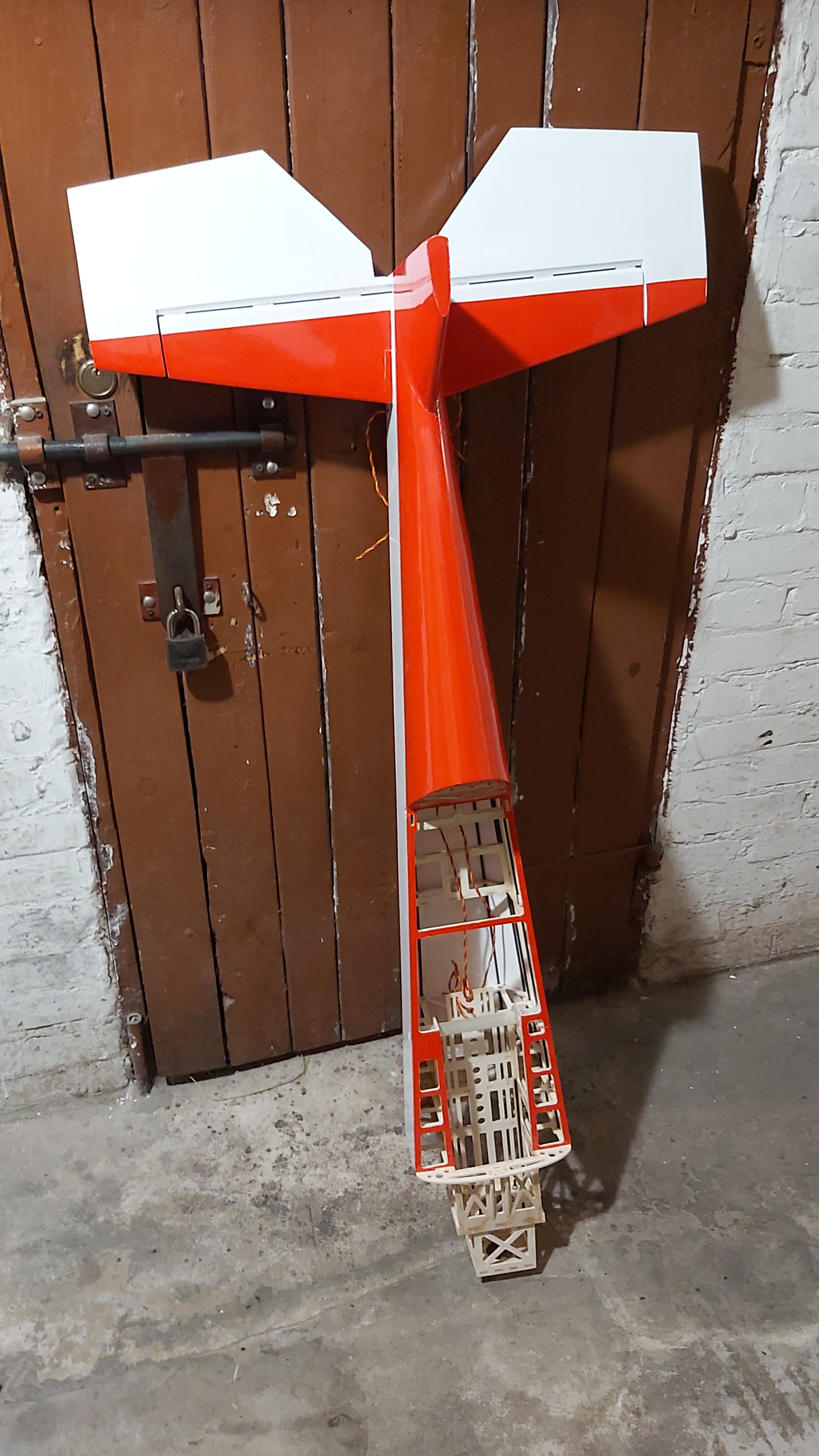

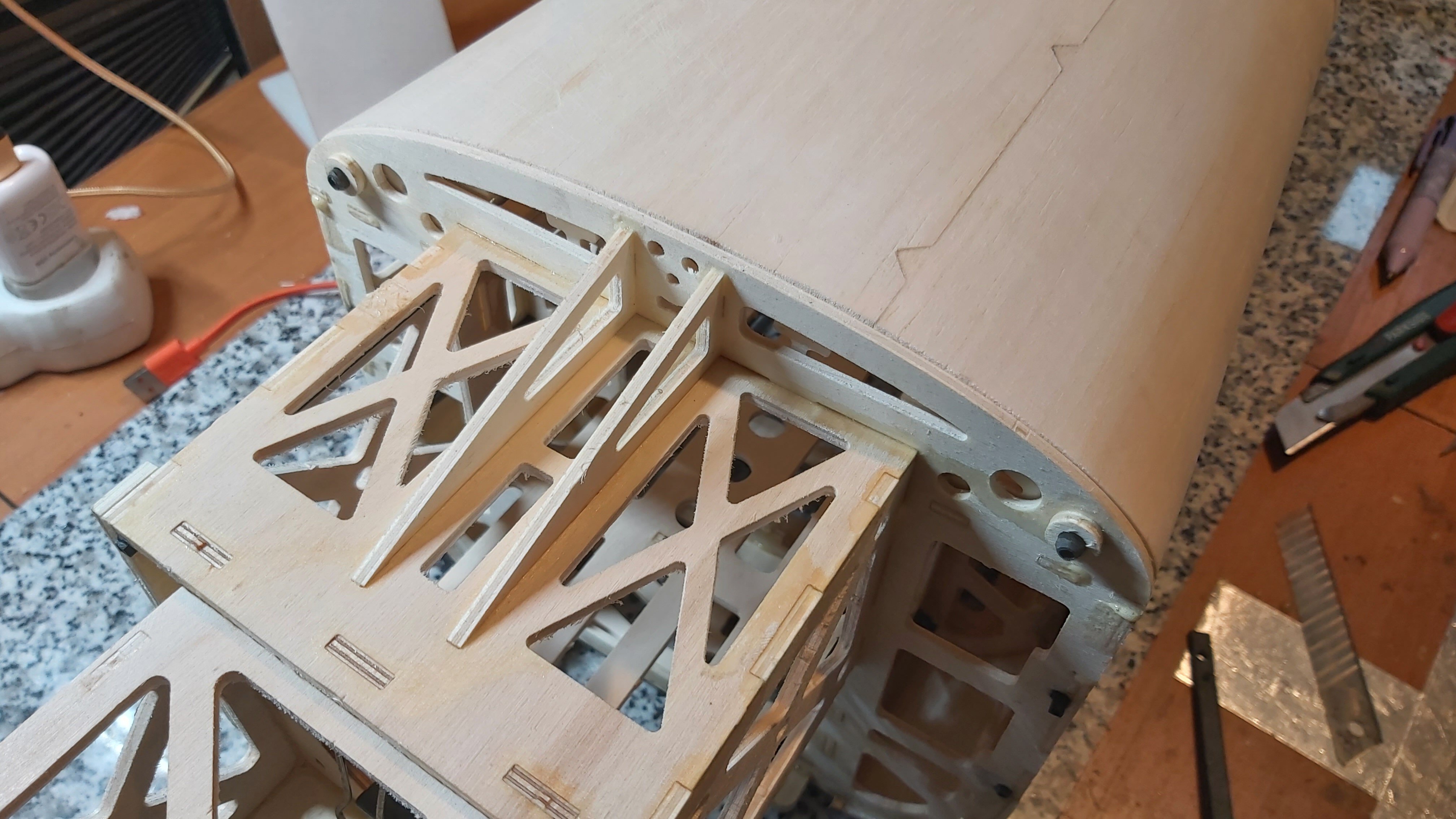

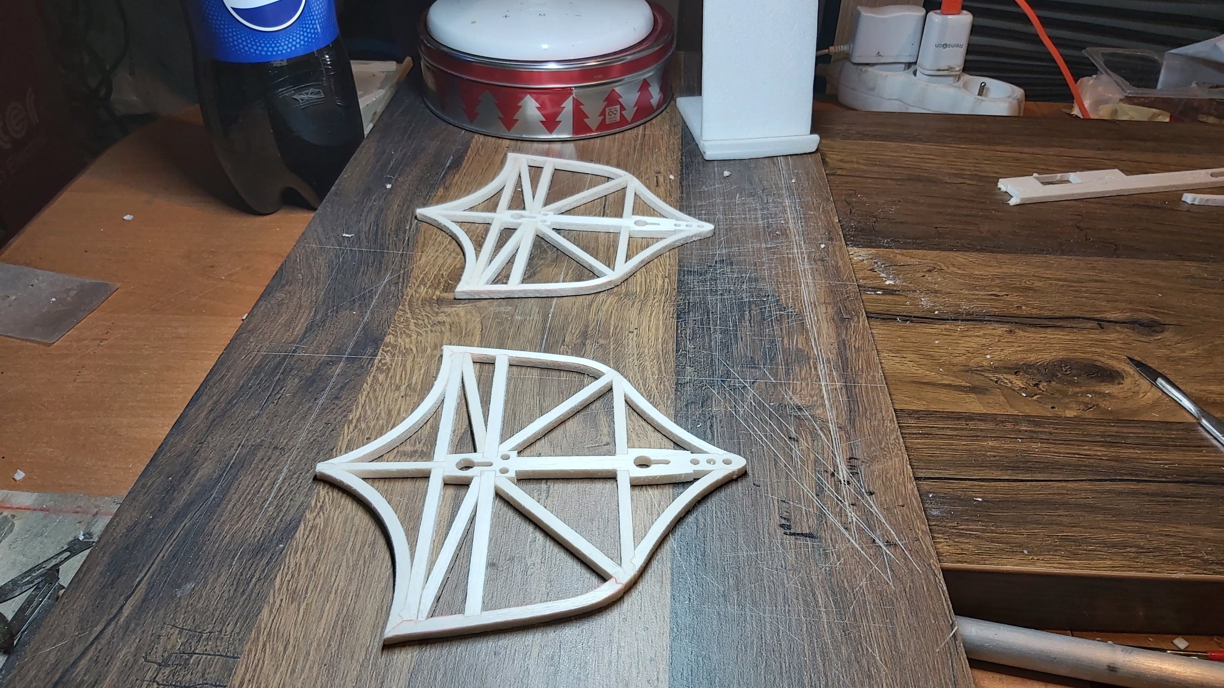

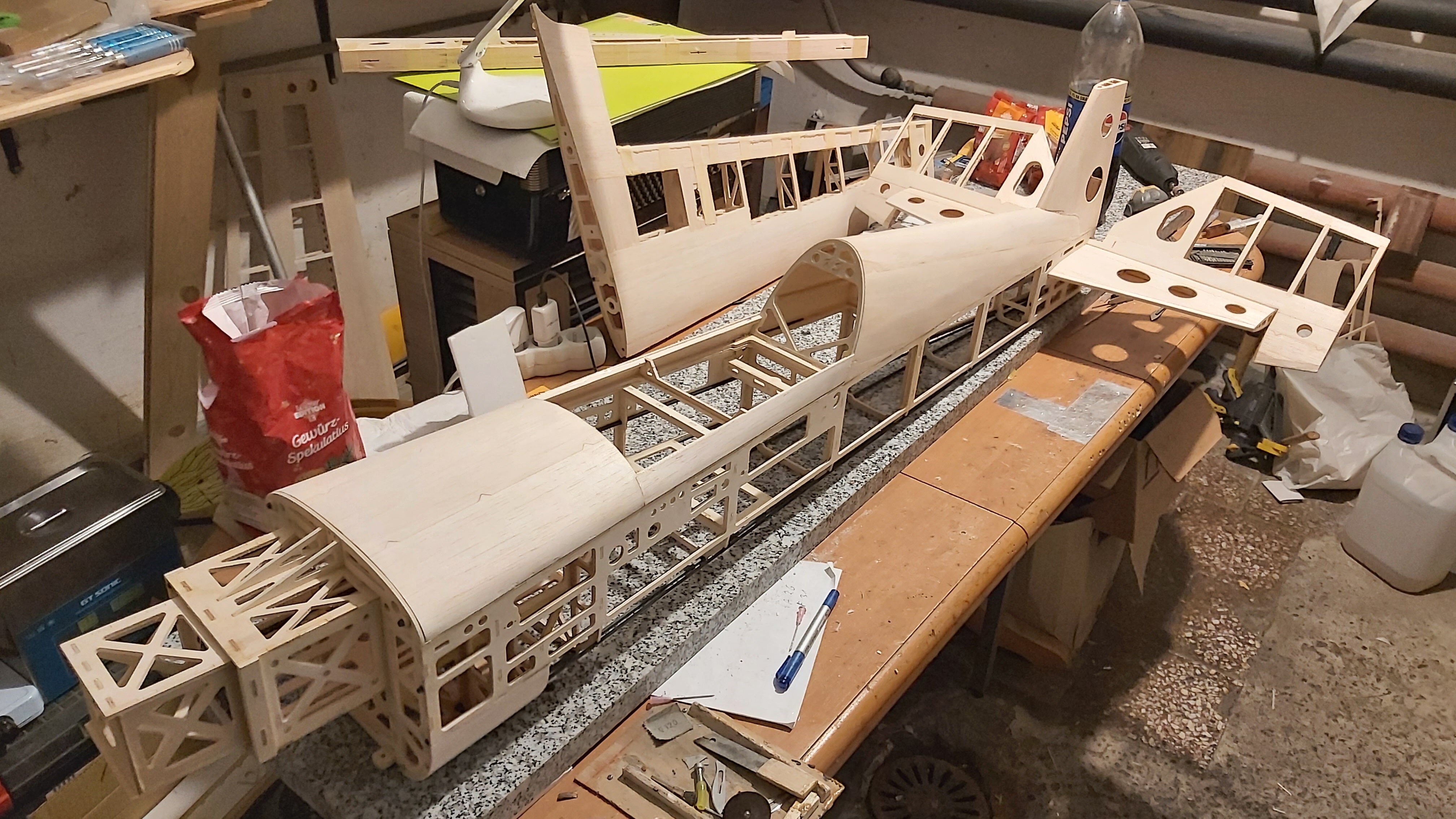

enter1978 Opublikowano 6 Października 2025 Autor Opublikowano 6 Października 2025 Stery wysokości mam juz zrobione , jeszcze kilka braków jest do uzupełnienia , ale to juz natarcia spływy i na skraju sterów wysokości sa do naklejenia balsowe żeberka które sa wielkości obecnych skrajnych żeberek ale włącznie z poszyciem , jak będę przyklejał to pokażę. Statecznik pionowy przymierzony , pasuje i właśnie schnie już finalnie wklejony. Tak że jeszcze trochę mi zostało do posklejania , ale też sporo mam już zrobione. 3

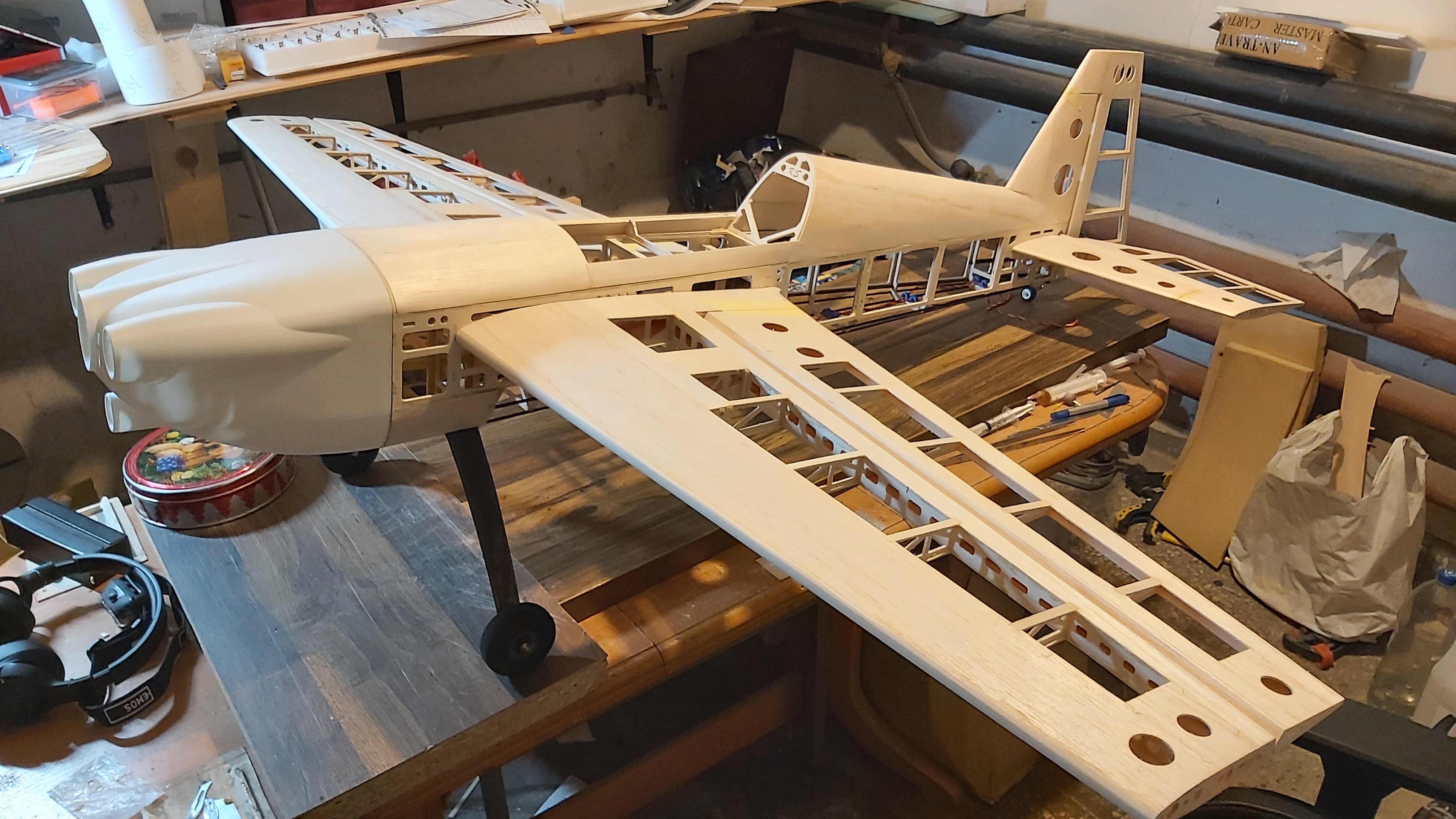

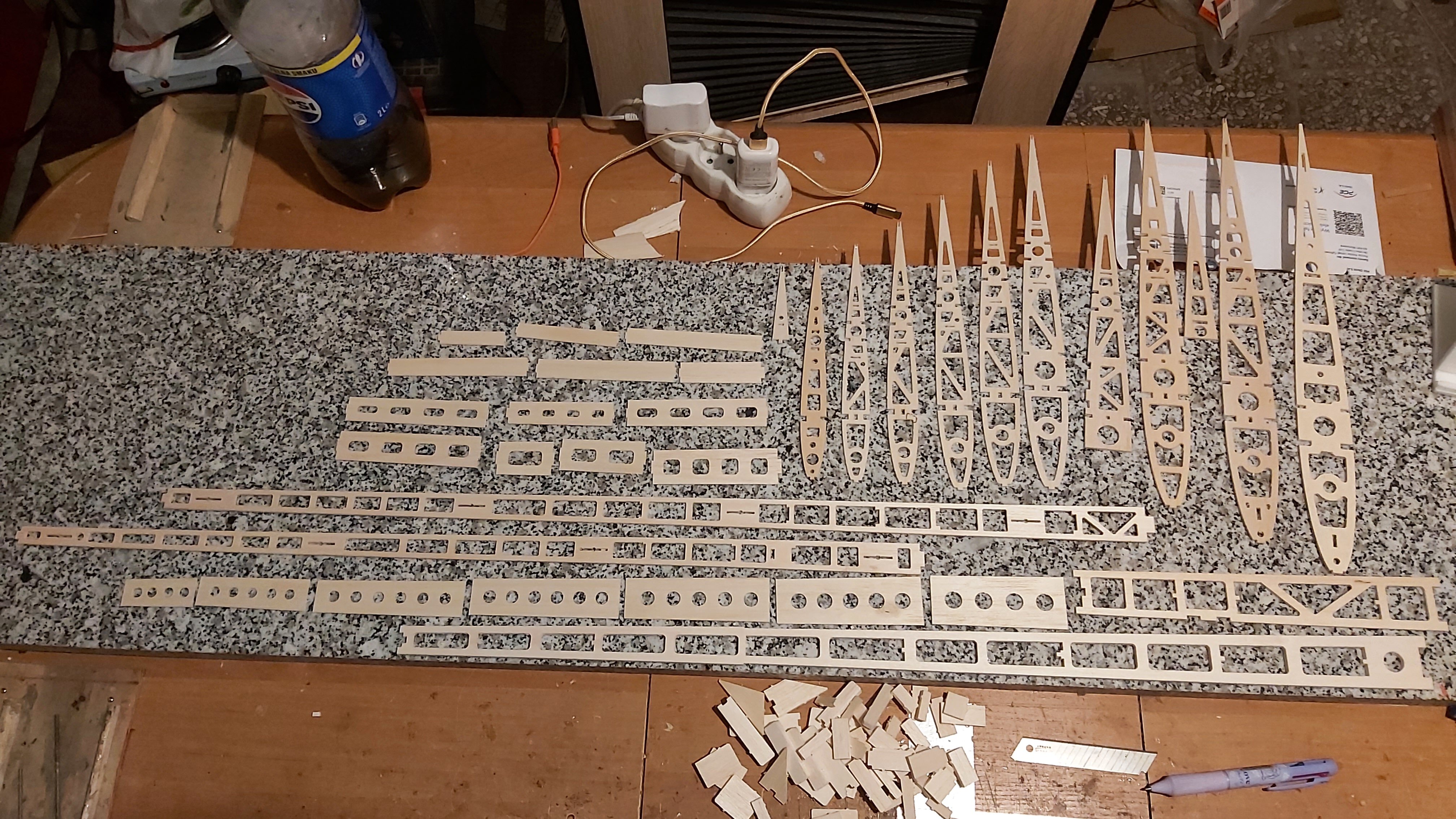

enter1978 Opublikowano 8 Października 2025 Autor Opublikowano 8 Października 2025 Statecznik pionowy wklejony, tam jeszcze drobna kosmetyka bedzie potrzebna na łączeniu garba z statecznikiem ale siedzi juz na swoim miejscu. Troche uzupełniam braki np, wstawiłem rurki naprowadzające w kabinkę , więc kabinka juz tez skończona. A teraz zabrałem sie za kompletowanie skrzydła , to co na foto to jeszcze nie wszystko , na razie rozkminiam co i jak, ale nad większością juz zapanowałem. 3

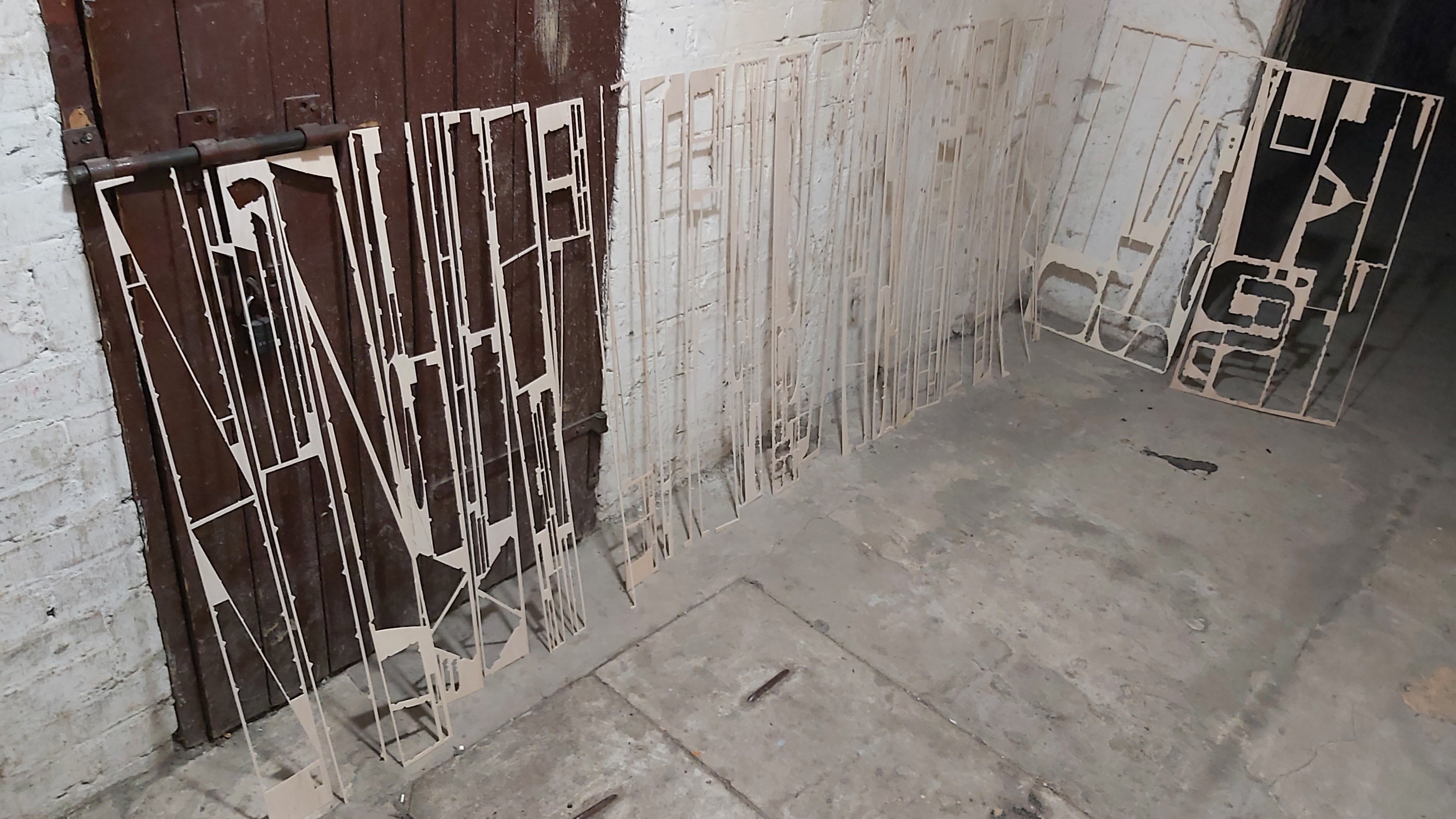

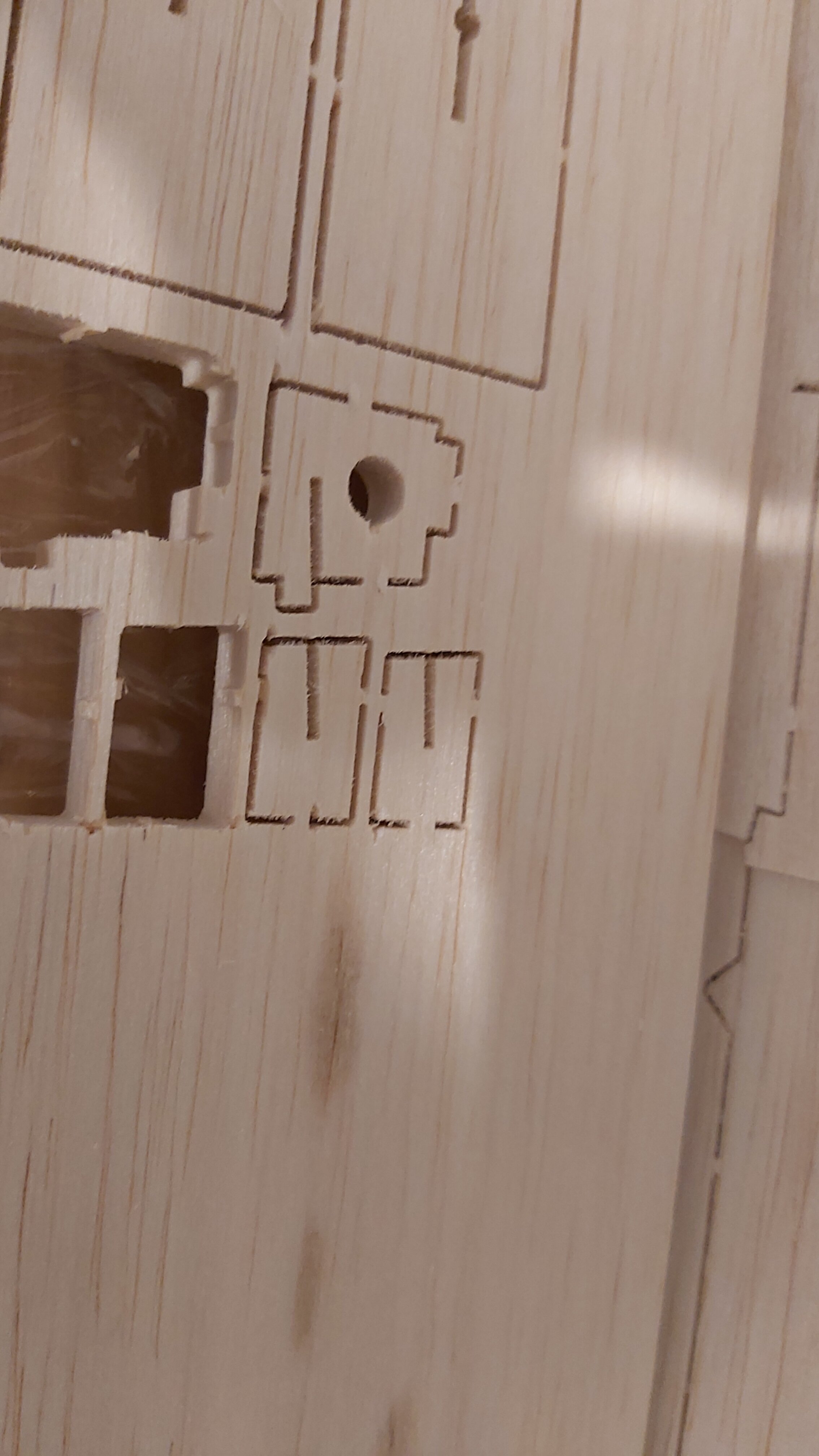

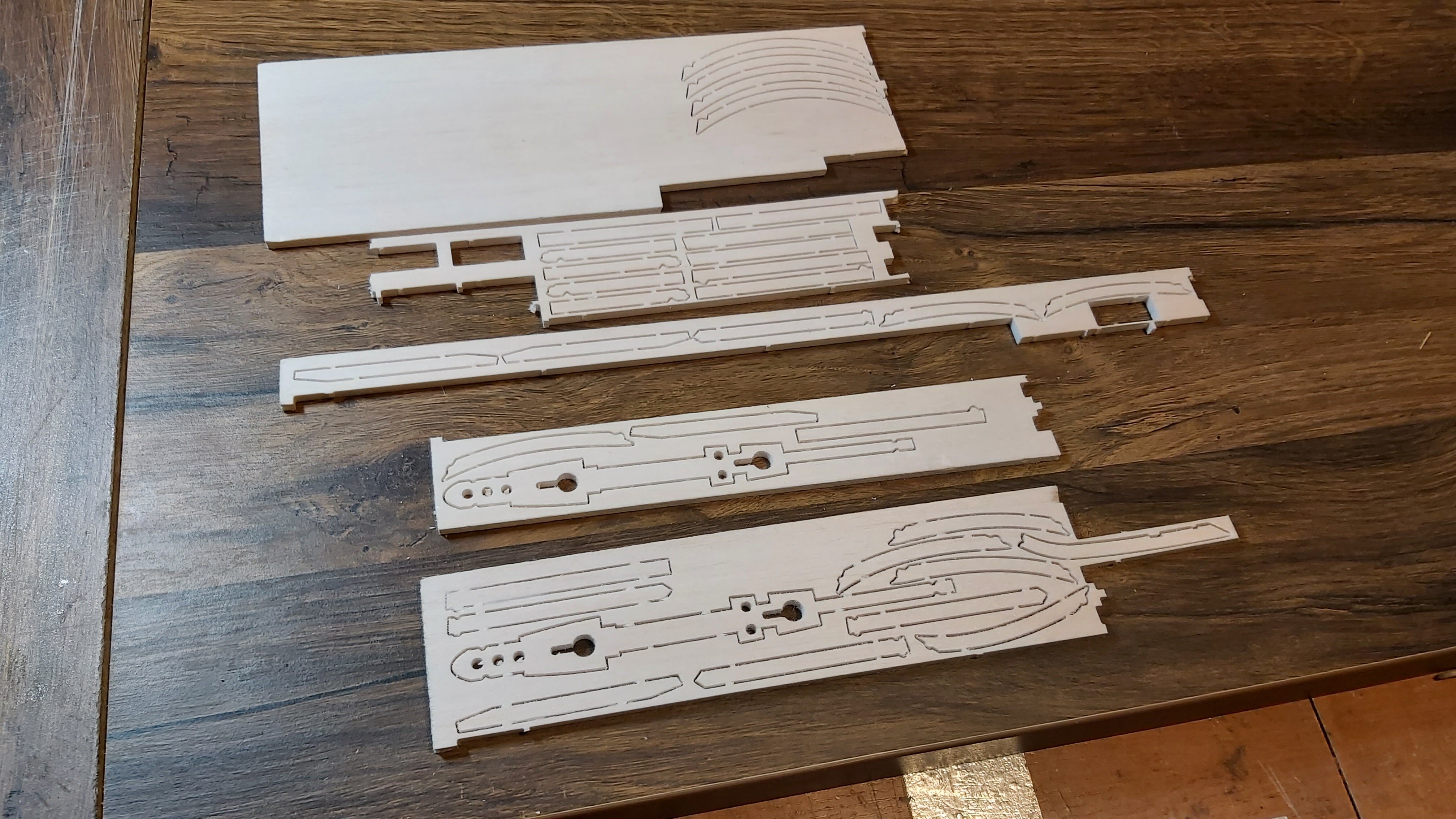

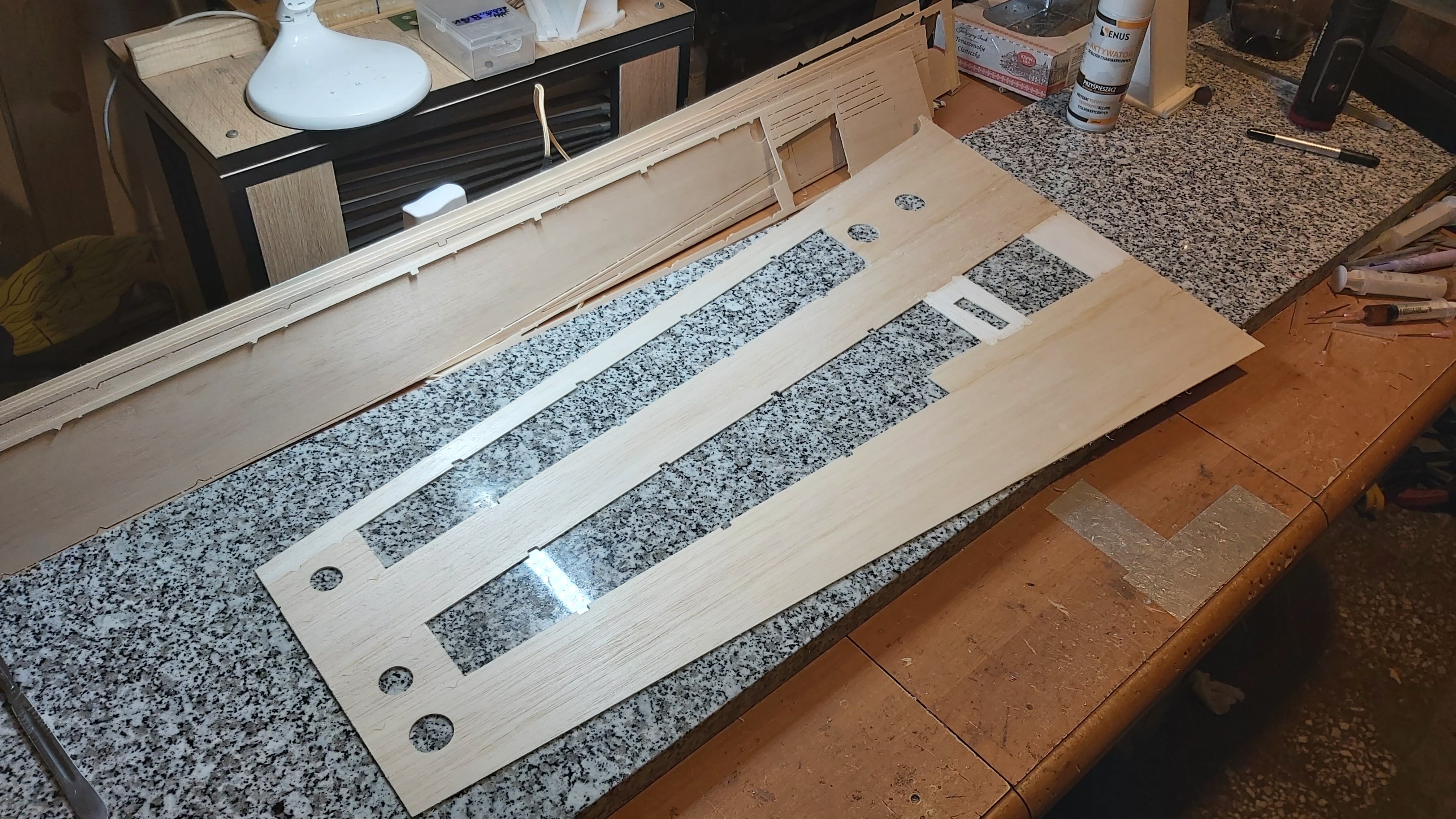

enter1978 Opublikowano 9 Października 2025 Autor Opublikowano 9 Października 2025 Skrzydło rozszyfrowane , można sklejać ale że jest zaprojektowane pod montaż na rurkach 10mm których nie mam , to muszę pierwsze kupić rurki i dopiero mogę sklejać. Ale pewnie jutro dorwę takie rurki aluminiowe w jakimś budowlanym. 2

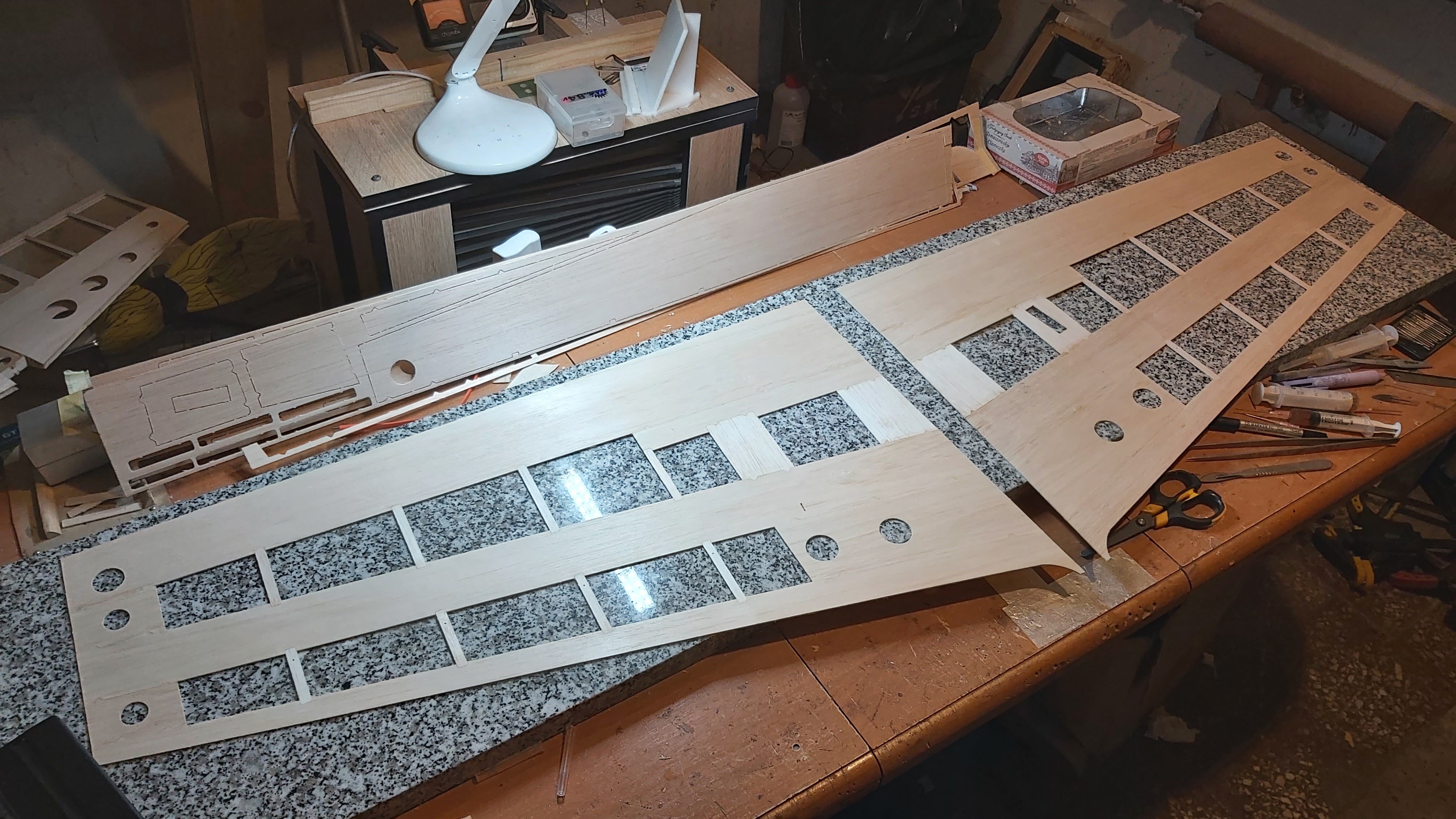

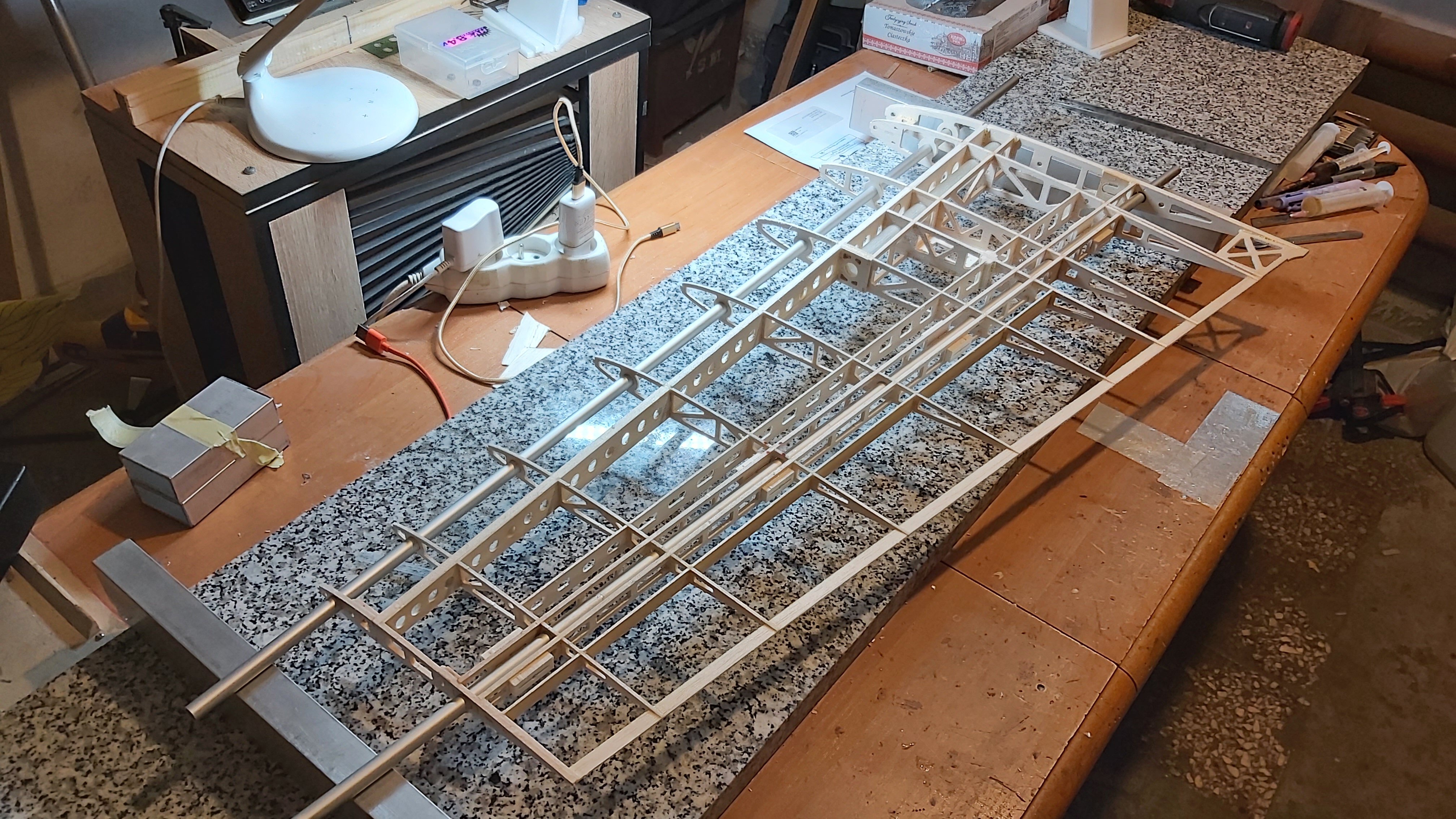

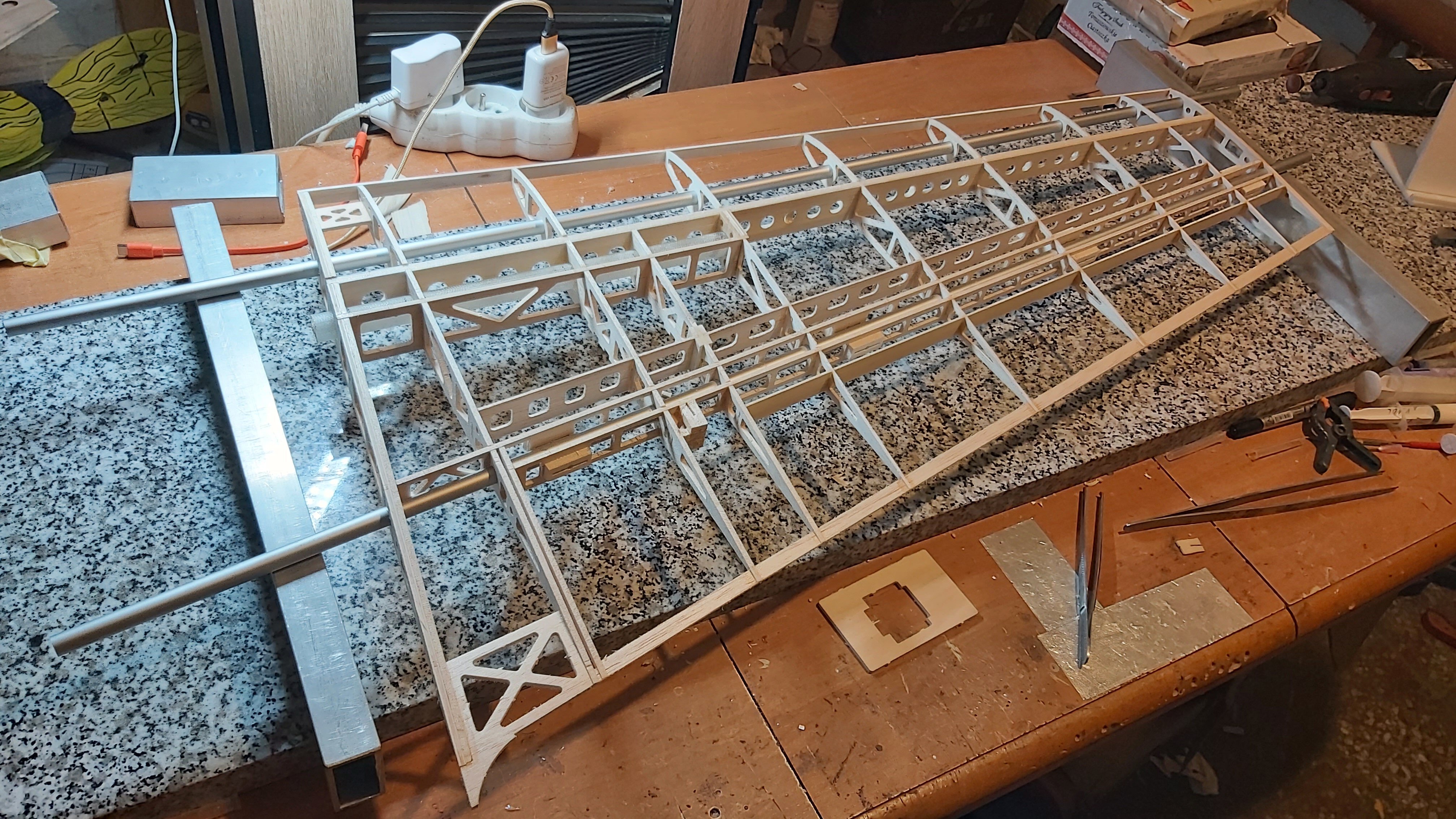

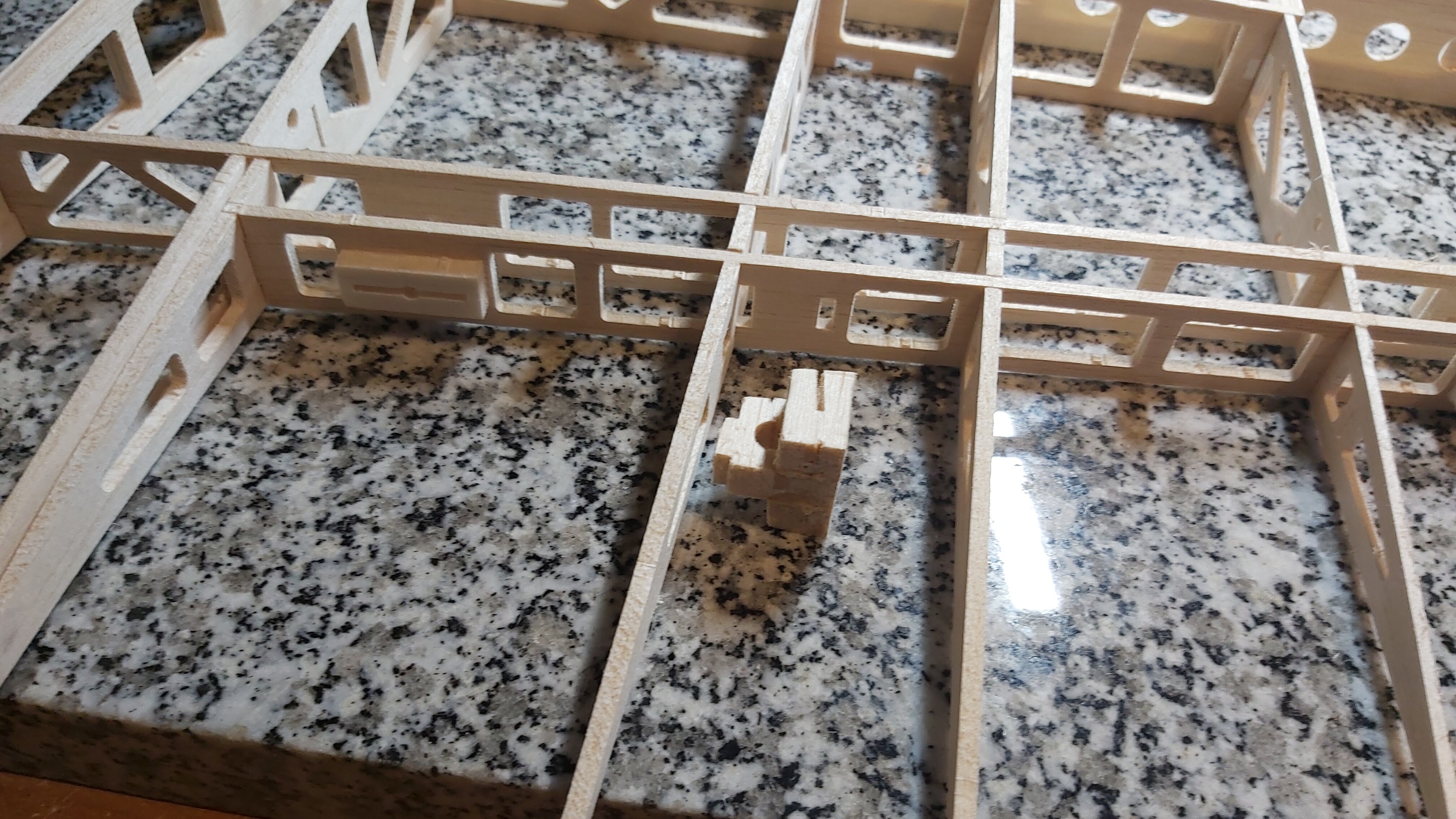

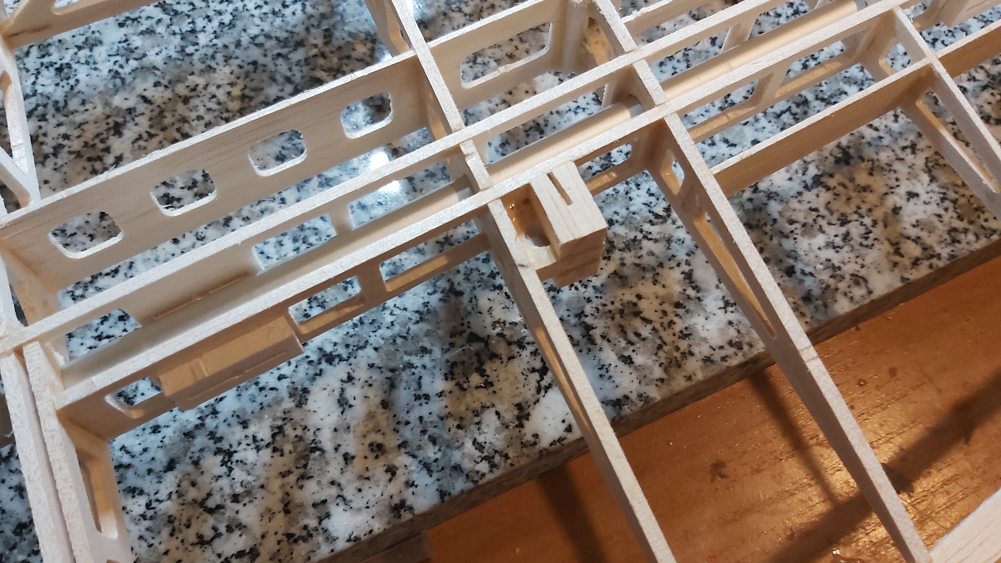

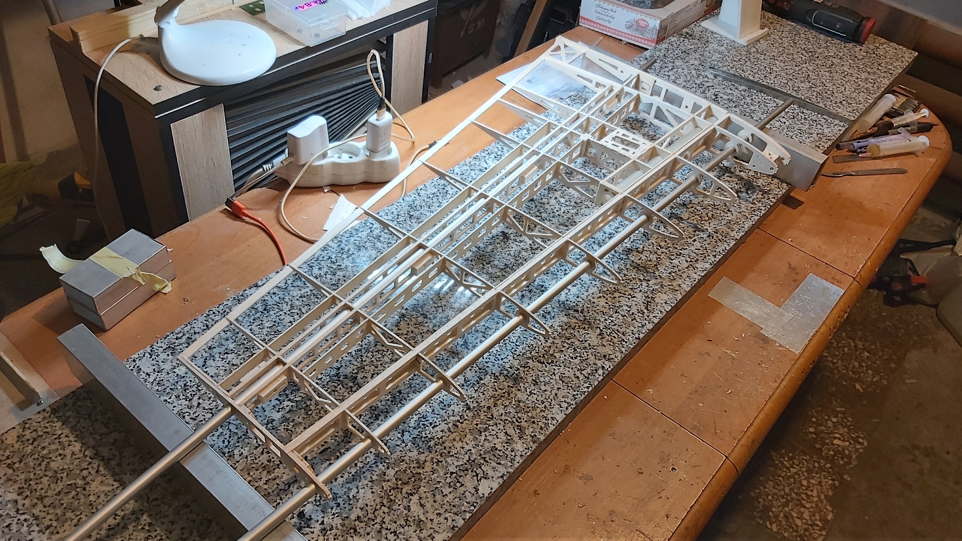

enter1978 Opublikowano 11 Października 2025 Autor Opublikowano 11 Października 2025 Dzis nie koniecznie po myśli , ale jadę z budową. Dzis sklejałem skrzydło no i fajnie szło aż sie okazało że rura montażowa ta w środku skrzydła przykleiła sie do kilku żeberek , kleiłem cyjakiem i spoiny w okolicy rury sa blisko tej rury , no i cyjak podciekł skleił rurkę z chyba trzema żeberkami i był troche problem. Sytuacja opanowana , zlokalizowałem miejsca gdzie sie skleiło , ponacinałem klej , ale podczas próby obrócenia rurki jedno żeberko pękło , skleiłem je i jest OK , ale straciłem trochę czasu i jeszcze nie wszystko zdązyłem powklejać, to co na foto juz jest posklejane , nie ma jeszcze listwy na natarciu , nie ma gniazda na dźwignię lotki , i nie ma płaskowników weglowych na dźwigarach. Następne skrzydło jak będe sklejał to okolice rury montażowej pozalewam cyjakiem ale bez włożonej rury. 3 1

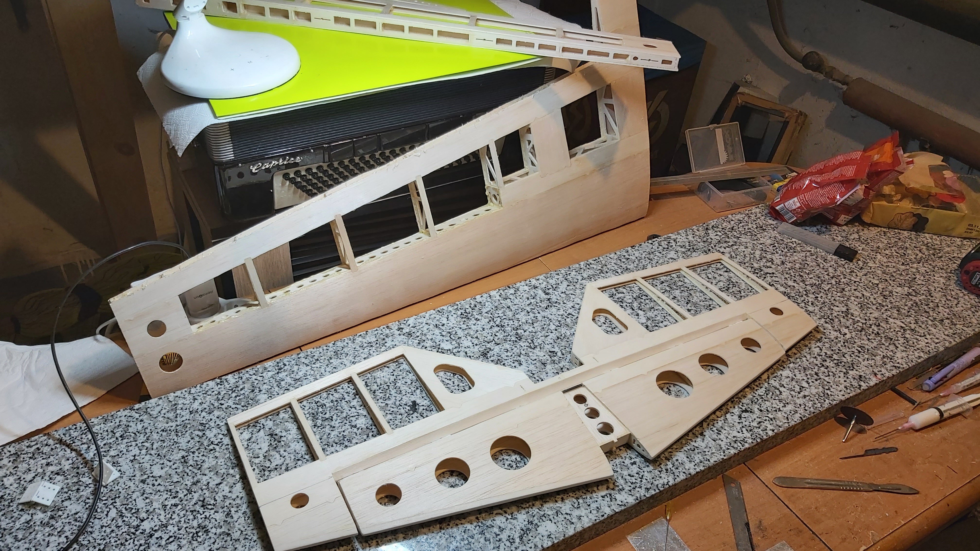

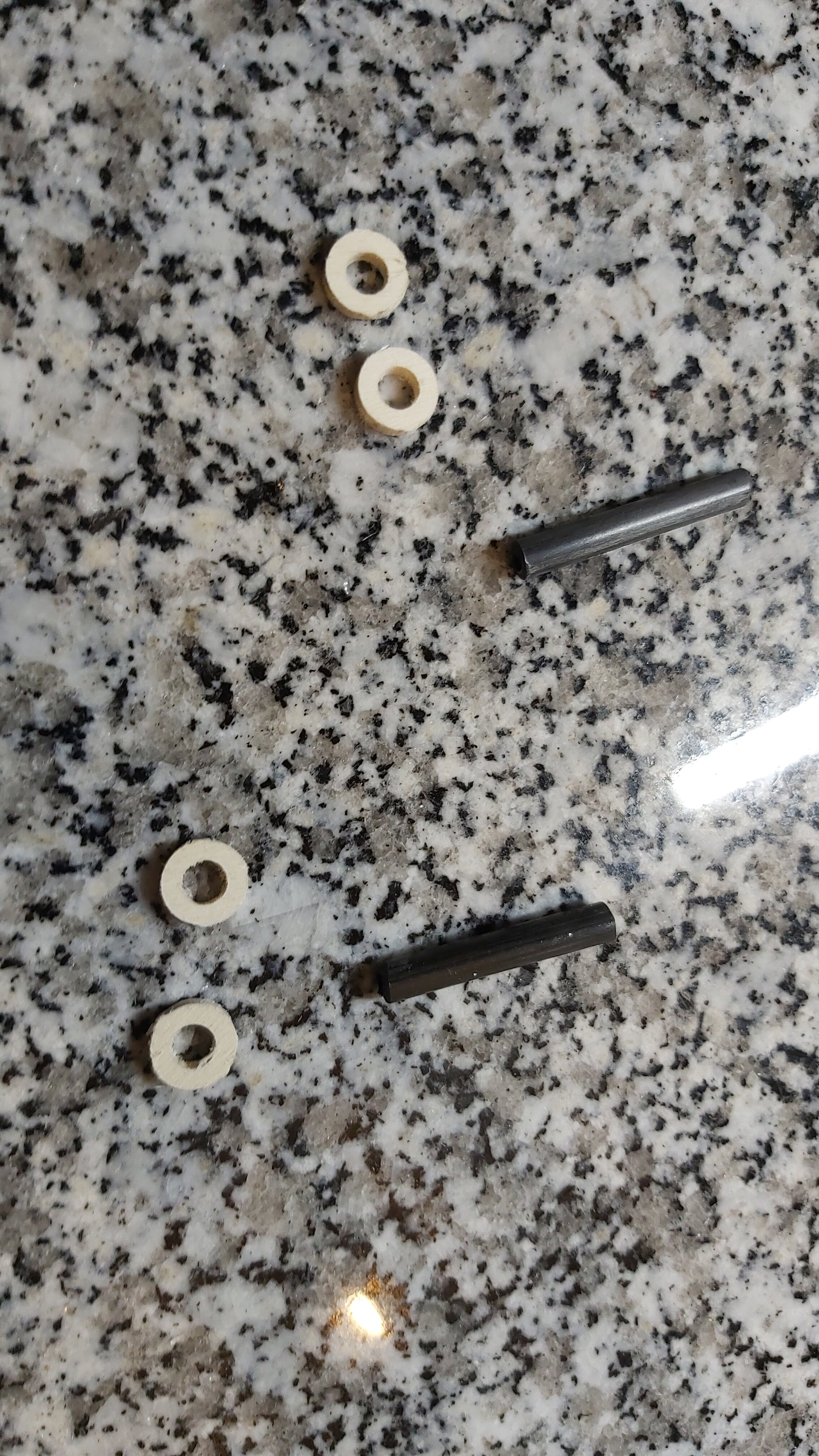

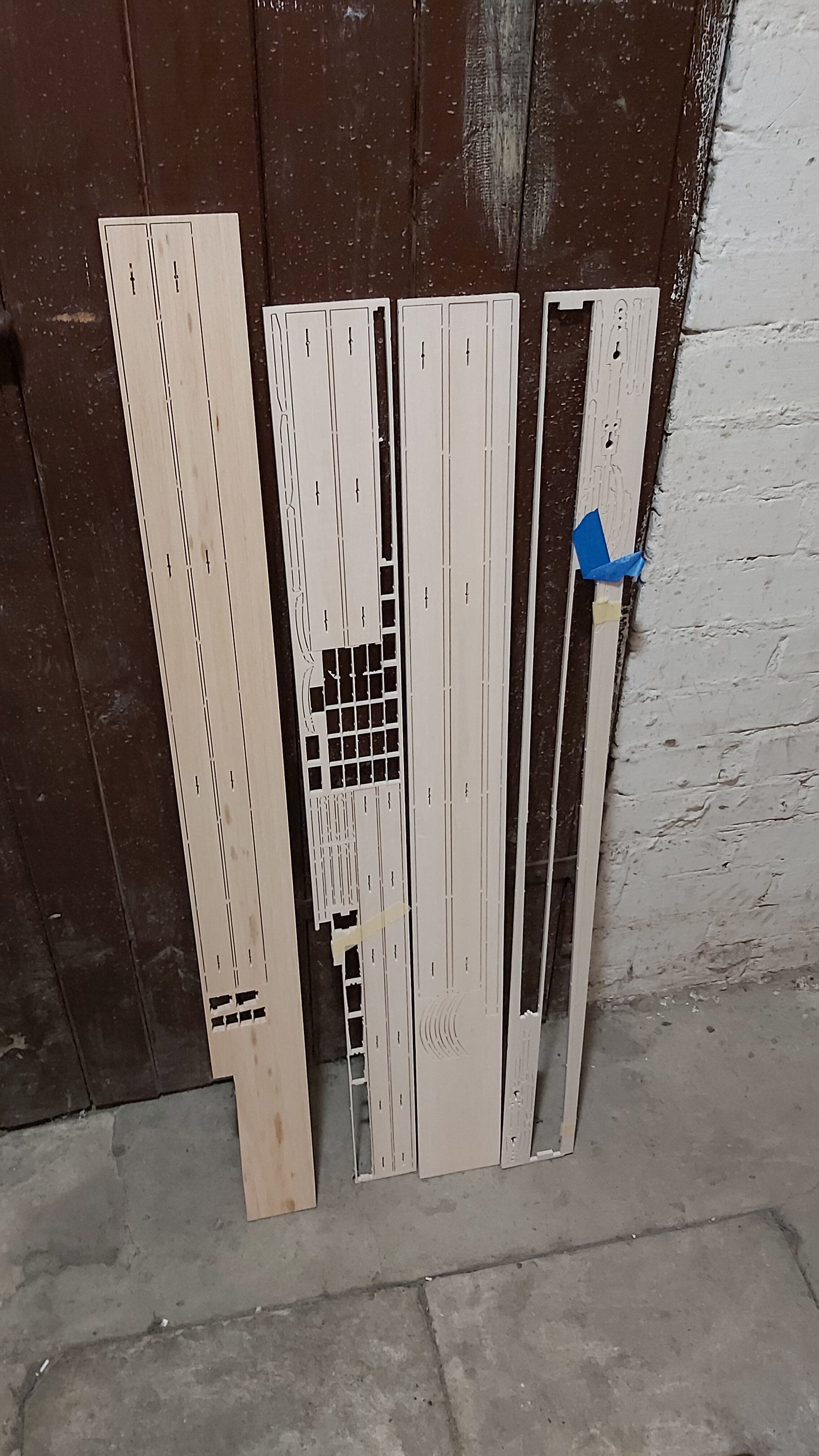

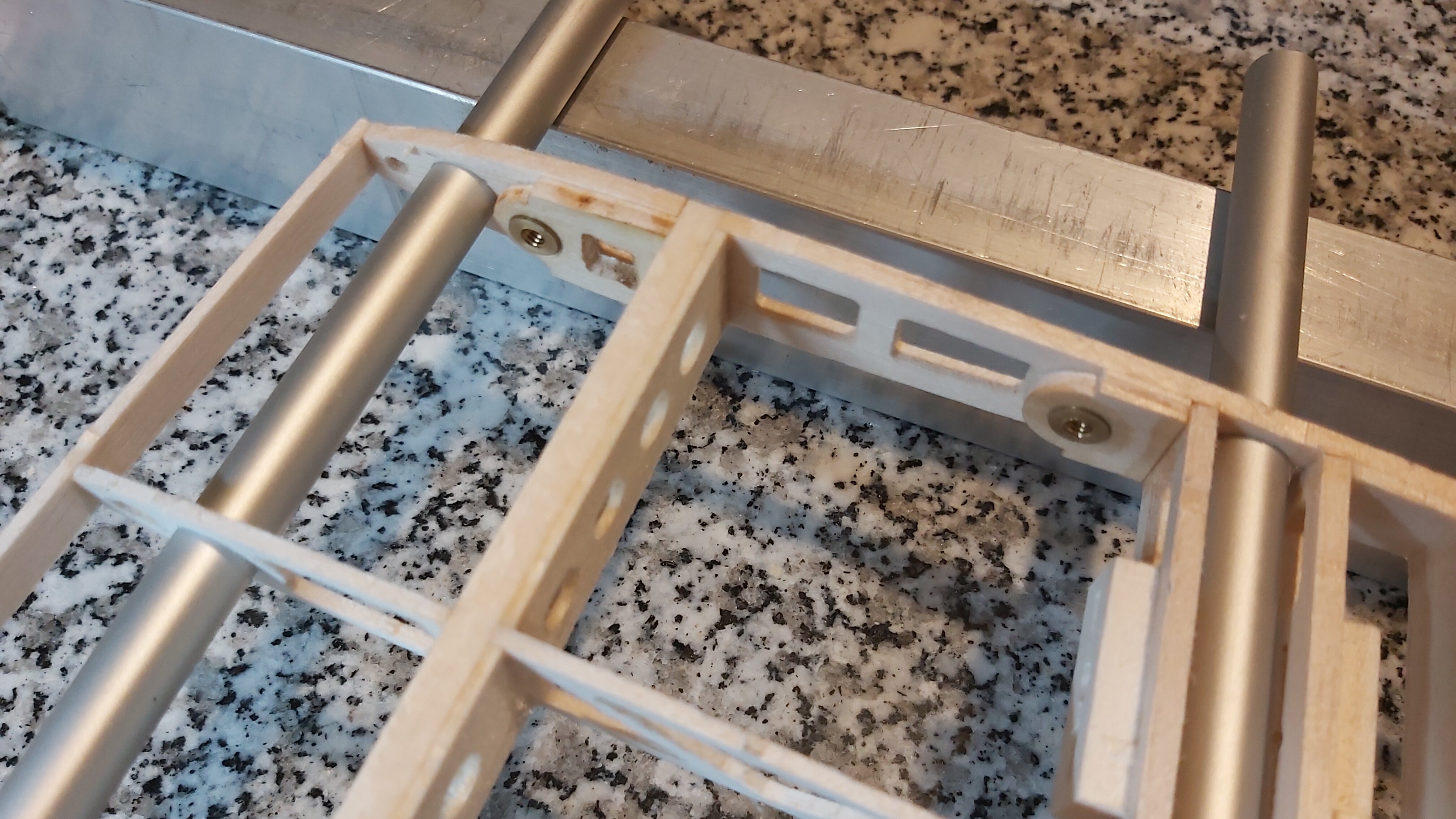

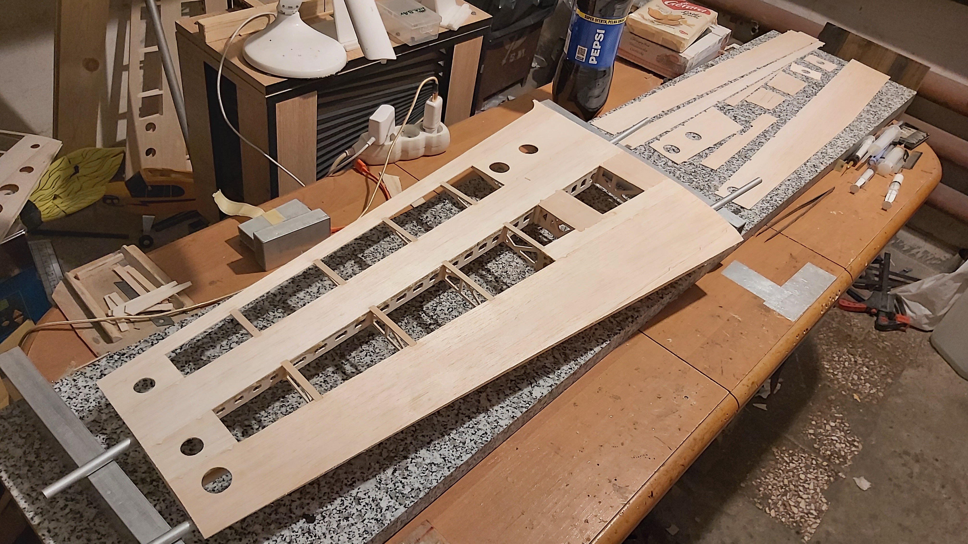

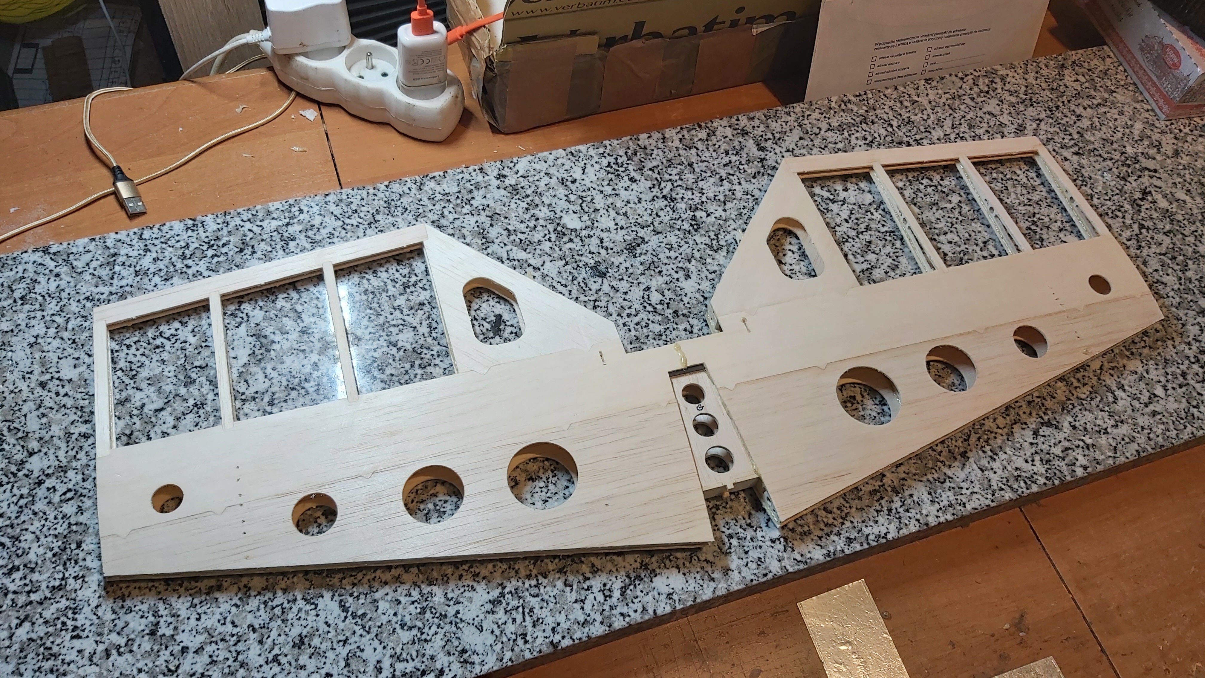

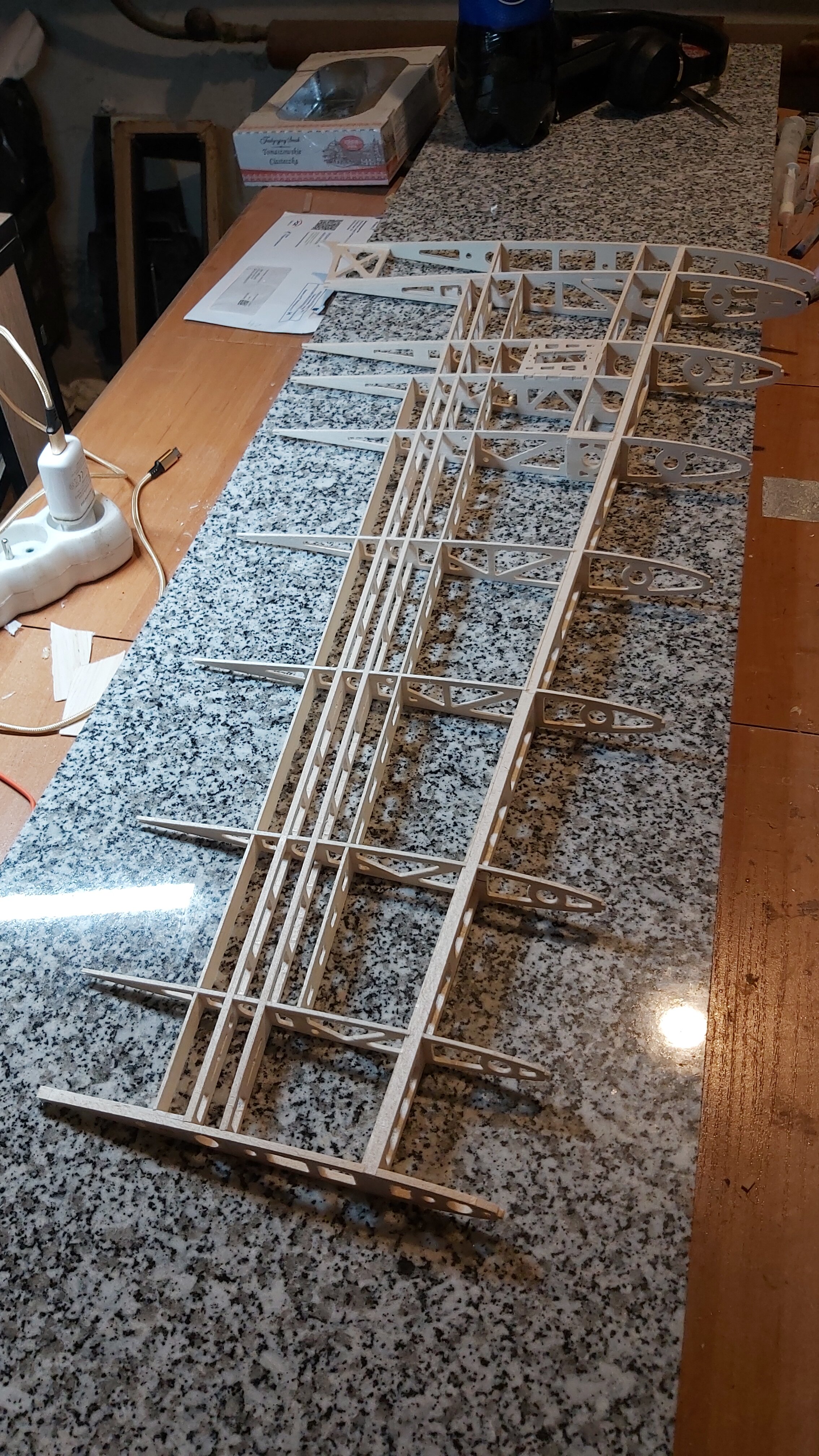

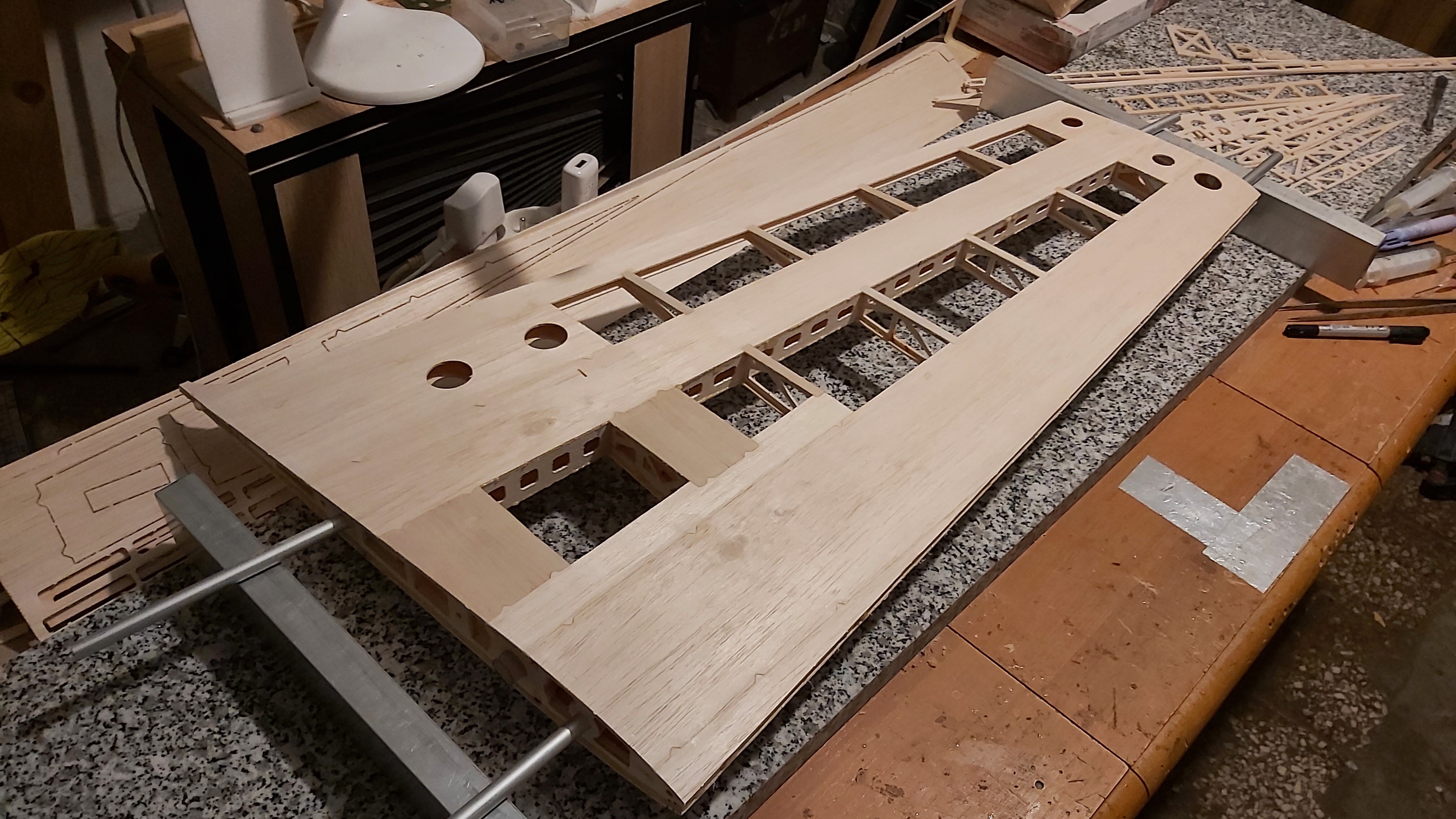

enter1978 Opublikowano 13 Października 2025 Autor Opublikowano 13 Października 2025 Bieżące postępy , Skrzydło posklejane , zrobiłem tez zdjęcia wzmocnień pod nakrętki jak i nakrętek za pomoca których będa zapinane winglety , części z których sie składa gniazdo dźwigni lotki , i części poszycia dolnego , poszycie już posklejane nie ma tylko paseczków na żeberka, jutro je wkleję. 3

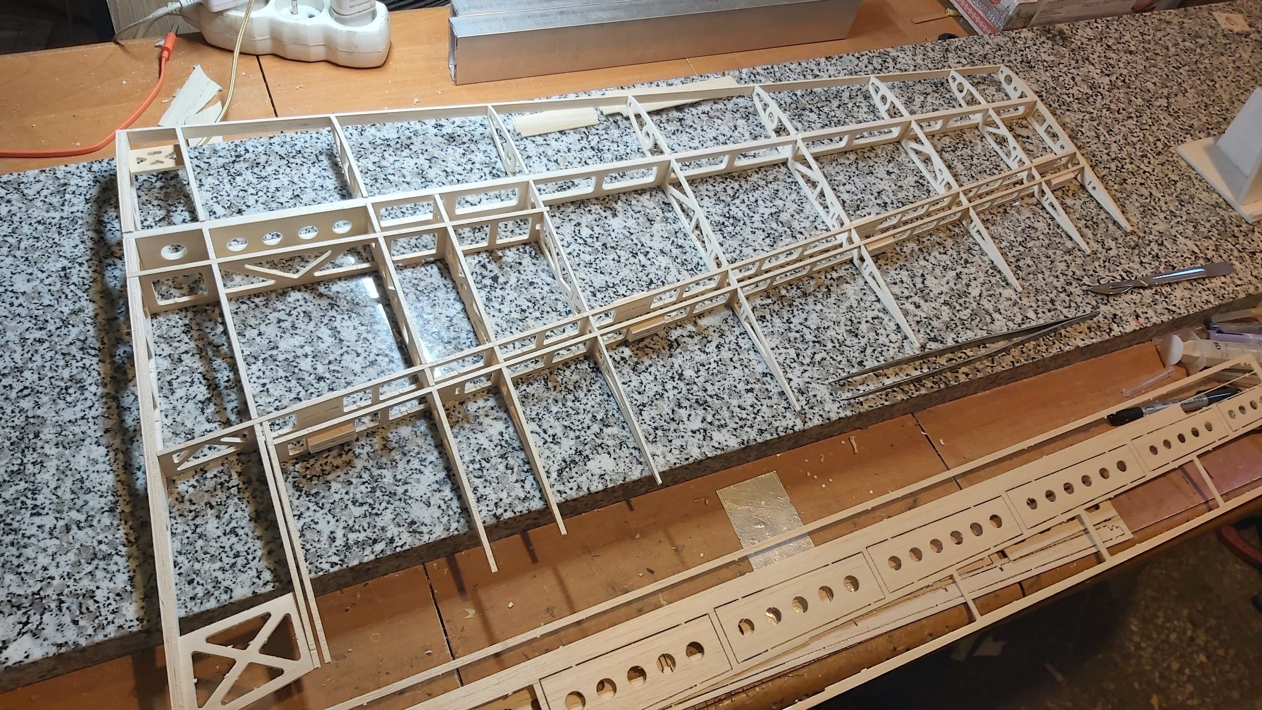

enter1978 Opublikowano 17 Października 2025 Autor Opublikowano 17 Października 2025 Są małe postępy , jedno skrzydło zrobione , jeszcze dosycha ale juz ma kesony z obu stron i jutro zjedzie z rurek montażowych, nie będę na razie odcinał lotki tylko idzie na bok i czeka , a ja zabieram sie za drugie skrzydło bo muszę w miarę szybko zwolnić stół , jak będe miał zrobione drugie skrzydło to do reszty prac mi stół nie będzie potrzebny, więc planuję w okolicy wtorku mieć zrobione to drugie skrzydło bo wolny stół mi potrzebny na wczoraj , a zostaną do zrobienia natarcia , spływy , ale wszystko jest w zestawie więc poprzyklejać i model ma i natarcia i spływy , szybka robota. No ale później to trzeba jeszcze te natarcia i spływy doszlifować i z tym juz troszkę czasu zejdzie ale szlifowanie to juz finał prac przed oklejaniem folią. A jak będzie oklejany to nie mam pojęcia jeszcze. Ale sprawnie nawet idzie budowa , a wcale nie za wiele go czasu buduję , prawie nigdy nie ma czasu , a mimo wszystko model juz prawie zbudowany 3

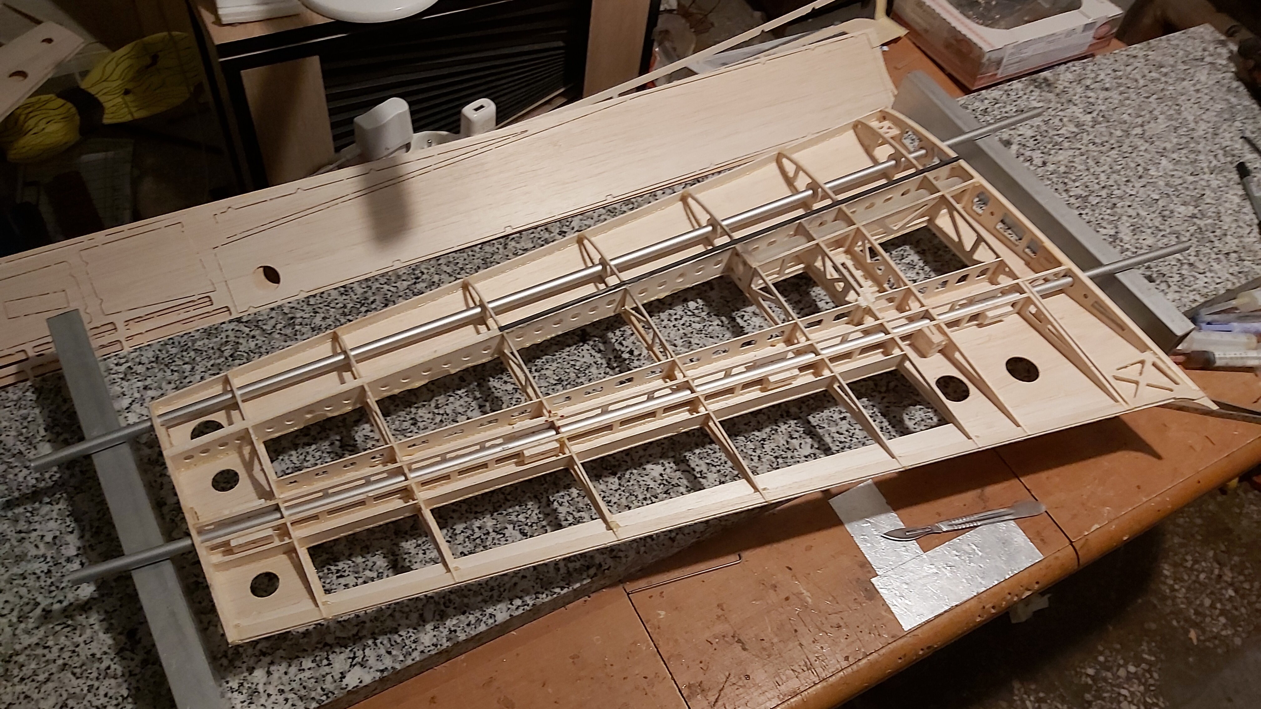

enter1978 Opublikowano 19 Października 2025 Autor Opublikowano 19 Października 2025 Majstruje drugie skrzydło , to co na foto to juz posklejane , ale do poprawki , bo okolice rury montażowej pomiedzy lotką a skrzydłem potraktuję klejem ale bez rury , lewe skrzydło kleiłem z ta rurką i kiepsko poszło , przyłapało mi rurkę , więc zmieniam procedurę. Drugie skrzydło łatwo idzie i szybko , poskładałem go i posklejałem ani razu nie spoglądając do projektu , ale nie zaszkodzi się pilnować bo da się zrobić dwa lewe skrzydła lub dwa prawe. 4

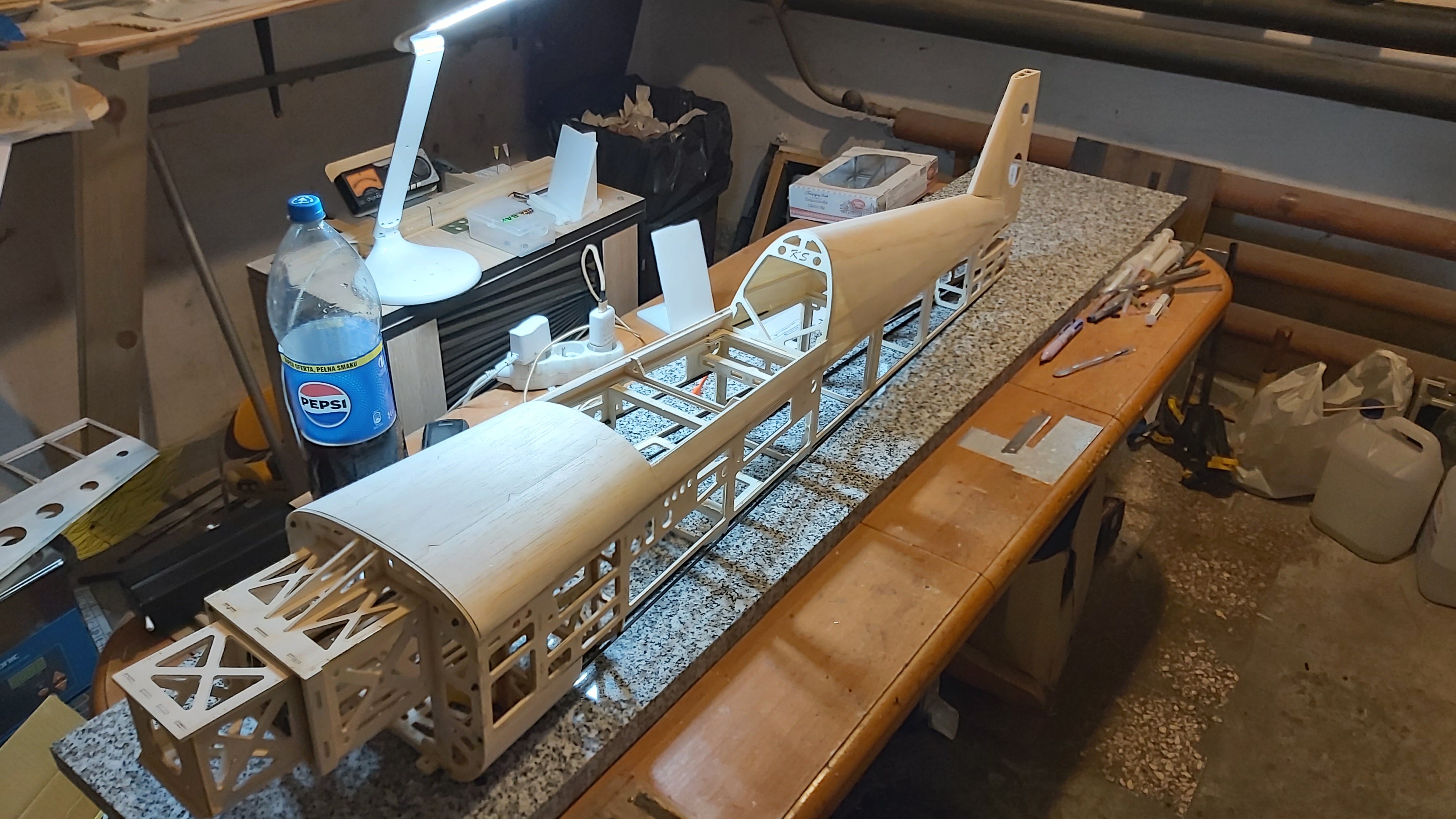

enter1978 Opublikowano 16 Listopada 2025 Autor Opublikowano 16 Listopada 2025 Troszke dziś pomajstrowałem i udało sie wkleić spływ w skrzydło i natarcie w lotkę, ale nie sa jeszcze docięte w trójkąt, za to pousuwałem naddatki zaschniętego kleju w miejscu gdzie montuje sie statecznik poziomy i tym sposobem statecznik już można zamontować w kadłub. Teraz to mam taki etap prac że siedze robię i nic nie widac żeby było coś zrobione, nie wiem jak kto ale ja to średnio lubię to docinanie i szlifowanie. 3

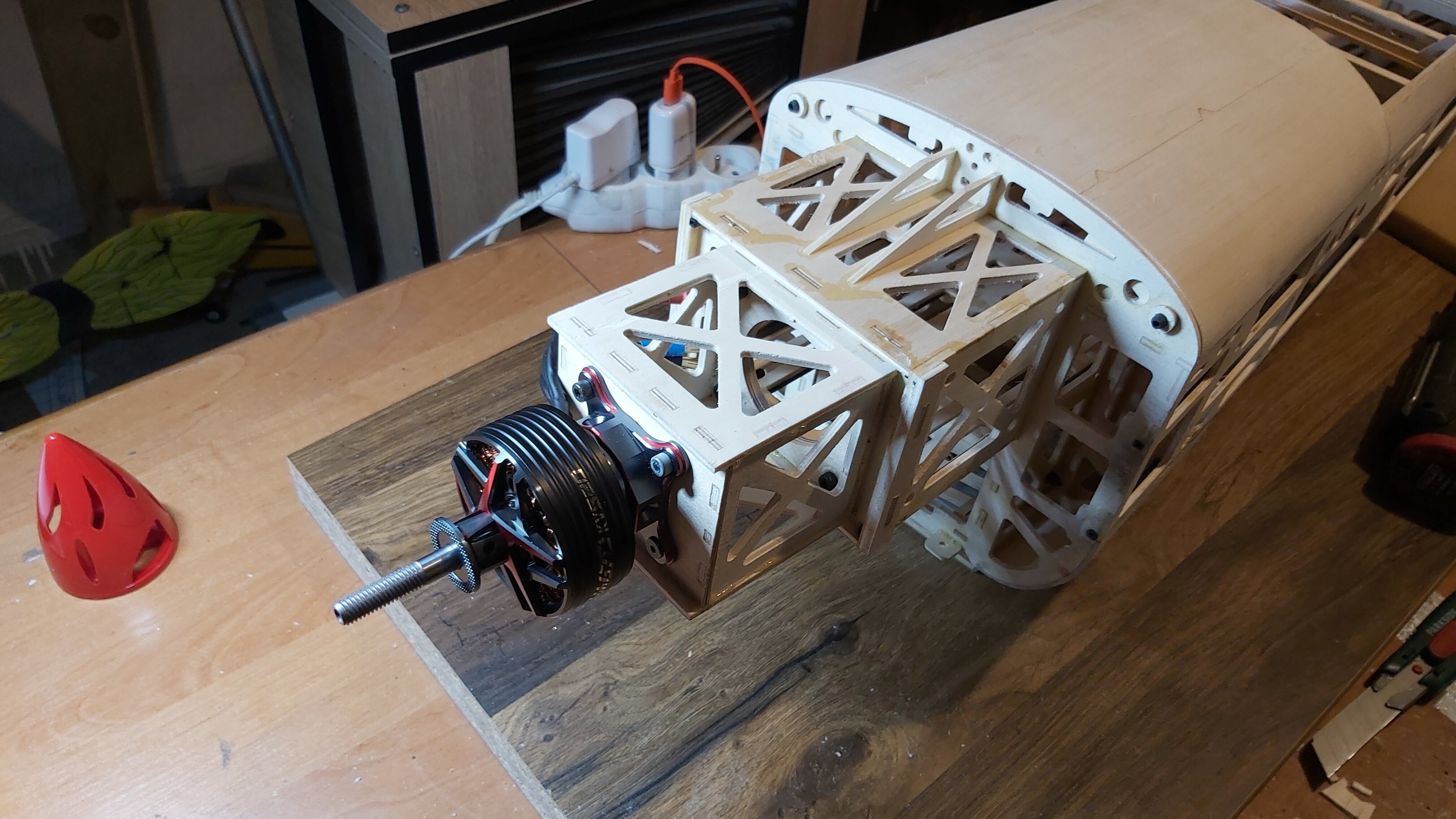

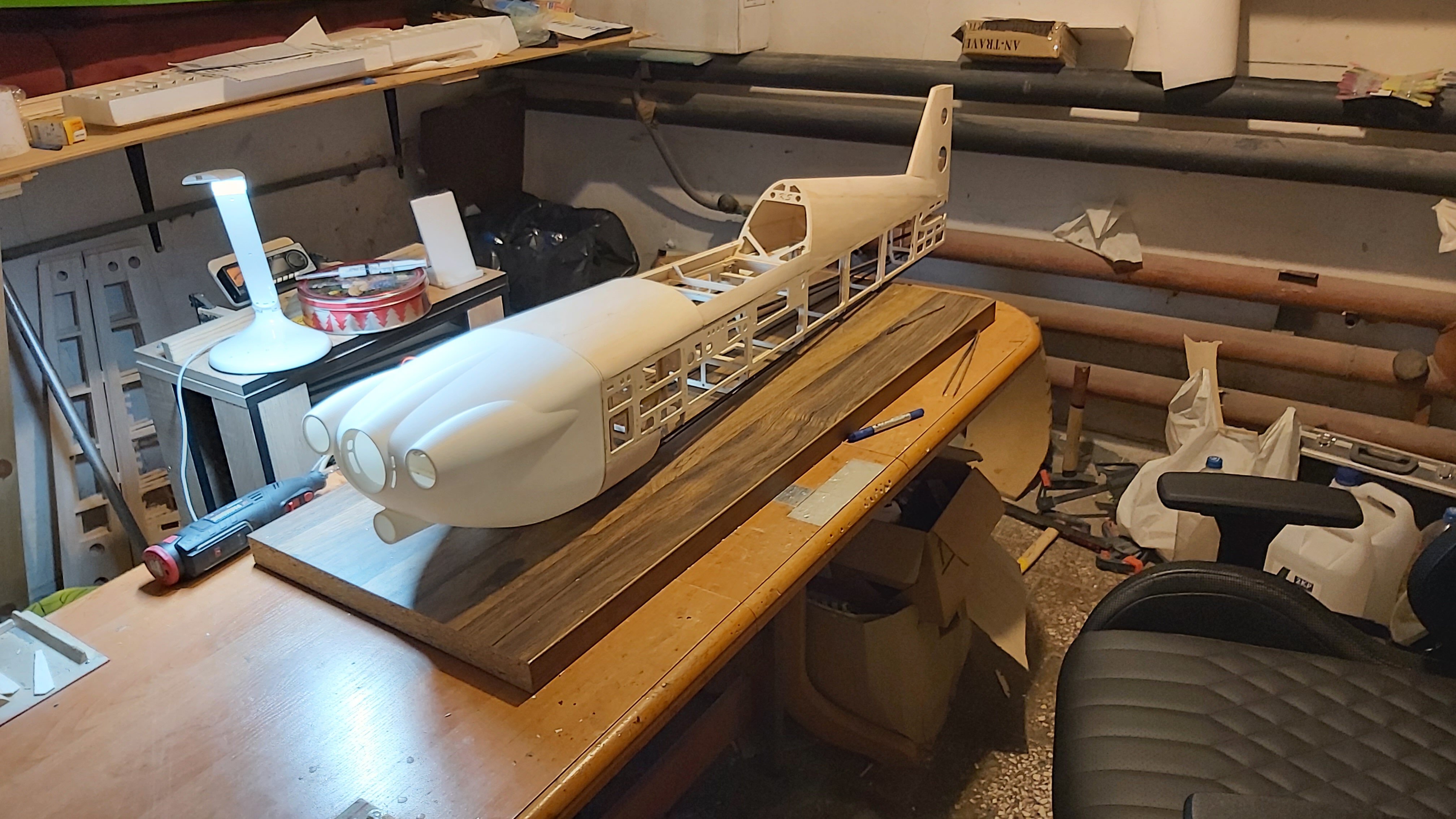

enter1978 Opublikowano 22 Grudnia 2025 Autor Opublikowano 22 Grudnia 2025 Jestem ponownie po dłuższej przerwie. Model ma się dobrze , dziś wrócił na stół , do modelu jest już maska , ta maska jest z PLA , i jest tylko na próbę do przymiarek , ale jest OK więc docelowa będzie taka sama tylko z innego materiału. Od jutra już się biorę ostro za kończenie modelu, ale pracy nie zostało zbyt wiele , oszlifować krawędzie natarć , oszlifować kadłub pod folię , zamontować nakrętki kłowe , raczej do zrobienia jest wykończeniówka. Ale model mi się podoba , najbardziej to jego gabaryty i mobilność , a że ma być kozackim modelem, to będzie w przyszłym sezonie czad 3

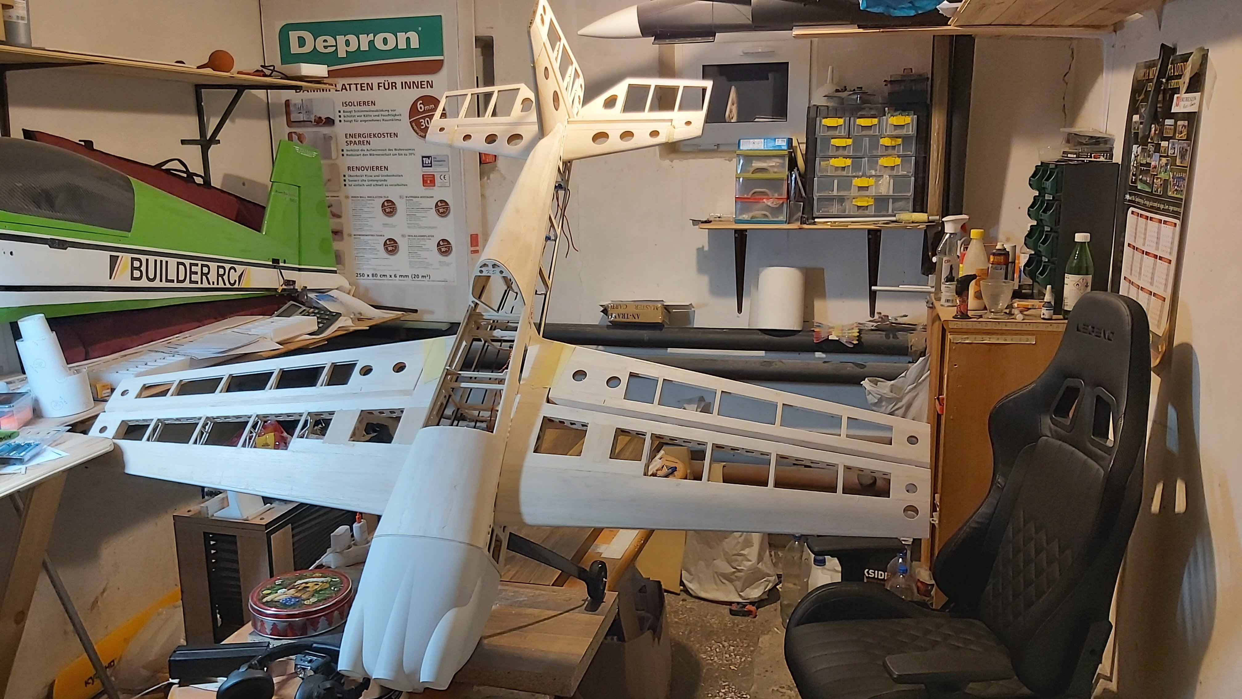

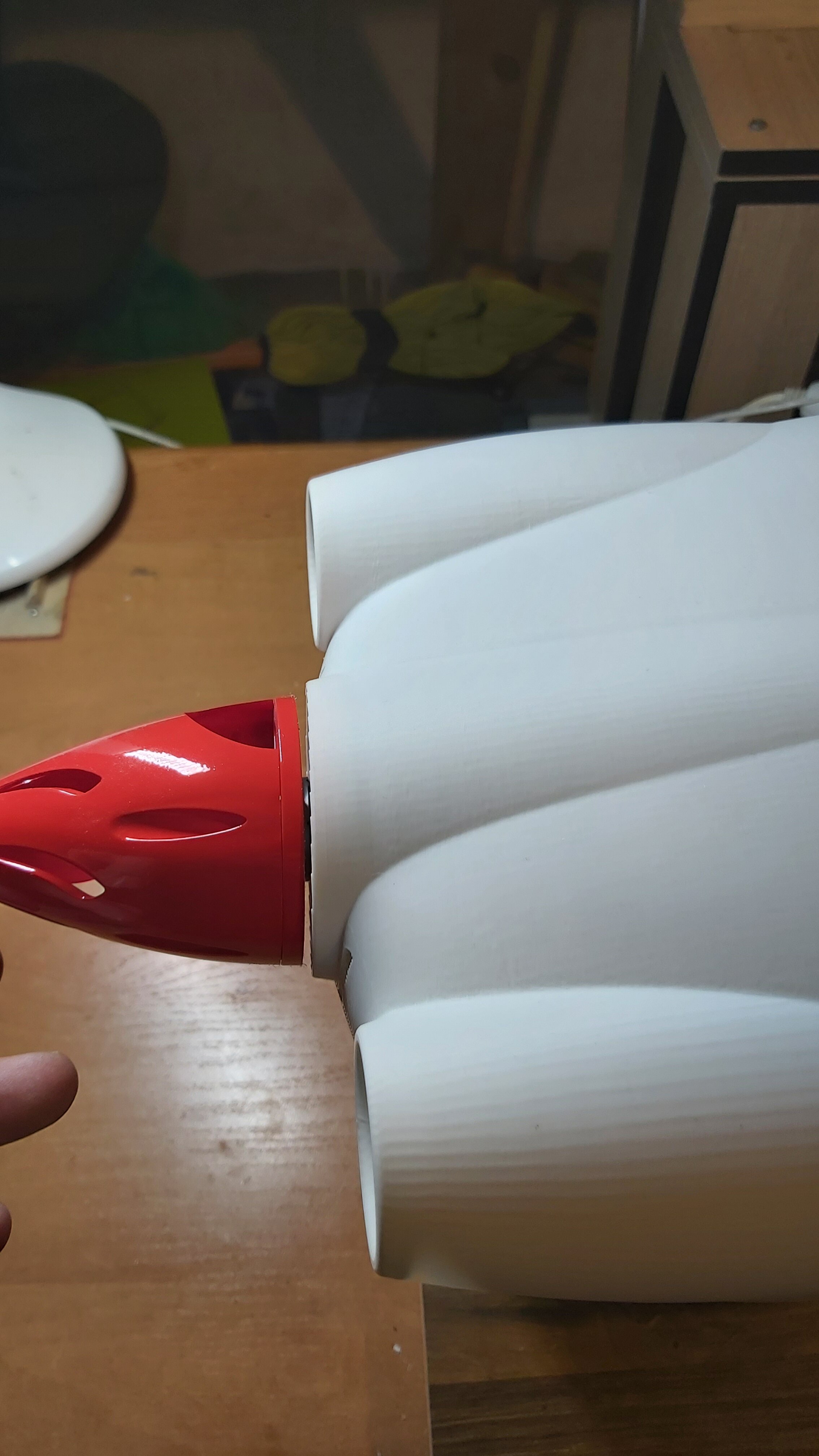

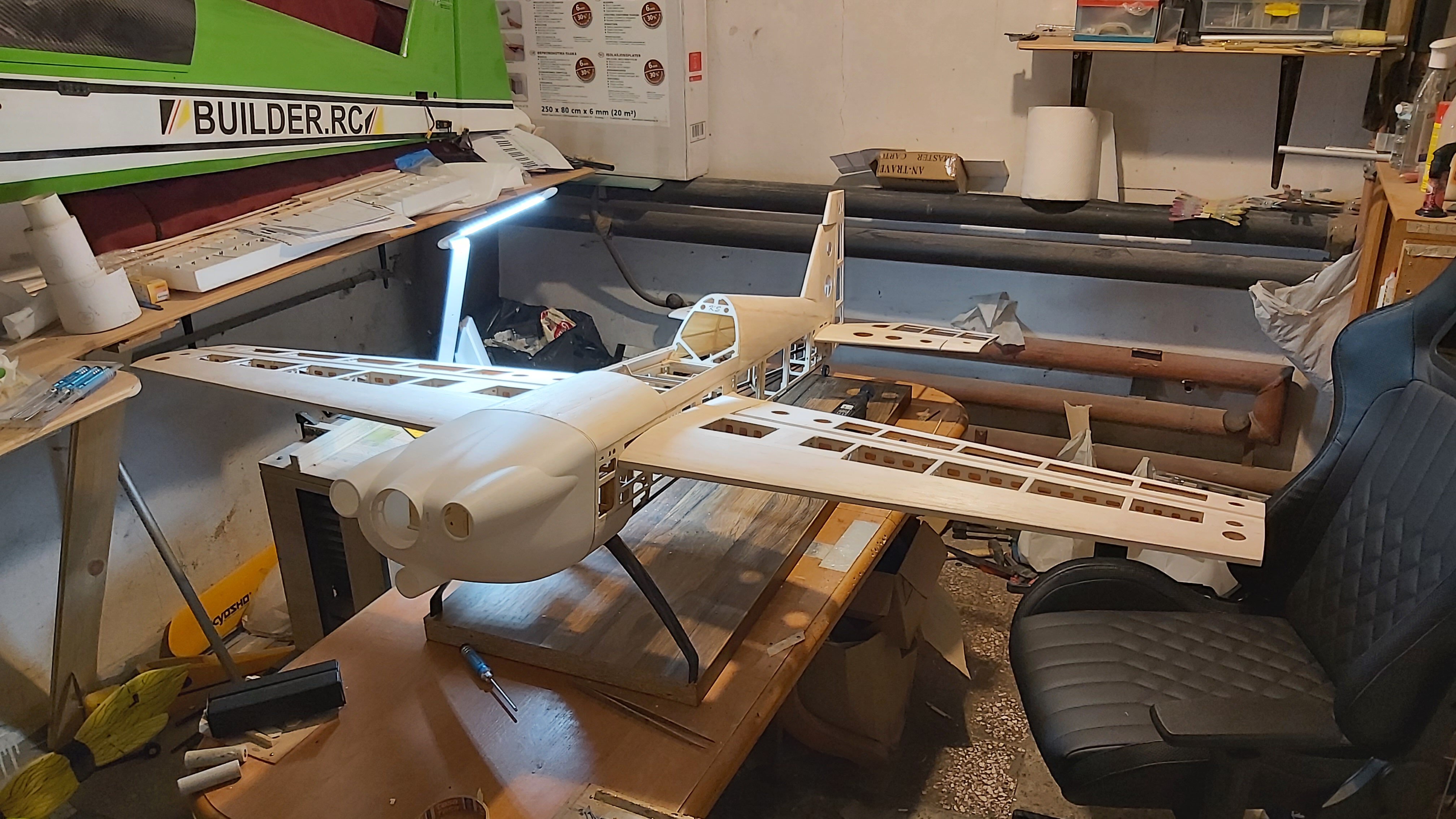

Ta odpowiedź cieszy się zainteresowaniem. enter1978 Opublikowano 4 Stycznia Autor Ta odpowiedź cieszy się zainteresowaniem. Opublikowano 4 Stycznia Wygląda na to że skończyłem budowę modelu , drobnica odkładana na później jest już zamontowana na swoim miejscu , kable zasilające serwa w ogonie tez już zamontowane, wygląda na to że można model oklejać folią. Nim okleję to pewnie narysują się owiewki na koła, i przyjdzie paczka z docelową maską, szybą , owiewkami na koła i zatrzaskami skrzydeł. Oklejał będę juz w domu a jak okleję to model wróci z powrotem do piwnicy na montaż wyposażenia. Jedyne co zostało do posklejania to winglety , ale to już drobiazg , jak widać na foto nie ma tego wiele, łatwa i szybka robota. 7
young Opublikowano 4 Stycznia Opublikowano 4 Stycznia To są takie momenty że najbardziej mi się podobają konstrukcje z balsy , przed oklejeniem . 3

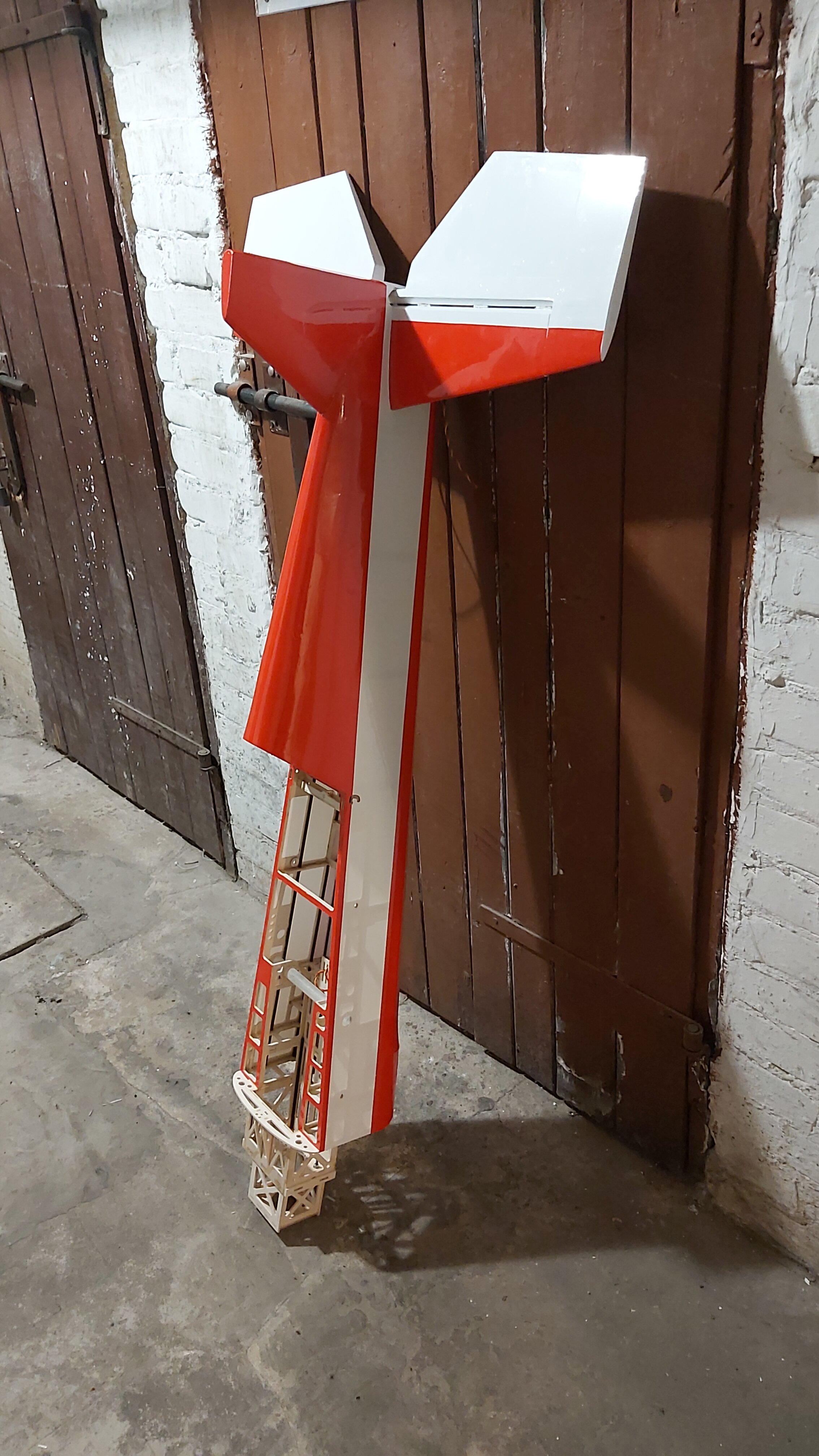

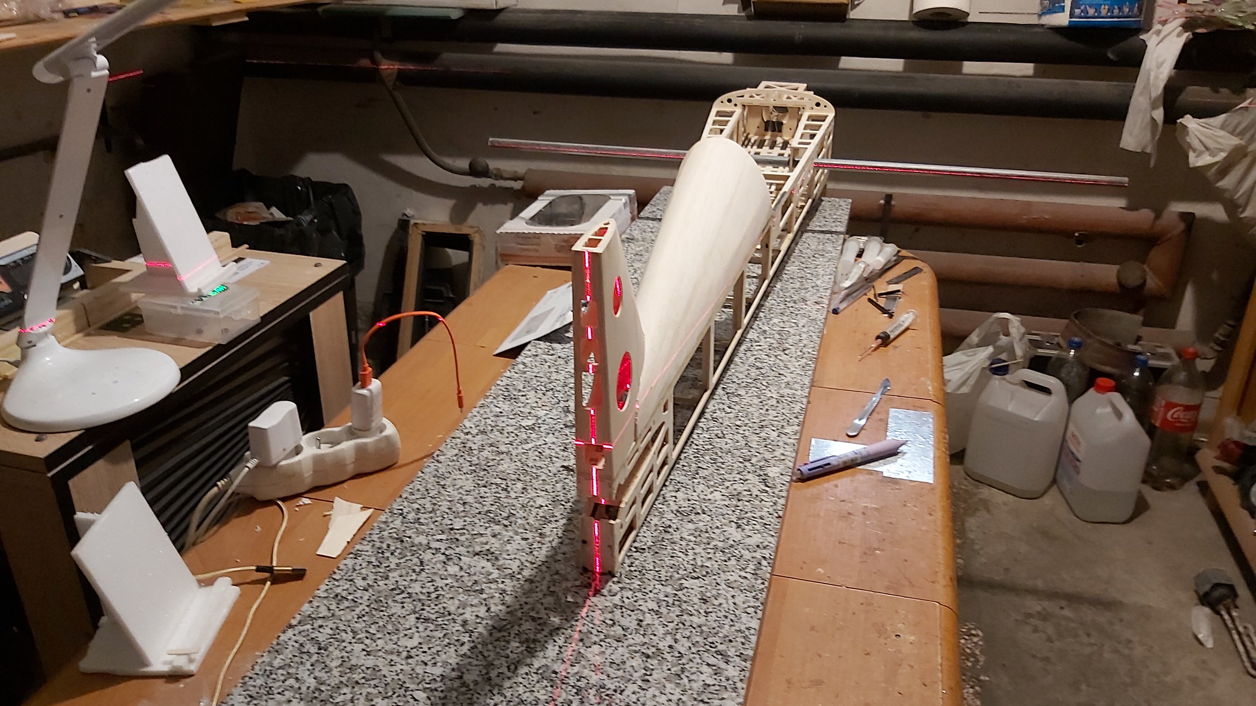

enter1978 Opublikowano 6 Stycznia Autor Opublikowano 6 Stycznia Jutro będę się powoli brał za oklejanie , a na dziś to mam już mam cały model zrobiony , w ostatnim poście nie miał winglet , a dziś już winglety zrobiłem . 3

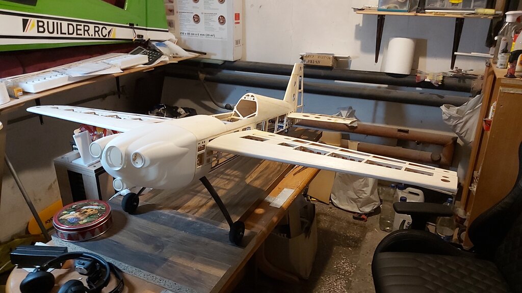

Ta odpowiedź cieszy się zainteresowaniem. enter1978 Opublikowano Niedziela o 19:23 Autor Ta odpowiedź cieszy się zainteresowaniem. Opublikowano Niedziela o 19:23 Zabrałem się wczoraj za oklejanie , nigdy nie lubiłem oklejać więc wolno idzie , to co na foto to dwa dni mi z tym zeszło a i tak nie skończone bo jeszcze paski wzory czy coś tam trzeba będzie powycinać, no i zostały mi skrzydła i ster kierunku do oklejenia. Można by powiedzieć że dobrze idzie tylko powoli. 5
