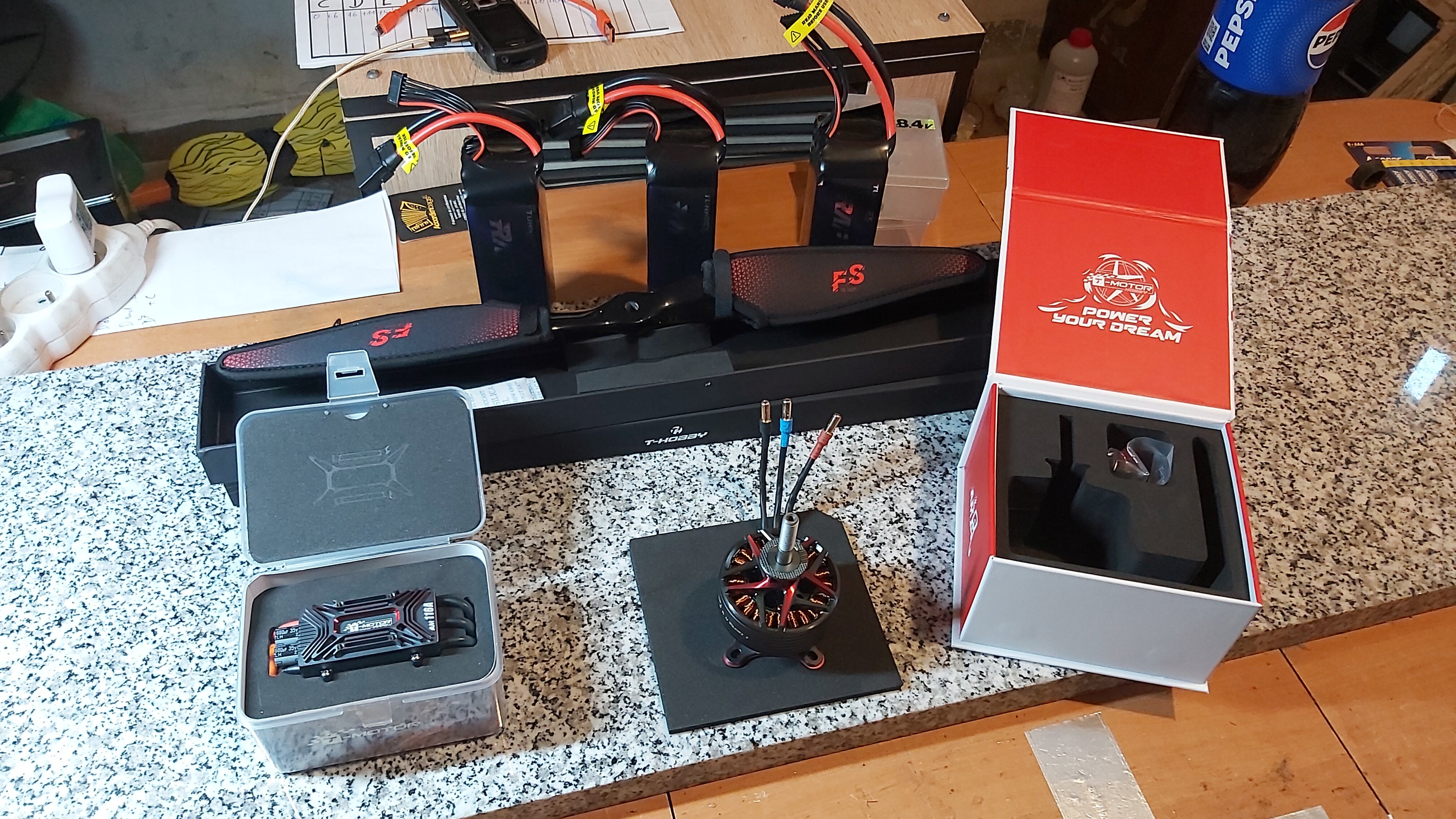

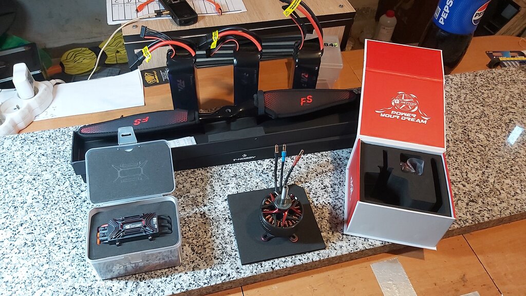

enter1978 Posted September 5, 2025 Author Posted September 5, 2025 5 godzin temu, kszczech napisał: Chyba Ciebie dręczy a nie model dręczy? Model lata super Heh , model dręczy . To ja wymienię kilka problemów . Pierwszy to zawis , drugi problem to rolingharier , no i beczki i Pop Top No dobra ale pasowało by wstawic posta związanego z tematem nowego modelu. To może pokażę mój napęd , Silnik T-motor AM 670 , regulator T-Motor 116 amper , śmigło T-motor 18x8, Akumulatory na razie mam 3 szt Turnigy 6S 5000mAH, ale jeszcze akumulatory dokupię , no i serwa zamówione mam SAVOX SV-1261MG. Jak by ktoś był zainteresowany wyposażeniem od T-Motor to kolega Maciek deklarował że może pomóc i pośredniczyć w zakupie bo ma u nich zniżkę. 4

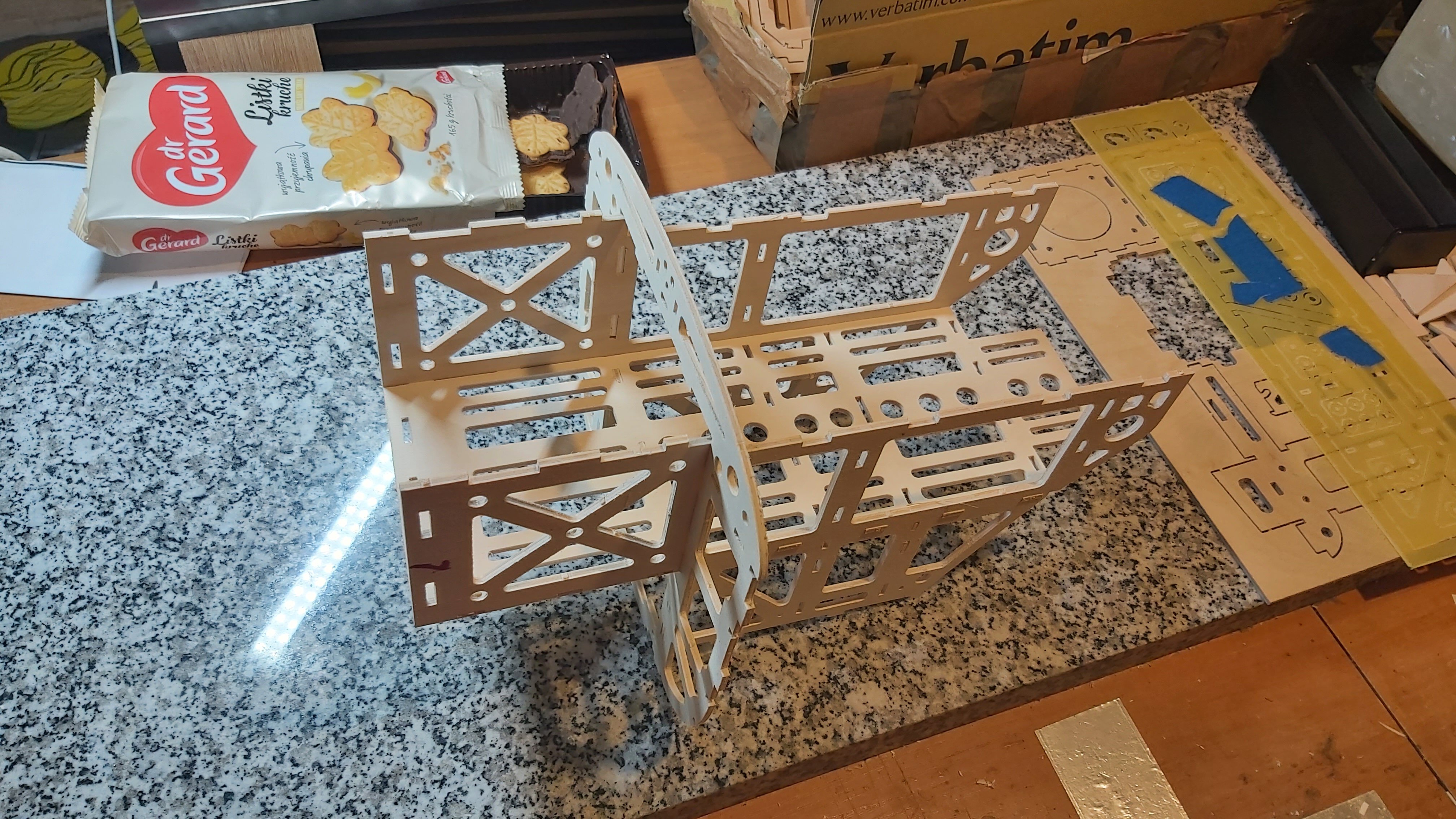

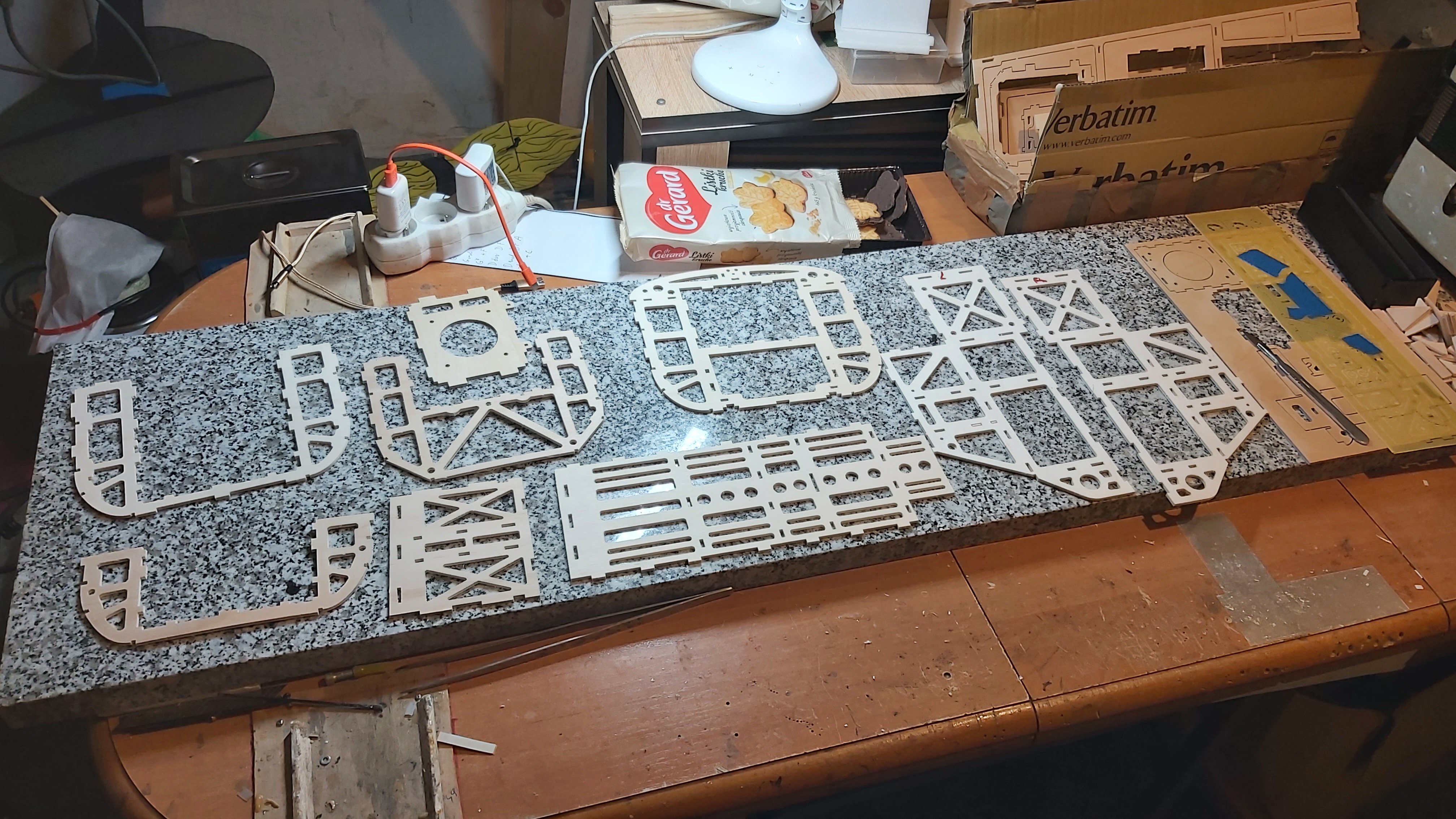

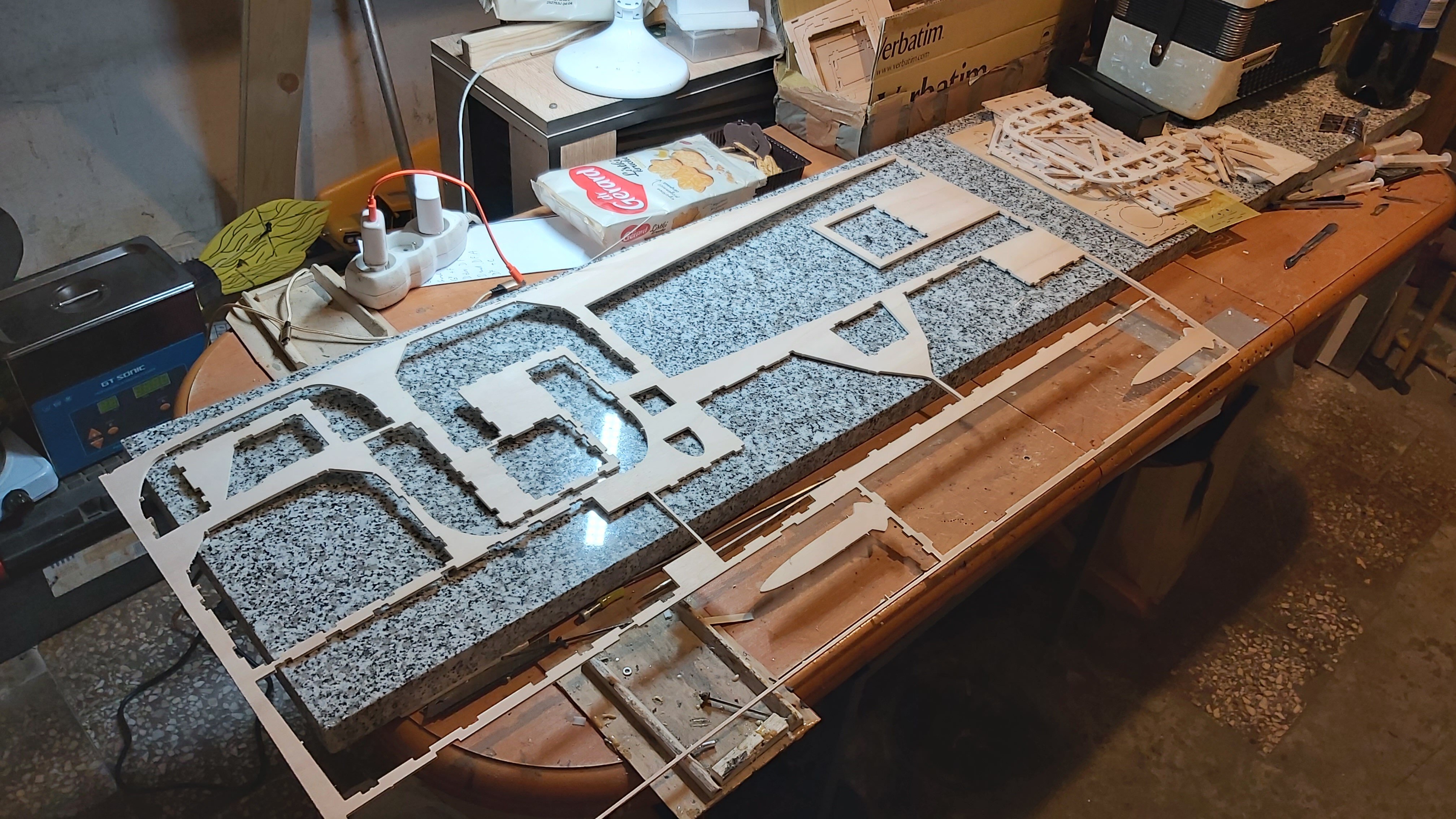

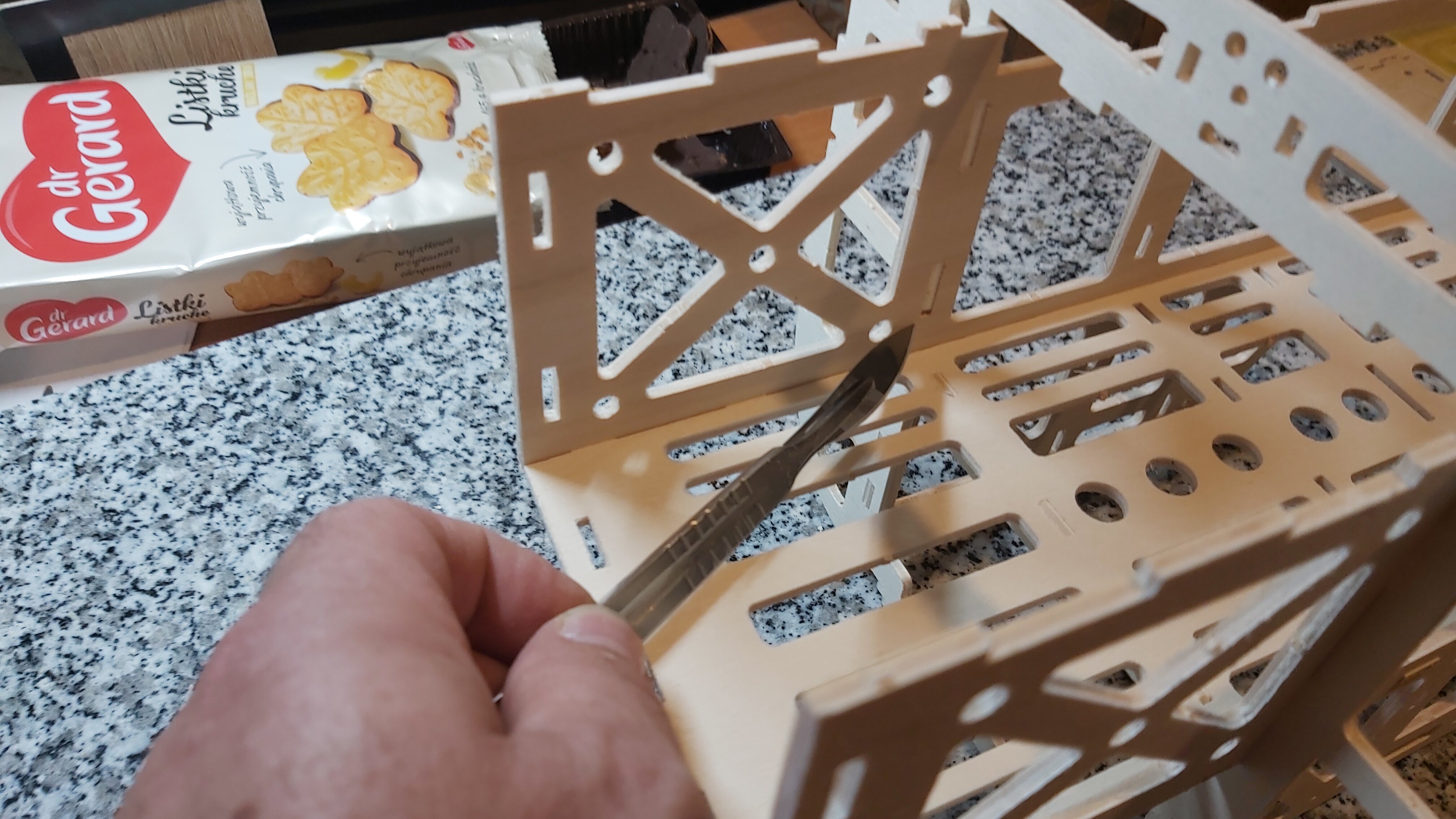

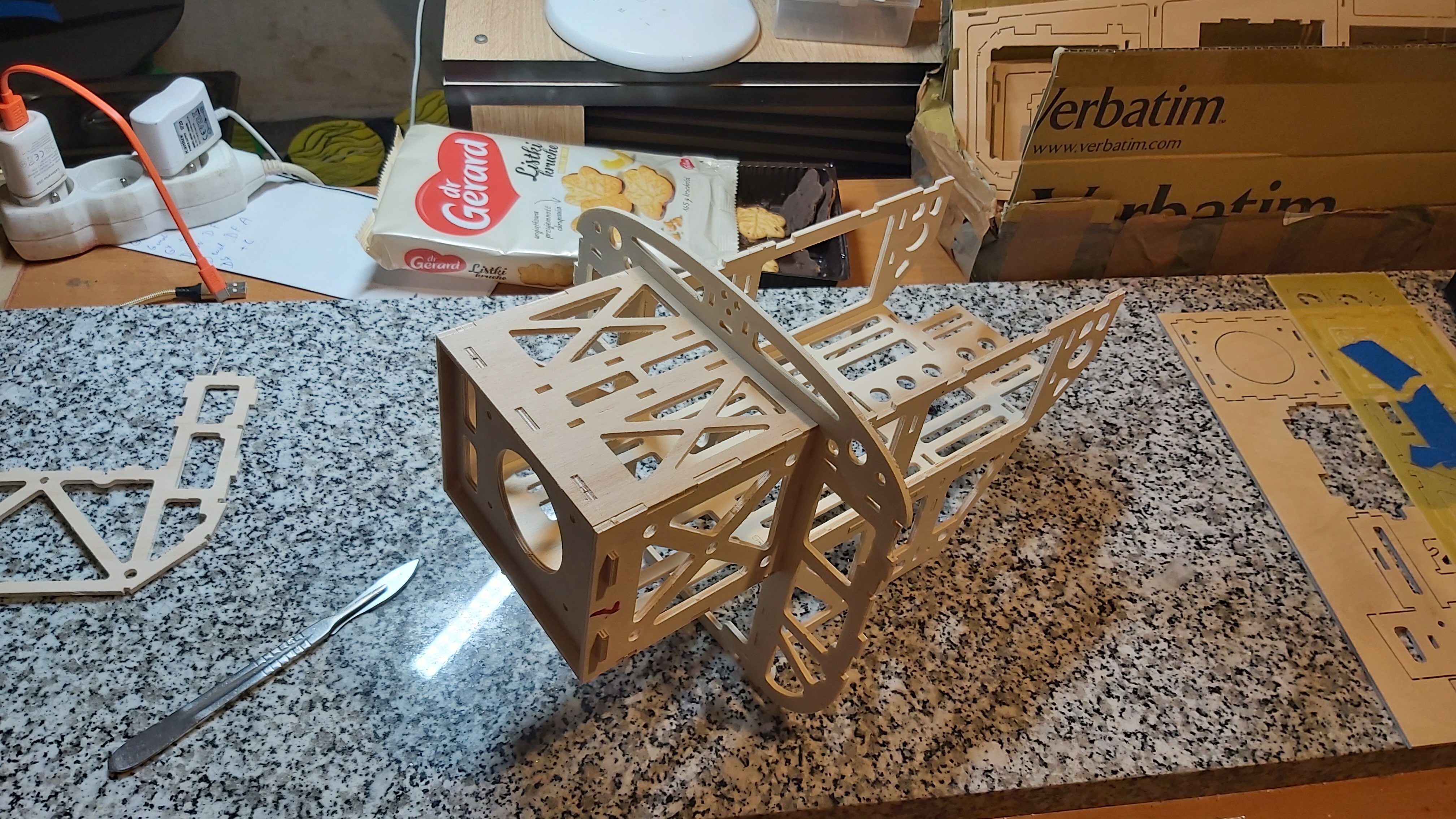

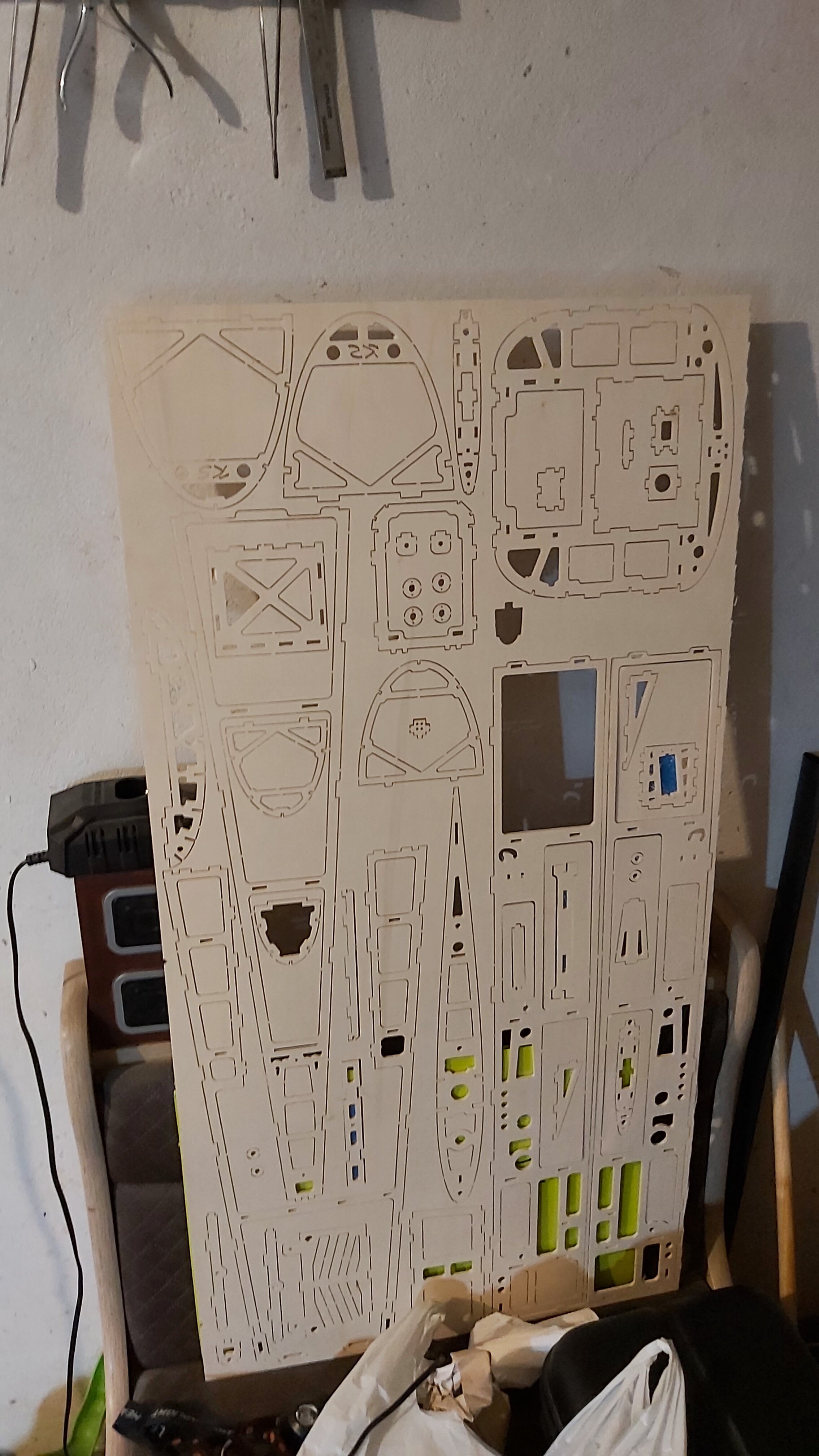

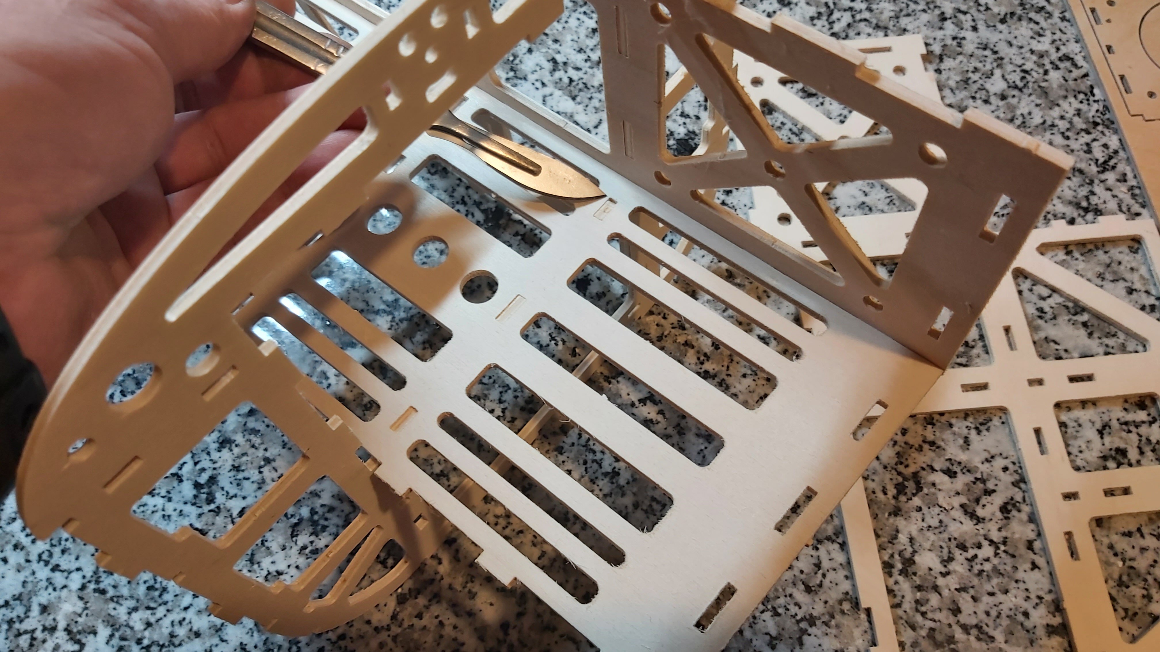

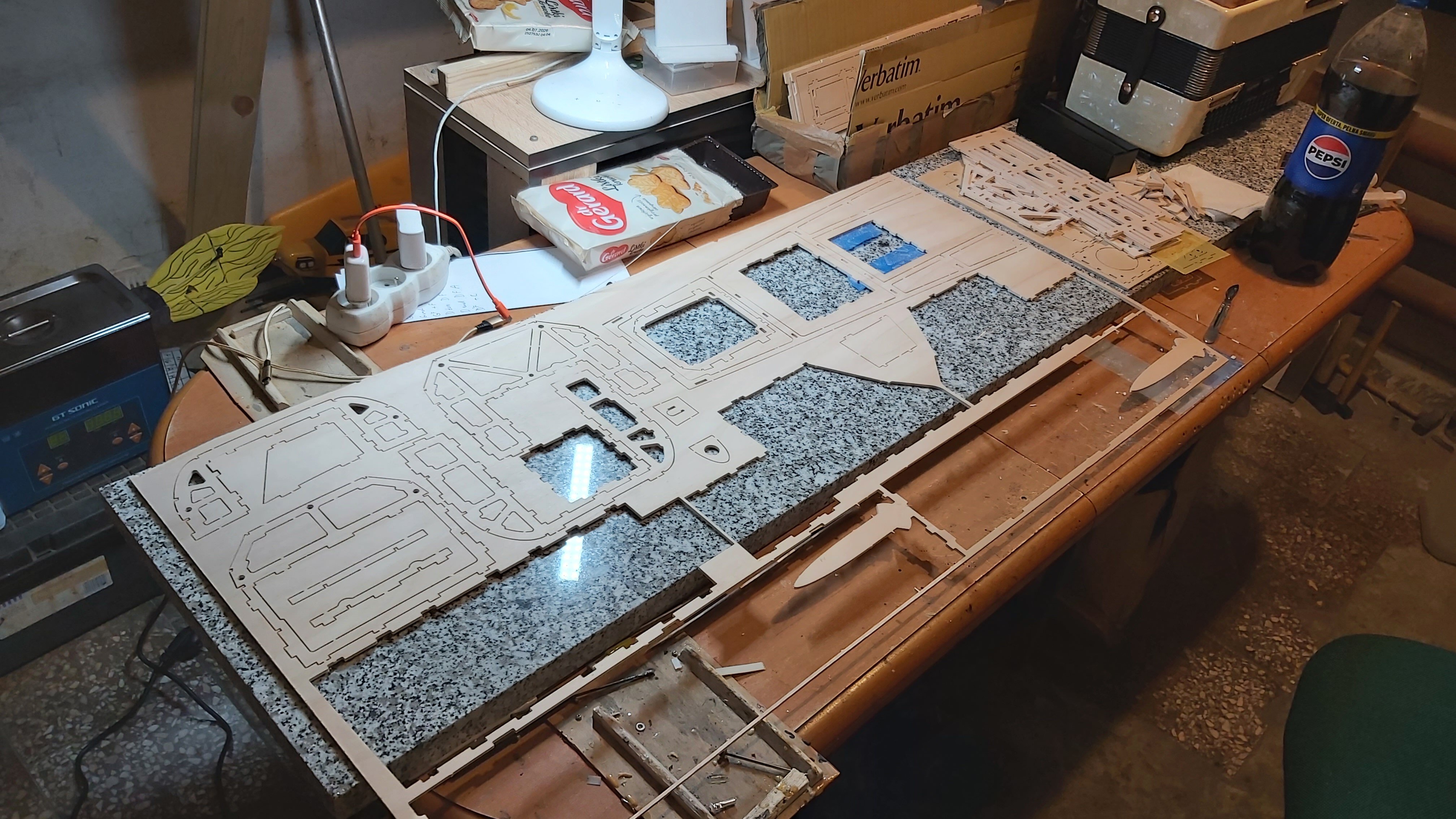

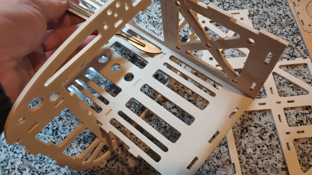

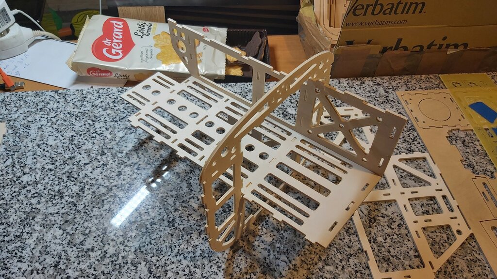

enter1978 Posted September 10, 2025 Author Posted September 10, 2025 No to jadę z koksem. Dziś rozpoczynam budowę , z czasem cienko , ale czasami więcej , czasami mniej ale juz systematycznie będe działał. Zacząłem od arkuszy z sklejki , jeden arkusz opróżniłem , większość wiem czym jest, część elementów wiem mniej więcej , a co nie wiem to w projekcie 3D będe podpatrywał. Poskładałem domek tak po części bo boki domku na wysokości podwozia mają wzmocnienia z warstwy laminatu , ale odpuściłem dziś laminat bo się okazało że utwardzacz skamieniał i nie mam ich czym wkleić. Jutro kupię jakiś klej epoksydowy to je wkleję i będę mógł dalej rozkminiać konstrukcję. Żeby włożyć boki i spód domku w pierwszą wręgę trzeba przyciąć wypusty , jeden na dole i jeden z boku, na zdjęciach wskazuję je skalpelem. Po przycięciu rogów tych wypustów , włożenie elementów w pierwszą wręgę to pestka. 3
