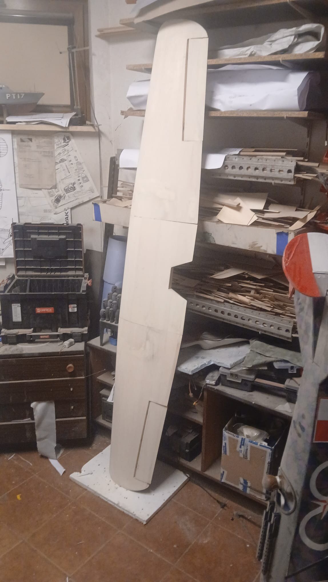

paweln7 Opublikowano Niedziela o 15:54 Autor Opublikowano Niedziela o 15:54 Witam Poprawiłem mocowanie maski ,wcześniejszy sposób nie był idealny - maska odpinała się w locie ,sprawę załatwiła sprężynka . Dorobiłem nowe mocowanie podwozia . Zabrałem się też za skrzydło wyciąłem nowe żebra skrajne ,trzeba będzie zabrać się za płat. CDN

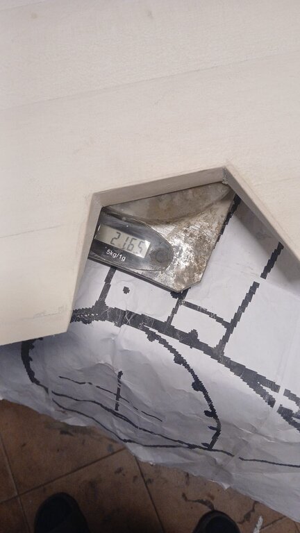

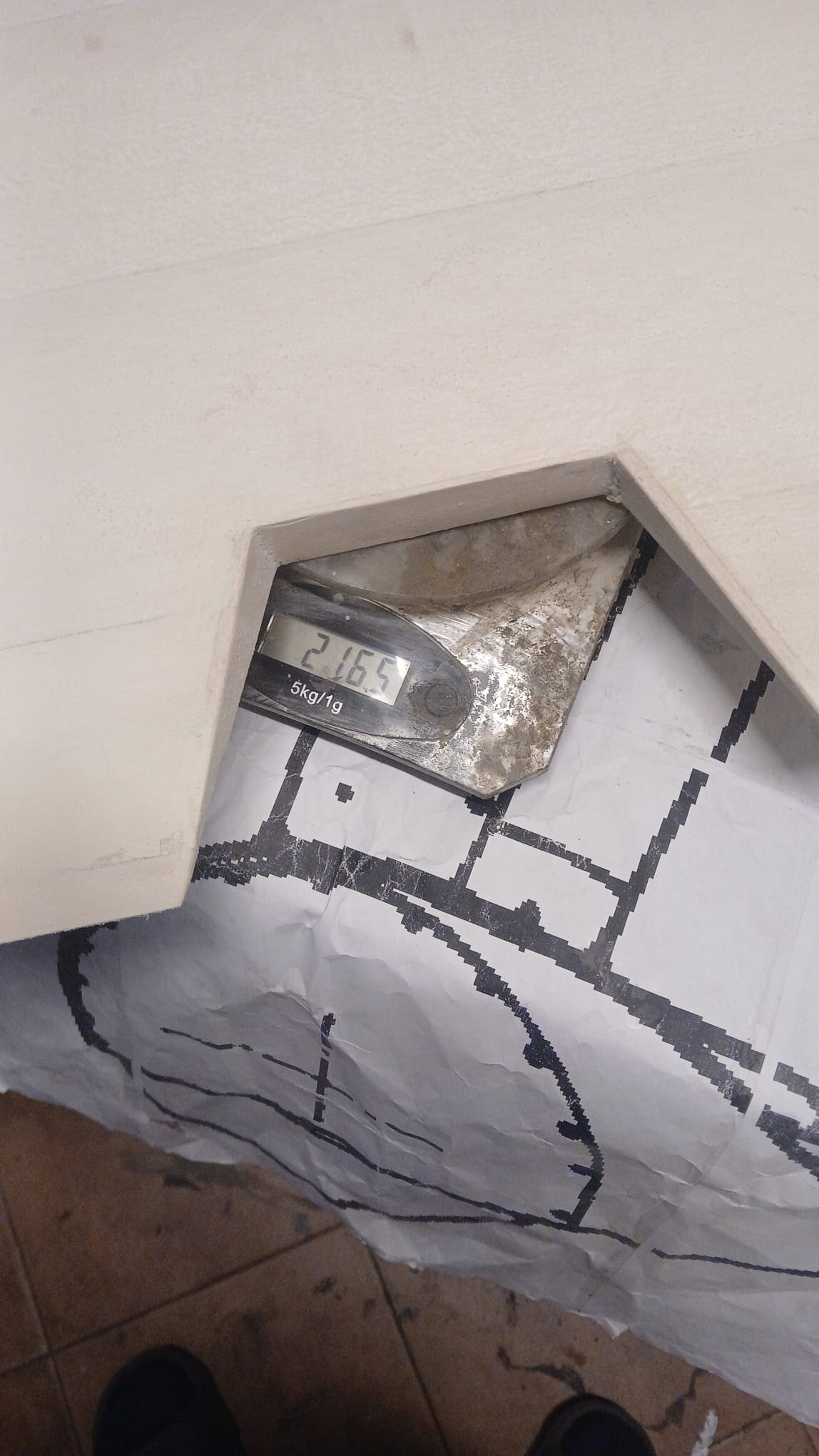

paweln7 Opublikowano Poniedziałek o 16:08 Autor Opublikowano Poniedziałek o 16:08 Witam Szkielet centropłatu gotowy ( kieszenie i mocowania odzyskane z starego płata ) CDN 2

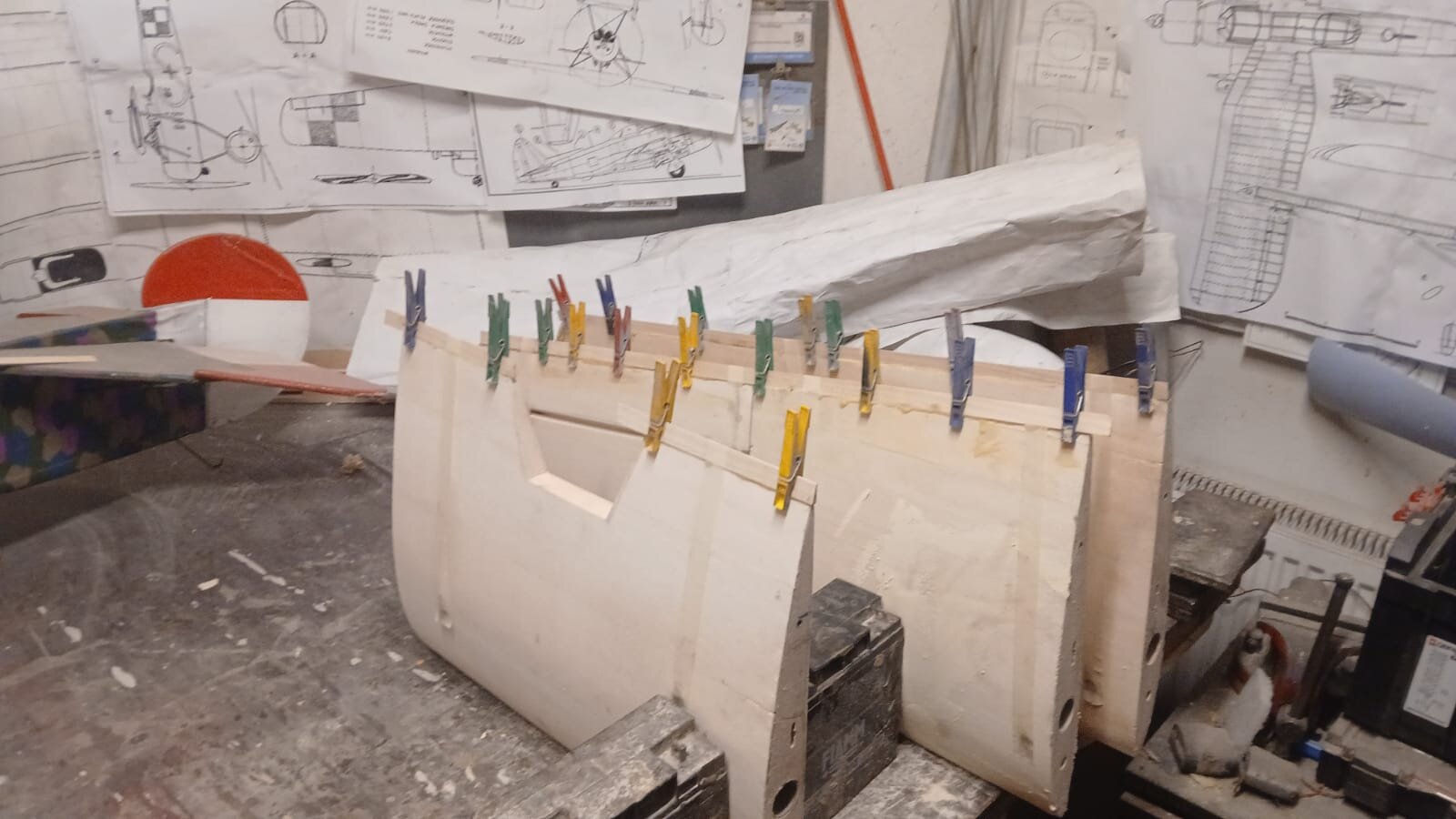

paweln7 Opublikowano wczoraj o 12:47 Autor Opublikowano wczoraj o 12:47 Witam Niewiele ale do przodu. 😄 CDN
