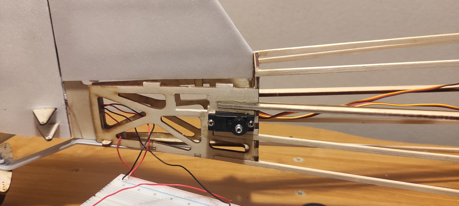

dukeroger Opublikowano 21 Listopada 2025 Opublikowano 21 Listopada 2025 W dniu 19.10.2025 o 09:28, Janekm napisał: Teraz zauważyłem, że błąd pewien na rysunku jest, na szczęście to tylko rysunek na zdjęciu, tak ogólnie to zastanawiam się czy dawać te rozpórki, bo konstrukcja już teraz (o dziwo) jest dość sztywna, a przy pokryciu depronem całość konstrukcji kadłuba jeszcze się usztywni. ale do tego etapu mam jeszcze sporo czasu aby to przemyśleć. Dzięki Roman. Bardziej razi mnie ze te podluznice tak ostro wchodza w sztywne czesci dziobowa i ogonowa. Jakies wezlowki by sie przydaly. Moze jakims weglowym profilem to podklej?
Janekm Opublikowano 21 Listopada 2025 Autor Opublikowano 21 Listopada 2025 Piotr, Dzięki za poradę, na razie jednak zostawię tak jak jest dlatego, że kadłub będzie pokryty depronem, więc powinno być ok. Ten egzemplarz jest prototypem, podczas montażu wychodzą różne "kwiatki", które poprawione zostają w kolejnym egzemplarzu, jak kadłub w obecnym wydaniu nie wytrzyma to wówczas go wzmocnię, na razie jednak spróbuję zrobić możliwie lekko. Przy okazji chciałbym podzielić się pewnym szczegółem dotyczącym gięcia depronu, może komuś oszczędzi to nerwów. Mianowicie przyklejam taśmę wzdłuż linii gięcia, kilka pasów taśmy malarskiej, która nie rozciąga się, od wewnętrznej strony zagniatam linię gięcia( jedną dla ostrych krawędzi, dla dużych łuków kilka linii), ewentualnie dla większych promieni przeciągam kilka razy wzdłuż krawędzi stołu. W ten sposób można arkusz depronu zgiąć na pół i jeszcze nie zdarzyło mi się aby którykolwiek arkusz mi pękł, zerknijcie sobie na klapy, tam szkielet jest oklejony jednym kawałkiem depronu z bardzo małym promieniem zagięcia na nosku profilu klapy. I wszystko dlatego, że brakło mi zwykłej taśmy samoprzylepnej i w zastępstwie użyłem żółtej taśmy malarskiej, człowiek całe życie uczy się Miłego gięcia 1

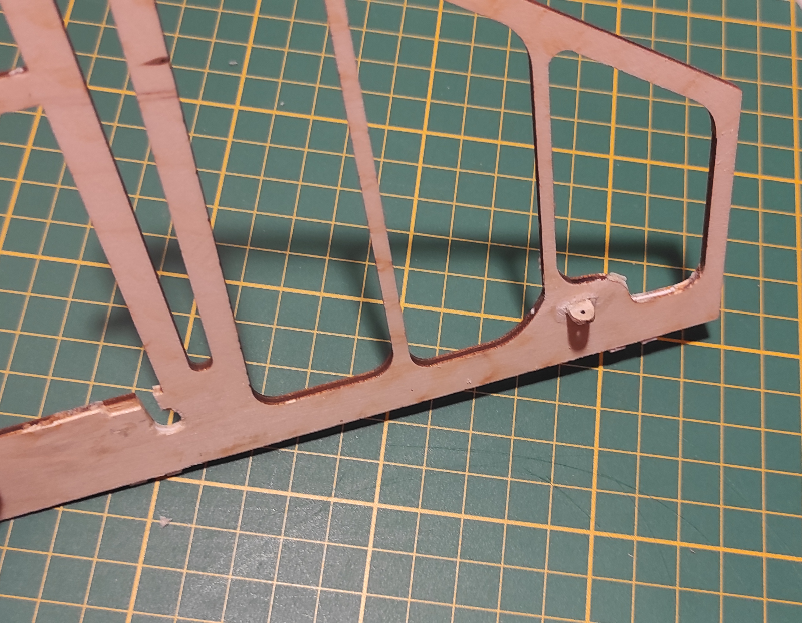

Janekm Opublikowano 4 Grudnia 2025 Autor Opublikowano 4 Grudnia 2025 Zacząłem dłubać (prawie dosłownie przy usterzeniu), dłubanie w sklejce wycięć pod zawiasy okrutnie kłopotliwe się okazało. Próbowałem nawiercić otwory wiertłem 1mm, daje to dobre rezultaty, ale problem z prowadzeniem wiertła dokładnie w środku sklejki jest duży. Jako że potrzeba matką wynalazków, zmajstrowałem sobie przyrząd, 2 kawałki kątownika o grubości 1mm, złożone z przekładkami klejonymi na taśmie dwustronnej, trzyma całkiem dobrze, może później skręcę śrubkami, na razie jednak nie widzę takiej potrzeby. Takim oto przyrządem się posługując, kładę usterzenie (sklejka 3mm) i nawiercam otwór obok otworu, potem dłubanko cienkim brzeszczotem i wycięcie gotowe. Może nie jest to jakieś super odkrycie, ale narzędzie proste i co najważniejsze działa, może komuś pomysł się przyda. 4

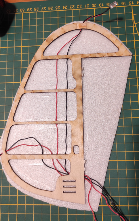

Janekm Opublikowano 7 Grudnia 2025 Autor Opublikowano 7 Grudnia 2025 Dotarłem do momentu gdzie muszę w usterzeniu przeprowadzić kabelki do oświetlenia, mam taki zestaw: https://sklep.modelarnia.pl/p20853,oswietlenie-8xled-0-18w-1gt0102-gt-hobbies.html Chciałbym zrobić sobie okablowanie z diodami, które to diody chcę dokupić w sklepie, czy może Ktoś podpowiedzieć mi jakie diody mogą tu być zastosowane? Chodzi mi o to abym mógł moduł sterujący zastosować zamiennie w kilku modelach, dlatego potrzeba zrobienia kilku zestawów okablowania z diodami. Mogę popróbować różne diody, ale nie chciałbym zniszczyć modułu sterującego. Pomoże Ktoś? 1

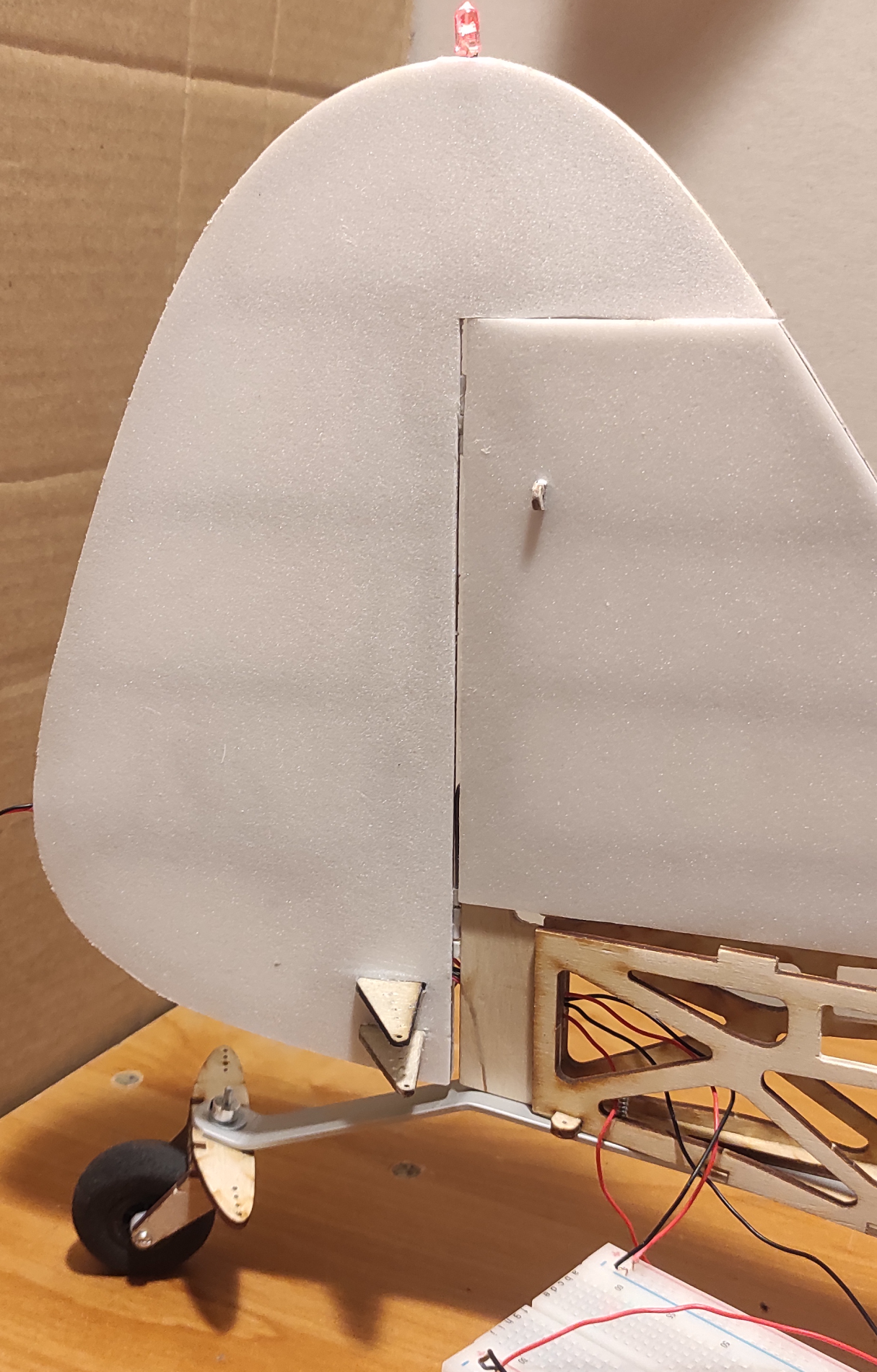

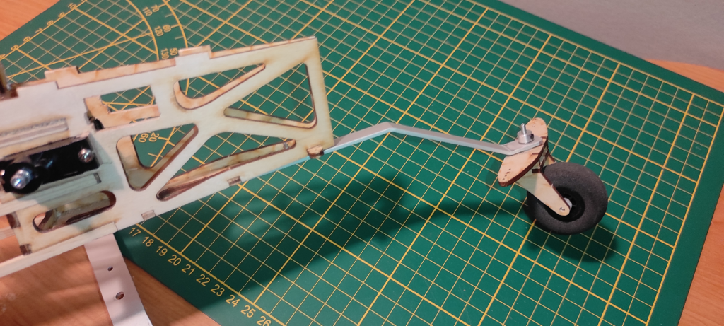

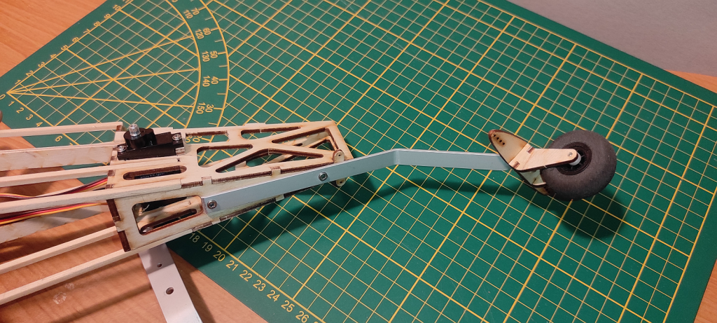

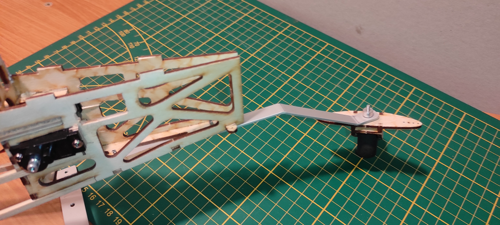

Janekm Opublikowano wczoraj o 14:20 Autor Opublikowano wczoraj o 14:20 Udało się znaleźć trochę czasu, zrobione statecznik pionowy z gniazdami na odciągi, w sterze kierunku oświetlenie, diody będą wymienione na kwadratowe 5x5mm bo zwyczajnie jaśniej świecą. Kółko ogonowe też zamontowane i czeka na odpowiednie sprężynki. Waga kompletnego steru kierunku sklejka 3mm, obustronnie oklejona depronem 2mm, wraz kablami waży 24g. 1
