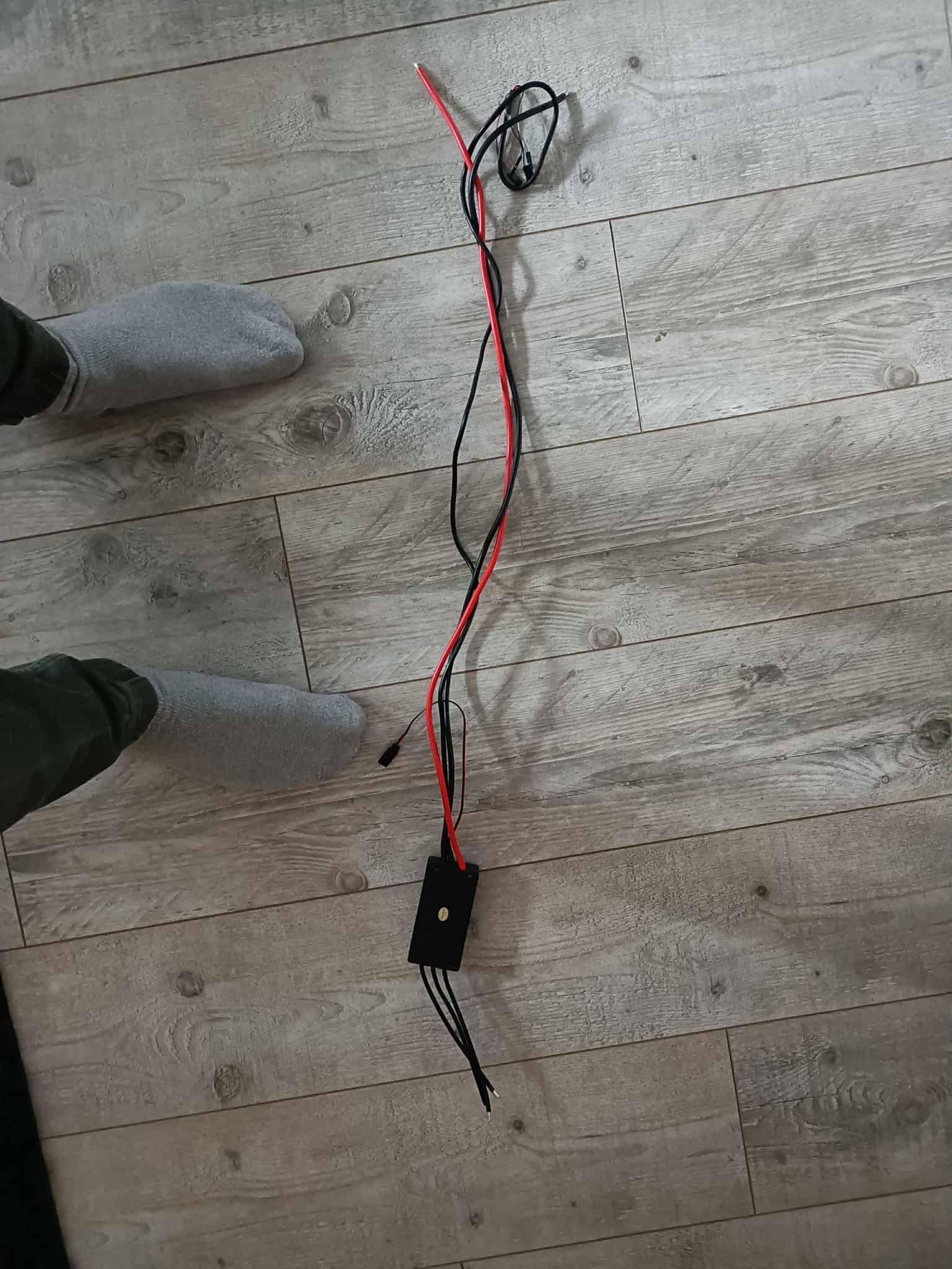

adam.trzaskowski Opublikowano 4 Grudnia 2025 Opublikowano 4 Grudnia 2025 Kupilem taki oto ESC: https://mad-motor.com/products/ampx-120a-5-18s-drone-esc?VariantsId=11186 I on ma fabrycznie kable do silnika o dlugosci 15cm i kable do baterii o dlugosci 80cm (!!!): Wszedzie wszyscy glosza, ze kable do baterii powinny byc jak najkrotsze bo "ripple voltage" i na kazde 20cm dodawac zestaw kondensatorow. - a tu chinczycy mowia: "potrzymaj mi piwo ryzowe". To nie jebnie? Ta firma nie wyglada na krzak, a wrecz przeciwnie.
japim Opublikowano 4 Grudnia 2025 Opublikowano 4 Grudnia 2025 Mozliwe ze w obudowie jest jakas magia (bateria kondensatorow). Dodatkowo to silniki do ktorych dedykowane sa te regle wygladaja jak mala patelnia a nie Inruner do EDF. Jak na 18S i 120A to cena bardzo atrakcyjna - wrecz smieszna. Czy firma jest zacna? Kiedys kupilismy tania serie silnikow do dronow wlasnie od MAD - i okazalo sie ze osie silnikow sa wykonane z Czajnizjum i wlasciwie gna sie w rekach.
adam.trzaskowski Opublikowano 4 Grudnia 2025 Autor Opublikowano 4 Grudnia 2025 15 minutes ago, japim said: Dodatkowo to silniki do ktorych dedykowane sa te regle wygladaja jak mala patelnia a nie Inruner do EDF. A czy to ma jakiekolwiek znaczenie? 15 minutes ago, japim said: Czy firma jest zacna? Kiedys kupilismy tania serie silnikow do dronow wlasnie od MAD - i okazalo sie ze osie silnikow sa wykonane z Czajnizjum i wlasciwie gna sie w rekach. Istotne - kiedy to bylo? Rok, dwa temu, czy piec i wiecej? Chinczycy przeszli dluga droge jesli chodzi o jakosc. 15 minutes ago, japim said: Mozliwe ze w obudowie jest jakas magia (bateria kondensatorow) Mam zamiar go rozkrecic, bo ciezka ta obudowa (wodoodporna), a ja chce jak najlzej.
Bodzioch Opublikowano 4 Grudnia 2025 Opublikowano 4 Grudnia 2025 Jeżeli re regle są do dużych dronów które mają duże ramiona to prąd musi być jakoś dostarczony do ESC. Przewód zapewne z zapasem. Skrócić do potrzebnej długości.
japim Opublikowano 4 Grudnia 2025 Opublikowano 4 Grudnia 2025 47 minut temu, adam.trzaskowski napisał: A czy to ma jakiekolwiek znaczenie? Istotne - kiedy to bylo? Rok, dwa temu, czy piec i wiecej? Chinczycy przeszli dluga droge jesli chodzi o jakosc. Mam zamiar go rozkrecic, bo ciezka ta obudowa (wodoodporna), a ja chce jak najlzej. Ma znaczenie - inne jest "ripple current" dla silnika 4 polowego 1300kV a inne dla 24 polowego 90kV (ktore robi MAD). Sprawa z silnikami MAD byla kilka lat temu - pewnie z 5 a moze nawet 6. Mam nadzieję, że się poprawili, ale patrząc, że cały sprzęt Dronowy raczej zdrożał a nie staniał, to bym mocno się zastanowił skąd taka niska cena. Tu inny regulator: https://mad-motor.com/products/foc-60a-14sesc-1?VariantsId=11023 60A 14S ktory jest drozszy od tego 120A 18S. Czy da sie to wysterowac PWM? Patrze na specyfikacje CAN i wyglada na dosc skomplikowany system.
adam.trzaskowski Opublikowano 4 Grudnia 2025 Autor Opublikowano 4 Grudnia 2025 5 hours ago, japim said: Czy da sie to wysterowac PWM? Patrze na specyfikacje CAN i wyglada na dosc skomplikowany system. Tak, jest normalny przewod PWM, dwuzylowy. 5 hours ago, japim said: Tu inny regulator: https://mad-motor.com/products/foc-60a-14sesc-1?VariantsId=11023 60A 14S ktory jest drozszy od tego 120A 18S. To jest FOC - nie wiem czym sie to dokladnie rozni od ESC, ale jest drozsze i lepsze Modulacja sinosoidalna a nie kwadrat, cos takiego...

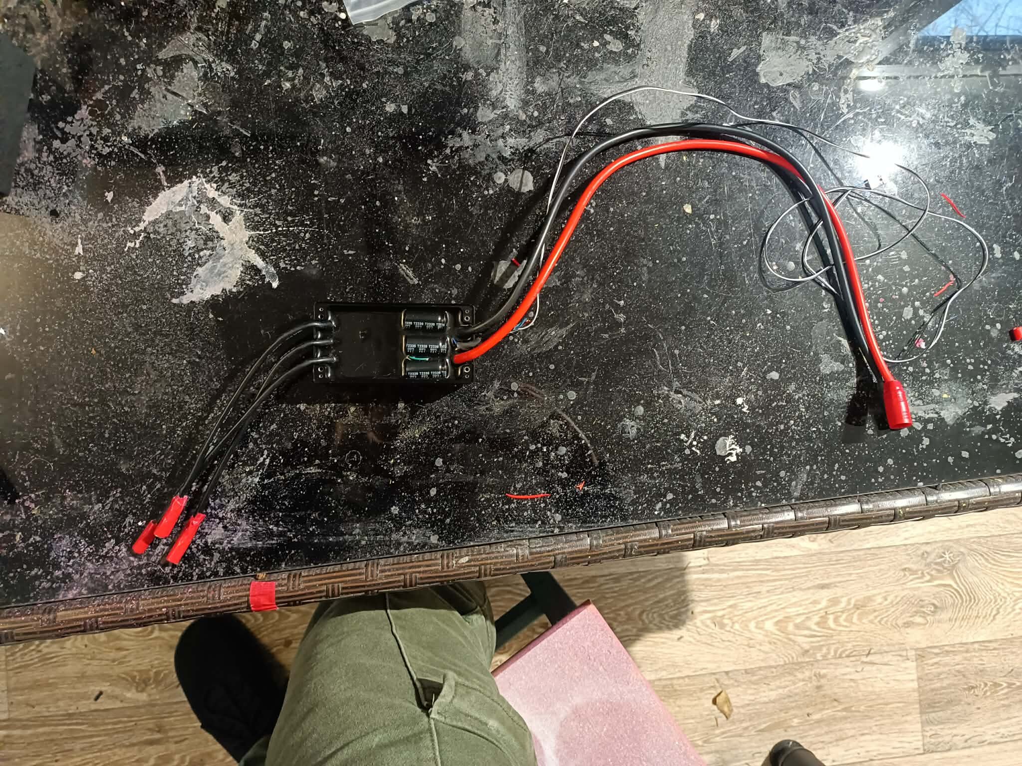

paulusr Opublikowano 5 Grudnia 2025 Opublikowano 5 Grudnia 2025 Nie masz co rozbierać /żartuję/ bo podobny esc od Hobbywinga zalany jest żywicą. Widać kondy 63V (do 14s) ale nie jakoś specjalnie dużo. I przewody też do drona długie. Za to silnik X9 100kv bardzo dobrze wykonany. Aż porobiłem sobie co nieco. Regulatorów się nie programuje. Z inrunnerami faktycznie może być kłopot z tak długimi kablami.

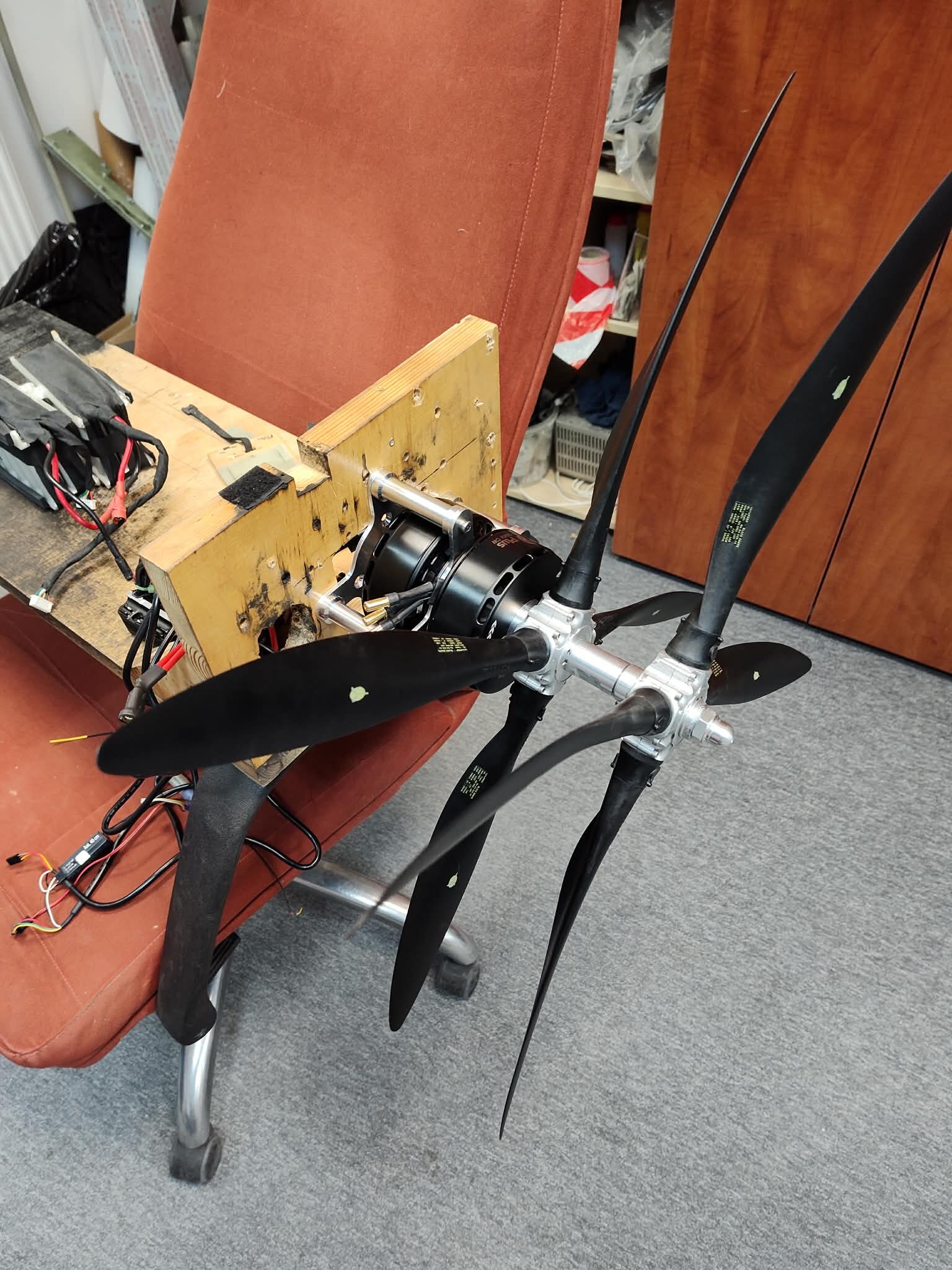

pacek Opublikowano 5 Grudnia 2025 Opublikowano 5 Grudnia 2025 to jak się Paweł chwali swoim dziełem to pozwolę sobie dorzucić filmik AQPGAQu12_sb09oUqKm-4l6pNb4tiALglEiUNB3i31SIJzhUWym8IsanjH4iT3w-xWKHQaGcXZRI84lc9mUAkI1f.mp4

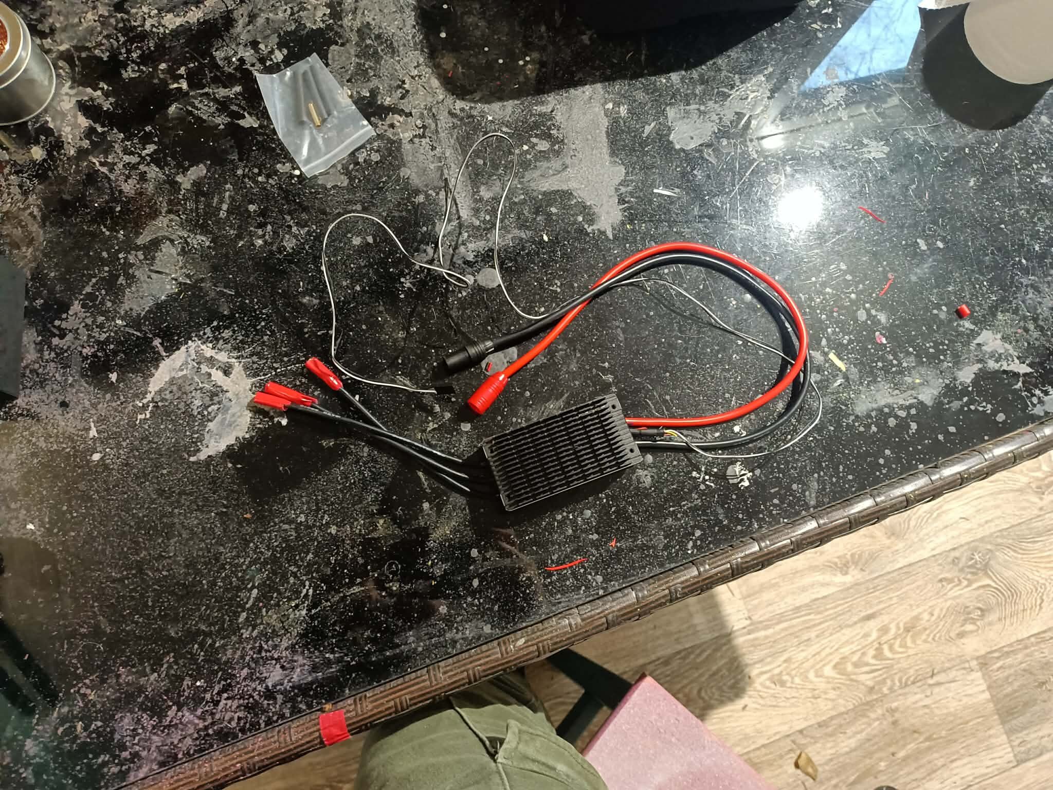

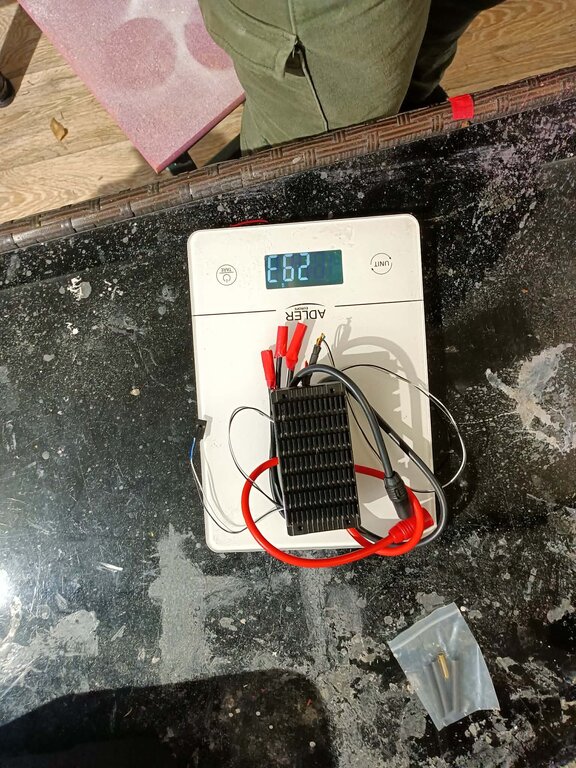

adam.trzaskowski Opublikowano 6 Grudnia 2025 Autor Opublikowano 6 Grudnia 2025 18 hours ago, paulusr said: Nie masz co rozbierać /żartuję/ bo podobny esc od Hobbywinga zalany jest żywicą. Widać kondy 63V (do 14s) ale nie jakoś specjalnie dużo. I przewody też do drona długie. Potwierdzam, udalo mi sie tylko dolna plyte obudowy zdemontowac: Waga calosci, po przycieciu kabli o 20cm to 290g - troche duzo. Generalnie, chyba nie za bardzo ma sens 16S przy tej masie i max pradzie 120A. Zostawie go na przyszlosc, kiedys zbuduje 18S - powinien pasowac do EDF 120mm i silnika ok 500-550kv patrzac na https://www.turbines-rc.com/en/jp-hobby/2289-edf-ducted-fan-jp-hobby-120mm-motor-18s-510kv-cw.html
