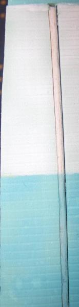

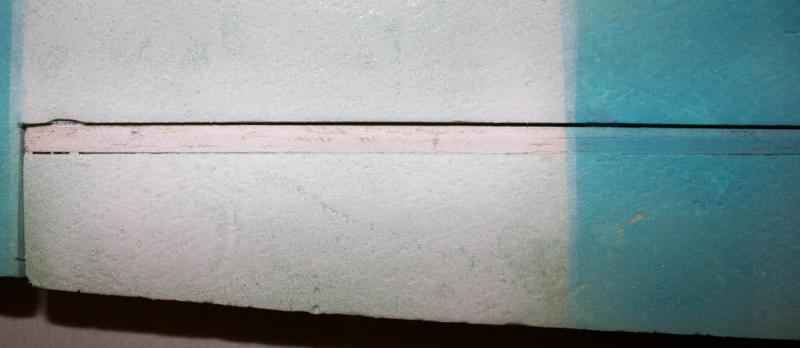

Hincek Opublikowano 26 Listopada 2010 Opublikowano 26 Listopada 2010 Trochę spóźnione, ale fotki wreszcie są. Polaris prawie gotowy, pozostało wykonanie steru wysokości, laminowanie dziobu, przeszlifowanie kilku krawędzi, pomalowanie i instalacja elektroniki. Widok ogólny. Zmiany w stosunku do oryginału: - wydlużona górna część kadłuba by zmieścić potrzebny sprzęt i wzmocnić statecznik-gondolę silnika, - statecznik pionowy wzmocniony listewka sosnową na całej dlugości (wpuszczona możliwie głęboko w kadlub), - wkejone podłużnice depronowe od redanu do rufy - wszystkie serwa łatwo dostępne i lepiej zabezpieczone (tak mi przynajmniej wydaje), - bowdeny schowane w kadlubie (ster kierunku) i stateczniku pionowym (ster wysokości), - skrzydła i statecznik pionowy wykonane z dwóch warstw depronu (pozostałe wzmocnienia zgodne z oryginałem).

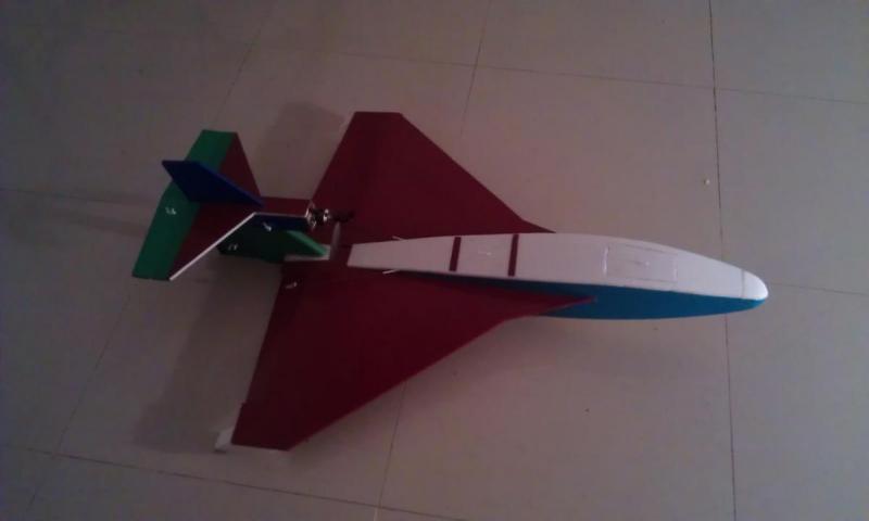

Grzegorz Opublikowano 4 Lipca 2011 Opublikowano 4 Lipca 2011 Witam w starym temacie. Od dłuższego czasu przymierzałem się do Polarisa, nareszcie finisz. Rozmiar standard, silnik FC 28-22 1200 kV , regulator Hobbyking SS 25-30A , śmigło quasi APC 7*6 (w odwodzie jest jeszcze 3-łopatowe MA 7*4), pakiety 3S 1750-2200 mAh. Całość pokryta kolorową taśmą pakową. Masa startowa 600-630g. Przed oblotem wstrzymuje mnie pogoda i przeczytane uwagi o możliwości przegrzewania się regulatora. Chyba wystawię go radiatorem do góry na kadłubie. Oto pośpieszna fotka:
bzik4 Opublikowano 4 Lipca 2011 Opublikowano 4 Lipca 2011 Grzegorz, Przy takim silniku i śmigle ten regulator to nawet ciepły nie będzie. Nie przejmował bym się przegrzaniem zwłaszcza że posiada on zabezpieczenie termiczne i jeśli by doszło do wyłączenia silnika to BEC nadal będzie zasilał odbiornik i serwa :wink:
krankor Opublikowano 4 Lipca 2011 Autor Opublikowano 4 Lipca 2011 A propos przegrzewania albo w ogóle porządnego grzania się regulatora, to słyszałem o sposobie na sprawdzenie tego. Bo różnie bywa z dotarciem do regulatora, jeśli jest jakoś głębiej zabudowany wewnątrz i sprawdzeniem palcem jego temperatury. Ten test to kapnięcie woskiem ze świeczki na radiator. Jeśli porządnie będzie się grzał - kropla spłynie. Sam jeszcze tego nie próbowałem. Poza tym model ładnie czysto wykonany - tylko oblatać

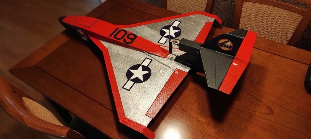

Grzegorz Opublikowano 10 Lipca 2011 Opublikowano 10 Lipca 2011 Panie Prezesie, melduję: Zadanie wykonane Polaris vel Rumun oblatany. Próbowałem obu śmigieł, na APC-podobnym 7*6 lata trochę lepiej (szybciej), ale szału ni ma. Silnik za słaby - trzeba wymienić na coś z 2000kv, bo większego śmigła już nie wcisnę. Tyle narzekań. W powietrzu prezentuje się jeszcze lepiej, niż na ziemi. Rzucony z ręki poleciał jak po sznurku, bez potrzeby trymowania. Szybuje pięknie, lądowania do nogi. Teraz czekam na silnik. Na deser fotki:
krankor Opublikowano 10 Lipca 2011 Autor Opublikowano 10 Lipca 2011 Moje gratulacje Czy latałeś na tyle długo i intensywnie, żeby coś porządnie zaczęło się grzać? Czy może za poradą Krzyśka rozbudowałeś radiator - nie widać żebyś go wystawił na zewnątrz. Czy to było już oblatanie wodne?
Grzegorz Opublikowano 11 Lipca 2011 Opublikowano 11 Lipca 2011 Nic się nie grzało - ani regulator, ani pakiet . Silnik ciepły. Tak, jak pisałem wcześniej: prąd do 12A, obroty 10500 (statycznie). Radiator oryginalny, jak to w regulatorach HK (kawałek blaszki, dodatkowo przytłumiony rzepem przyklejonym do termokurczki). Startowałem z ręki, lądowanie na trawie. Przy tym silniku start z wody (lub trawy) nie wchodzi w grę. Za to możnaby popływać.
krankor Opublikowano 11 Lipca 2011 Autor Opublikowano 11 Lipca 2011 Mylisz się Grzegorz, da radę. Mój pierwszy silnik, na którym sobie radził i z trawą i wodą był słabszy. To był FC 2812. Sporo potem zacząłłem kombinować z innymi silnikami. Więc nie obcyndalaj się tylko próbuj. Na dowód, że nie bujam krótki filmik. Zwróć uwagę, jakie tam kępy i krzaczory są. To nie wyrównane boisko. z silnikiem 2812 i śmigłem GWS9x7 przyciętym do 7 cali, żeby się zmieściło.
