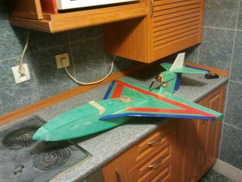

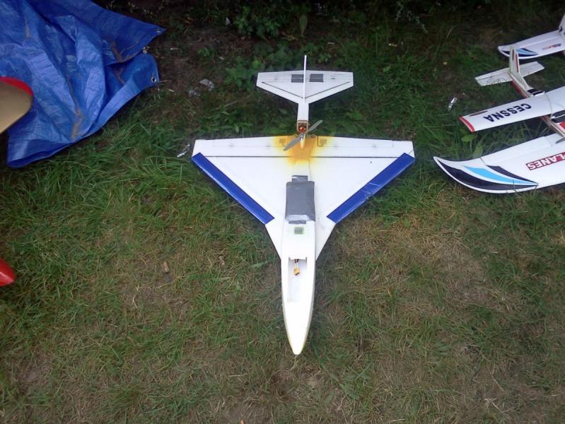

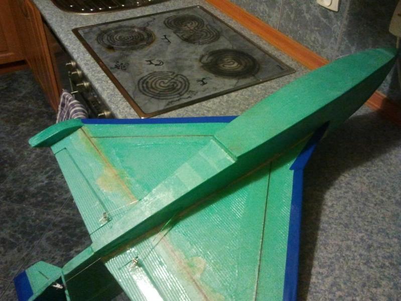

xader Opublikowano 12 Maja 2012 Opublikowano 12 Maja 2012 (edytowane) Polaris powstaje w bolach Pierwsza przymiarka: Update: obecny stan, silnik i hk esc 30a: Edytowane 22 Maja 2012 przez xader

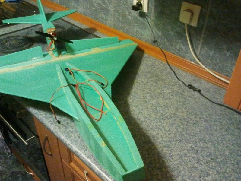

darqo Opublikowano 22 Maja 2012 Opublikowano 22 Maja 2012 Łukasz , dlaczego przewody od silnika na wierzchu?mogłeś dać silnik przewodami do góry i przez sklejke schować je w gondoli
xader Opublikowano 28 Maja 2012 Opublikowano 28 Maja 2012 Łukasz , dlaczego przewody od silnika na wierzchu?mogłeś dać silnik przewodami do góry i przez sklejke schować je w gondoli Sugerowałem się trzema różnymi instrukcjami skladania, na wszystkich kable na zewnątrz . Tymczasem zostało mi wyszlifować, wyłożyć cienka warstwę szkła na spodzie, taśmy pakowej na górze, wyciąć klapkę na baterię i oblot

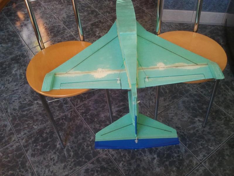

darqo Opublikowano 29 Maja 2012 Opublikowano 29 Maja 2012 Tak sobie patrzę i myślę aż tu mi dwie sprawy przyszły do głowy , serwa masz zamknięte w kadłubie ( tak jak w planach) co wg mnie jest dość powarznym problemem w razie jakiegokolwiek kłopotu z nimi , pozostanie wycinanie kadłuba, a druga sprawa jest pośrednio związana z serwami a mianowicie sterowanie lotkami jest od spodu co nie stanowi problemu na wodzie ale jeśli będziesz latał i na trawie może doprowadzić do ich uszkodzenia.

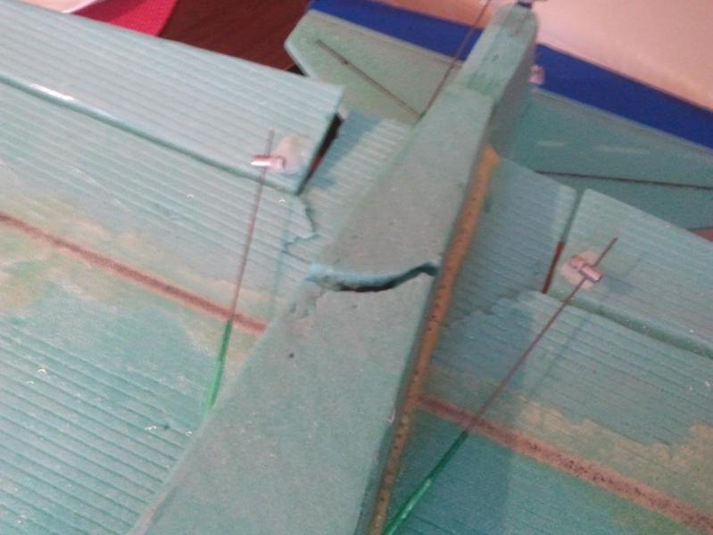

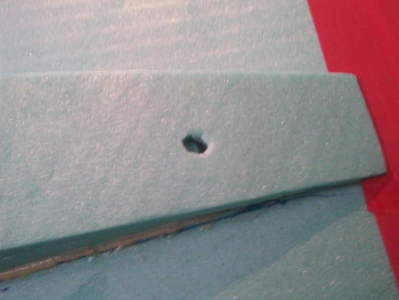

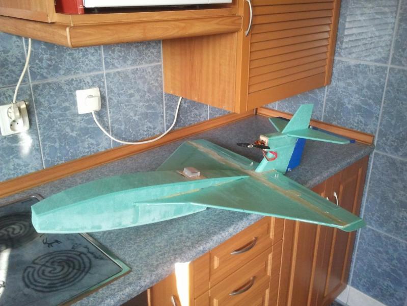

xader Opublikowano 30 Maja 2012 Opublikowano 30 Maja 2012 Tak sobie patrzę i myślę aż tu mi dwie sprawy przyszły do głowy , serwa masz zamknięte w kadłubie ( tak jak w planach) co wg mnie jest dość powarznym problemem w razie jakiegokolwiek kłopotu z nimi , pozostanie wycinanie kadłuba, a druga sprawa jest pośrednio związana z serwami a mianowicie sterowanie lotkami jest od spodu co nie stanowi problemu na wodzie ale jeśli będziesz latał i na trawie może doprowadzić do ich uszkodzenia. Coz, dostep rzeczywiscie klopotliwy, z drugiej strony calkowicie sa schowane co tez ma swoje uroki Trawa az tak sie nie martwie - gdyby to bylo czestym problemem zmienili by plany free jak i te z kitu. Tymczasem "wylaminowalem" (nauczka aby nie probowac klasc duzych platow cienkiej tkaniny na zalamanych powierzchniach ) spod, okleilem tasma pakowa wzmocnienia na gorze i krawedz natarcia. Oblot - calkowita porazka - zapomnialem rzucic go na sucho na trawe, cg za bardzo na tyl. http://www.youtube.com/watch?v=IMuKV9xj4ag Efekty widac na zdjeciach (dziura na gorze, spod kadluba zlamany wpol zaraz przy silniku), kilka paskow tasmy klejacej i kadlub jak nowy, cg bardziej do przodu proba na trawie i drugie podejscie: http://www.youtube.com/watch?v=LKYEiijPc54 Tym razem sukces, expo troche za slabe. Przy kolejnych lotach wiecej pewnosci i mniej nerwowe sterowanie ale kamerzystka zastrajkowala PS. oczywiscie tasme zastepuje wlasnie schnaca zywica a jutro dodane paski szkla
