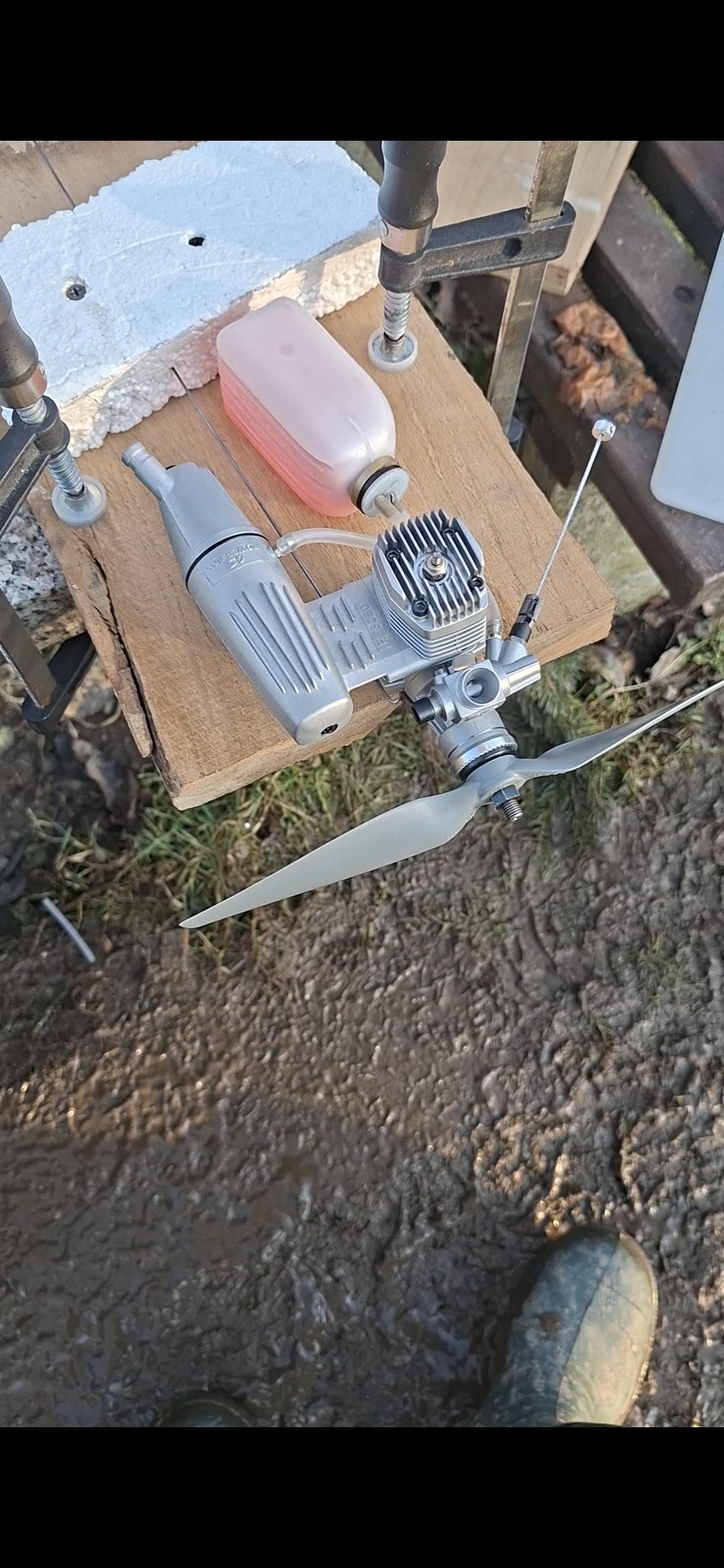

hubert10 Opublikowano 6 godzin temu Opublikowano 6 godzin temu Witam od 2 dni jestem posiadaczem silnika nowego os max 35ax.Problem polega na tym ,że kiedy przekręcam śmigło w lewo to idzie ale kiedy dochodzi do kompresji to zaczyna chropotać i przechodzi przez kompresje ale bardzo ciezko czuc ze to nie idzie od tloka tylko od ośki? Odpalilem ten silnik i zaczol jakby strzelac z przodu oski tam gdzie silnik i smiglo sie odkreca. Jeszcze zdejme swiece i zakrece i zobacze czy to napewno nie idzue od kompresji Z swieca czy nie ciagle ten sam problem

hubert10 Opublikowano 4 godziny temu Autor Opublikowano 4 godziny temu Jak wyjąłem silnik z pudelka to juz tak było.... myslalem ze to kwestia ze nie dotarty czy cos... nie jestem mega doswiadczony ale trch sie wczesniej bawilem os max 15la przykladowo teraz silnik 35ax odpalil od razu nie krecilem go dlugo tylko zaczol dziwnie strzelac?! Nie wiem co robic kupilem go w RC4MAX Pamietam ze mialem podobnie w 15la ale przeszlo z czasem? I nie bylo to tak silne Wysle zdj jutro

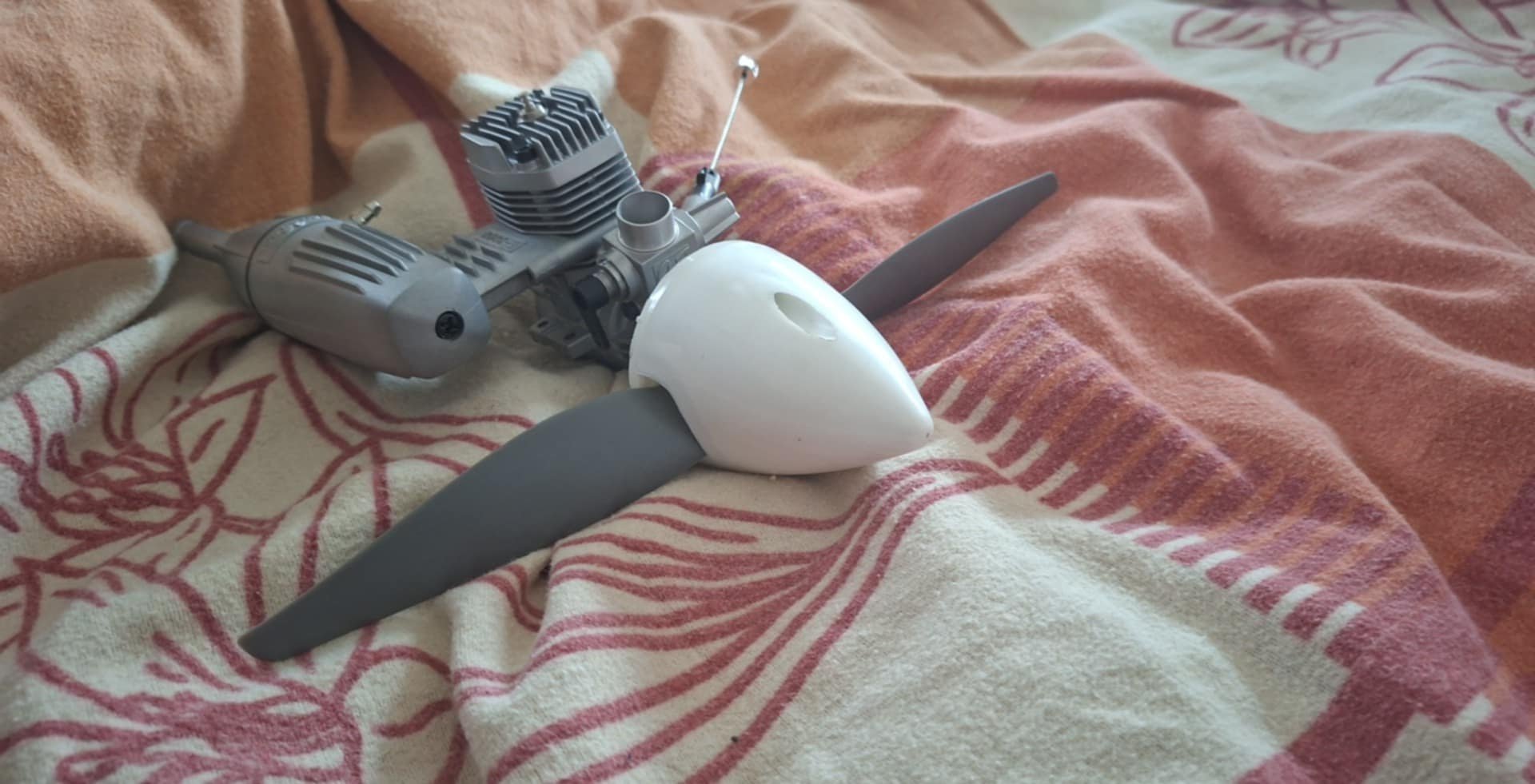

hubert10 Opublikowano 1 godzinę temu Autor Opublikowano 1 godzinę temu Smiglo 10x6 ,mam kołpak ,paliwo 5% nitro 18%olej reszta metanol, świece z bateria w raczce, śmigło odkręca sie podczas gdy silk sie wlaczy i po chwili zaczyna strzelac jakos dziwnie w tym smigle i sie ono odkreca , cylinder w gore a mam zrobione to tak ze jest silnik przykrecony do deski debowej 2,5cm za nim mam przykrecony styropian i wbity w ten styropian popychacz do przepustnicy bak paliwa lezy za silnikiem przed styropianem i jest on dobrze wypoziomowany bo paliwo dobrze sie zasysa i nie cofa w przewodach Zdj po zlozeniu silnika Mam zdj ale tu kombinowalem z ustawieniem smigla i juz nie odpalalem tylko tak patrzylem wiec nie nie zakladam go tak do odpalania
mac Opublikowano 1 godzinę temu Opublikowano 1 godzinę temu ten kołpak ma takie ząbki nacięte z obydwu stron podstawy tam gdzie przylega piasta silnika , a z drugiej strony śmigło? Jak będziesz miał tą podkładkę czarną między śmigłem a piastą śmigła to zawsze się ono odkręci.Ona powinna dociskać śmigło z drugiej strony czyli między nakrętką a śmigłem 1
hubert10 Opublikowano 1 godzinę temu Autor Opublikowano 1 godzinę temu Wczesniej bylo tak zaczynajac od rzeczy blizej tloka 1 czesc kolpaka ,smiglo ,podkladka nakretka 2 czesc kolpaka 7 minut temu, mac napisał: ten kołpak ma takie ząbki nacięte z obydwu stron podstawy tam gdzie przylega piasta silnika , a z drugiej strony śmigło? Jak będziesz miał tą podkładkę czarną między śmigłem a piastą śmigła to zawsze się ono odkręci.Ona powinna dociskać śmigło z drugiej strony czyli między nakrętką a śmigłem Ma takie jakies
mac Opublikowano 1 godzinę temu Opublikowano 1 godzinę temu A to śmigło do spaliny jest? Wygląda jak te do elektryków. Regulowałeś już coś przy gaźniku? Czy do fabrycznych ustawień wracałeś? Obstawiam, że za dużo paliwa silnik dostaje. 1
hubert10 Opublikowano 1 godzinę temu Autor Opublikowano 1 godzinę temu Dotykalem tylko igle wysokich obrotow 2 pelne obroty od zamkniecia 14 minut temu, mac napisał: A to śmigło do spaliny jest? Wygląda jak te do elektryków. Regulowałeś już coś przy gaźniku? Czy do fabrycznych ustawień wracałeś? Obstawiam, że za dużo paliwa silnik dostaje. Do spalin chyba
mac Opublikowano 44 minuty temu Opublikowano 44 minuty temu ok. pierwsze co bym zrobił to albo obniżyć zbiornik i dać go gdzieś niżej na bok, albo na próbę zatankować do niego max 1,5 cm paliwa od poziomu deski żeby poziom paliwa był poniżej poziomu gaźnika. Drugie to upewnij się co to za śmigło masz. Moje inaczej wyglądają spalinowe śmigła. Śmigła APC do elektryków mają chyba literę E w oznaczeniu na śmigle. 1
hubert10 Opublikowano 38 minut temu Autor Opublikowano 38 minut temu Napewno APC ale nie wiem czy E pewnie tak Tak jest to E
