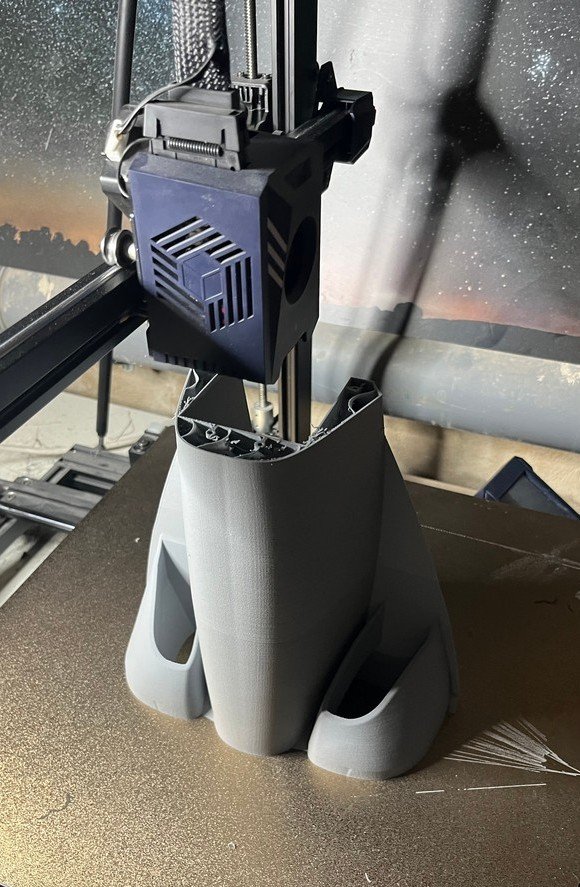

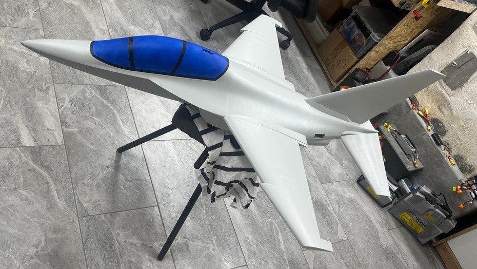

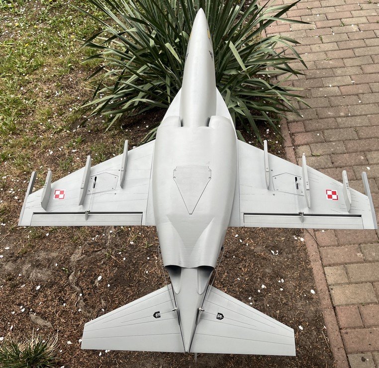

Ta odpowiedź cieszy się zainteresowaniem. pengo Opublikowano 22 Kwietnia Ta odpowiedź cieszy się zainteresowaniem. Opublikowano 22 Kwietnia Cześć! Muszę trochę odpocząć od budowy raptorka i znalazła się ku temu idealna okazja. Nasz kolega Przemek opublikował na Cults Jaka 130, czyli naszego Bielika Model został zaprojektowany pod EDF 50mm ale z racji że mam w szufladzie EDF 64mm troszkę go powiększyłem, dokładnie o 28% Napęd Freewing 64mm 6s ESC 60A Zasilanie Lihv 6s 2400mah Rozpiętość po przeskalowaniu około 900mm Po wydrukowaniu większości elementów prace nabrały tępa, malowanie będzie nasze, dziś wskoczył kolor bazowy, jutro powinienem zabrać się za kamuflaż. Kadłub i skrzydła pomalowałem żywicą epoxydową, poszło na to 50g, waga końcowa jeszcze nie znana 4 1

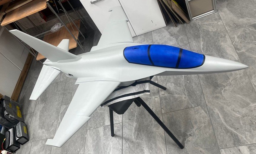

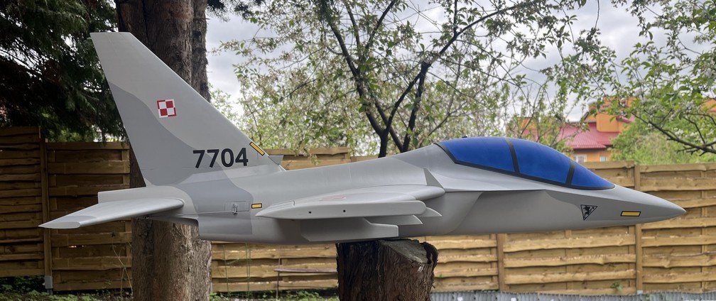

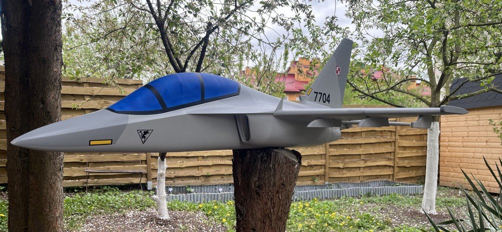

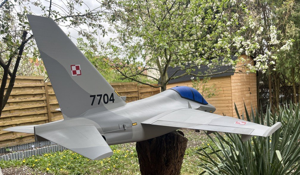

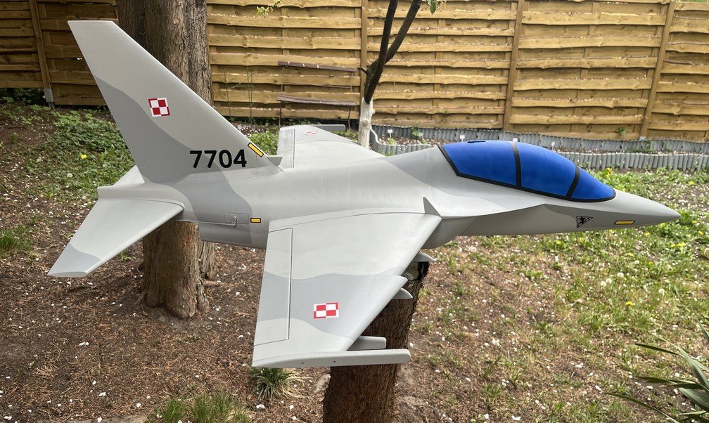

pengo Opublikowano 5 Maja Autor Opublikowano 5 Maja Trochę ozdobiłem bielika, numery i szachownice trochę nie trzymają proporcji ale tak to jest jak się rysuje na oko poza tym drukowanki u mnie nie żyją zbyt długo. Pozostały jeszcze do dorobienia pylony na uzbrojenie montaż serw itd. 3

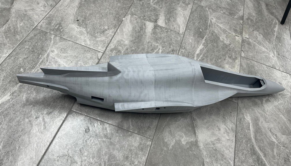

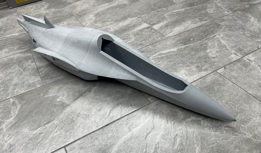

pengo Opublikowano 5 Maja Autor Opublikowano 5 Maja Godzinę temu, japim napisał: Zaczyna wyglądać bojowo. Jaka masa bez wyposażenia? to co na zdjęciu 1160g, ale jest juz zamontowany edf, regiel i odbiornik. Jeszcze serwa okolo 50g, popychacze, kilka drobiazgów i bateria 290g wiec 1500g będzie spokojnie. EDF w/g producenta dmucha 1950g więc z ręki poleci Kadłub jest wydrukowany na 1,2 i 3 ścianki, skrzydła na 1 ściankę

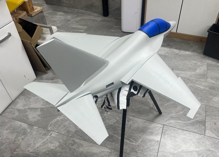

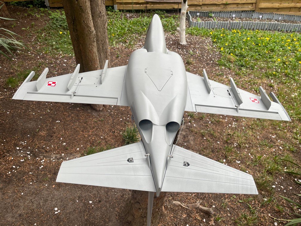

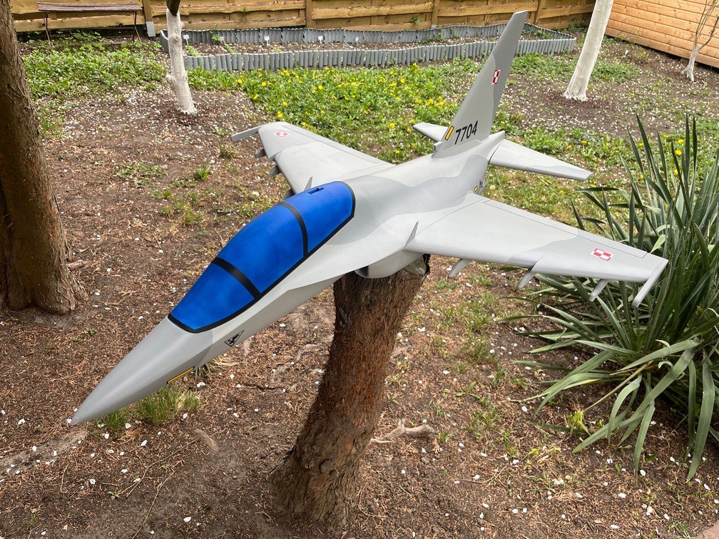

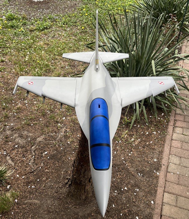

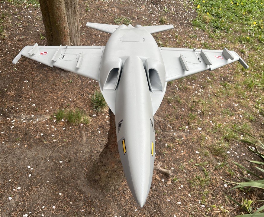

Ta odpowiedź cieszy się zainteresowaniem. pengo Opublikowano 8 Maja Autor Ta odpowiedź cieszy się zainteresowaniem. Opublikowano 8 Maja Gotowy do lotu W dniu 5.05.2026 o 17:36, japim napisał: Az sie prosi dac podwozie... Musze cos wykombinowac. Takie jak w oryginale bedzie ciezko, ale moze takie jak FreeWing da sie upchnac. Podwozie bardzo by się przydało, kilka lądowań w trawie i już tak nie będzie wyglądał, można by tez pomyśleć o większym otworze na edf, aby w oryginalnym rozmiarze upchnąć 64 7
japim Opublikowano 8 Maja Opublikowano 8 Maja 1 godzinę temu, pengo napisał: Gotowy do lotu Podwozie bardzo by się przydało, kilka lądowań w trawie i już tak nie będzie wyglądał, można by tez pomyśleć o większym otworze na edf, aby w oryginalnym rozmiarze upchnąć 64 Powiem tak - to pierwszy model, który swoim rozmiarem został dostosowany do EDF. W sensie miałem w ręku EDF 50 i pomniejszyłem bryłę modelu tak aby wloty i wyloty się zgadzały z FSA. Jak dam większy EDF to musze dac większe wloty i wyloty - więc w sumie cały model 1
Andrzej Klos Opublikowano 8 Maja Opublikowano 8 Maja 8 godzin temu, pengo napisał: Gotowy do lotu Podwozie bardzo by się przydało, kilka lądowań w trawie i już tak nie będzie wyglądał, można by tez pomyśleć o większym otworze na edf, aby w oryginalnym rozmiarze upchnąć 64 Wyglada super! Tak, wloty wygladaja troche male... Mozesz pokryc spod kadluba i krawedzie wlotow Ezy-Kote przy minimalnej wzroscie masy; w Twoim modelu pewnie ~15g. Material robi sie bardziej wytrzymaly i twardszy.

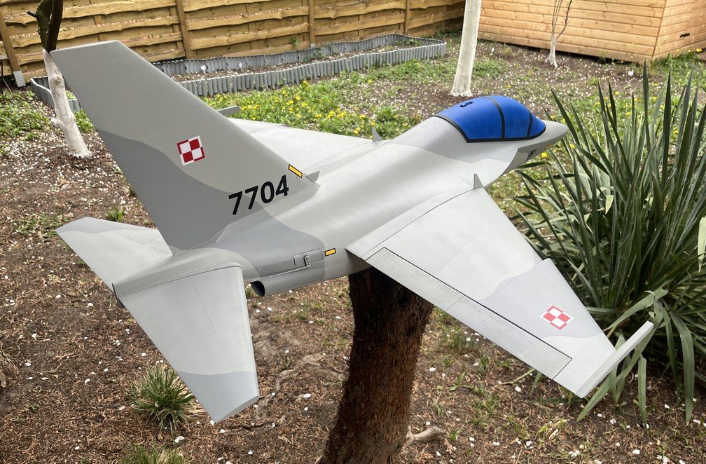

Ta odpowiedź cieszy się zainteresowaniem. pengo Opublikowano 10 Maja Autor Ta odpowiedź cieszy się zainteresowaniem. Opublikowano 10 Maja No i poleciał. Lata jak po sznurku, jest nadmiar mocy, większość lotu na pół gazu. Ogólnie najlepiej latający EDF jaki do tej pory miałem Lata sam, nie dotknąłem trymów przez cały lot 3 2
japim Opublikowano 10 Maja Opublikowano 10 Maja Wow. Super. Mega się cieszę ze w wersji powiększonej tez radzi sobie wyśmienicie. Ile latałeś na jednej baterii?
Andrzej Klos Opublikowano 10 Maja Opublikowano 10 Maja Gratulacje. Chyba tez go wydrukuje, lata lepiej niz pianka od FMS!
pengo Opublikowano 14 Maja Autor Opublikowano 14 Maja W dniu 10.05.2026 o 22:52, japim napisał: Wow. Super. Mega się cieszę ze w wersji powiększonej tez radzi sobie wyśmienicie. Ile latałeś na jednej baterii? Około 3 min, ale spokojnie mogę jeszcze minutę dołożyć gdyż świetnie lata na 50% gazu
