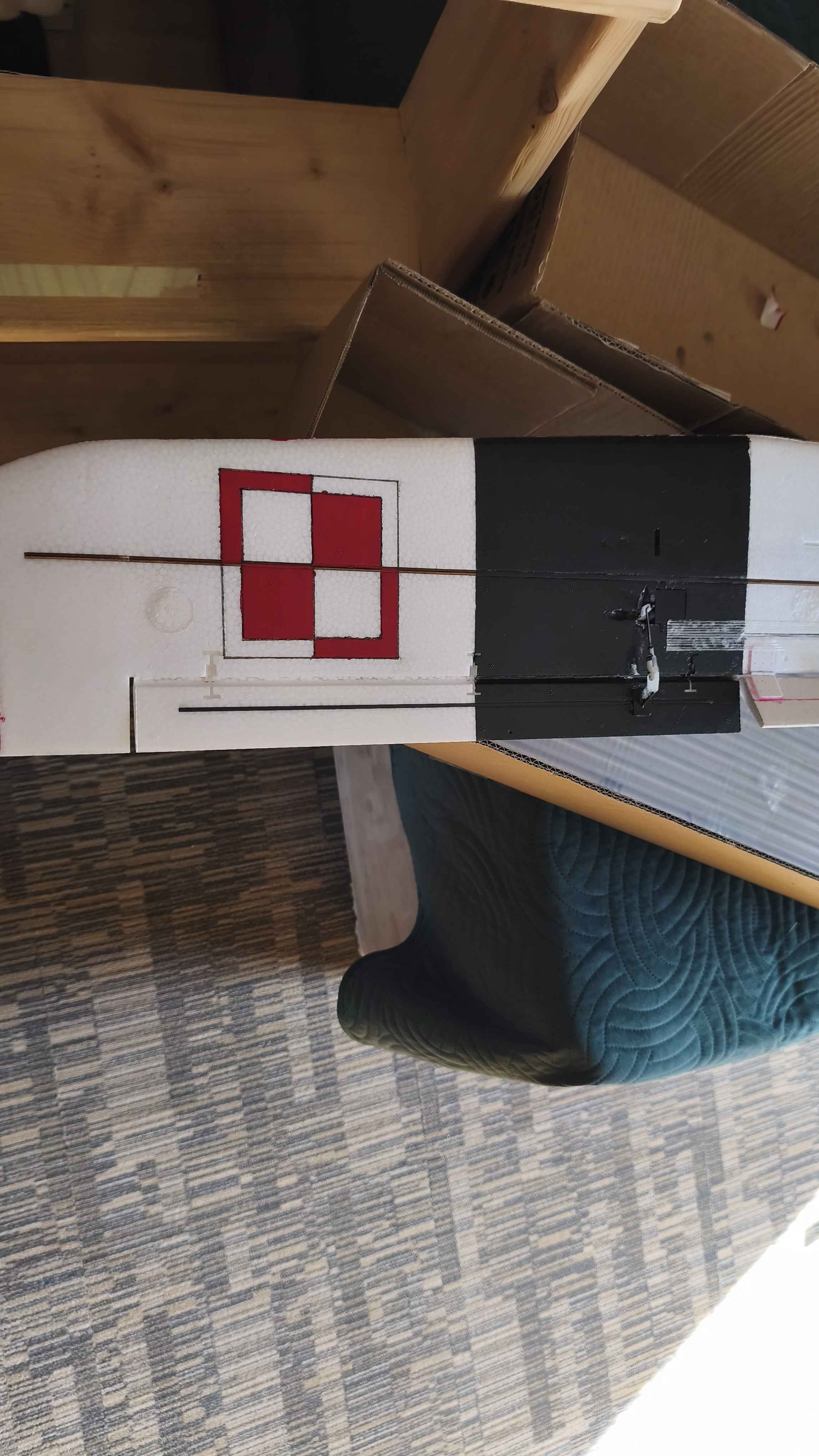

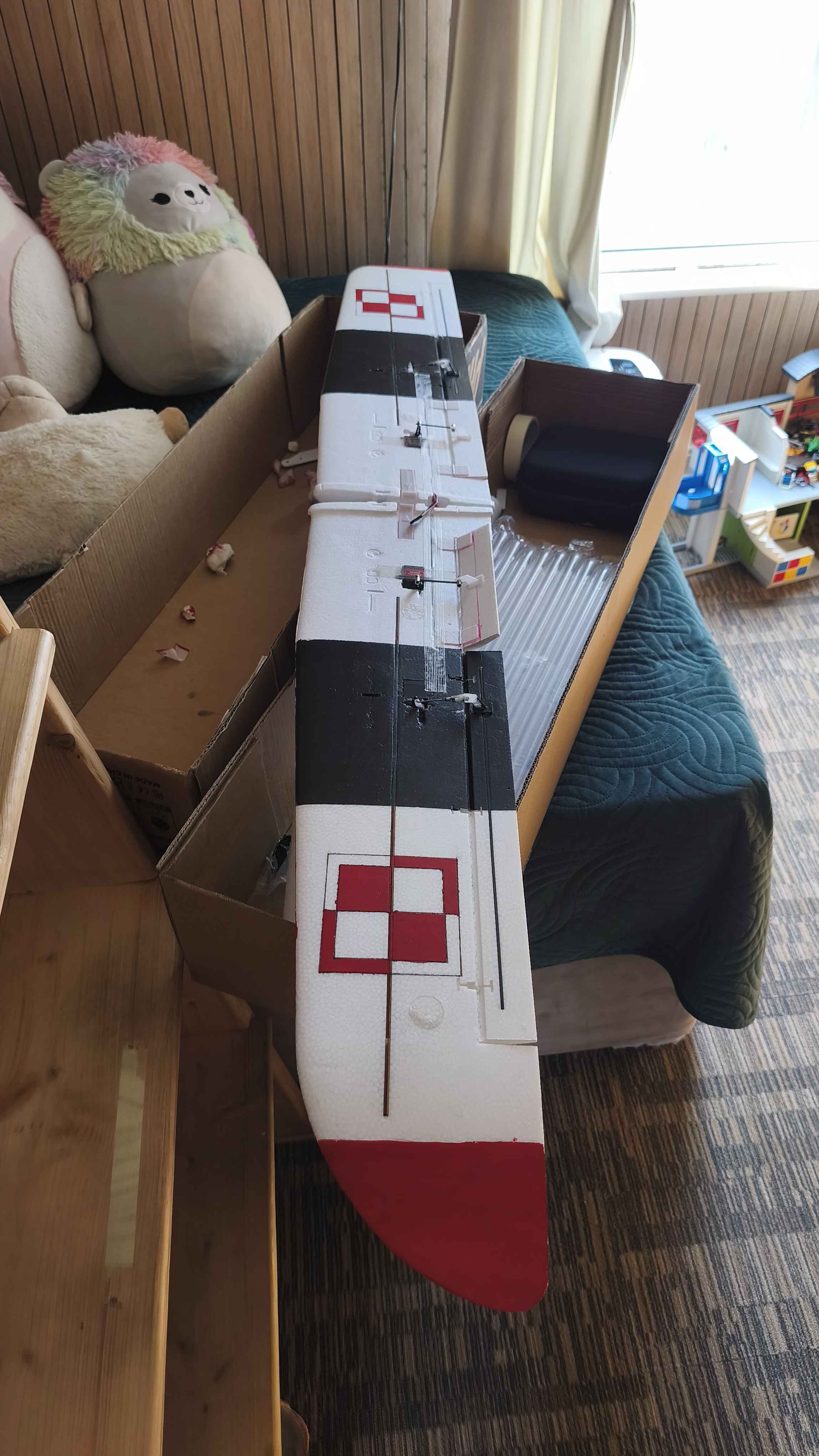

teeshq Opublikowano 6 Maja Opublikowano 6 Maja Witam Jakiś czas temu zakupiłem Volantex PhoenixS 1600, mój pierwszy model , to tego radiomaster tx12 mk2 , kilka pakietów ect, chciałbym się podzielić swoimi uwagami jako laika . Uważam że w tej cenie (80euro pnp) nie ma nic lepszego do nauki latania rc , model super stabilny , świetnie lata i dużo wybacza. Po pierwszym dniu lotów postanowiłem dodać klapy zbyt duża prędkość lądowania , oraz umieściłem esc jak najbardziej z przodu gdyż przy pakiecie 1800 musiałem dodać 50g balastu. Teraz jest ok latam na pakietach 1800(104g) i 3300(182g) i mogę samym pozycjonowaniem baterii wstrzelić się w fabryczne CG. Wymieniłem również serwa na metalowe oraz na mocniejsze esc 50a w przyszłości chciałbym przesiąść się na 3s.Poniżej kilka filmów z pierwszych lotów. 17+ min na 3300 pozdrawiam tees 2

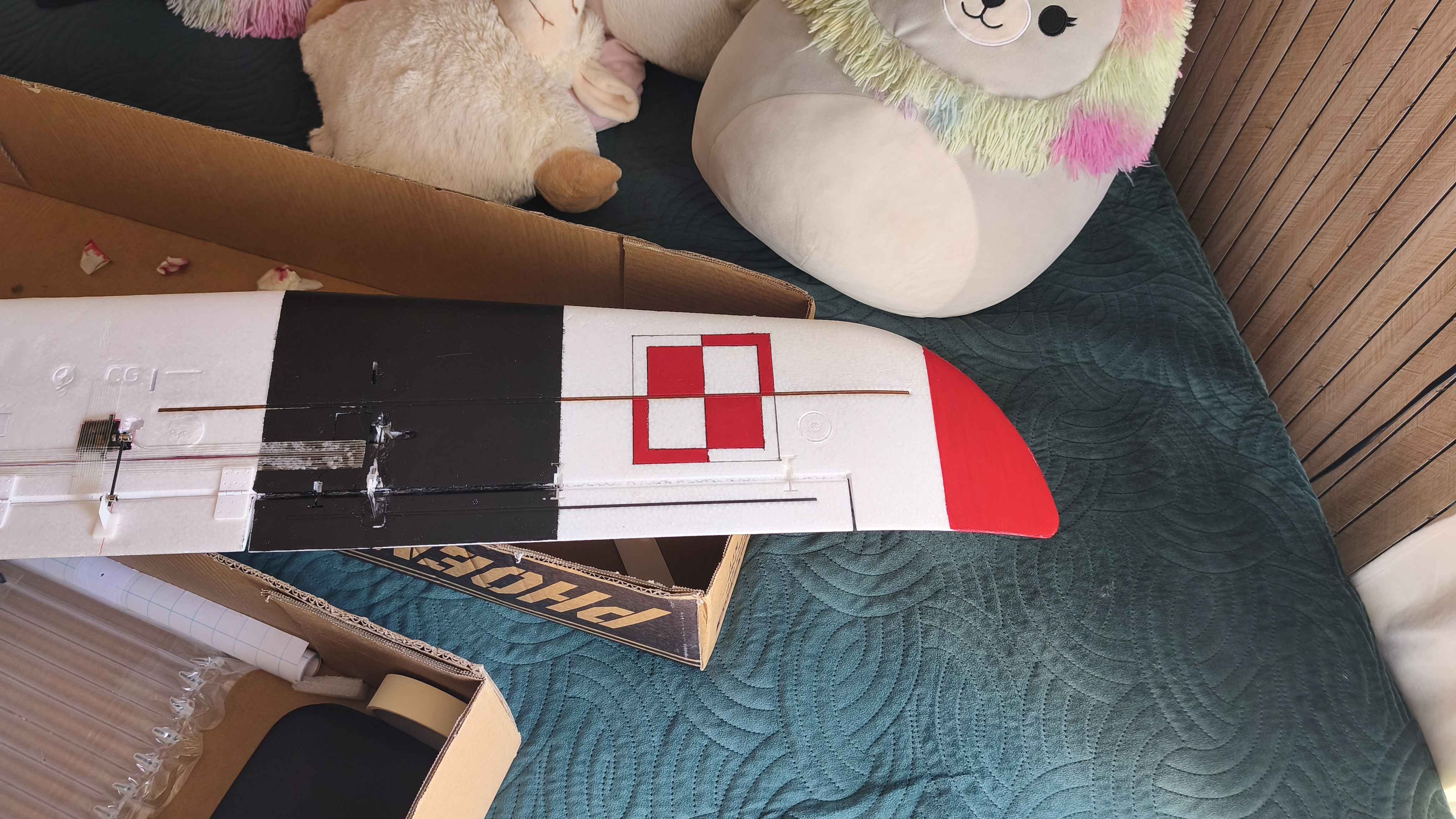

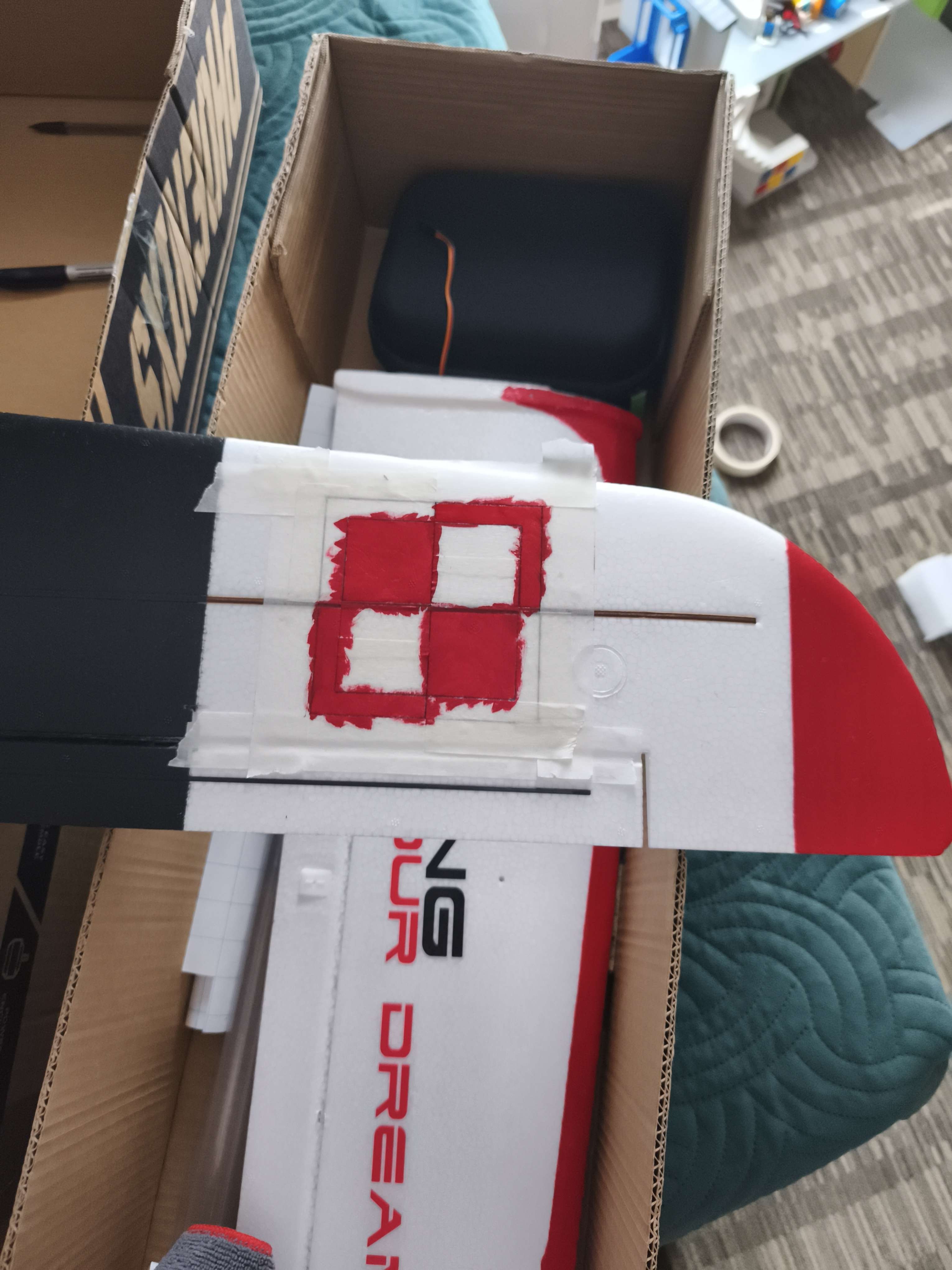

teeshq Opublikowano 27 Maja Autor Opublikowano 27 Maja Witam dzięki za wskazówki tak czasami ganiam czasami szybuje rekord miałem 34min na jednym pakiecie. Z innej beczki ostatnio u nas pogoda nijaka wiec postanowiłem trochę poupiększać :D.
Market Opublikowano 27 Maja Opublikowano 27 Maja No ładnie. Ale wg ostatnich trendów szachownice już nie są biało czerwone, tylko w odcieniach szarości
JurekS60 Opublikowano 28 Maja Opublikowano 28 Maja od kiedy przyleciały nowe efy one mają szare szachownice
teeshq Opublikowano 28 Maja Autor Opublikowano 28 Maja Z innej bajki czy jest sens w takim modelu laminować skrzydło folią czy nie warto . Pozdrawiam
RobRoy Opublikowano 28 Maja Opublikowano 28 Maja Z takiego materiału - moim zdanie nie . Jedynie mocna taśma na krawędź natarcia. Chociaż kadłub warto pokryć - zwłaszcza do dołu ( nie brudzi się tak) Co innego skrzydła z xps lub styro. Ostatnio budowane skrzydłoz xps-u : rozpiętość 1100. Clark Y , cięciwa 200 - dwa dźwigary ze sklejki brzozowej #3 ( akurat taką miałem ) - 7x3 -przód i 6x3 tył,( ustawione w pionie) + folia do laminowania - wyszło skrzydło super sztywne , ale nie ukrywam nie najlżejsze... myślę że do przy tej cięciwie do rozpiętości 1500-1600 te dźwigary powinny wystarczyć i wytrzymają duże obciążenia ( wiatr) 1
