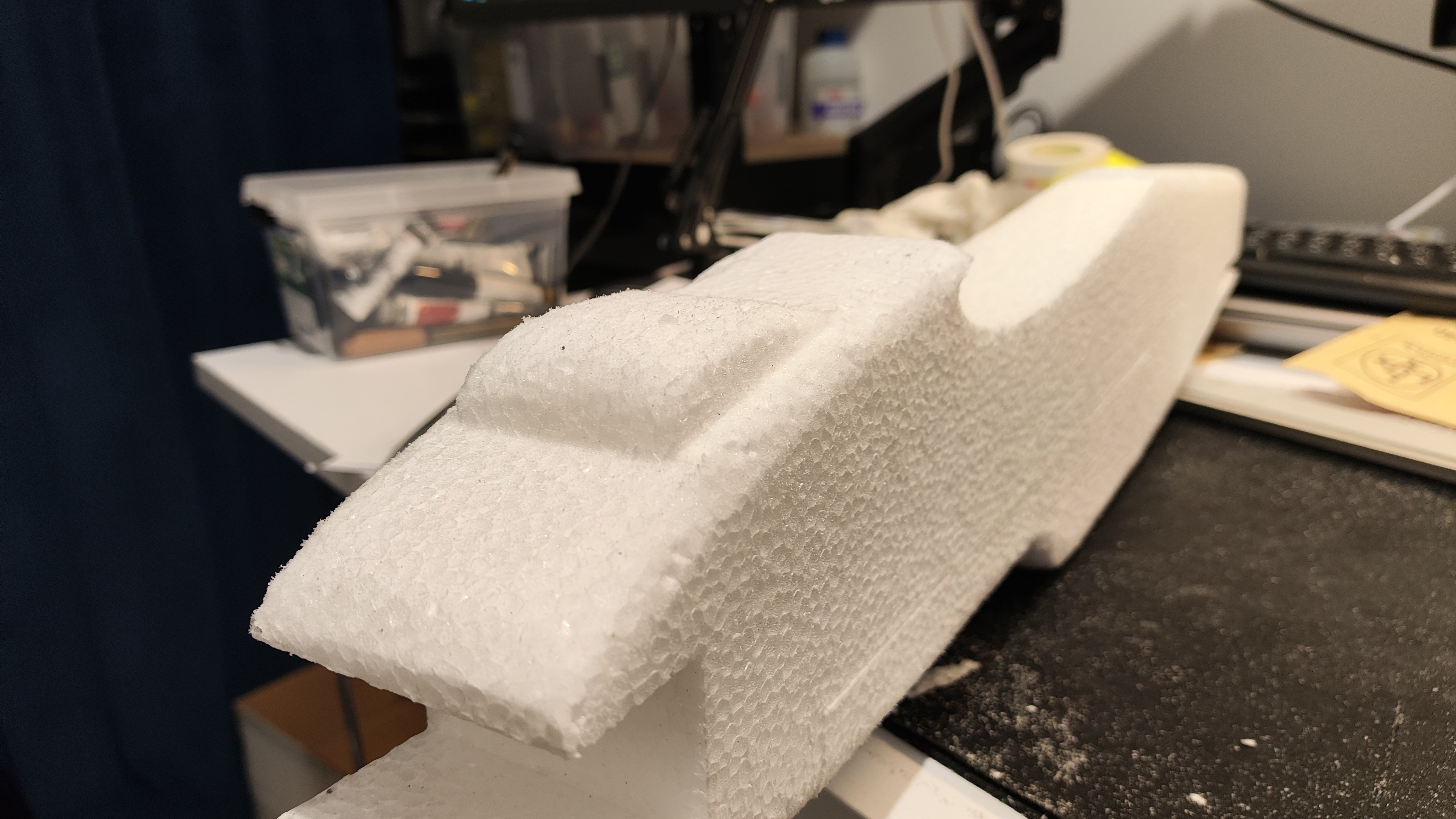

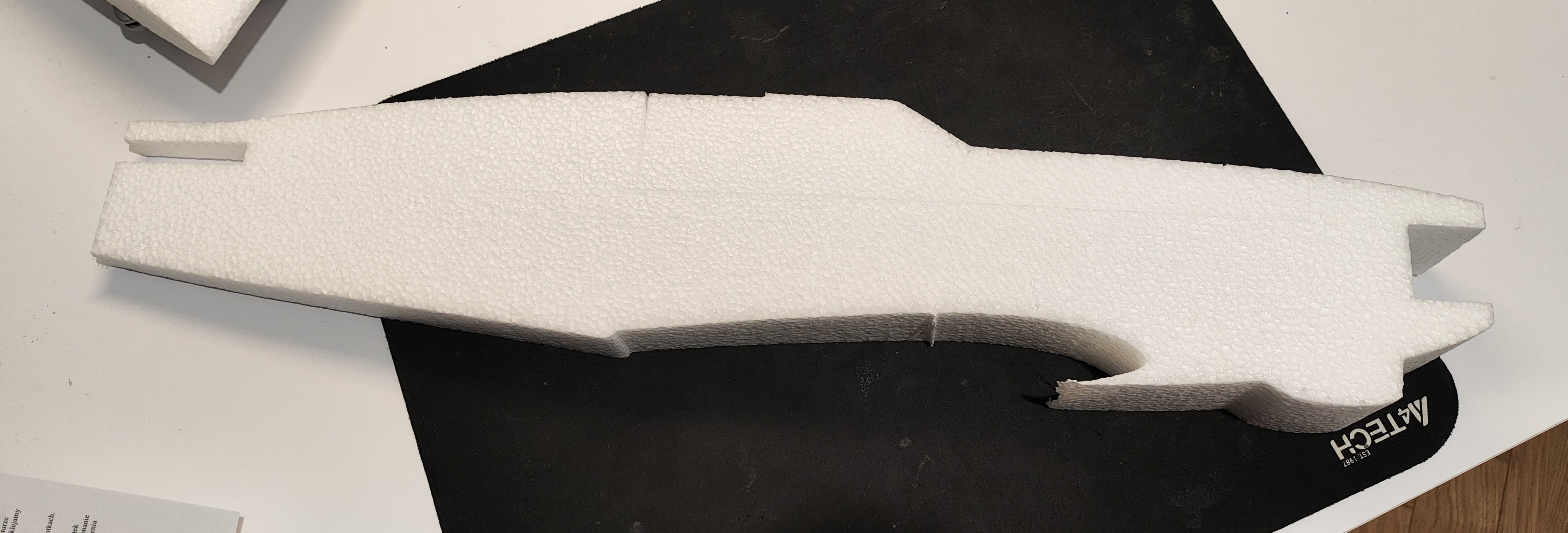

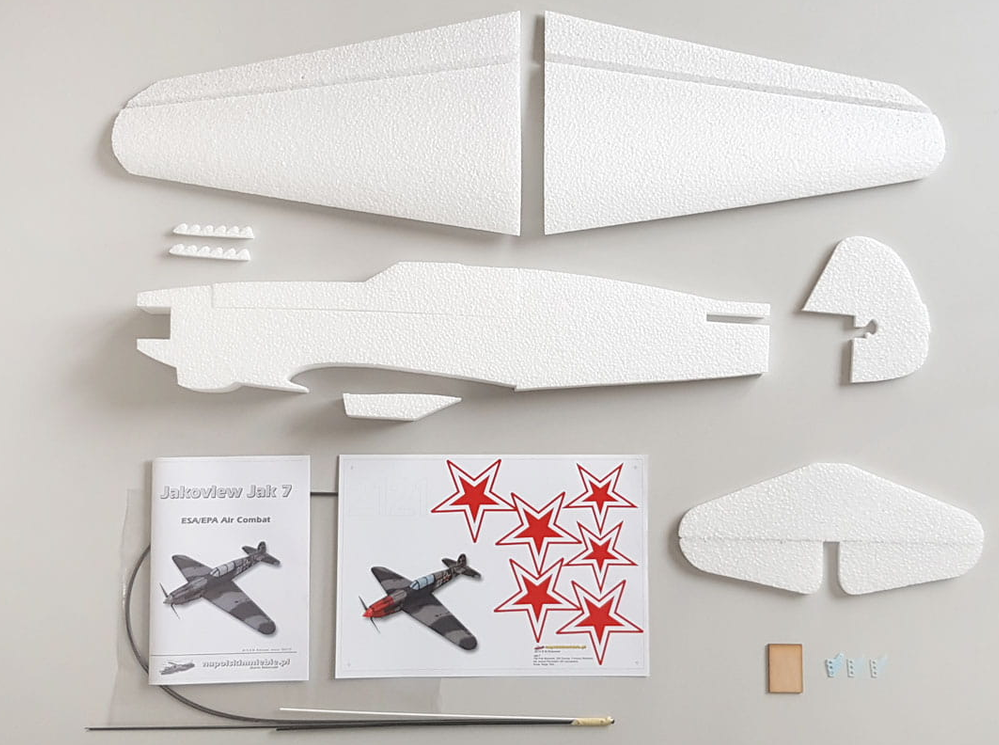

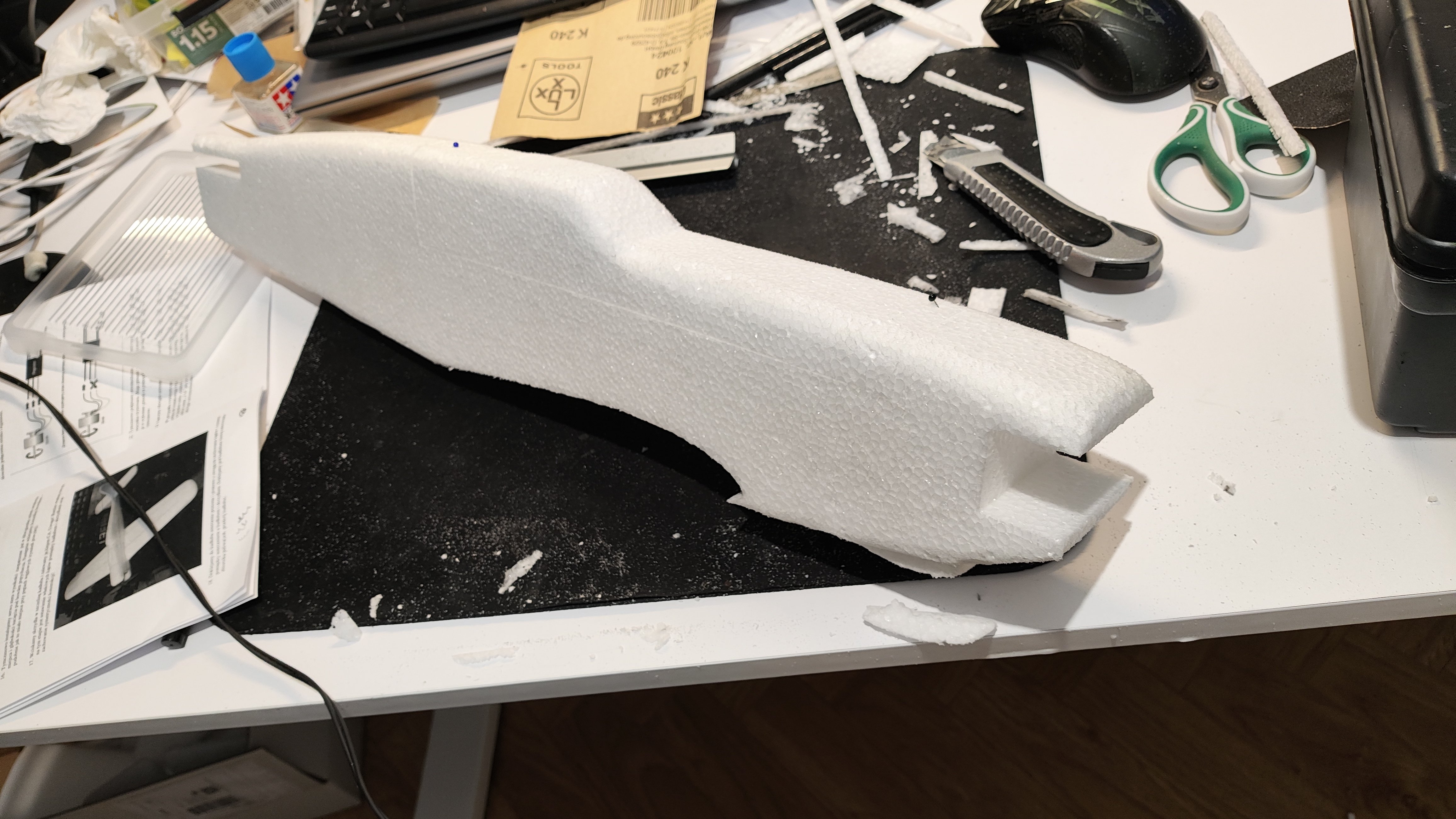

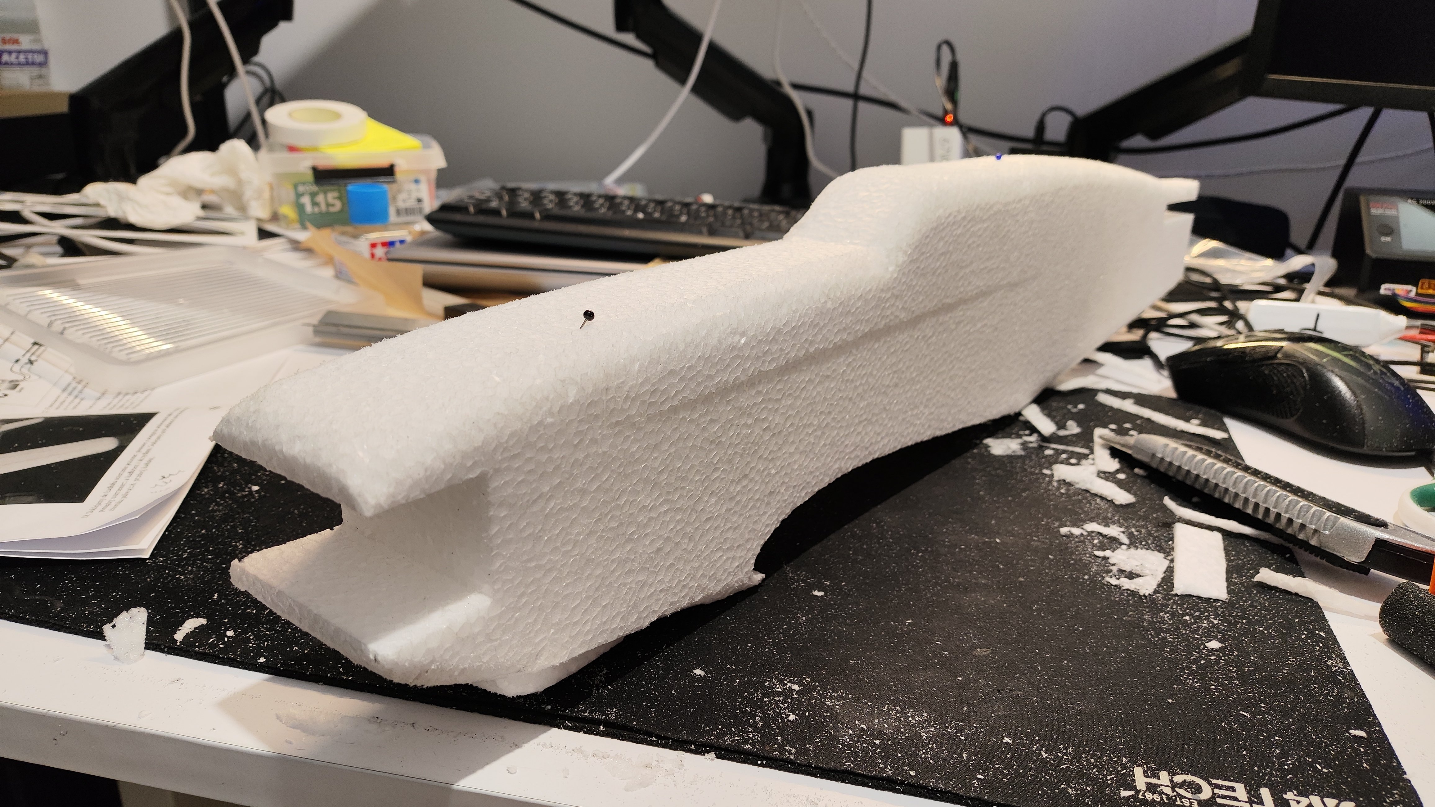

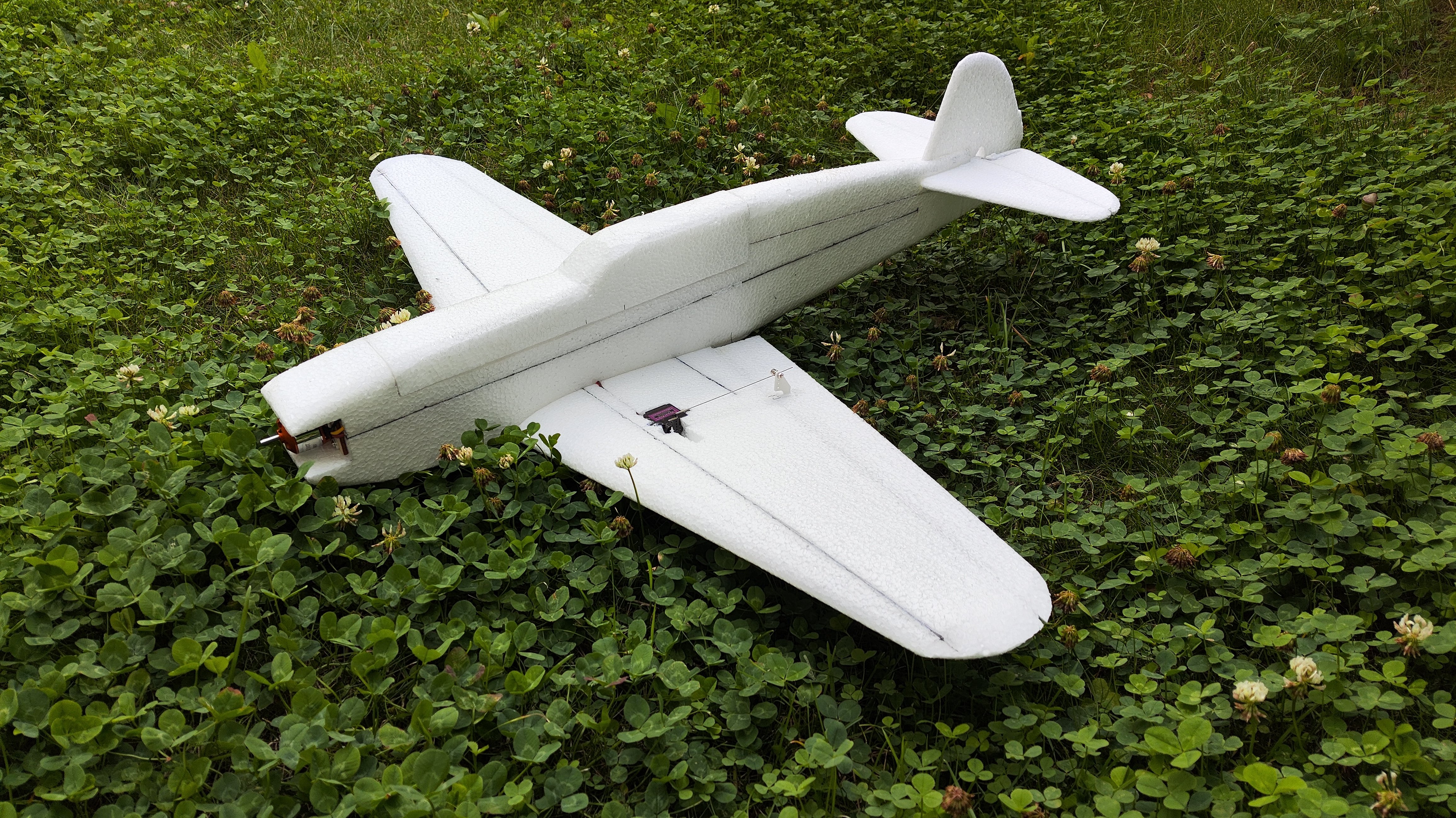

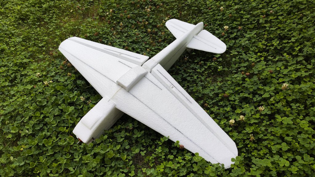

Hej, dołączam do zabawy w ESA. Rozpoczynam budowę pierwszego combata. Wybór padł na Yak-7 od napolskimniebie.pl . Z tej strony wielkie dzięki dla @endriuRC który pomógł mi w wyborze.
Nie mam zbyt dużego doświadczenia w budowie samolotów RC więc spodziewajcie się wielu pytań z mojej strony :)
Sprzęt jakiego zamierzam użyć:
- silnik A2212/10T 1400KV z prop saverem
- śmigło GWS 8x4
- serwa chińskie MG90
- ESC 30A
- odbiornik ELRS 2.4GHz - jakaś mała pchełka
- aku 3S 1300mAh
Nie mam jeszcze sprecyzowanego malowania, zobaczymy jak się potoczy budowa.
