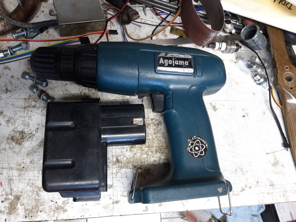

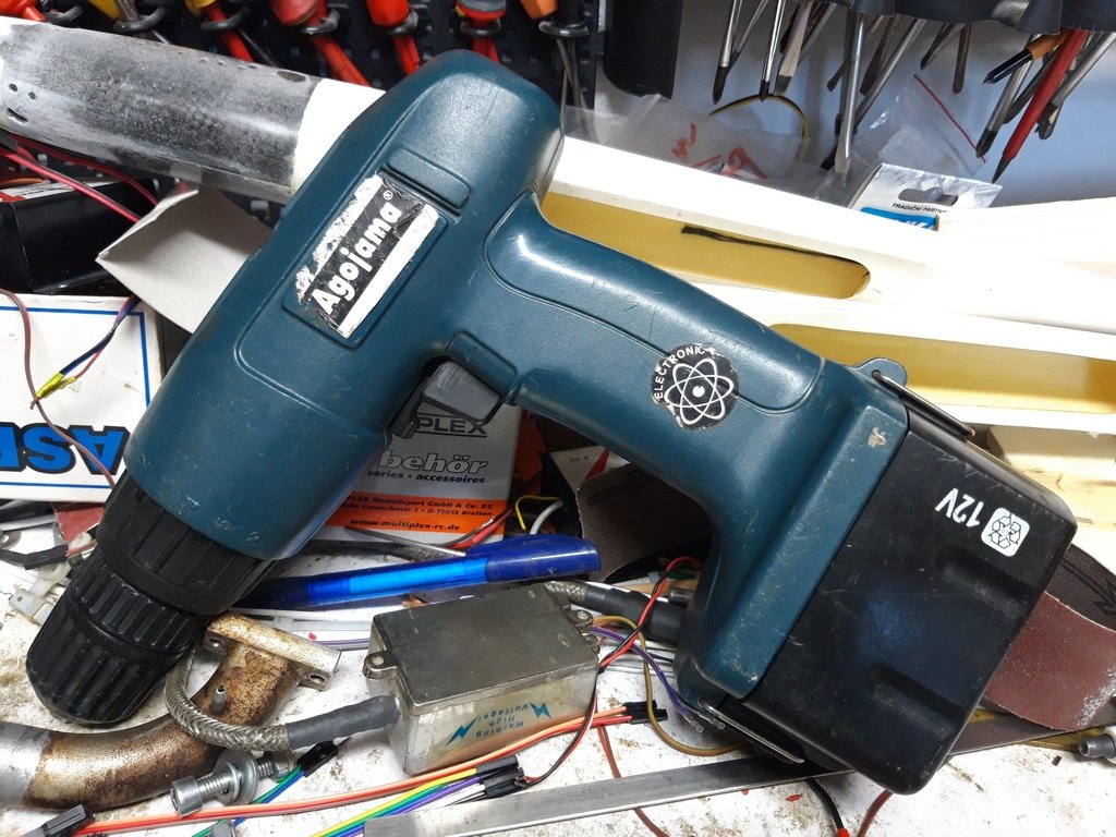

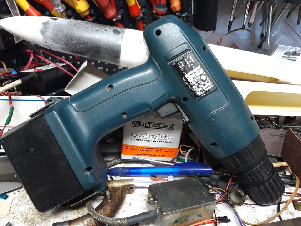

Urocza sąsiadka 18 letnia (sorry, przeskoczyły mi klawisze 81 lat) przyszła do mnie z antyczną/sentymentalną wkrętarką abym ją podładował. Niestety nawet moja Robbe Infinity nie podołała temu problemowi. Wciskam 50/70/65 mAh i nic więcej (prawdopodobnie death).
Po rozebraniu okazuje się że wewnątrz są takie accu – foto. W Internecie znalazłem podobne właśnie takie ale nie wiem czy będą pasowały. Pytanie zasadnicze czy to się opłaca. Jeden accu 10zł x10szt plus przesyłka? Myślę, że z pakietowaniem (lutowaniem) bym sobie poradził.
Czy ma ktoś z Was jakiś inny pomysł lub proszę o kontakt osobę z naszego Forum która robi takie pakiety.

Lata temu próbowałem ratować padnięte pakiety ni-cd 12V do ręcznej radiostacji. Najskuteczniej było jednak pakiet wybebeszyć i włożyć do środka największy lipol 3s jaki się zmieści plus bezpiecznik, na wszelki wypadek. Złącze balansera wyprowadzałem na zewnątrz i ładowałem przez nie prostą ładowarką esky. Radiostacja ma jednak wewnętrzną kontrolę rozładowania baterii. Teraz dałbym BMS.
Ale to raczej nie rozwiązanie dla sąsiadki, za trudny w obsłudze 🙂
Jakie napięcie, 12V? koledzy mają rację, szkoda zachodu z Ni-Cd, efekt pamiąciowy i tak go dopadnie, poza tym ciężko sparować wszystkie ogniwa.
Jeśli już, to weź jeden z tanich i niezawodnych Li-jon np Parkside 12V/4Ah
 https://allegro.pl/oferta/akumulator-li-ion-parkside-12-v-4-ah-papk-12-b3-powystawowe-18389837018
przełóż do oryginalnego i fertig. No i szybciej się ładują.
Ładowarkę też, bo na oryginalnej od Ni-Cd nie pociągnie.
Ja wszystkie swoje 18V (w tym np nożyce do żywopłotu) wyposażyłem w adaptery do pakietów 20VTeam i śmigają aż miło, a zakrętarka 10,8V chodzi na takiej 12-tce jak w linku(po spiłowaniu płetw w pakiecie).

Wszystkie elektronarzędzia z akumulatorami nicd/nimh przerobiłem na lijon. taka wkrętarka na pakiecie 3s2p z vtc6 będzie chodzić jak wściekła. do tego jakaś prosta ładowarka 3s. nawet balansera nie trzeba wyprowadzać.
