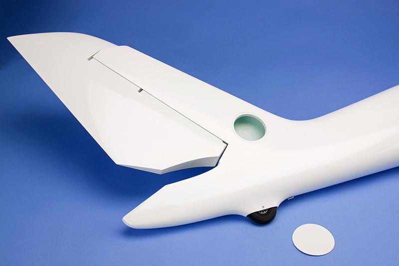

Potrzebuje pomocy jaki ustawić kąt zaklinowania w dużym szybowcu FOX 4m TopModel. Producent nie odpisuje na e-mail.
Kadłub jest firmy S2G i tam rura jest w innym miejscu przez co musiałem zrobić modyfikacje i ustawić teraz kąty od nowa.
Ja bym zrobił ok. 1 stopień i tak oblatał. Będziesz regulował kąt na stateczniku, czy na skrzydłach? Ważne, żeby w razie czego mieć potem możliwość zmiany tego kąta przez dodanie podkładki, podszlifowanie itp.
Możesz też wrzucić rzut boczny kadłuba do jakiegoś programu typu Corel albo AutoCad i sobie ten kąt sprawdzić:
