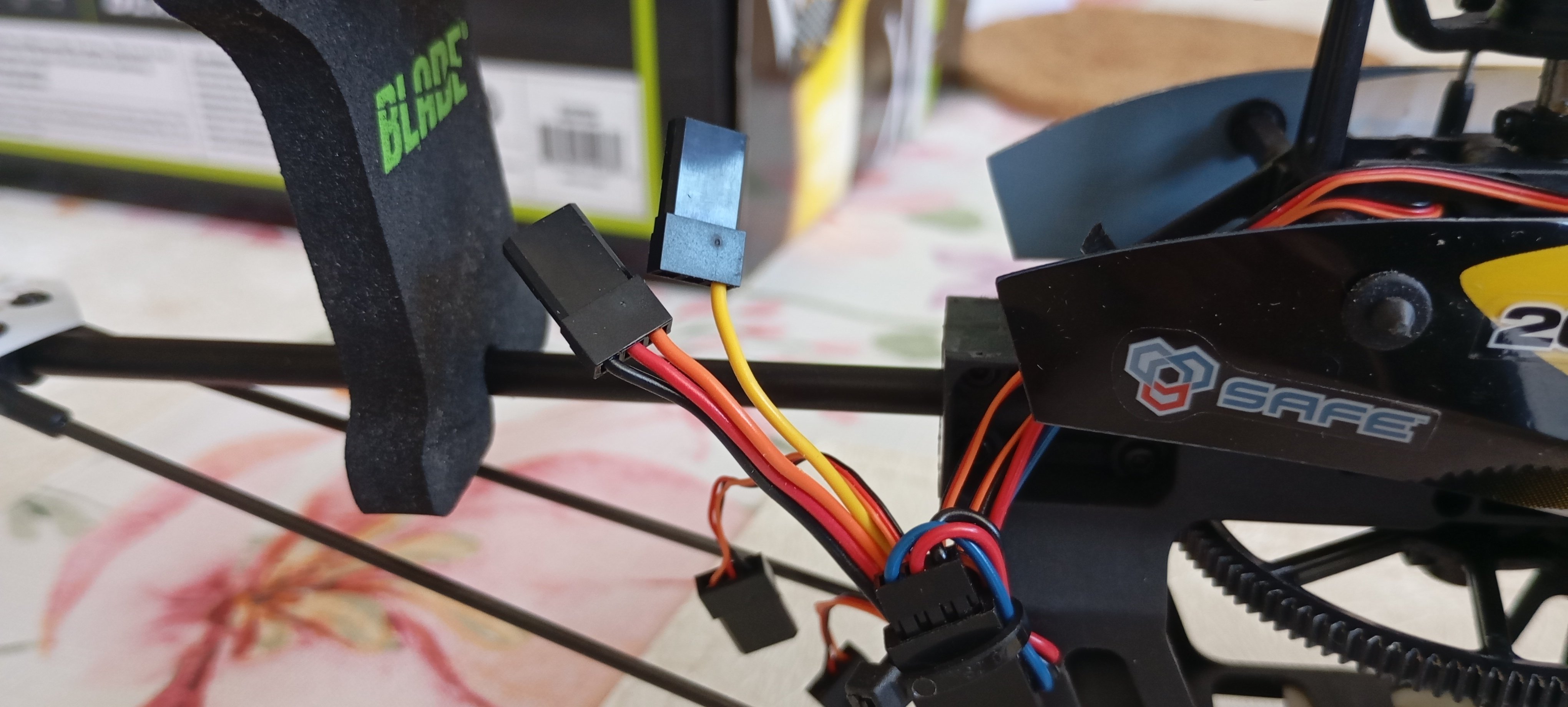

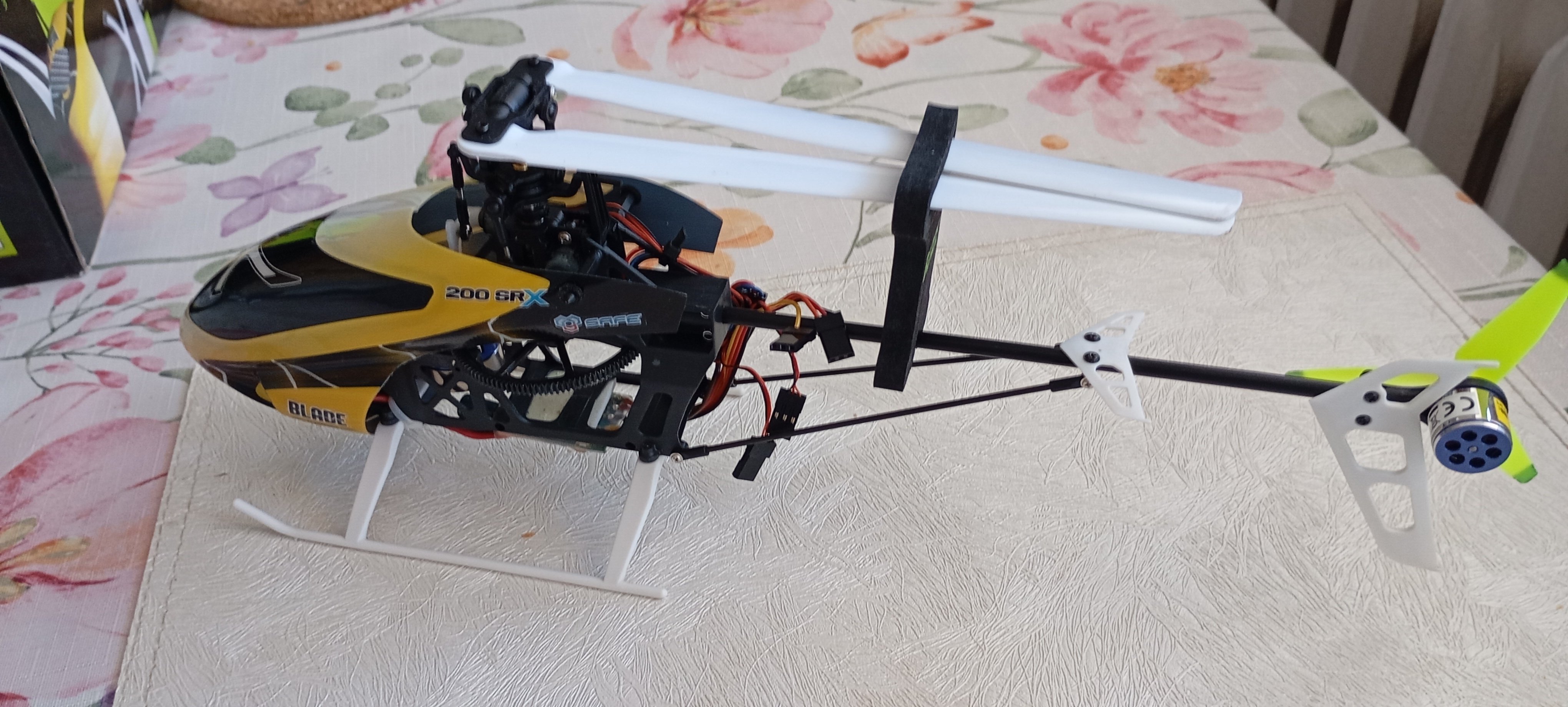

Dzień dobry. Dostałem taki oto śmigłowiec. Brakuje odbiornika. W zestawie producent daje odbiornik Spektrum AR 636 H. Pytanie czy mogę dać inny odbiornik latam na aparaturze Spektrum więc kilka mam. Wiem że smigłowiec z tym odbiornikiem ma funkcję Safe.
Spektrum na stronie podaje jeżeli chcesz zastąpić AR636H  to AR631 jest znacznie ciekawszą współczesną alternatywą. Spektrum oficjalnie wymienia AR631 i AR637T wśród odbiorników obsługujących nowszą platformę AS3X
No nie nie tylko safe  ale znaczenie ma  gyro to jest ważne . Ponadto zamiennik trzeba całkowicie od nowa ustawiać !
