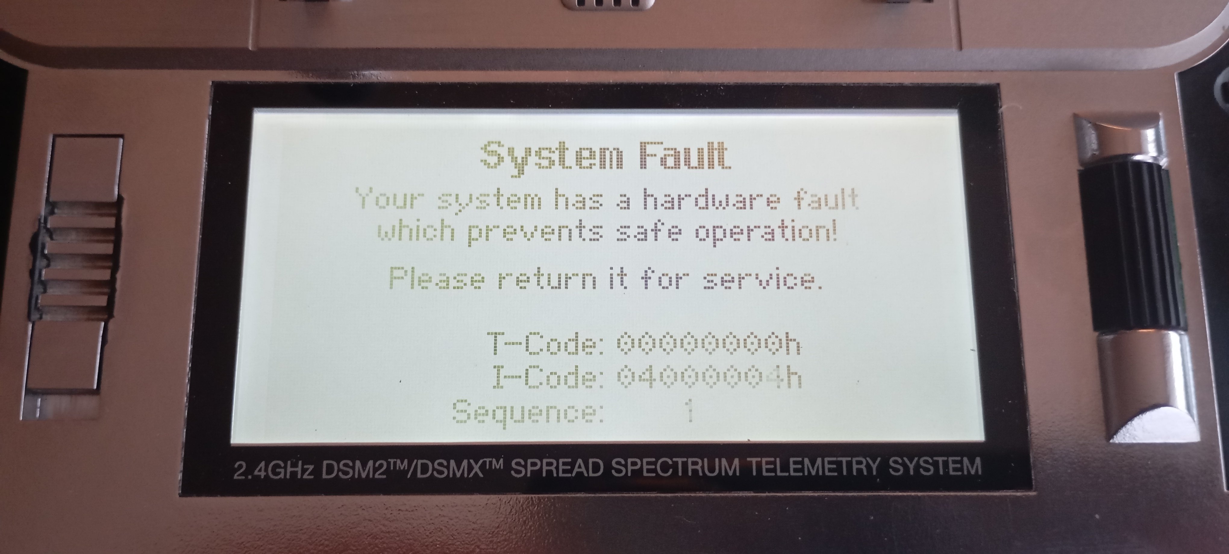

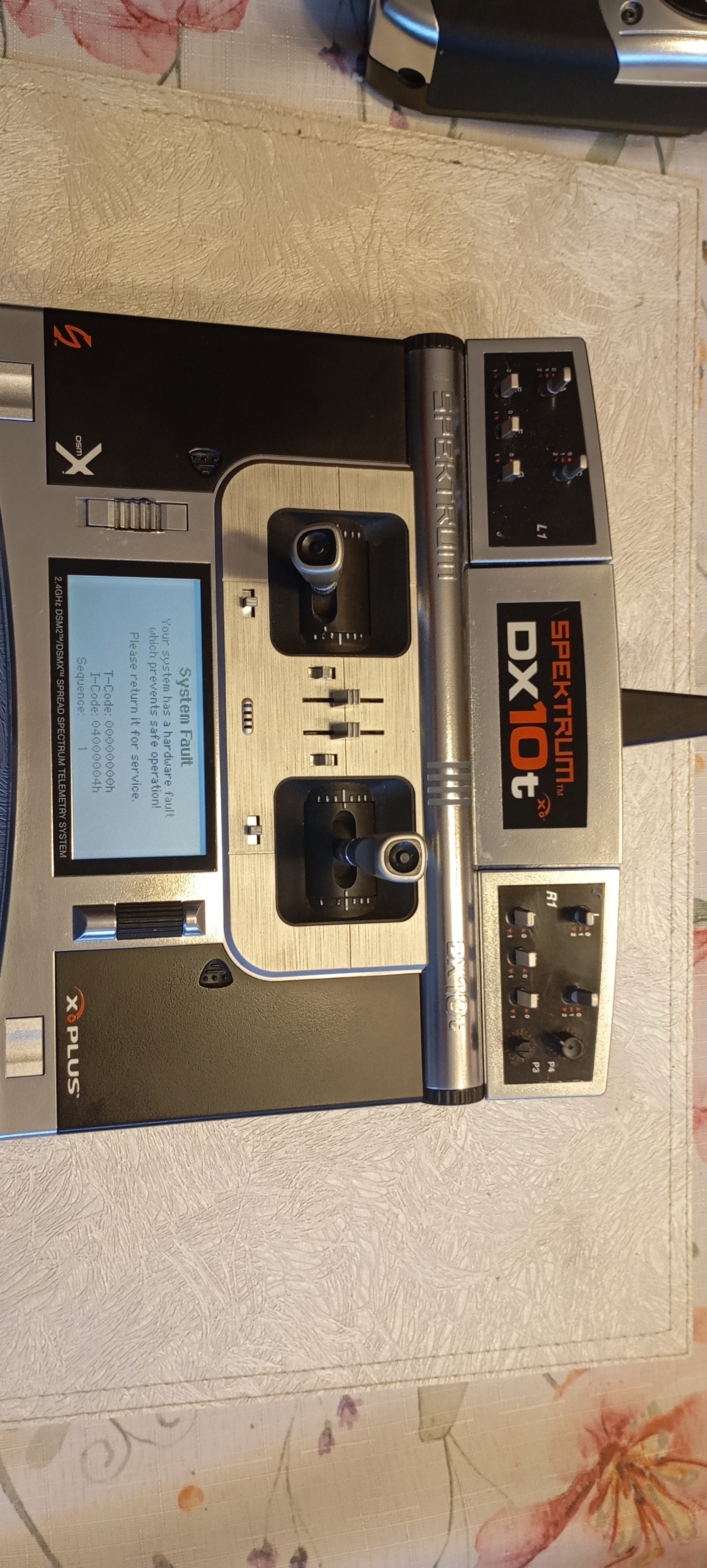

Drodzy koledzy. Chciałem dokonać aktualizacji nadajnika... Niby wszystko trwało dobrze, pasek aktualizacji leci do przodu a tu na koniec takie coś😲
Nie wygląda to dobrze , podobny soft jak w mojej dx18 .  Wrzuć w chata gpt może coś doradzi bo nie jesteś pierwszy !
Cytuję
W przypadku Spektrum DX10t taki błąd po aktualizacji był już opisywany i nie musi oznaczać uszkodzenia sprzętowego. W jednym z udokumentowanych przypadków DX10t została „zbrickowana” przez aktualizację, a przyczyną było przejście na nowszą wersję bez wcześniejszej wersji pośredniej. Serwis przywrócił radio przez Factory Reset i ponowne wgranie firmware. �
RC-Network.de +1
Co bym zrobił teraz
Nie próbuj ponownie wgrywać najnowszego firmware na ślepo.
Wyjmij kartę SD z nadajnika.
Przy wyłączonym nadajniku spróbuj uruchomić go, trzymając wciśniętą rolkę przez 10–30 sekund. W niektórych przypadkach DX10t wychodziła w ten sposób z komunikatu System Faul
