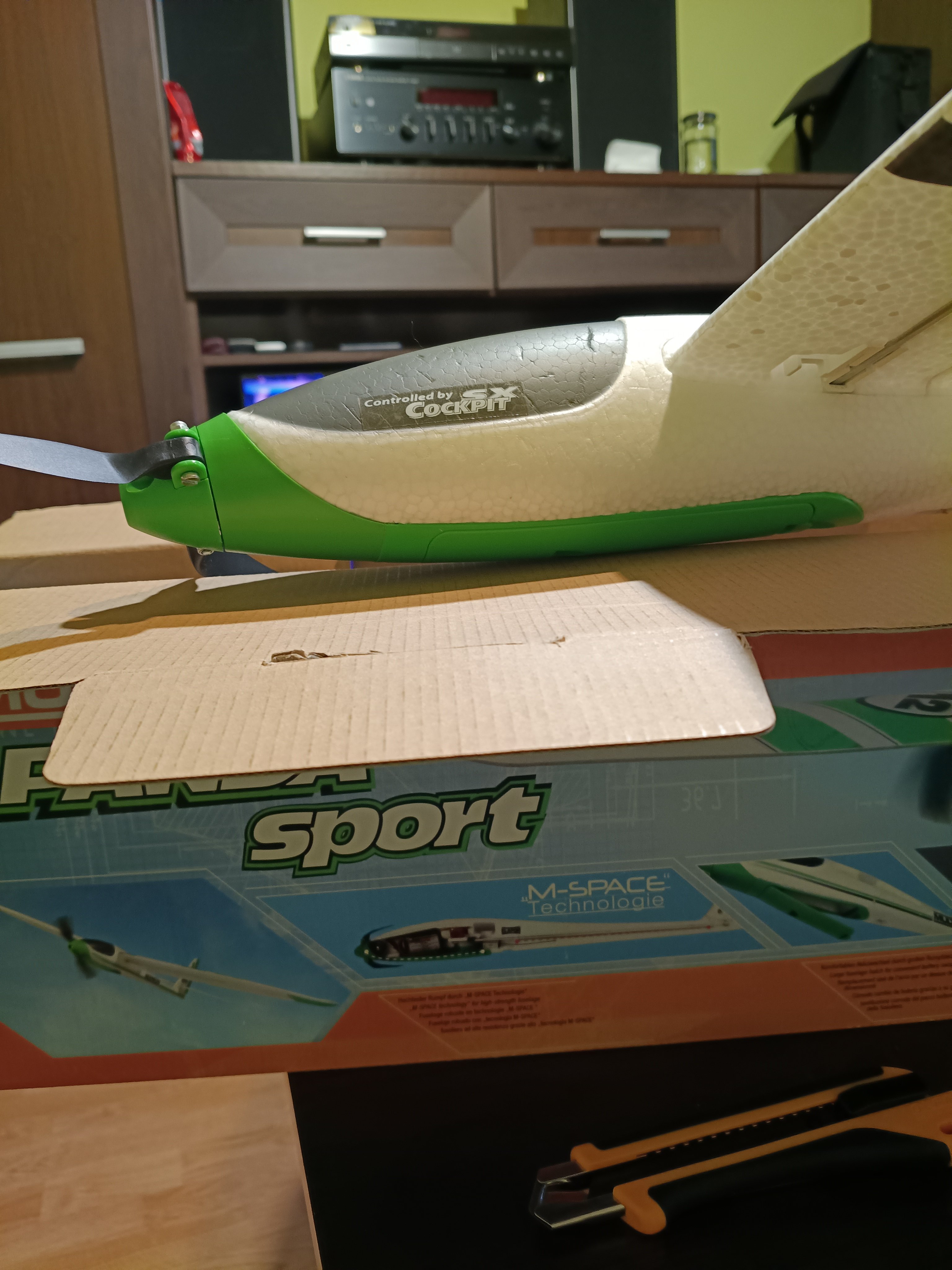

TomekBZ Opublikowano 20 Września Autor Opublikowano 20 Września Hej Patryk, Ares... Podjechałem dzisiaj rano na lotnisko, wylatałem Pandą 2 pakiety w super warunkach jako pożegnalne loty z białym kolorem i wróciłem do domu brać się do malarstwa. Zabezpieczyłem taśmą i folią co potrzeba, odtłuściłem benzynką cały model, potrzepałem puszką z podkładem i coś mi nagle piknęło w głowie aby sprawdzić kolor tego podkładu. Spodziewałem się bezbarwnego lub białego a tu CIEMNY POPIELATY. Noooo, mina mi mocno zrzedła. Pokryć potem żółtym taki podkład w sposób przyzwoity to będzie męka i pewnie 3-4 warstwy. Jednej puszki jaką mam braknie. Powstanie skorupa, która zwiększy masę Pandy pewnie lekko o ok. 100 g ale to jeszcze nic - jej odporność mechaniczna będzie żadna. Jeszcze się nie poddawałem. Panda ma fabrycznie pomalowaną na popielato kabinę. Przypuszczam, że MPX użył do tego dobrej farby. Wziąłem więc kawałek najsłabszej jaką mam taśmy malarskiej i zrobiłem na skraju kabinki próbę "trzymania". Podzielam teraz w pełni Wasz "entuzjazm" w sprawie malowania elaporu. 1-0 dla elaporu bez szans na rewanż. Szkoda czasu i farb. Panda pozostanie niestety biała a czarne pasy na spodzie skrzydeł, które mają poprawić jej widoczność wykonam jako naklejane z samoprzylepnej taśmy/folii. Jeszcze raz dziękuję Wam za dyskusję. No a tak sobie z córką latamy na starej, dobrej 35 MHz BIAŁĄ Pandą... VID-20260919-WA0007.mp4

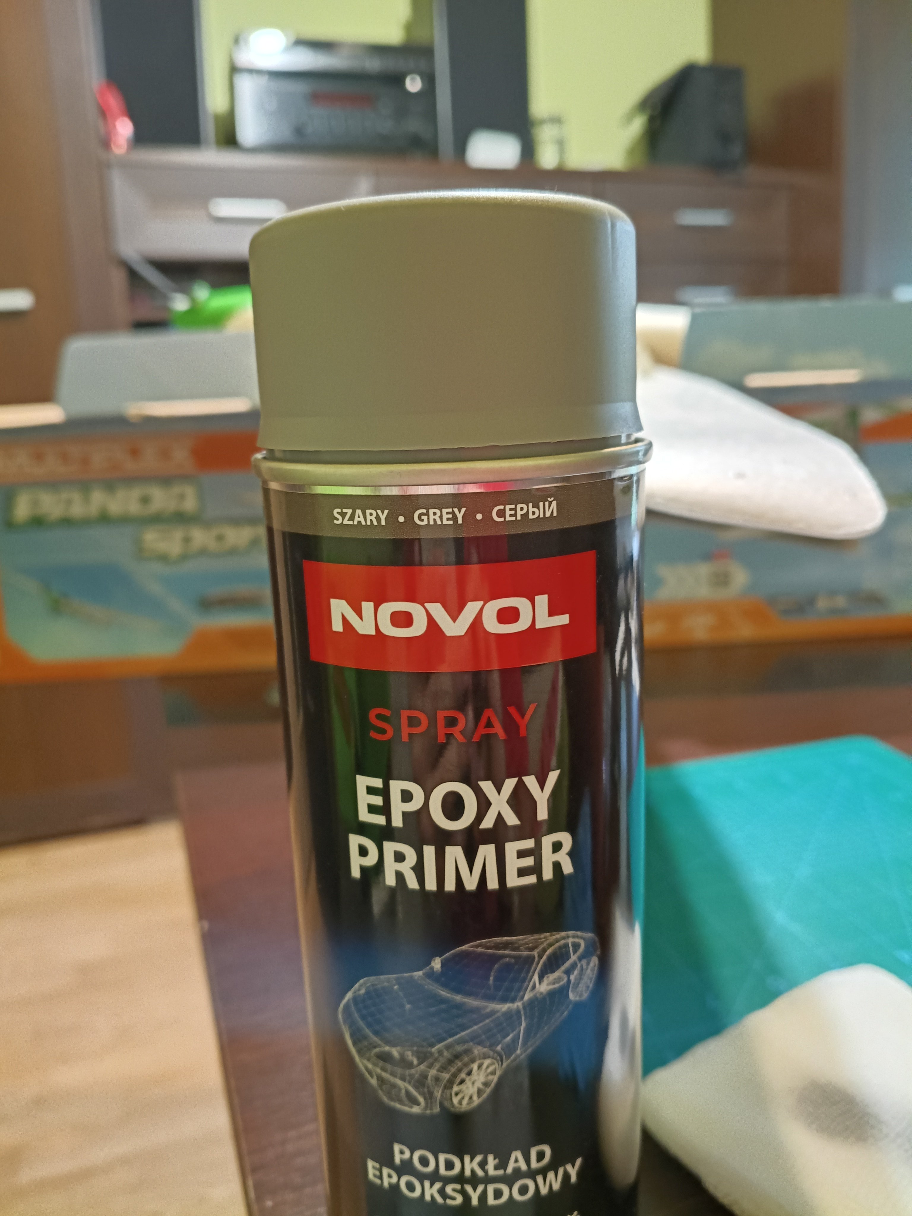

TomekBZ Opublikowano 20 Września Autor Opublikowano 20 Września Hej Patryk. Kliknąłem w link i zamówiłem bez zastanawiania się. Nie szukałem nawet opcji koloru. Jak to cielę.... A na puszce jak byk, na pasku pod pokrywką - SZARY 😂😂😂 Zaraz spróbuję zobaczyć czy jest wybór koloru pod Twoim linkiem. Pozdrawiam Nie ma wybierania. Podkład jest podkład. Przynajmniej w opisie ani słowa. A puszeczka jest teraz taka (minimalna różnica jest między zdjęciem na aukcji a realem): W desperacji, bo może jeszcze dzisiaj wyskoczę polatać a na niebie mleko, wykorzystałem naklejki z zestawu, których dotąd nie ruszałem: Coś tam na razie pomoże. A na kabince 😃: Korzystasz Patryk jeszcze z Cockpita ? Pozdrawiam
Patryk Sokol Opublikowano 20 Września Opublikowano 20 Września Godzinę temu, TomekBZ napisał: Hej Patryk. Kliknąłem w link i zamówiłem bez zastanawiania się. Nie szukałem nawet opcji koloru. Jak to cielę.... A na puszce jak byk, na pasku pod pokrywką - SZARY 😂😂😂 Zaraz spróbuję zobaczyć czy jest wybór koloru pod Twoim linkiem. Pozdrawiam Nie ma wybierania. Podkład jest podkład. Przynajmniej w opisie ani słowa. A puszeczka jest teraz taka (minimalna różnica jest między zdjęciem na aukcji a realem): To nawet nie jest podkład do tworzyw sztucznych, to podkład do metalu i to epoksydowy W aukcji którą linknąłem można tylko pojemność wybrać Godzinę temu, TomekBZ napisał: Korzystasz Patryk jeszcze z Cockpita ? Pozdrawiam Oj niestety, już będzie z 10 lat odkąd przeszedłem w lepkie ręce FrSky'a Cockpit, choć był absolutnie najwygodniejszym nadajnikiem jaki miałem w rękach, musiał ustąpić nowszym systemom.
